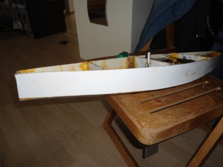

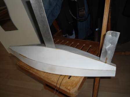

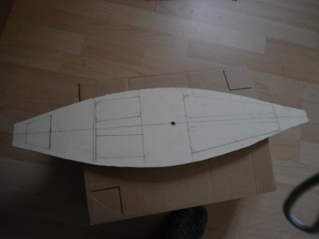

Das Gewicht meines Rumpfes mit noch nicht fertigen deck inklusive Schwert und Ruder hat ein Gewicht von 310g... Dies ist sicherlich nicht leicht aber für mein erstes Boot ausreichend . Das Schwert habe ich aus Alu angefertigt. Auch das Ruder aus 3mm Alu und in Form geschliffen. Das deck hab ich aufgezeichnet mit den ganzen Öffnungen aber das Aussägen werde ich erst nach Einbau der RC Teile durchführen um den richtigen Sitz der Öffnungen kontrollieren zu können.
Die Frage für heute wie klebt ihr gfk teile ? Mit Harz oder Sekundenkleber ? Dies ist immer ein bisschen problematisch der Uhu Sekundenkleber zieht da ewig nicht an ich denke dies liegt daran das gfk keine eigen feuchte enthält die der Kleber zum abbinden benötigt ?
oder was meint ihr ? Diese dünne kante mit Harz kleben kann ich mir momentan nicht vorstellen. Harz ist mir hier ein zu grober Kleber
Hier ein paar Bilder aber ich hoffe trotzdem auf Anregungen und Tipps aber auch Meinungen danke

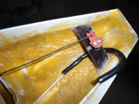

Muss noch Überarbeitet werden die Öffnungen sind noch nicht richtig angeordnet

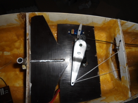

Anlenkung mit Stahldraht inkl der duchführung der Leine wird aber noch geändert.
Mit umlenkung Lagerbock benötige ich noch
Seitenansicht

Hi Johannes,
hab gerade im alten Forum meinen Kommentar abgegeben. Hier hast Du nun Bildunterschriften dabei. Daraus entnehme ich, dass Du das Problem mit dem fehlenden Umlenkblock am Servohebel erkannt hast.
Sinnvoll wäre es ausserdem, den Servohebel so anzubringen, das er bei geschlossenen Segeln in Längsrichtung steht, da dann kein Drehmoment mehr von aussen auf auf die Servoachse wirkt. Aber vermutlich ist die jetzige Stellung sowieso noch nicht endgültig.

Beitrag: #5Beitragvon Number 5 » 20.10.2011, 13:03
Hallo Johannes,
wenn es möglich ist sollte man das Segelservo so einbauen, dass der Servohebel in Längsrichtung des Schiffes gefahren werden kann. Bei Deinem Boot müßte er also bei geschlossenen Segeln nach vorn zeigen. Dazu das Servo am Empfänger anstecken und mit dem Sender in die Position für geschlossene Segel fahren. Dann den Servohebel so aufstecken, dass er nach vorn zeigt. Sollte dabei der Kiel im Weg sein, kann man das Servo auch etwas aussermittig montieren. Die schwarzen Platten im Boot lassen sich doch bestimmt auch mit einigen Ausschnitten zwecks Gewichtseinsparung versehen. Die Teile müssen ja nicht so massiv sein. Und wenn du mit einem Drehmel oder Ähnlichem noch etwas von dem gelben Zeug rausfräst, sparst du auch noch etliche Gramm ein.

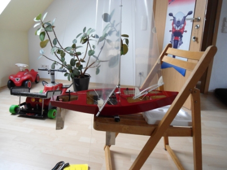

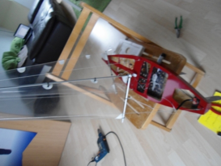

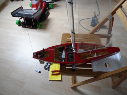

Ich hab jetzt trotzdem mal weiter gebaut und bin fast fertig. Ein neues Boot kann ich ja immer noch bauen aber momentan neu anfangen wollte ich einfach nicht. Danke wegen den klebens des gfks. Denn die zeit ist doch ein begrenzender Faktor... aber seht selbst Gewicht ohne Blei 950g...
Im Hintergrund mein erfolgreicher Eigenbau :-)

Beitrag: #10Beitragvon Rio » 11.11.2011, 13:50
TIRSegler hat geschrieben:Hallo.
Hallo Johannes,
das sieht doch schon sehr gut aus. Hast Du das Gewicht der Akkus schon eingerechnet? Was wiegen Deine Servos?
Wenn Du ein Kielblei um 400 g verwendest, wird sie für den Anfang sicher ausreichend gut segeln und Du kannst Vergleiche zu anderen Booten anstellen.
Ich denke so schnell wie Du gebaut hast, sollte das 2., gewichtsmäßig optimierte Boot, nicht lange auf sich warten lassen.
Bin gespannt auf die Fotos von der Erstwasserung und der Jungfernfahrt.
Mario
