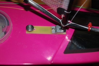

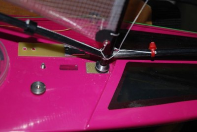

ich brauche mal dringend einen Tipp wie ich das Swingrigg am besten in der
Mastaufnahme fixiere ?

... so zum Beispiel
Erfordert aber ggfs. vorn noch eine Führung, so biegt sich das ganze zu stark durch, wenn Du das Boot am Rigg aus dem Wasser heben willst.
Hier noch zwei Details

Beitrag: #3Beitragvon Admin1 » 22.08.2012, 19:55
Servus Achim,
das wird bei ihm so wohl nicht gehen weil sein SwingRigg schon vorn auf dem Dach steht.
@Dirk:
Da wir dir wohl blos die einfachste Methode bleiben ..
Kugellager aufs Mastrohr und vorn/hinten mit wechselbaren Distanzstücken auffüllen.

Beitrag: #4Beitragvon Arne » 22.08.2012, 20:23
Moin Dirk,
auch wenn dein Swingrigg auf dem erhöhten Vordeck aus dem Rumpf kommt, kannst du dennoch eine Sicherung einbauen bzw. eine Mechanik zum verstellen montieren.

Beitrag: #7Beitragvon haegar » 22.08.2012, 20:54
andyhoff hat geschrieben:Servus Achim,
das wird bei ihm so wohl nicht gehen weil sein SwingRigg schon vorn auf dem Dach steht....
Stimmt, das Loch da vorn habe ich gar nicht realisiert, hatte mich nur über den schmalen Schlitz für den Mast gewundert. :oops:
