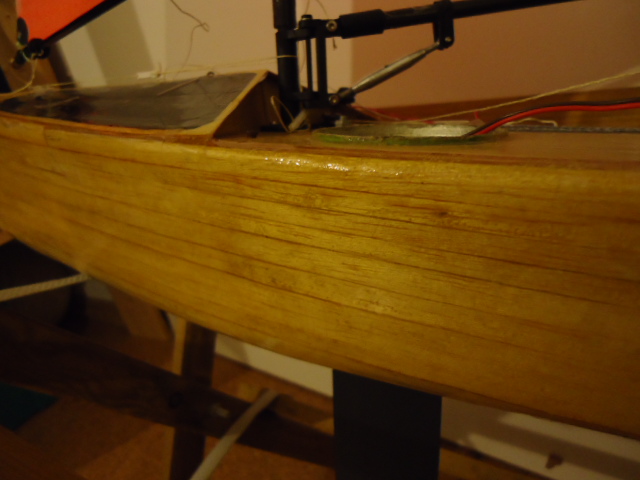

statt konkreter Bauanweisungen hier mal ein paar Bilder vom Bau meiner JIFF 65 vor 4 Jahren:
https://picasaweb.google.com/veitaltona ... 0591986786
Vieleicht findest Du einige Denkanstöße oder Anregungen. Wenn Du genau hinschaust wirst Du bemerken, daß ich manches während des Baus wieder verworfen und geändert habe.
Den Bau mit Bals-Planken auf Spanten, die nicht stärker als 2mm sind, mit Längs-Stringern finde ich für den Einstieg immer noch erste Wahl. Du kannst die Planken mit etwas Übermaß aufbringen und zart beischleifen.
Für den Bau der JIFF65 sind 3 Zwischen-Spanten das absolute Minimum, sonst kriegst Du die vorgesehene Biegelinie für Kiel und Planken nicht hin. Ich hab den Boden zweimal beplanken müssen.
Was Du aus dem fertigen Rumpf am Schluß wieder raus brichts/drehmelst bleibt Dir überlassen. Kiel/Masttasche muß ber unter Deck quer abgesteift werden.
Wenn Dir was auffällt, frag mich ruhig.

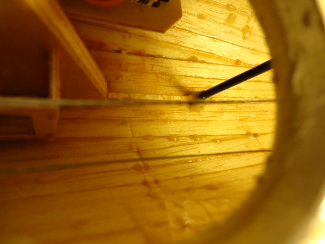

...danke dafür. Aber was sind Längs-Stringer ???
Und dann noch ne Frage zu deinen Bildern: Warum hast du die Litzen durch die graue Röhre und die Isolation vom Schutzleiter(Gelb/Grün) nach hinten geführt?
Durch die graue "Röhre" führt die Schotschnur zum Heck und mit der Schutzleiterummantelung wird die Antennenlitze fixiert.

Beitrag: #16Beitragvon VeitHAM » 08.01.2012, 20:32
Jau!
alles richtig erkannt:
Das graue Rohr führt die Schotschnur. das Rohr läßt sich im kochend Wasser, kurz bevor es sprudelt, biegen.
Das grün-gelbe ist von der Kupferlitze befreites E-Kabel (Isolierung); ich denke, das ist hervorragend für Durchführungen aller Art geeignet.
Dann ist da noch eine Messingstange, in einem Aluröhrchen nach innen geführt, zu sehen; mit dieser
Schubstange wird der Ein/Aus-Schalter der RC-Technik bedient .
Der dicke Stutzen, der am Heck am Schott vor der Ruderanlenkung sitzt, dient dazu, den Durchlaß für die Ruderstange dort hin zu verlegen, wo die Ruderstange geringsten seitlichen Ausschlag hat, also etwa auf der halben Distanz zwischen Ruderservo und Ruderkoker.

Re: Bau einer JIF65: Erstes Boot
Beitrag: #20Beitragvon GER O » 09.01.2012, 15:30
andyhoff hat geschrieben:Servus,
also 1mm ist auf jeden Fall zu dünn!
Ich würde 2,5mm oder 3mm verwenden .. dann hast Du auch noch ausreichend 'Fleisch' zum schleifen.

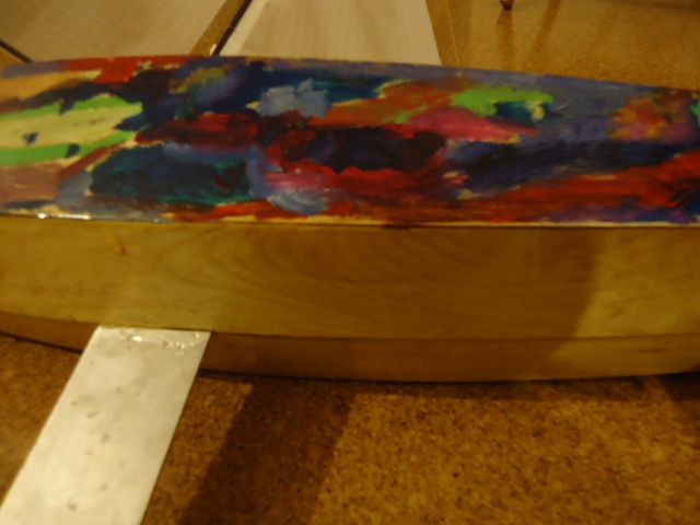

Um mein oben Geschriebenes zu verdeutlichen:
Also entweder 3 mm Balsa mit Glasgelege oder 0,8er Sperrholz mit oder ohne Gelege.
zwar Rundspanter, aber 2,5 mm Balsa mit 50er Glasgelege
Sperrholz, nur mit 7 Schichten PU-Bootslack über Buntlack
Glasgelegeverstärkung in den Kimmkanten
wasserfester Leim D4, innen nicht weggewischt und durchgehärtet ->schlecht zu schleifen. man kann noch sehen wo die Malen saßen.
