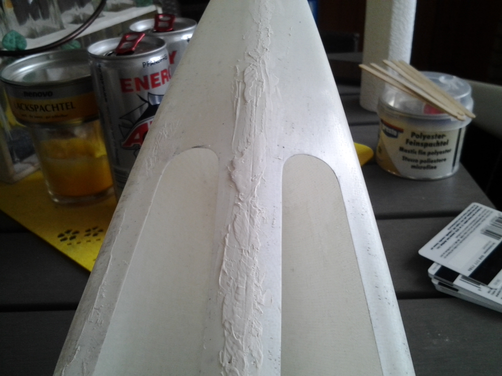

Beitrag: #13Beitragvon MK-Sven » 12.09.2013, 15:28
Ok, Danke! Der Spachtel kann jetzt ersmal trocknen... Puh! Ob das alles so funzt... Ich weiss ja och nich... :shock:
Schauen wir mal!
Ich glaube das war zuviel des guten... :|

Beitrag: #14Beitragvon Arne » 12.09.2013, 16:09
Moin Sven,
MK-Sven hat geschrieben:Ich glaube das war zuviel des guten... :|
das würde ich auch so sehen ;)

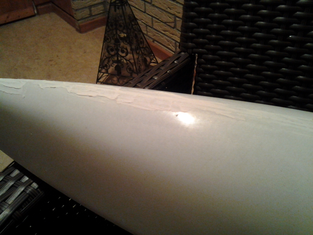

Beitrag: #15Beitragvon MK-Sven » 12.09.2013, 16:18
So besser? :D

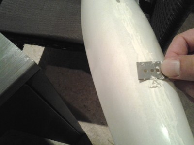

Beitrag: #16Beitragvon MK-Sven » 12.09.2013, 16:42
Glatt wie ein Kinderpopo! 8-)
Hab das zuviele Spachtelzeugs einfach mit einer Rasierklinge runtergeholt und perfekt!

Beitrag: #19Beitragvon MK-Sven » 12.09.2013, 20:34
Auch hier wurde wieder mehr Spachtel aufgetragen als notwendig um dann mit der Rasierklinge alles wieder schön abzunehmen! Das scheint echt gut zu funktionieren. Das Ergebnis nach einer Feinpolitur mit 2000 Papier ist perfekt! 8-)
