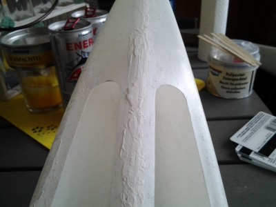

Beitrag: #11Beitragvon MK-Sven » 12.09.2013, 14:54
Danke!
Einfach auf ein Tuch und einreiben? :oops:

Beitrag: #12Beitragvon haegar » 12.09.2013, 15:20
ja, und nach dem Trocknen vorsichtig trocken fein überschleifen, um das Gekrümel von dem Flächen zu entfernen

Beitrag: #13Beitragvon MK-Sven » 12.09.2013, 15:28
Ok, Danke! Der Spachtel kann jetzt ersmal trocknen... Puh! Ob das alles so funzt... Ich weiss ja och nich... :shock:
Schauen wir mal!
Ich glaube das war zuviel des guten... :|
Morgen gehts weiter!
Für heute verläst mich die Lust...

Beitrag: #14Beitragvon Arne » 12.09.2013, 16:09
Moin Sven,
MK-Sven hat geschrieben:Ich glaube das war zuviel des guten... :|
das würde ich auch so sehen ;)

Beitrag: #15Beitragvon MK-Sven » 12.09.2013, 16:18
So besser? :D

Beitrag: #16Beitragvon MK-Sven » 12.09.2013, 16:42
Glatt wie ein Kinderpopo! 8-)
Hab das zuviele Spachtelzeugs einfach mit einer Rasierklinge runtergeholt und perfekt!

Beitrag: #18Beitragvon MK-Sven » 12.09.2013, 20:22
Danke Reto!
Derzeit ist die Unterseite dran!
Wird eine lange nacht!
Morgen früh gibbet dann Abendbrot! :D ;)
Wischfüller wird dann morgen besorgt.
GER247 nimmt Form an! :mrgreen: :arrow: :65:

Beitrag: #19Beitragvon MK-Sven » 12.09.2013, 20:34
Auch hier wurde wieder mehr Spachtel aufgetragen als notwendig um dann mit der Rasierklinge alles wieder schön abzunehmen! Das scheint echt gut zu funktionieren. Das Ergebnis nach einer Feinpolitur mit 2000 Papier ist perfekt! 8-)
Bevor das Schwert heute nicht drin ist wird nicht geschlafen... :o
