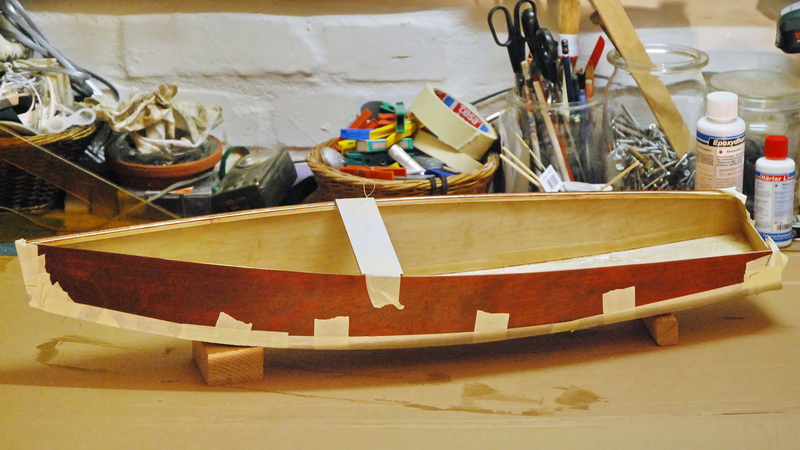

Mit Euren Tipps ist inzwischen der 1. Bauabschnitt geschafft.
  • Rumpfteile ausgeschnitten
  • Außenseiten gebeizt
  • Innenseiten mit Schnellschleifgrund imprägniert
  • Mit Malerkrepp zusammengegeheftet
  • Mit Epoxy+Gewebe die Spanten von innen verbunden
Das Ergebnis trocknet grade vor sich hin.
Abweichend vom Originalplan habe ich ein schräges Heck eingebaut. Sieht irgendwie eleganter aus und die 2mm kürzere Wasserlinie bei Schräglage verkraftet das Boot hoffentlich :lol:

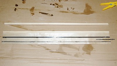

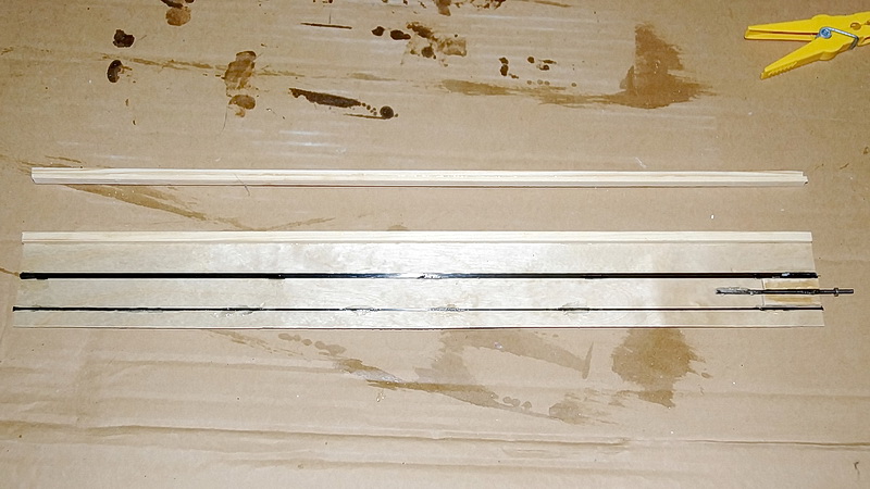

Da ich keine passende Alu-Leiste zu kaufen gefunden habe, ist aus Holzresten (1mm Sperrholz und 3x5mm Leisten) und den CFK-Rohren eines kaputten Drachen ein Schwert entstanden:
Holzschwert zusammenleimen

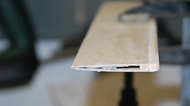

Zusammengeleimt ist ein Profil von 5mm entstanden:
Holzschwert Profil

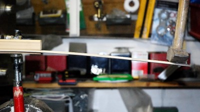

Die spannendste Frage: Hält das Schwert später die Bleibombe? Ein Belastungstest mit einem 500g Hammer zeigt folgendes Ergebnis:
Schwert Belastungstest 500g
Was meint Ihr, ist die Biegung vertretbar?
(An die Basic-Jolle soll nach Bauplan allerdings etwas mehr Gewicht dran (750g), das genaue Gewicht bestimme ich aber erst nach Swimmprobe)

Beitrag: #16Beitragvon Torti » 03.11.2013, 17:39
Die Biegung ist durchaus ok. Da das Schwert noch beschichtet werden sollte-ich würde uni-CFK bevorzugen-kommt noch etwas mehr Steifigkeit in die Flosse.
Ich würde aber die Nase noch etwas spitzer schleifen, mir wäre der Wassereintritt zu rund.
Ist aber nur mein persönliches Empfinden...
Vergessen:
Absolute Biegefestigkeit halte ich nicht für so wichtig, wie Torsionsfestigkeit!

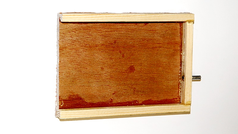

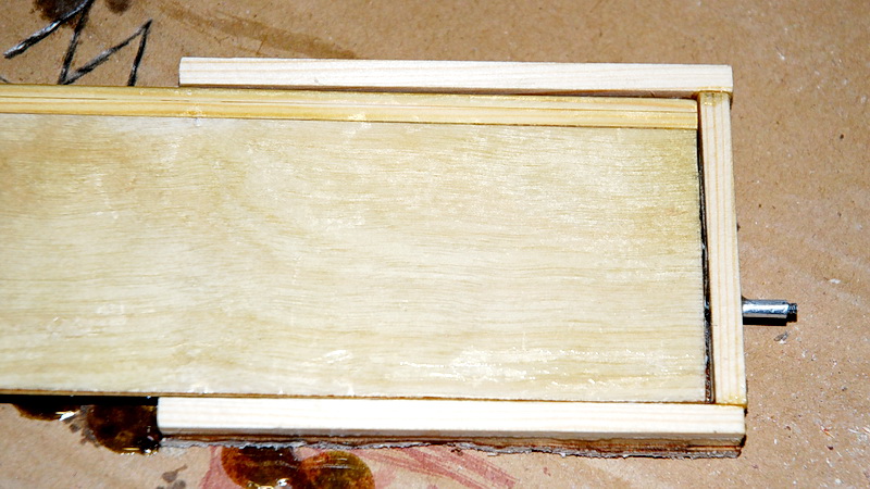

Inzwischen ist der Schwertkasten im Werden begriffen. Gebaut aus Restholz und innen mit Harz imprägniert. Ein Alu-Röhrchen soll später durchs Deck ragen, um das Schwert von Oben zu fixieren.
Schwertkasten
Schwertkasten mit Schwert
Noch hat das Schwert etwas Spiel (Schwert hat knapp 5mm Breite- Der Kasten fasst ca. 6mm. Mal sehen, wie sich alles fertig lackiert anfühlt. Bin mir noch unsicher, ob ich den Kasten an der schmaleren Schwerthinterseite auch schmaler machen sollte, oder ob eine entsprechend ausgeschnittene Profilform im Rumpf das Wackeln verhindert. Irgendwie habe ich Angst den Kasten zu eng zu bauen und hinterher das Schwert nur noch mit Gewalt rein und rauszubekommen.
Was würdet Ihr machen?

Beitrag: #20Beitragvon GER O » 08.11.2013, 06:36
Ich würde das Schwert dem Kasten anpassen. An der vorderen Finnenkante und am Profile auf beiden Seiten Hartholzstäbchen aufkleben und auf 0,5 mm zuarbeiten.
Auf die Längsausrichtung achten. Wenn die Finne gut passt, Kielkasten eingebaut ist, die Hohlräume mit epoxy füllen, dabei mit einem Trennmittel das Verkleben von Finne und Kasten verhindern.
