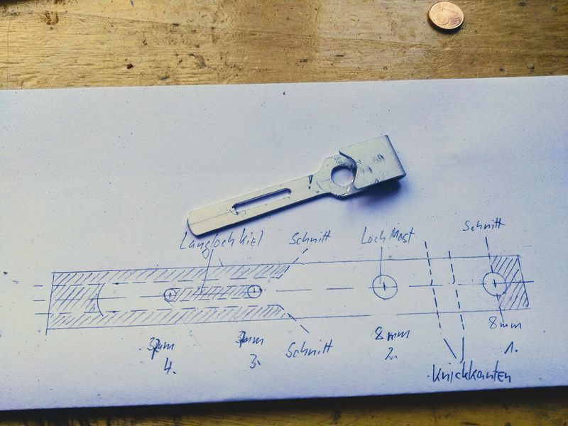

Ein neuer Tag, einen Schritt weiter :D .
Heute war der Schieber für die Rigg-Sicherung dran. Das Design ist hier sehr wohl bekannt.
Material: Eloxiertes Aluprofil 20 x 10 x 1,5 mm aus dem Baumarkt (ein 20 x 1,5 Flachprofil gabs leider nicht).
Skizze gezeichnet,
1. Bohrung 8,5 mm für die Klaue über dem Mastflansch festlegen und bohren,
Klaue im Schraubstock um 3 mm Rundteil biegen,
1. Loch zur Hälfte abschneiden,
2. Loch für Mastfuß festlegen und bohren,
Löcher 3 und 4 für Langloch für die Kielschraube festlegen und bohren,
Langloch ausschneiden,
schmaler und kürzer machen,
chic machen durch Kanten schleifen und entgraten.
Schwarz lackieren werd ich das Teil dann wohl zusammen mit dem Kiel.
Wichtig war immer und immer wieder anlegen. Zum Bestimmen der Positionen und ob alle funktioniert. Der Mastfuß mit Sicherungsflansch muss sich später in allen Positionen leicht bewegen können und das Herausnehmen nach oben muss problemlos sein.
Fertiges Teil und Skizze

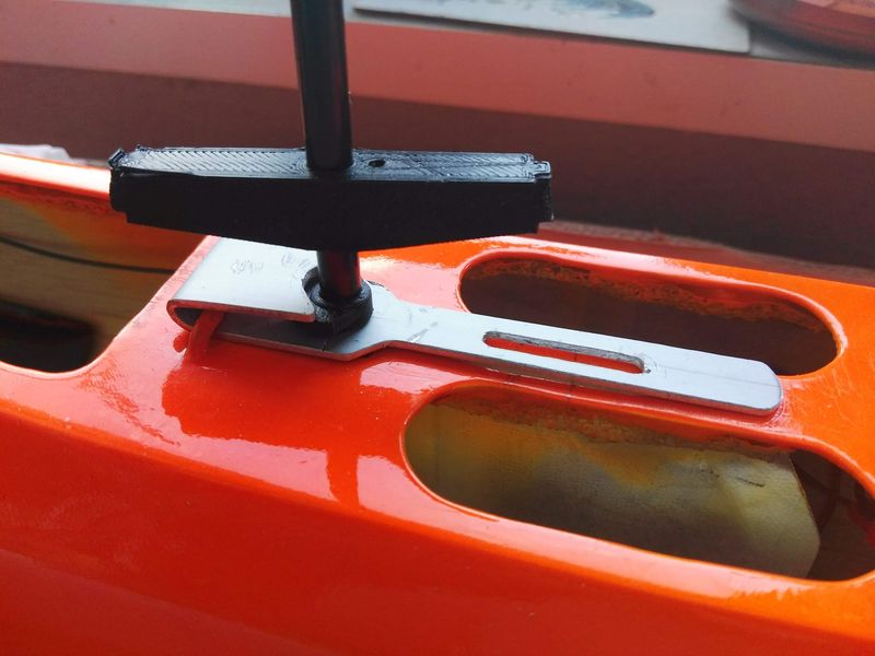

Schon mal eingebaut ...
Beitrag: #129Beitragvon Helmi » 27.02.2019, 21:15
Schön stabil, aber wenn Du die kielschraube löst ist die ganze mühevolle Masteinstellung weg.
Grüße, Helmut
Helmi
Beiträge: 27
Titel: Leibrentner
Segelnummer: AUT43
Bootstyp: RG65/IOM
Beitrag: #130Beitragvon stetson » 27.02.2019, 21:41
Muß nicht sein,Markierung anbringen.
