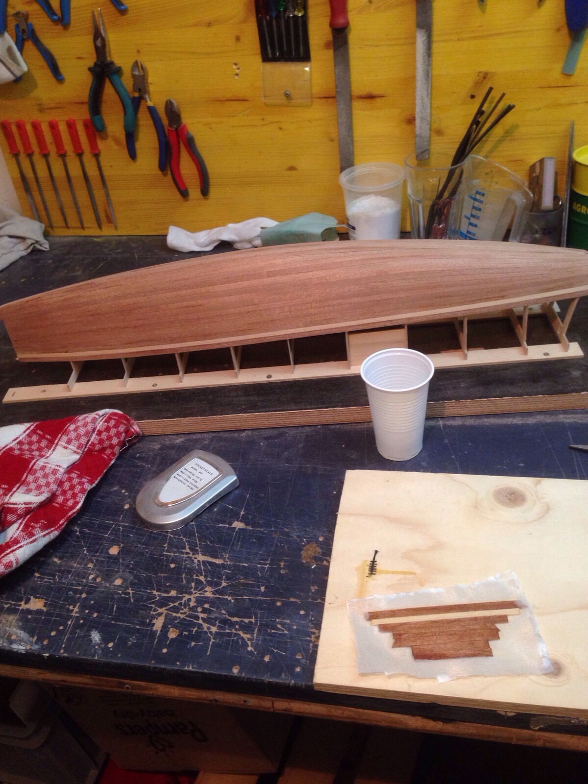

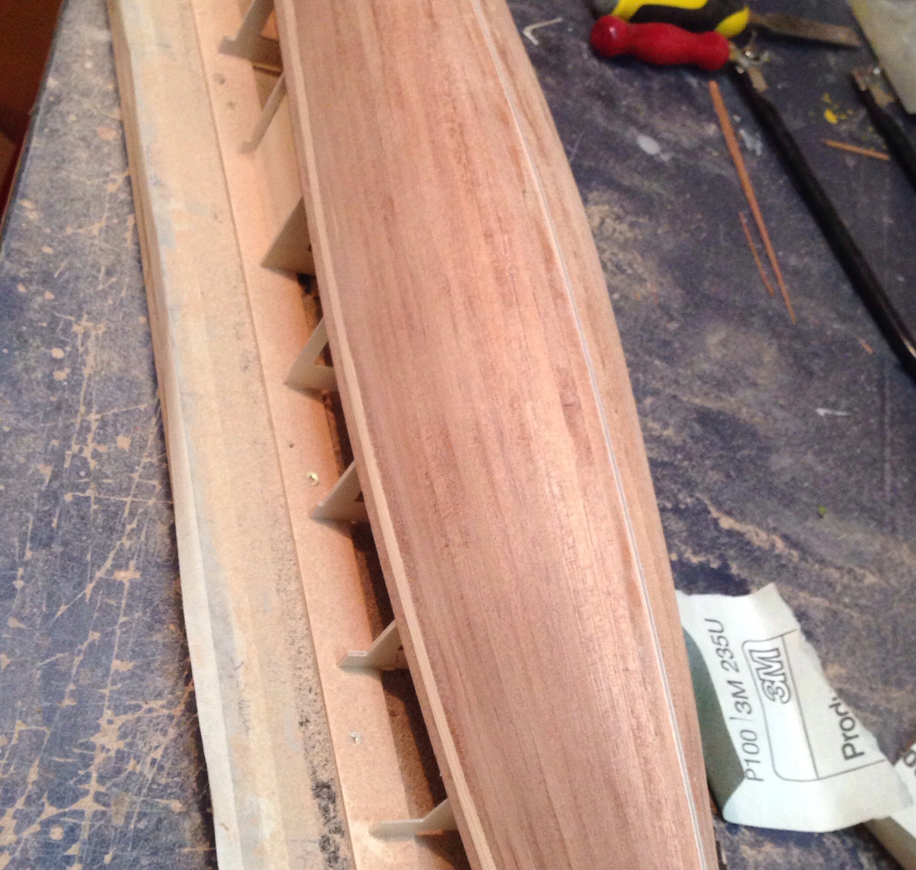

Konnte über die Festtage ein bisschen weiterbauen, bzw schleifen.. Seht euch mal das Bild an:
Habe mal grob mit 100 "vorgeschliffen". Mit schleifklotz. Man sieht aber deutlich die spanten... Und, dass zwischen den Spanten noch nicht geschliffen ist.. Soll ich ohne schleifklotz weitermachen? Oder wie kann ich dem entgegenwirken?

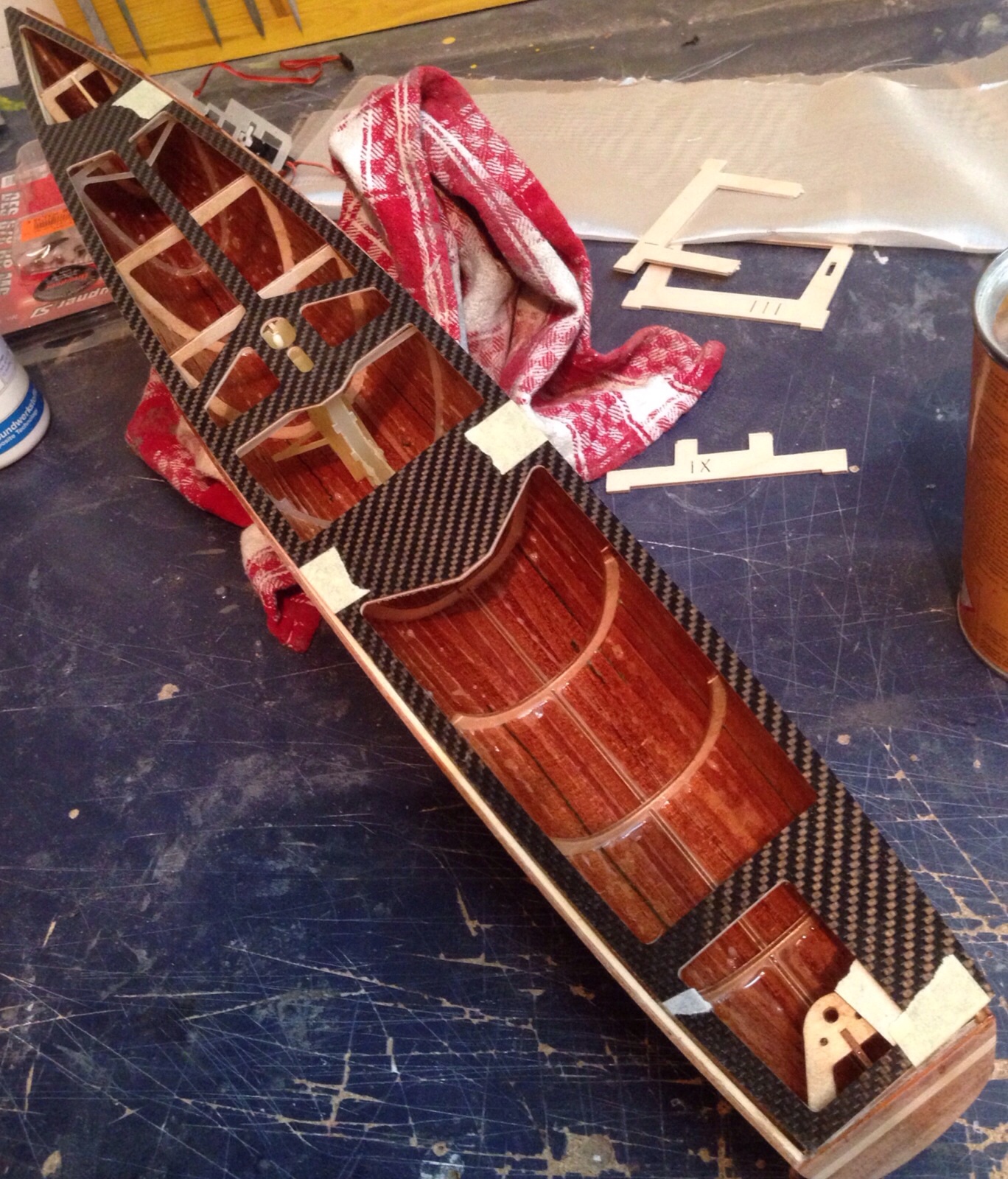

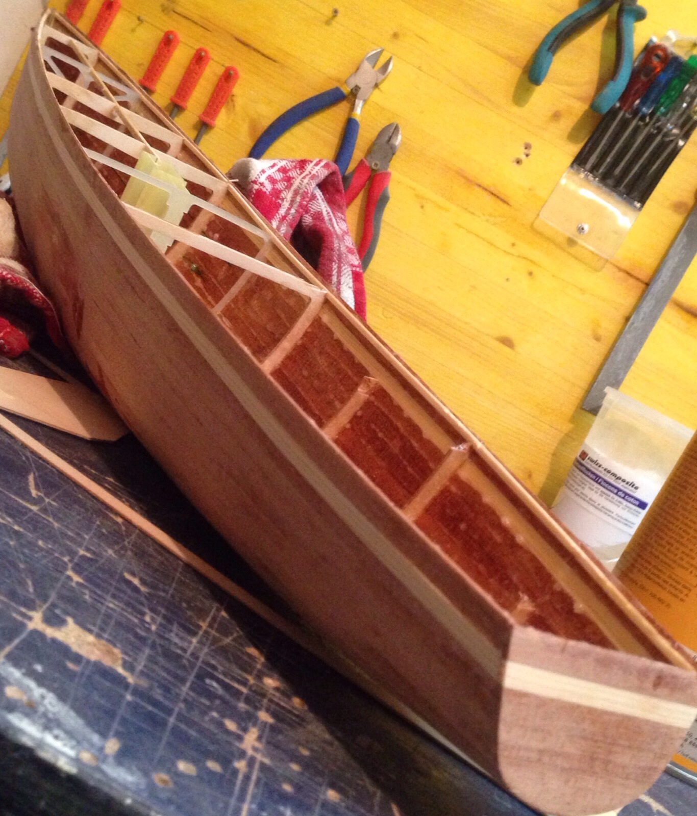

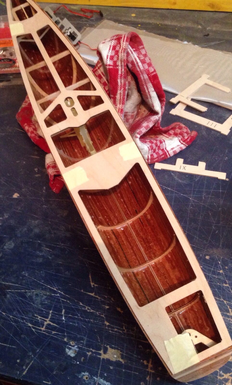

Habe noch zwei drei Bilder... Und natürlich Fragen
Langsam geht es ans Schleifen
Spiegel montiert
Carbon Deck
Holzdeck
Das Deck, Holz und Carbon habe ich bestellt. Frage mich welches ich nehmen soll. Beide Deckst sind sehr schön und sauber gearbeitet. Aber.. Wenn ich das Deck nun mit Folie überziehe sieht man das Deck gar
Nicht mehr richtig....
Zudem weiss ich nicht wie ich den eckigen Zugangsdeckel lösen soll...
Das D

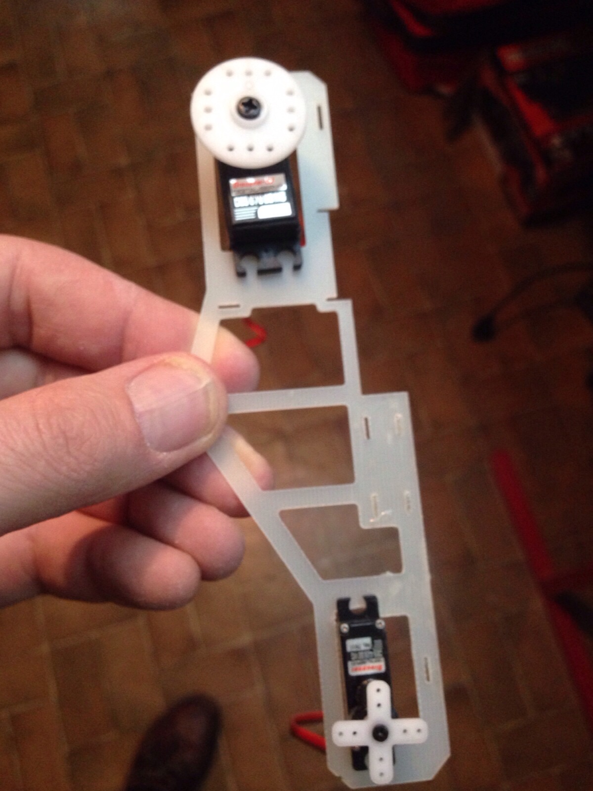

Servobrett ready
