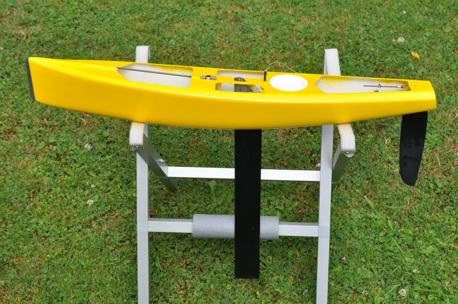

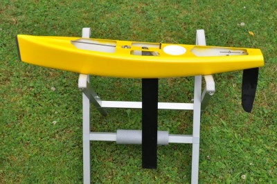

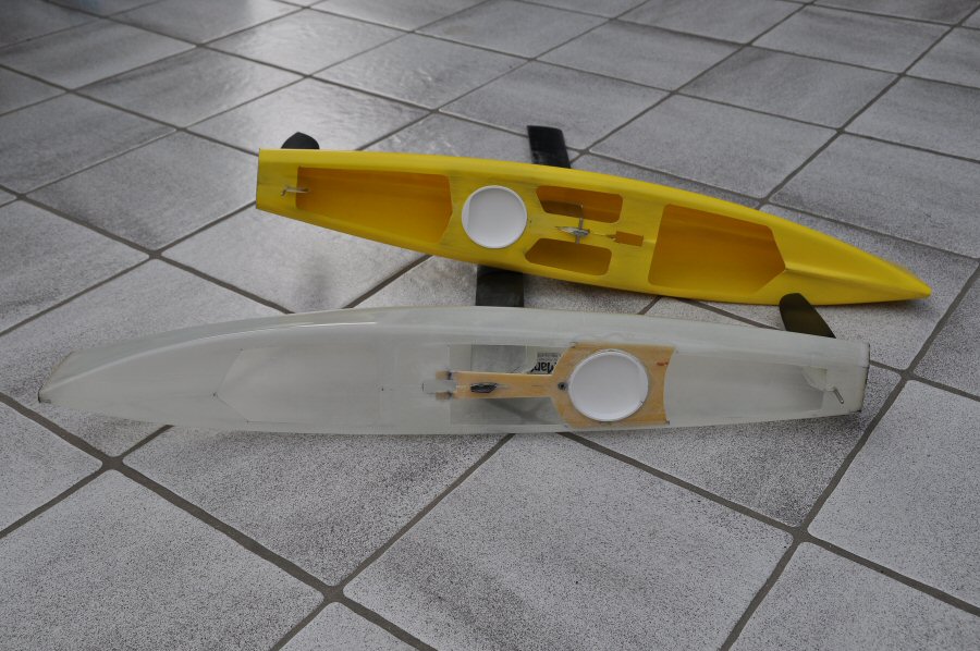

Nachdem ich durch den Verkauf der #hashtag Nr.1 einem Mitsegler aus dem Westen helfen konnte,mußte eine neue her.Nr.2 wurde gleichzeitig mit der MantaEdge ausgebaut.Beide Boote sind fertig für die Spray-Lackierung.

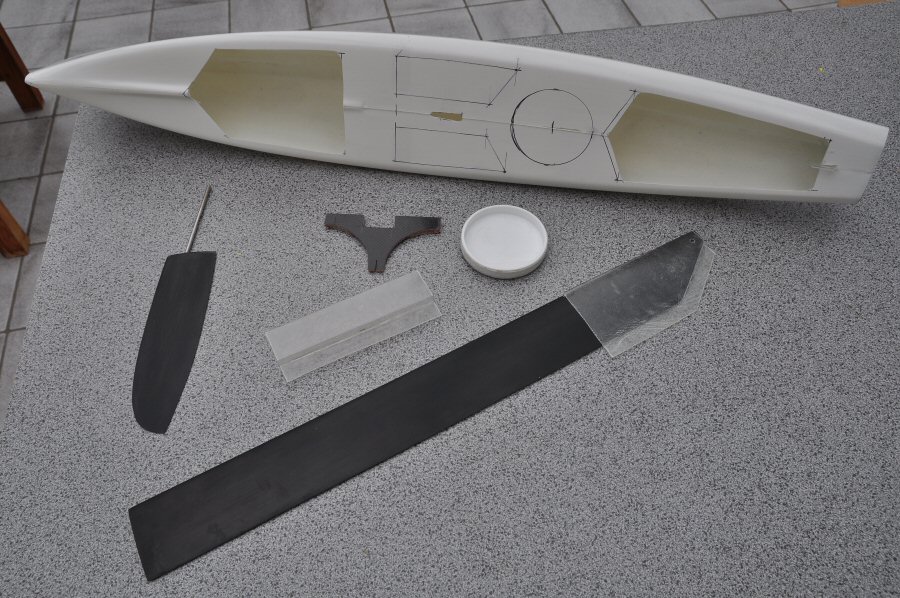

Jetzt kam noch ein Rumpf von Arne,der zügig nachgebaut wird.Hatte schon Mast-,Kieltasche und Servohalterungen vorbereitet.Änderungen gegenüber Nr.1 :
Segelservo wird liegend vor der Masttasche eingebaut.Zur Patch-Befestigung wird das Vordeck nicht mehr abgeflacht,sondern nachher ein CFK-Stab eingeklebt.
Nr.2 (gelb) und MantaEdge
Nr.3
Nach Fertigungstellung wird eine #hashtag abgegeben,vorzugsweise ohne Rigg.
Bei Interesse per PN melden,evtl. kann noch Farbe und Kielgewicht geändert werden,ansonsten meine Standardfarbe gelb und 600 gr.

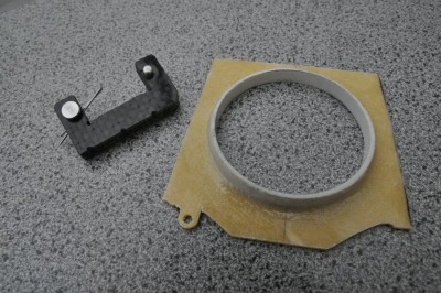

Für den Deckelring habe ich wie schon bei der Nr. 2 etwas Sandwichmaterial geopfert.Sind zwar 3-4 gr. mehr,dafür ist der Decksbereich bocksteif.
Drehteile für die Servohalterungen habe ich inzwischen auch bekommen.

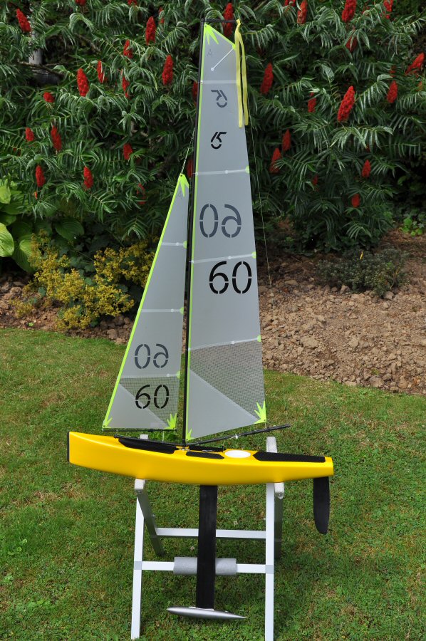

Meine #hashtag (Nr.2) ist segelfertig.
