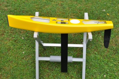

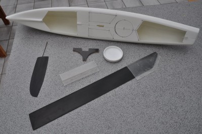

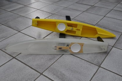

Nachdem ich durch den Verkauf der #hashtag Nr.1 einem Mitsegler aus dem Westen helfen konnte,mußte eine neue her.Nr.2 wurde gleichzeitig mit der MantaEdge ausgebaut.Beide Boote sind fertig für die Spray-Lackierung.
Jetzt kam noch ein Rumpf von Arne,der zügig nachgebaut wird.Hatte schon Mast-,Kieltasche und Servohalterungen vorbereitet.Änderungen gegenüber Nr.1 :
Segelservo wird liegend vor der Masttasche eingebaut.Zur Patch-Befestigung wird das Vordeck nicht mehr abgeflacht,sondern nachher ein CFK-Stab eingeklebt.
Nr.2 (gelb) und MantaEdge
Nr.3
Nach Fertigungstellung wird eine #hashtag abgegeben,vorzugsweise ohne Rigg.
Bei Interesse per PN melden,evtl. kann noch Farbe und Kielgewicht geändert werden,ansonsten meine Standardfarbe gelb und 600 gr.

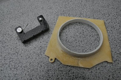

Beitrag: #25Beitragvon stetson » 14.07.2015, 10:57
Für den Deckelring habe ich wie schon bei der Nr. 2 etwas Sandwichmaterial geopfert.Sind zwar 3-4 gr. mehr,dafür ist der Decksbereich bocksteif.
Drehteile für die Servohalterungen habe ich inzwischen auch bekommen.

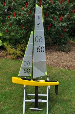

Meine #hashtag (Nr.2) ist segelfertig.
Bei Nr.3 fehlt noch das Kielgewicht
