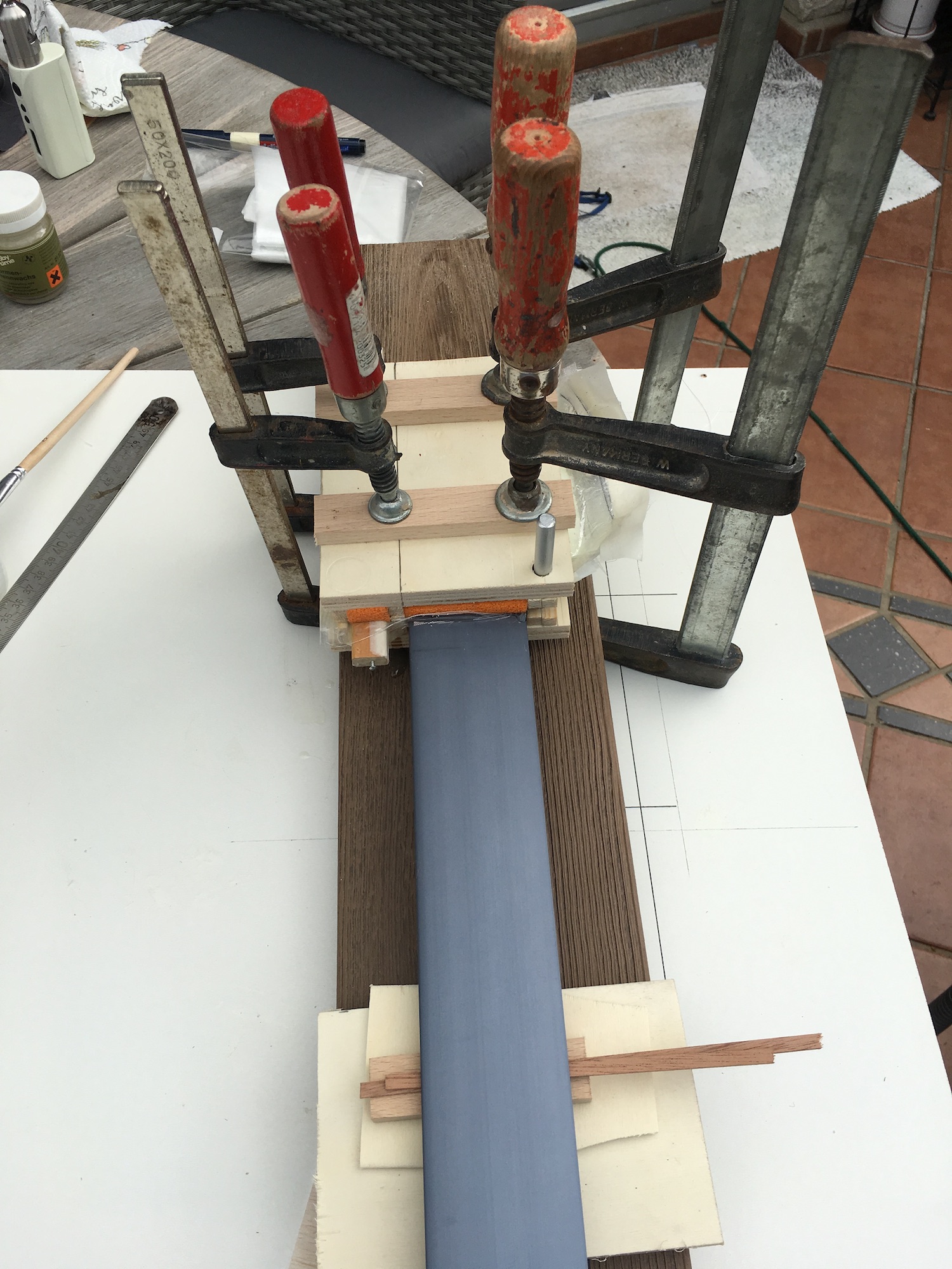

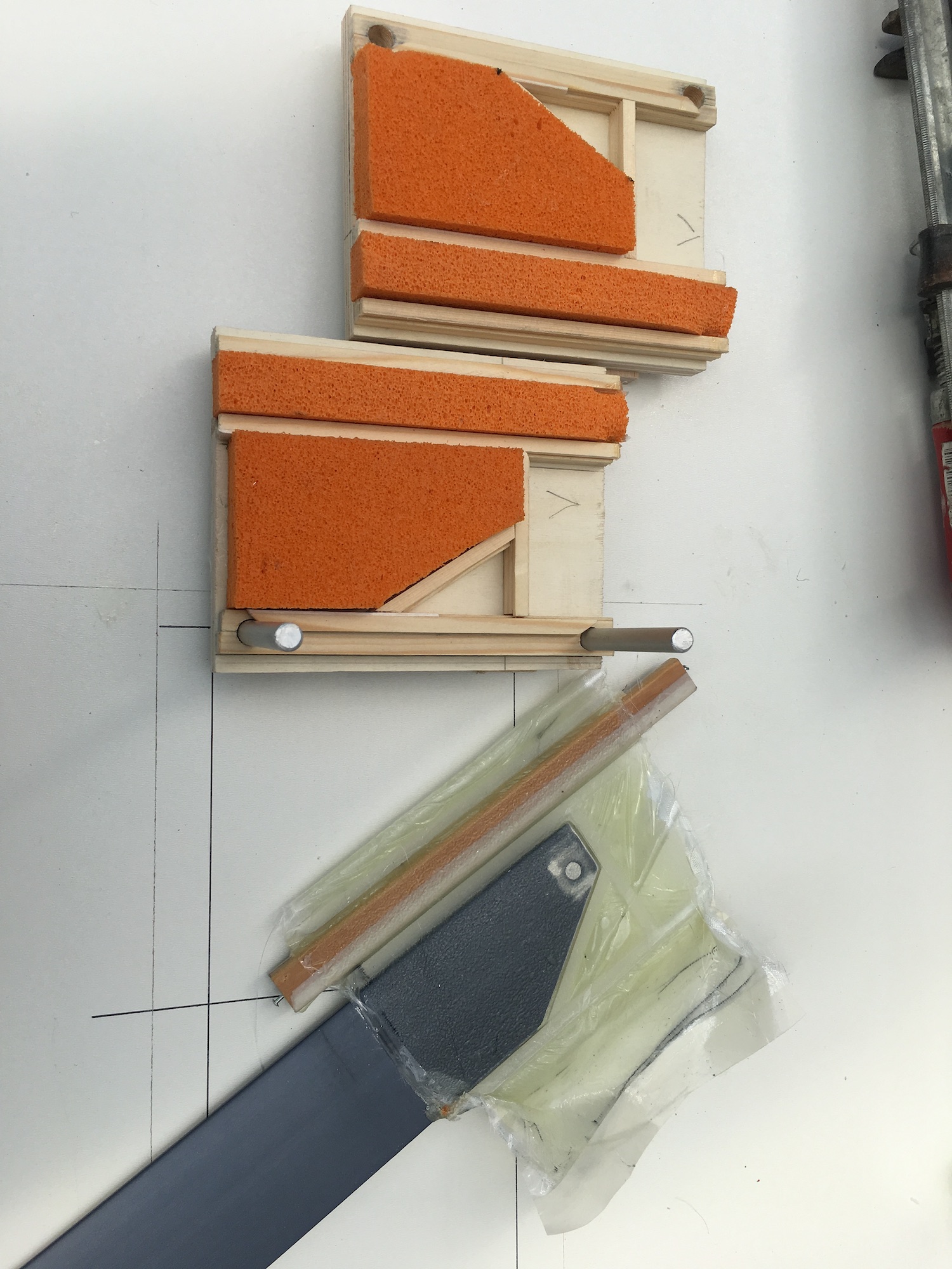

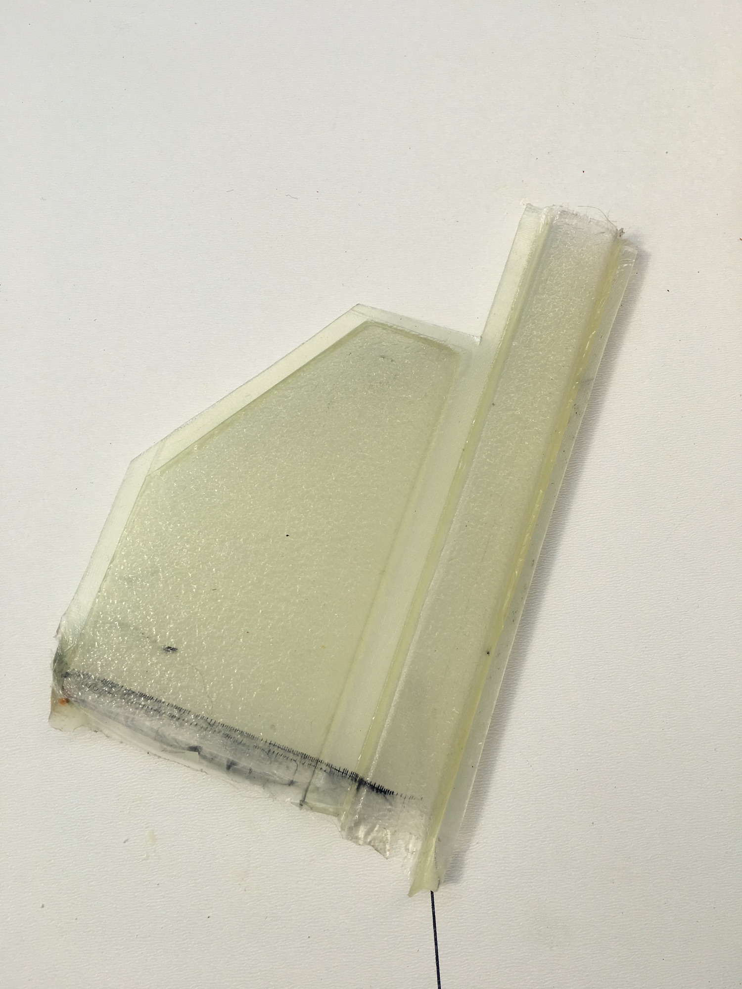

Die Form für Mast- und Schwerttasche hatte ich fertiggestellt. Der Schaum besteht aus Gummi und stammt von einem Reibebrett zum Verfugen (im Baumarkt erhältlich, Ersatzschwam).
Das Laminat habe ich auf einer Frischhaltefolie (gespannt und am Untergrund fixiert) angefertigt. Das fertig getränkte Gewebe wurde mit der Folie auf die untere Formhälfte gelegt (Folie auf Form). Darauf kamen dann Mastdummy (gewachst) und das Schwert (gewachst) und grob ausgerichtet.
Das nun überstehende Laminat umgeklappt und über Mastdummy und Schwert zurück gelegt.
Darauf dann die obere Formhälfte aufgesetzt.
Das ganze dann mit Schraubzwingen zusammen gequetscht.
Abschließend die Teile nochmals ausgerichtet.
Wollte eigentlich Fotos machen aber man hat immer bisschen Harz an den Fingern (Handschuhe), könnte für ein Fotoapparat nicht so gut sein….
....jetzt aushärten lassen...
....entformen...
...roh Ergebnis

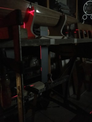

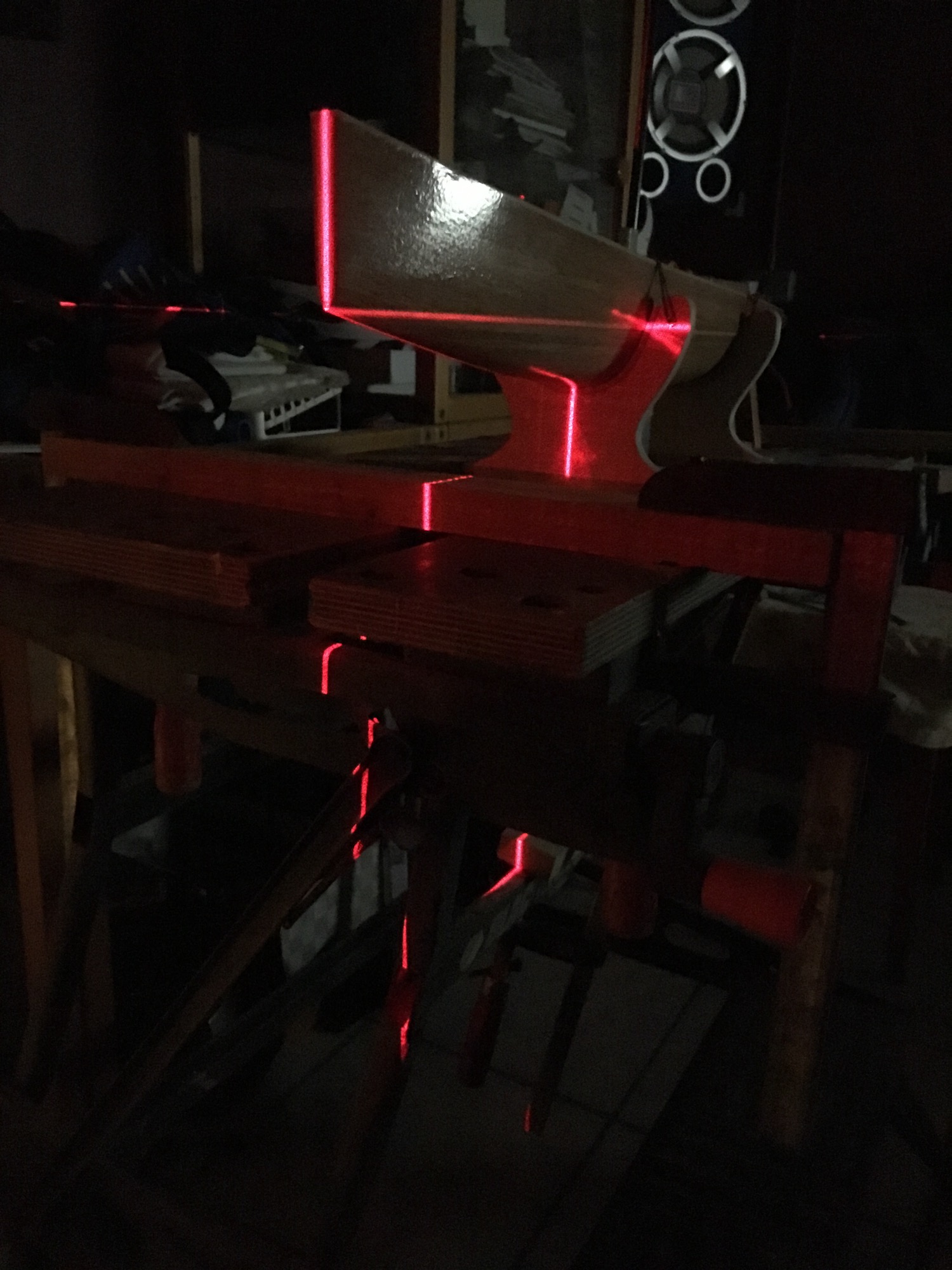

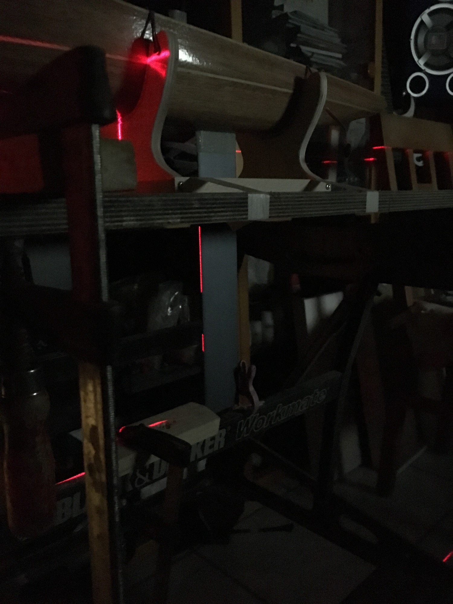

Leihweise habe ich einen Kreuzlaser zur Verfügung gestellt bekommen.
Ich habe das Boot fixiert und von der Seite sowie von Vorne mit dem Laser ausgerichtet (CWL).

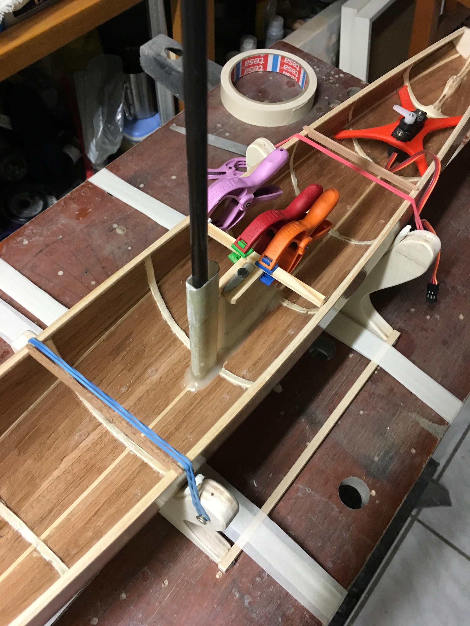

Um den Rumpf nicht durch die Gummis zu verziehen legte ich lose Decksbalken ein.
Abschließend wurde das Schwert ausgerichtet, von Vorn wie auch von der Seite.
Nein ich habe nicht im dunklen gearbeitet, das Licht war nur für die Fotos aus.
Die Ausrichtung des Rumpfes anhand des Lasers
Ausrichtung des Schwerts
Die Schwerttasche ist vorerst nur von innen verklebt. Für die Verklebung von Aussen wurde jedoch bereits das Loch aussen angefast.

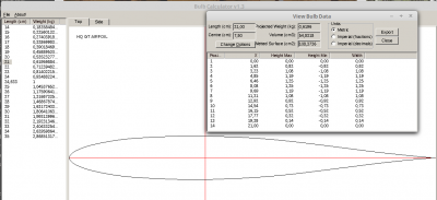

Anbei noch ein Excelsheet für die Bleibombe. Warum, Bulb-calk habe ich gefunden aber ich habe keinen Windows PC. Verwendet habe ich die Daten vom HQ 0/8 Profil.
Bulb.xls
(39 KiB) 671-mal heruntergeladen
Es wäre sehr nett wenn jemand mein Exceldings und Bulb-calk vergleichen könnte….DANKE.
Gruß aus Köln, dr Pit

Re: Einsteigerprojekt "Manta17+"
Beitrag: #24Beitragvon Hajo » 11.06.2019, 20:56
Danke auch von mir für die beiden Tabellen, besonders das für den Servoweg.
Falls Du Linux am Laufen hast: Bulbcalc läuft unter Wine und Linux Mint 19.1 bei mir einwandfrei.
hq08 kann ich nicht finden - hq07 oder hq09
http://www.airfoiltools.com/search/list?page=h&no=0
Vielleicht helfen Dir diese Daten:
Profil hq07, Dicke 12% Länge 21cm, Gewicht 619,6g
Beste Grüße
Hajo
Beitrag: #25Beitragvon dr Pit » 11.06.2019, 22:22
Danke Hajo,
komme auf 603g :D bei 210mm, Dickenfaktor 2,8 (25mm)
Beitrag: #26Beitragvon Hajo » 13.06.2019, 07:28
Naja - rund 2,5% Abweichung - damit kann man doch mehr als zufrieden sein, würde ich meinen.
Wobei Bulbcalc den Vorteil bietet, daß man auch den Schwerpunkt des Bleigewichts verschieben kann.
Ich finde, so einfach das Programm auch ist, scheint doch eine Menge Hirnschmalz darin zu stecken.
Jedenfalls ist es clever gemacht und eine große Hilfe für den Entwurf des Bleigewichts, scheint mir.
Beste Grüße
Hajo

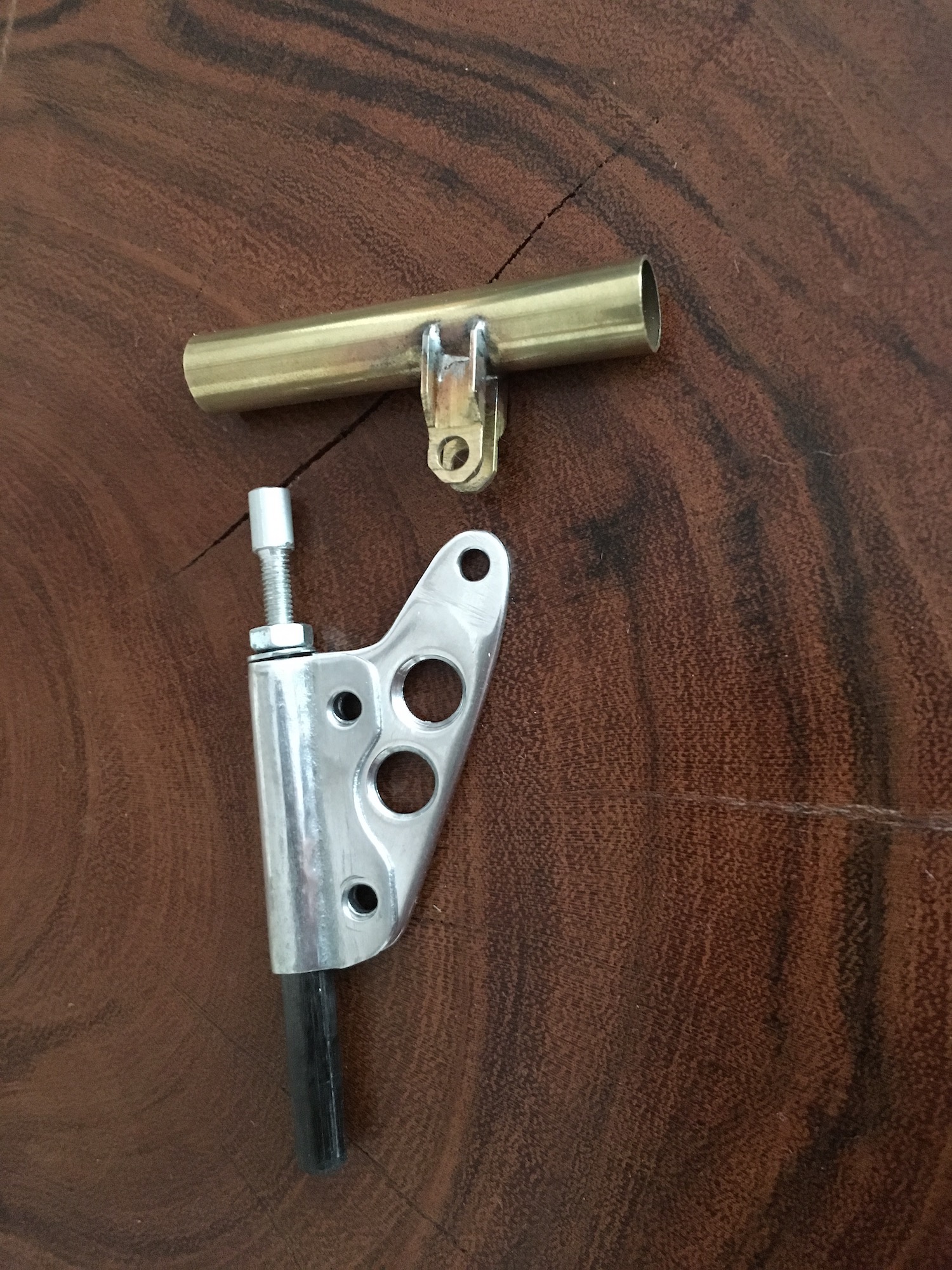

Für meine Manta 17+ habe ich mal die Fakultät gewechselt und mich mit Metall beschäftigt.
Bevor ich das Deck aufleime möchte ich eine Lösung für die Mastsicherung haben. Diese versuche ich mit dem Baumbeschlag in Einklang zu bringen. Da ich ein konventionelles Rigg möchte, steht der Mast bei mir fest (dreht sich nicht) und soll nur verschiebbar sein.
Hier der Baumbeschlag noch ohne Schrauben und mit ungekürzter Masthülse.
