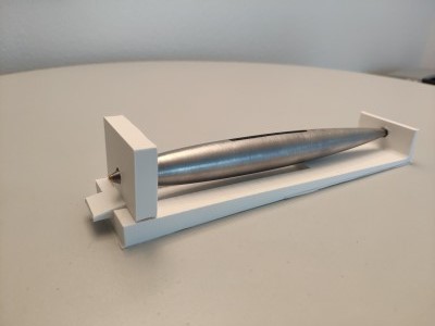

Beitrag: #31Beitragvon tino » 31.01.2020, 13:24
Hast du dein Blei am Schwert schon verklebt. Ich habe mir dazu eine Lehre gedruckt.

Beitrag: #33Beitragvon tino » 31.01.2020, 18:26

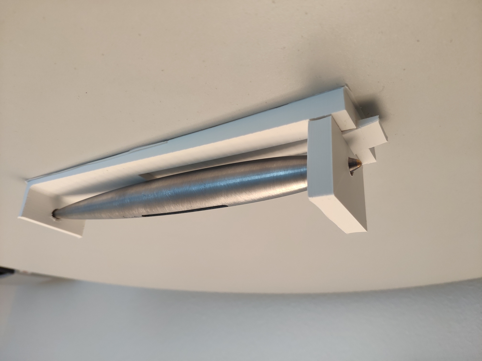

Hier mal meine Multi Bleilehre für 2°Steigung die man unter dem Schwert plazieren kann. Der Keil ist für div Bleigrössen verschiebbar. STL File verfügbar.
Kann mir mal jemand sagen was ich machen muss, das die Fotos nicht um 180° im Text erscheinen??
Beitrag: #34Beitragvon A-55 » 31.01.2020, 18:30
Draufklicken!
Dann erscheint das Bild richtig rum ;) :lol:

Beitrag: #35Beitragvon hal23562 » 31.01.2020, 18:32
Moin Tino,
sieht gut und wie ein Prothmann-Ballast aus! :D Stellst Du das STL zur Verfügung? Würd ich gern nutzen.
Gruß - Hartmut

Beitrag: #37Beitragvon stetson » 31.01.2020, 18:35
Hallo Martin (tino),
bin auch interessiert.
Beitrag: #38Beitragvon hal23562 » 31.01.2020, 19:02
Hey Tino, meinst Du so? Halt doch einfach mal Dein Handy? zum Fotografieren 180° gedreht.
Beitrag: #39Beitragvon tino » 01.02.2020, 07:19
Hier noch die beiden Druckteile für die Bleilehre. Für jene mit 200mm Heizbett, einfach Unterteil diagonal auflegen!!
