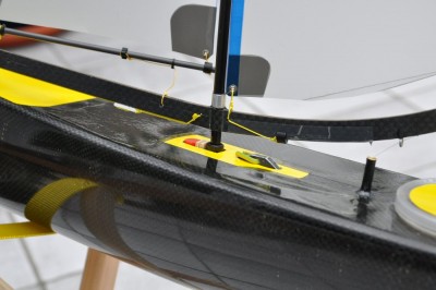

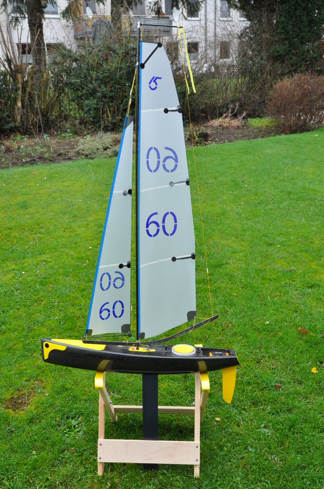

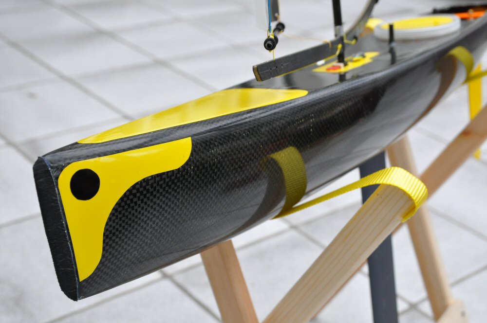

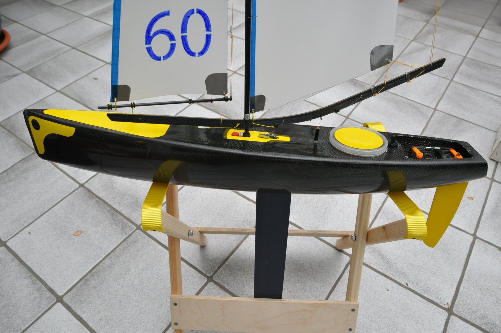

der Ausbau nähert sich dem Ende.Elektronik ist eingebaut,Rigg angepaßt,Schot- und Ruderweg eingestellt.Was jetzt noch fehlt,ist das Kielgewicht.Soll noch ein paar Tage dauern,also Zeit,um einen neuen Bootsständer zu bauen.

Als Nachtrag die Spezifikation des Bootes:
Elektronik:
Segelservo GWS 200 MG
Ruderservo GWS 120 BB
Empfänger Futaba R 6004 FF
Batteriehalter + 4 Eneloop AAA
Außenliegender,wasserdichter Schalter
Rigg:
Lagerhülse CFK-Rohr 10 x 8 mm mit 2 Teflon-Ringen + Kugel im Mastfuß
Swingbaum CFK/Airex (Rohling Von A. Hoffmann)
Mast CFK-Rohr 7 x 5 mm
Fock- und Großsegel Folie 35 mic,Großsegel-Top 50 mic
Segelschnitt von Tobi Laux (A-Rigg)
Ruder von Rainer M.
Abgeätzte Alufinne (Endgültige Länge steht noch nicht fest)
Kielgewicht 650 Gr. von M. Prothmann (wird Montag geliefert).
Und natürlich nicht zu vergessen die Test-Rumpfschale der MaLi,die ich von Roland K. bekommen habe,wurde zu Beginn schon erwähnt und war ja Anlass für den Bericht !
Zuletzt geändert von stetson am 11.01.2013, 17:37, insgesamt 2-mal geändert.
