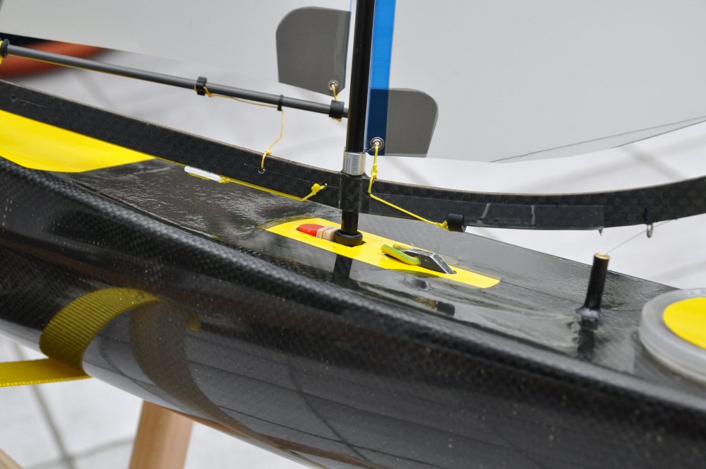

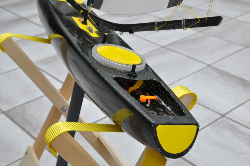

Beitrag: #32Beitragvon stetson » 10.01.2013, 13:16
der Ausbau nähert sich dem Ende.Elektronik ist eingebaut,Rigg angepaßt,Schot- und Ruderweg eingestellt.Was jetzt noch fehlt,ist das Kielgewicht.Soll noch ein paar Tage dauern,also Zeit,um einen neuen Bootsständer zu bauen.
Habe mit einem entsprechendem Gewicht gewogen,komme doch auf 1030 gr.
RG65 Manta 2019
RG65 Manta EVO 3D
Beiträge: 488
Bootstyp: Manta 2019

Beitrag: #34Beitragvon stetson » 10.01.2013, 18:43
Hallo Cord,
Mastlänge ab OK Swingbaum 98,5 cm,OK Segel-OK Mast 4,5 cm,Vorlieklänge Großsegel 93 cm.
Will Spielraum für einen evtl. anderen Segelschnitt haben.
RG65 Manta 2019
RG65 Manta EVO 3D
Beiträge: 488

Beitrag: #35Beitragvon stetson » 10.01.2013, 22:31
Als Nachtrag die Spezifikation des Bootes:
Elektronik:
Segelservo GWS 200 MG
Ruderservo GWS 120 BB
Empfänger Futaba R 6004 FF
Batteriehalter + 4 Eneloop AAA
Außenliegender,wasserdichter Schalter
Rigg:
Lagerhülse CFK-Rohr 10 x 8 mm mit 2 Teflon-Ringen + Kugel im Mastfuß
Swingbaum CFK/Airex (Rohling Von A. Hoffmann)
Mast CFK-Rohr 7 x 5 mm
Fock- und Großsegel Folie 35 mic,Großsegel-Top 50 mic
Segelschnitt von Tobi Laux (A-Rigg)
Ruder von Rainer M.
Abgeätzte Alufinne (Endgültige Länge steht noch nicht fest)
Kielgewicht 650 Gr. von M. Prothmann (wird Montag geliefert).
Und natürlich nicht zu vergessen die Test-Rumpfschale der MaLi,die ich von Roland K. bekommen habe,wurde zu Beginn schon erwähnt und war ja Anlass für den Bericht !
Zuletzt geändert von stetson am 11.01.2013, 17:37, insgesamt 2-mal geändert.
RG65 Manta 2019
RG65 Manta EVO 3D
Beiträge: 488
