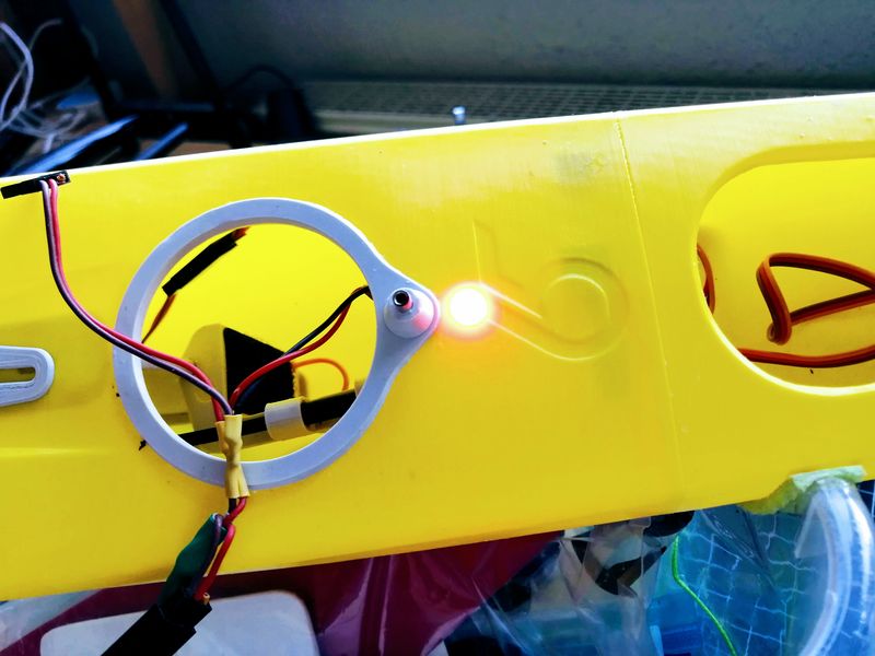

Beitrag: #57Beitragvon hal23562 » 05.02.2020, 20:51
Mir ist ein zumindest kleines Licht aufgegangen. :mrgreen:
Hin und wieder vergess ich mal die Elektrik abzuschalten. Deshalb habe ich eine kleine Halterung für eine 5 mm LED gedruckt und unter Deck angeklebt. Die LED ist mit einem 180 O Vorwiderstand an die 4,8 V Elektrik angeschlossen. Gewicht 2g.
Hal
Beitrag: #58Beitragvon Uwe » 05.02.2020, 21:04
Hättest du eine 3 mm LED genommen, dann wären es nur 1,5 Gramm geworden :D
Beitrag: #59Beitragvon hal23562 » 05.02.2020, 21:09
Du Schelm, Du! :lol:
