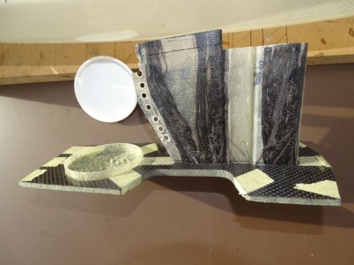

Hallo Hal,
mein Freund Heinz verwendet die Deckel von Postversandröhren.
Die gibt es in verschiedenen, auch kleinen Durchmessern.
Dazu laminiert er einen Ring über einem gedrehte Stahlklotz.
Sehr elegant und fast bündig mit dem Deck. :tup:

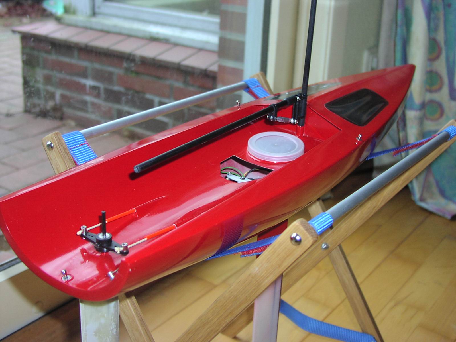

Moin Hartmut,
wie breit ist denn die Orion an der Stelle? Bei meiner Laerke habe ich auch nur einen sehr kleinen Zugang zum tauschen des Akkus verbaut. Es gibt lecker Erdnüsse von Lorenz in kleinen Aludosen, dabei hat der Deckel nur einen Durchmesser von 55 mm. Dann muss der Akku aber als Würfel gelötet sein oder du nimmst besser gleich einen LiFe.
LG Uwe

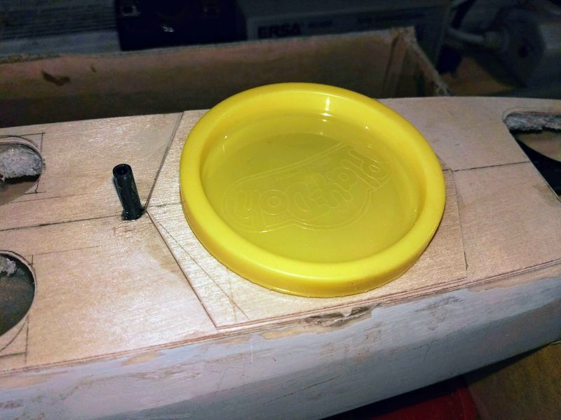

Beitrag: #75Beitragvon hal23562 » 28.01.2019, 16:17
So, die missglückte Dose ist draussen und die neue schon in Arbeit. Wird deutlich besser aussehen! :D

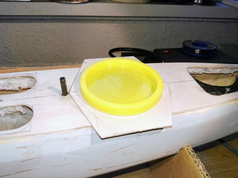

Beitrag: #76Beitragvon hal23562 » 28.01.2019, 19:25
Eingebaut is ... :D
Und beim nächsten Boot mach ichs gleich richtig und noch besser.
