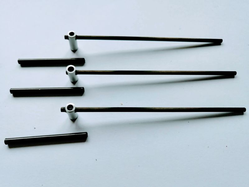

Beitrag: #71Beitragvon hal23562 » 13.02.2020, 13:20

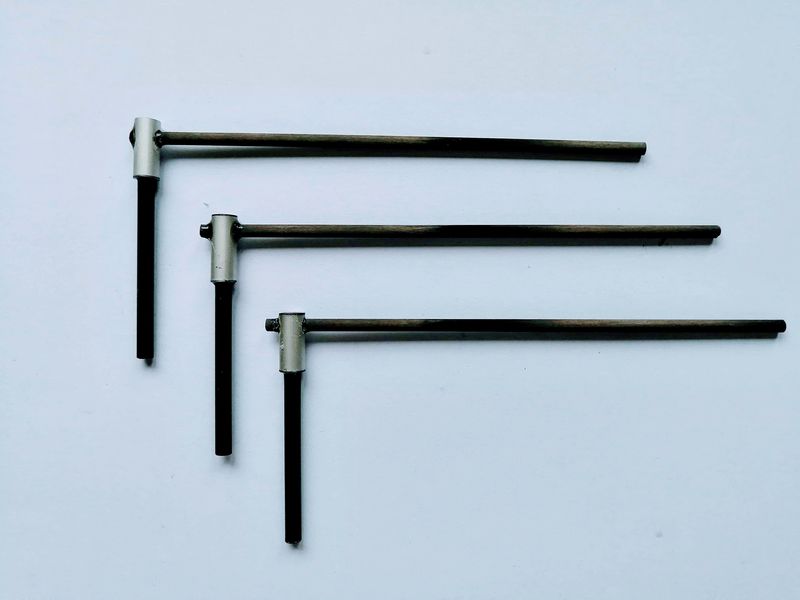

Es geht jetzt langsam ans Rigg. Erstmal einige Achterstagausleger in Serie nach bewährtem Muster für A, B und C gebaut. Material: Alurohr 6x4 mm, Carbonrohr 3x1 mm, Carbonrohr 4x2 mm.
Hier greife ich lieber auf ein eigenes, bereits bewährtes Design zurück.
Die Spieren sind schon mal verklebt
Fertig! Jetzt müssen nur noch die kleinen Überstände vorne abgeschnitten werden

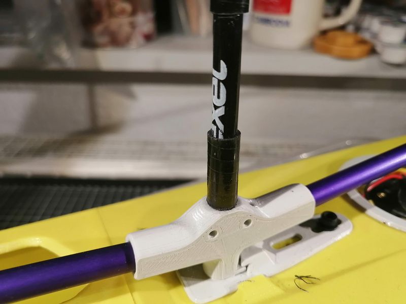

... und dann gab's auch noch ein kleines Problem. Der Mast war für Andy's neues A-Rigg Design zu kurz! Sch...!
Dabei hatte ich vor einigen Tagen noch auf eine Anfrage, wie ich denn den Mast verlängern würde, etwas voreilig geantwortet, dass das bei mir nicht notwendig wäre. Für alle meine Großsegel hätte bis jetzt das Skyshark 7PT mit 101,5 cm ausgereicht.
Aber es war trotzdem wohl nix, denn die Vorliek von Andy's neuem A-Rigg ist genau so lang. Na gut ...

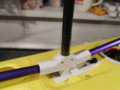

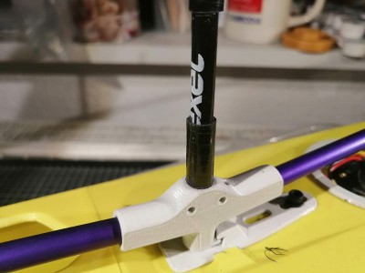

Hin und her überlegt und gegrübelt. Letztlich hab ich vom PT7 für's C-Rigg unten 2 cm abgeschnitten, einfach auf den Mastfuss und oben drauf den wieder den Mast. Letztlich total simpel und stabil genug wird's wohl auch sein.
20 mm Röhrchen über den Mastfuss, ...
... Mast drauf und jetzt ist er lang genug

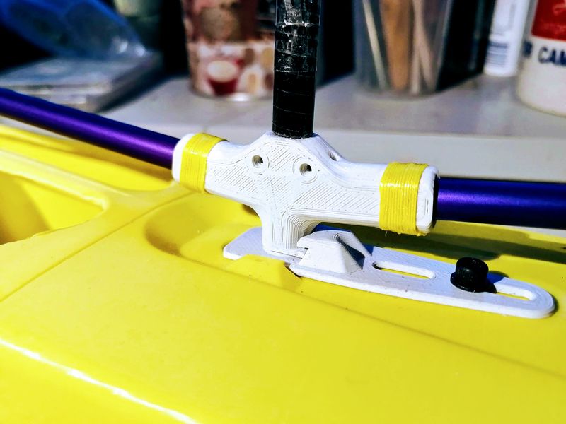

Beitrag: #73Beitragvon hal23562 » 16.02.2020, 15:07

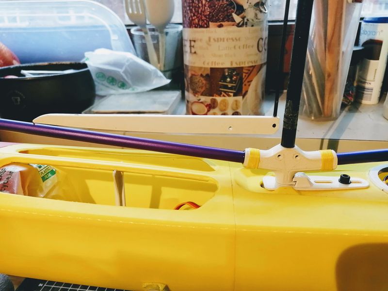

... nochmal extrem getestet und eine Schwachstelle gefunden. Also die Mastkreuze noch etwas aufgrüstet - sicher ist schließlich sicher.
Auch der Babybaum ist inzwischen montiert. Als nächstes kommt die Fock und der Swingbaum wird abgeschnitten.
Bei einer Hammerböe könnte das schon passieren
Also mit Angelschnur verstärkt (C hatte ich nicht)
Der Fockbaum ist eingeklebt, der Babybaum eingehängt
Beitrag: #74Beitragvon Gerd HH » 16.02.2020, 17:55
Moin Hartmut,

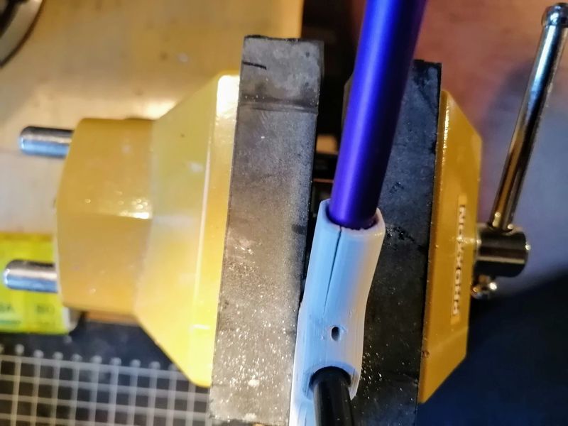

mach das nicht, Fockbaum beim Swingrigg einkleben.
Mit heiß Wasser bekommst du ihn wieder Lose.
Bei meinen Swingriggs ist der Fockbaum zum raus ziehen, weil die Segeltasche dann schmal bleibt.
Notfalls kannst du den Fockbaum mit 1mm Splint sichern.

Beitrag: #75Beitragvon hal23562 » 16.02.2020, 20:00
Moin Gerd,
dann schau ich mal, ob ich den Fockbaum wieder raus bekomme. Auf jeden Fall danke für den Tipp! :D

Beitrag: #79Beitragvon Gerd HH » 16.02.2020, 23:34
@Hallo Wolfgang,
dein neues Boot, auch Großboot, hat endlich einen Kiel.
:D
@Hallo Hartmut,
leider habe ich mich vorhin vertippt, nun war der Text weg.
Alles neu.
Ich würde an deiner Stelle einen ganz neuen Drehbeschlag drucken.
Mit neuen Maßen:
Für das Großbaumaufnahmeröhrchen, ab Mitte Mastaufnahmerohrdurchmesser bis Ende Aufnahmeröhrchen = 55mm.
Für das Fockbaumaufnahmeröhrchen = 60mm, weil der Druck bei viel Wind, besonders auf das Fockvorstag, schon etwas fester wird.
Ich fahre auch ein Nirodraht-Fockvorstag, (keine Drahtlitze), sie ist zu weich.
Heute besonders, war ganz gut Druck drauf.
Das Fockvorstag hing kaum durch.
Also mit einem kräftigen, Universal-Cutter, vorsichtig das Plastik abschälen.
Groß- u. Fockbaumrohre sorgfältig von den Sekundenkleberresten reinigen.
Dann einen neuen Drehbeschlag mit den oben genannten Maßen drucken.
Keine Angelschnur als Takeling, sondern wenn nötig einen Stellring nehmen.
Ich glaube, leider ist momentan, noch das Druckplastik sehr spröde u. bei Belastung kann es leider spalten bzw. reißen.
Ich meine in Zukunft wird das Druckmaterial an Carbonfestigkeit an knüpfen.
Wird aber noch etwas dauern.
Ja Hartmut, dir wünsche ich noch viel Spaß beim drucken & bauen.

Beitrag: #80Beitragvon hal23562 » 17.02.2020, 01:37
Moin Gerd,
Mann, Mann, bei Dir ist ja richtig Manta-Mania! :mrgreen: ;) Klingt so richtig begeistert.
Vielleicht noch zu den Mastkreuzen. Über Deine Vorschläge denke ich noch mal verschärft nach. Schaun mer mal ...
Aber ganz so empfindlich sind diese Teile eigentlich nicht. Bei der iDM hatte es am zweiten Tag richtig gekachelt und ich musste mit dem A-Rigg raus. Das Boot war teilweise kaum kontrollierbar, aber ich hatte nun mal kein B und C (mehr). Kaputt ging aber nix obwohl alles aus normalem PLA war.
An die EVO solltest Du Dich wirklich ranmachen. Macht richtig Spass und lohnt sich absolut.
