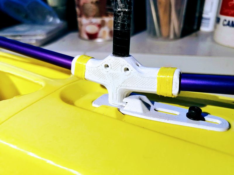

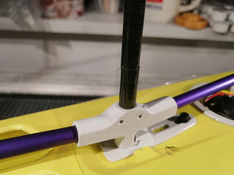

... nochmal extrem getestet und eine Schwachstelle gefunden. Also die Mastkreuze noch etwas aufgrüstet - sicher ist schließlich sicher.

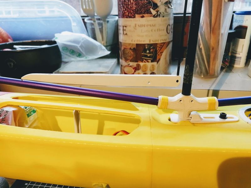

Auch der Babybaum ist inzwischen montiert. Als nächstes kommt die Fock und der Swingbaum wird abgeschnitten.
Bei einer Hammerböe könnte das schon passieren
Also mit Angelschnur verstärkt (C hatte ich nicht)
Der Fockbaum ist eingeklebt, der Babybaum eingehängt

mach das nicht, Fockbaum beim Swingrigg einkleben.
Mit heiß Wasser bekommst du ihn wieder Lose.
Bei meinen Swingriggs ist der Fockbaum zum raus ziehen, weil die Segeltasche dann schmal bleibt.
Notfalls kannst du den Fockbaum mit 1mm Splint sichern.

Ich würde an deiner Stelle einen ganz neuen Drehbeschlag drucken.
Mit neuen Maßen:
Für das Großbaumaufnahmeröhrchen, ab Mitte Mastaufnahmerohrdurchmesser bis Ende Aufnahmeröhrchen = 55mm.
Für das Fockbaumaufnahmeröhrchen = 60mm, weil der Druck bei viel Wind, besonders auf das Fockvorstag, schon etwas fester wird.
Ich fahre auch ein Nirodraht-Fockvorstag, (keine Drahtlitze), sie ist zu weich.
Heute besonders, war ganz gut Druck drauf.
Das Fockvorstag hing kaum durch.
Also mit einem kräftigen, Universal-Cutter, vorsichtig das Plastik abschälen.
Groß- u. Fockbaumrohre sorgfältig von den Sekundenkleberresten reinigen.
Dann einen neuen Drehbeschlag mit den oben genannten Maßen drucken.
Keine Angelschnur als Takeling, sondern wenn nötig einen Stellring nehmen.
Ich glaube, leider ist momentan, noch das Druckplastik sehr spröde u. bei Belastung kann es leider spalten bzw. reißen.
