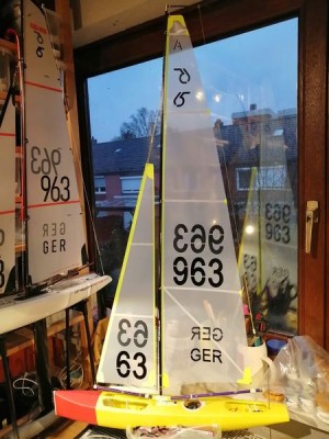

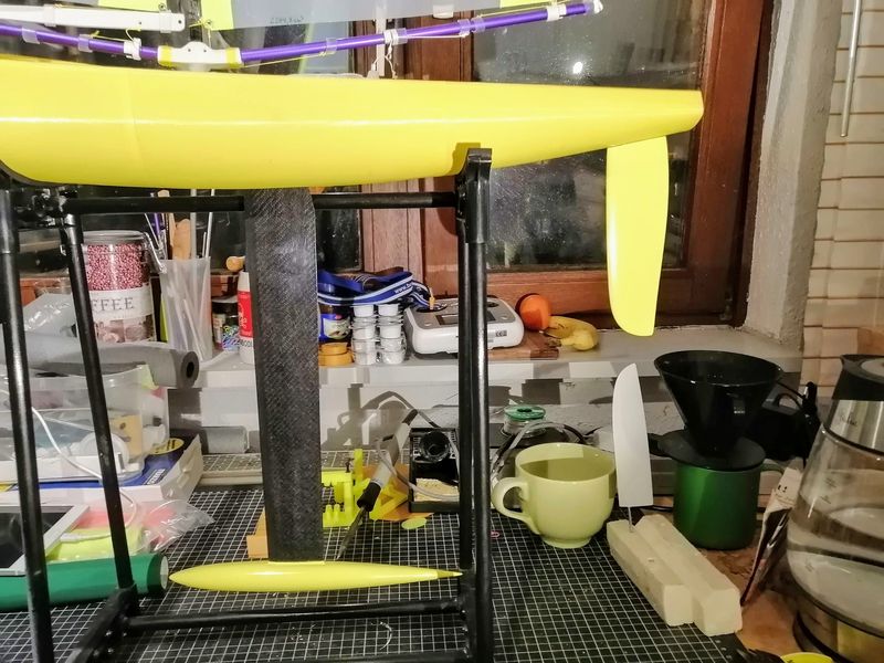

Langsam wird's! :D "Rudolph" kommt in die Puschen.
Kiel und Ruder brauchen noch Lack und der Rumpf die Patches. Und die Schot muss auch noch eingebaut und einiger Kleinkram erledigt werden. Na ja, und die Groß kann auch noch ein Stückchen tiefer und die Fock am Top noch ein wenig näher an den Mast...
Ein erster Eindruck ...

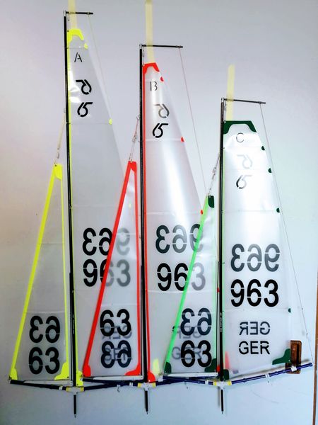

A, B und C sind jetzt auch fertig. Erkenntnis: Man lernt mit jedem Segel immer noch dazu und sie werden jedes mal ein Stückchen besser.
Für A und B habe ich die EVO-Schnitte von Andy genutzt, für C den mit ziemlich extremen Fathead von Tobias Laux. Mal sehen, wie das alles funktioniert.
Rigg-Parade

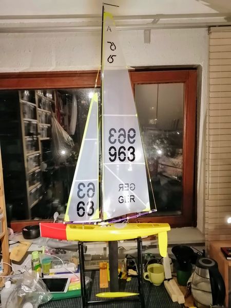

Der Lack ist drauf! Bis auf die Patches ist "Rudolph" nun bereit für den "Maiden Run".
Zum Ausbau des Rumpfes und dem Bau des Rigg-Satzes hab ich natürlich wieder einen ausführlichen Bericht gefertigt.
Für die technik-affine Jugend mit 3D-Drucker könnte dieser "Bausatz" durchaus ein Anreiz sein, sich eventuell mit dem Einstieg ins RG-65 Segeln zu befassen.
Ein ganz großer Dank an Andy für seine wirklich gelungene Arbeit. Einfach Klasse!

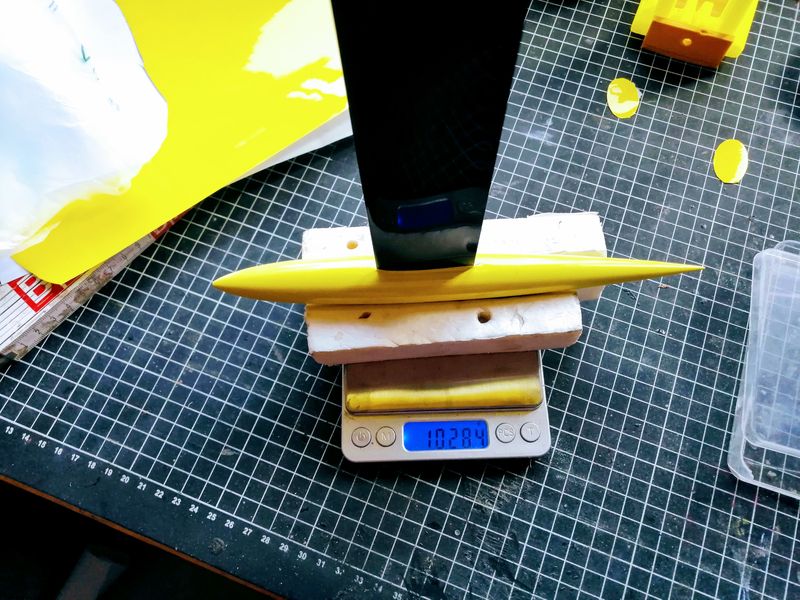

Der Nachen wiegt RTR, also mit wirklich allem drum und dran, genau 1.028,4 g!
600er Ballast, Carbon-Schwert, Glas-Ruder, A-Rigg und 4 AAA NiMH-Akkus im Plastikhalter. Mit LiPos käme ich wohl noch näher an die 1.000 g, will mir aber diesen Aufwand sparen. Weitere wesentliche Möglichkeiten der Gewichtseinsparung sehe ich nicht.
Die Patches habe ich aus transparenter, farbiger Plotterfolie geschnitten, bezüglich Haftung auf der relativ rauhen Oberfläche aber zunehmend Hano's warnende Erfahrungen im Ohr. Zur Glättung der Oberfläche sollte ich vielleicht um die Decköffnungen schmale Streifen mit Klarlack oder Epoxy aufbringen.
Übers Jahr will ich mich mal ein wenig mit ASA-Filament einfuchsen und dann sehen, was es für den gleichen Rumpf bezüglich Stabilität, Wärmebeständigkeit und Layerhaftung so bringt.

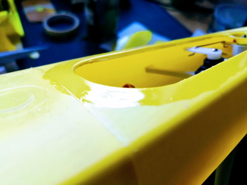

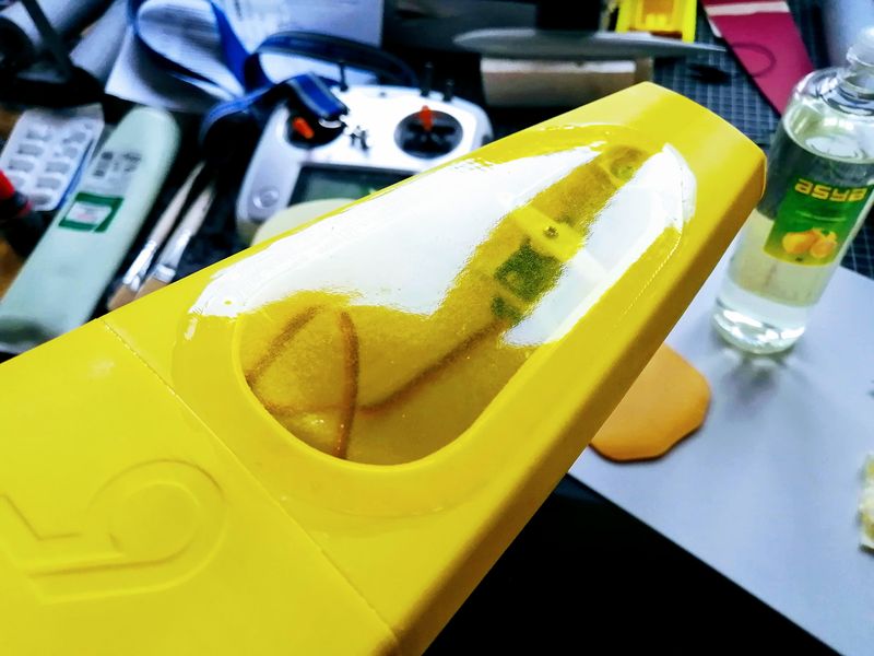

Hab jetzt mal ein wenig Klarlack in ein Näpfchen gesprüht und um die Decköffnungen schmale Lackstreifen aufgebracht. Die sind fast unsichtbar und die Folien der Patches haften jetzt erheblich besser. So kann ich wohl zum Maiden Run starten.
Der Lackstreifen rings um die achtere Decköffnung ist aufgebracht
Darauf haftet der Patch aus Plotterfolie nun sehr gut
Beitrag: #88Beitragvon FrankP » 10.03.2020, 11:33
Moin Hartmut,
schleifst Du die zu lackierenden Stellen an? Ich denke gerade auch an die gesamte Aussenhaut.
Welchen Lack nimmst Du genau?
Und werden die Nahtstellen am Rumpf noch irgendwie aufgefüllt?
Danke für die Info.
Frank
:65:
FrankP
Beiträge: 254
Titel: surf-kite-sail
Segelnummer: SUI-163
Bootstyp: Manta 21
Beitrag: #89Beitragvon hal23562 » 10.03.2020, 13:42
Moin Frank,
für diese kleinen Arbeiten habe ich die Oberflächen nur mit Iso-Alc entfettet und dann mit einem Pinsel den Klarlack aus der SparVar-Sprüddose aufgetragen. Gab recht glatte Oberflächen, auf denen die Patches nun gut haften.
Für den Rumpf werde ich später allerdings keinen Lack verwenden, sonder ein spezielles XTC 3D Epoxidharz für 3D Drucker. Das soll wohl mit nur einigen wenigen Gramm Auftrag die Oberfläche recht gut und glänzend nivellieren. Zudem soll es wohl die Sprödigkeit des von mir verwendeten PLA vermindern. Schaun mer mal.
Bei meinen jetzigen, kleinen Lackierarbeiten lief der Lack schon recht gut in die Nahtrillen und füllte sie auf. Ob beim Epoxy noch minimale, kaum sichtbare Rille bleiben - werd ich sehn. Wenn, dürfte man sie wohl nur mit Spachteln weg bekommen.
Ursprünglich wollte ich die o.g. Spachtelarbeiten mit Transparentspachtel ausführen, fand das Zeugs bisher aber leider nicht in kleinen Tuben. Notfalls lass ich's halt.
Andy deutete irgendwo einmal an, mit Klarlack aus der Sprühdose über den Rumpf "drüberpusten" zu wollen. Mehr weiß ich aber dazu nicht.
Bezüglich der Vorbereitung des Rumpfes werde ich zwei Methoden an meinen Proberümpfen testen. Bei der ersten leicht anschleifen mit z.B. 400er Papier und dann mit Iso reinigen.
Bei der zweiten - habe ich von Marcus Stein - kommt Aceton ins Spiel. Er wischt einmal und leicht mit einem mit Aceton getränkten Lappen über den Rumpf und lässt das Teil dann erst einmal so einen Tag in Ruhe. Dann lackiert er mit "Molotow - Urban Fine Art 2K Klarlack". Ich hab das Abwischen mit Aceton bei einem Rumpf schon mal gemacht. Der Glanz war weitgehend weg, was auf eine angerauhte Oberfläche hindeutet, und an einigen Stellen zeigten sich ganz leicht milchige Schlieren. Der Anstrich mit Epoxy folgt noch. Bin mal gespannt, was am besten funktioniert.
