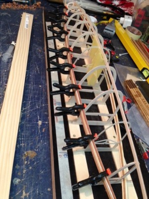

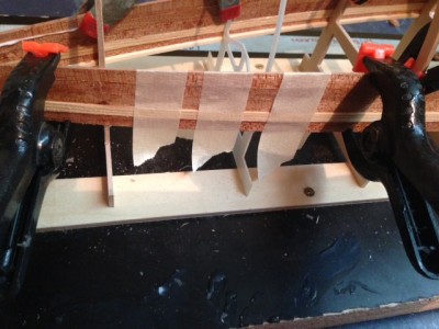

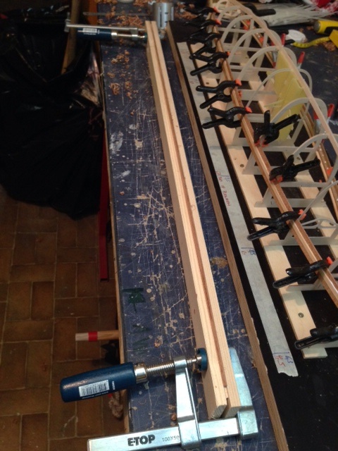

Herzlichen Dank für die Links. Spez die Schablone/ Halterung für die Leisten von Dieter hat mir sehr geholfen. Die ersten Leisten sind schon dran. Es braucht aber Zeit, soll ja auch ein Winterprojekt sein.. Auf jeden Fall macht es Spass..
Werde es mit Swingrigg ausstatten. Das Deck habe ich bereits bestellt. Evtl mache ich dann selber eines. Mal schauen. Bis dahin sind es noch zwei drei Stunden Kleben - hobeln - schleifen - proben - schleifen usw..

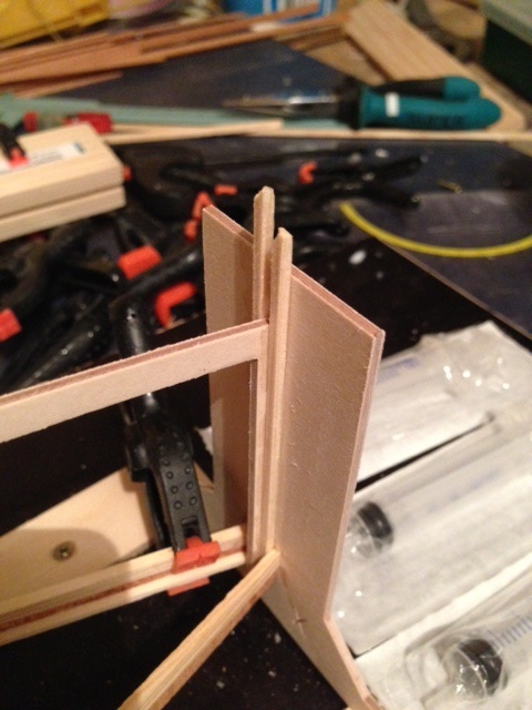

Beitrag: #6Beitragvon Redink » 08.10.2014, 15:55

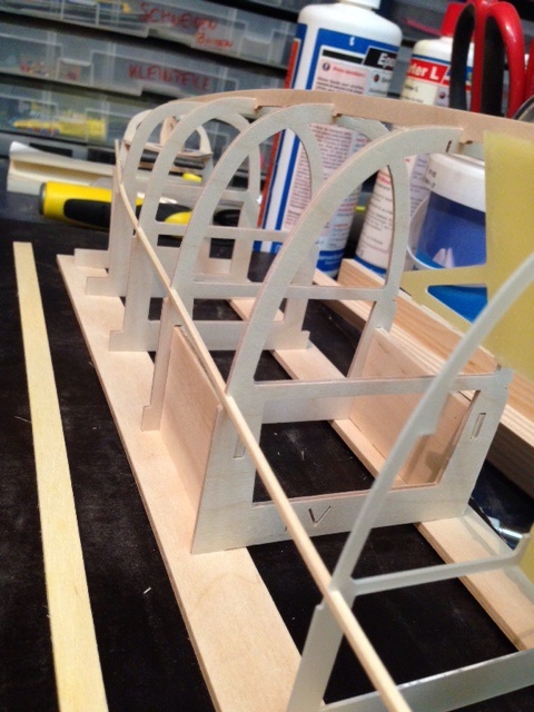

Eine Frage habe ich. Und zwar im Bugbereich. Als erstes habe ich die beiden 2x2 mm Leisten angebracht um das Deck zu halten. die beiden kommen ja bis in den Spitz des Buges. Zwischen den "Deck-halterungs-Latten ist auch noch der Steg. Das heisst ohne Beplankung habe ich im Moment eine Breite von (2 mm Steg, 2 mm Decklatte auf jeder Seite) Total 6 mm. Plus die Beplankung. Wird ziemlich breit da vorne..
Noch einige Fotos in der Beilage..

Beitrag: #7Beitragvon Redink » 08.10.2014, 15:58
Hier noch das Bild des Bugbereiches. Habe nun seitlich noch die Leisten 2x2 mm dem Bug entlang angebracht.
Beide kleinen Leisten sind geleimt. evtl könnte ich sie etwas verjüngen...
Bugbereich mit den 6 mm Breite..

Beitrag: #8Beitragvon Arne » 08.10.2014, 16:21
die Planken sollen genau an das gefräste Sperrholzelement laufen, Leisten sind nicht vorgesehen. Dadurch wird der Steven, je nach Holzstärke, zwischen 6 und 8mm breit. Die Leisten also einfach wegnehmen und die Planken direkt ankleben :-)

Beitrag: #9Beitragvon Redink » 08.10.2014, 18:54
Guten Abend Arne
Dann macht aus meiner Sicht die Aussparung vorne nicht viel Sinn? Oder übersehe ich hier was? -> siehe Bild im unteren Bereich..
Werde die beiden kleinen Leisten entsprechend entfernen und durch eine ersetzten die sich in den Spitz verjüngt. Die ersten 4 Planken sind schon dran...
6 mm Aussparung im Bereich des Buges

Hallo Cedric,
als ich meine Monomer fertig beplankt hatte, ging es, wie allgemein üblich, an das Schleifen der Rumpfoberfläche. Trotz aller Vorsicht ist es passiert, dass ich im Bugbereich bis auf die Sperrholz-Unterkonstruktion durchgeschliffen habe. Ich habe dann im entsprechenden Bereich die Planken gedoppelt und mit noch mehr Vorsicht neu verschliffen. Bei genauem Hinsehen sieht man das aber. Wenn ich die Monomer noch einmal bauen würde, würde ich am Bugspant eine Blechplatte als Schablone befestigen. Die würde dann verhindern, dass man versehentlich zuviel wegschleift.
Aus Resten der 1m Leisten hatte ich mir ein Teststück "Aussenhaut" angefertigt. Eigentlich wollte ich damit Versuche machen um herauszufinden, wie der Rumpf bei unterschiedlicher Bearbeitung der Aussenhaut aussieht. Das Mahagoni sollte ja sichtbar bleiben. Ein Teilstück hatte ich vor dem Überlaminieren mit Klarlack lackiert. Beim Rest auf das blanke Holz das Harz und das Gewebe aufgebracht. Von der Färbung des Holzes hat das keinen Unterschied gebracht. Allerdings musste ich feststellen, dass das Laminat auf dem blanken Holz schlecht gehalten und Blasen gebildet hat. Auf Empfehlung habe ich dann den Rumpf von innen mit stark verdünntem G4 "eingeweicht". Bis es auf die Aussenseite durchschlug. Und dann erst laminiert.
Die Monomer sieht sehr gut aus. Ist aber im Vergkeich mit GFK oder sogar Kohlefaserbooten recht schwer. Mein Tip daher. Ruhig etwas mehr wegschleifen von der Beplankung als zur Glättung des Rumpfes unbedingt erforderlich ist. Auch wenn es Arbeit macht und Zeit kostet. Durch das Laminat wird auch eine recht dünne Holzschale stabil genug.
Einen weiteren Tip noch. Ich habe zunächst die Spanten im Hinterschiff entfernt. Wie vorgesehen. Musste dann aber feststellen, dass der Rumpf nicht in Form bleibt. Das dünne Deck bringt da nicht genügend Stabilität. Es ist ja ein ziemlich langer Ausschnitt drin. Zwischen dem Bereich mit den GFK-Spanten, die im Boot verbleiben, und dem Heck wurde die Biegung der Deckskante immer gerader. Ich musste dann nachträglich wieder entsprechend lange Leisten als Decksbalken einkleben um die Rumpfschale an der Stelle zu spreizen. Heute würde ich in dem Bereich einen Spant stehen lassen. Bzw. ein Deck bauen, wo an der Stelle ein Steg stehen bleibt. Quasi aus dem großen Ausschnitt im Deck einfach zwei kleinere Ausschnitte machen.
