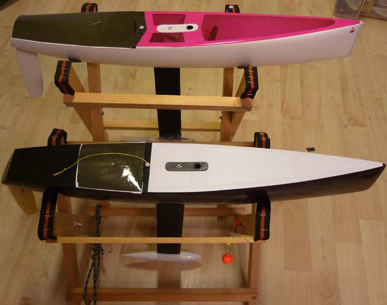

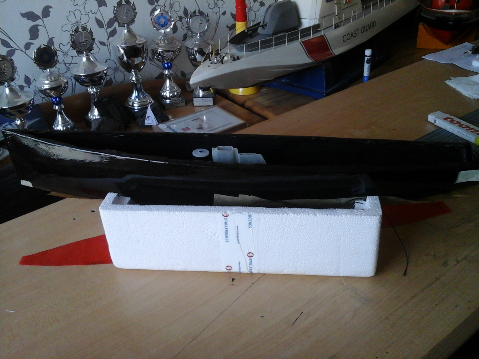

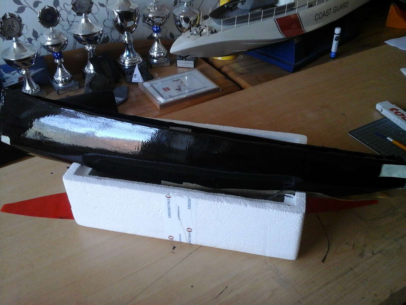

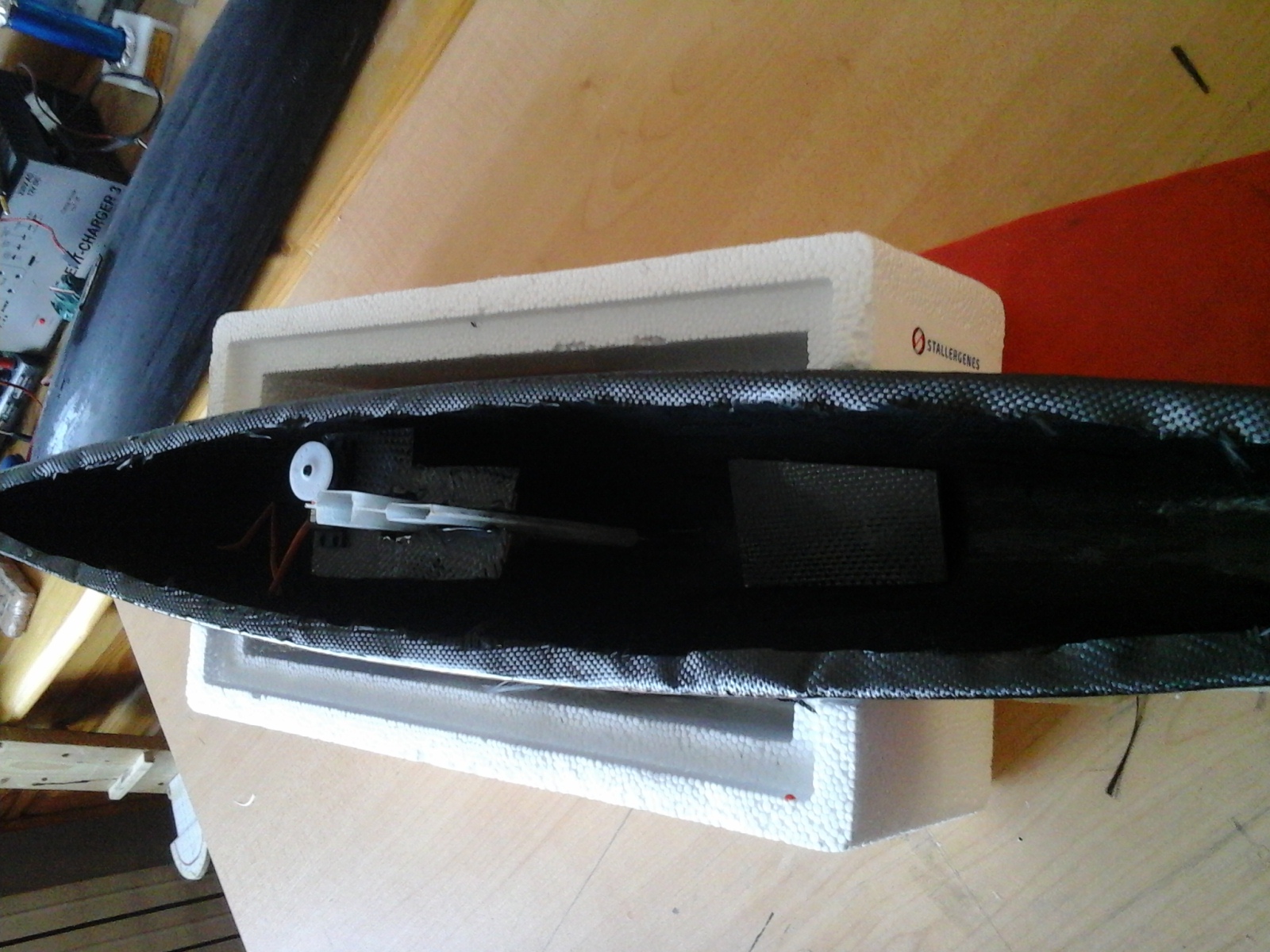

Endlich ein gelungener kohlefaserrumpf mit 93iger matte. Leergewicht ohne deck 63 gr. Müsste passen

sieht gut aus dein Rumpf! ...aber ist der Wirklich so "wellig" wie auf dem Bild zu sehen?! Oder täuscht das?
Was ist das für ein Rumpf? Sieht fast aus wie eine Viperfish.
Und würdest du etwas über deinen Laminataufbau verraten?!

Wellig ist nur der Rand, den schneide ich aber noch weg.
Laminataufbau mit 2x 93 gr. Ist die mali.

Ich hoffe,daß sie nicht wie auf den Fotos abgebildet segelt ! ;) ;) ;)
Re: erster kohlefaserrumpf
Beitrag: #6Beitragvon Roland K. » 07.05.2015, 20:00
MaLi´s segeln auf dem Kopf eigentlich am besten :hadbang:
Schönes Boot und soweit ich weiss die erste MaLi aus einer "fremden" Form. Sieht wegen der eckigeren Deckskante optisch ein wenig mehr wie der Prototyp der 1.0 aus die jetzt von Dieter gesegelt wird( auf dem Bild unten: download/file.php?id=726&mode=view), also würde sagen eine 1.9 oder so :tup:
Beitrag: #7Beitragvon orca2 » 07.05.2015, 20:19
Hi Roland,
Du irrst, ist nicht aus einer fremden Form. Der Rumpf ist komplett selbst gemacht. Habe mir den Plan von arne kommen lassen und drauflos gebaut. Leichte Änderungen gemacht. Den Bug um 1 cm höher gezogen und in der Breite im Bereich der Luke ein paar mm schmaler gemacht. Bin sehr gespannt auf die erste Tour.
