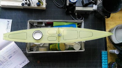

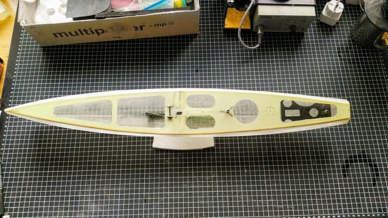

Während des Baus der Orion Edge 65 hatte ich vom Rumpf eine Glasschale abgenommen um sie später vielleicht für den Bau einer OEG 65 (Orion Edge Glas 65 - mit Rolands Erlaubnis) verwenden zu können.
Nun, die Orion Edge segelt bereits über Seen und Teiche und bei der OEG läuft der Rumpfausbau. Die Halterung für das Ruder plus Servo sowie Mast-/Kieltasche sind eingeklebt und die Montage des Decks ist vorbereitet.

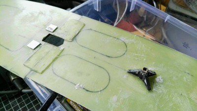

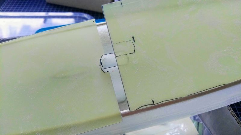

Für das Deck verwende ich 0,5 mm GFK-Plattenmaterial, denn selber laminieren lohnt sich für mich nicht. Es ist bereits weitgehend fertig gestellt und die späteren Öffnungen sind angezeichnet.
Auch der Ruderservo (edit: Segelservo natürlich!) ist bereits auf 180° umgebaut. Nur seine Halterung muss ich noch bauen und einkleben. Dann kann bald das Deck aufgeklebt, der Rumpf gespachtelt und lackiert werden.
Schaun mer mal ...

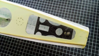

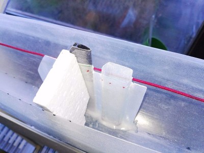

Die Mast-/Kieltasche ist eingeklebt, ...
... ebenso der Ruderkoker und die Halterung für den Servo

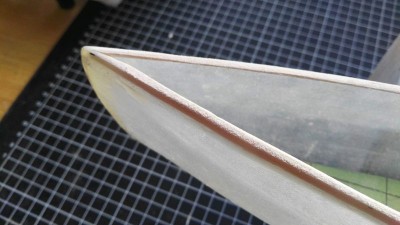

Als Auflage zum Verkleben des Decks habe ich schmale Balsaleisten innen an die Rumpfkanten geklebt, plan geschliffen und versiegelt. Sie stabilisieren zudem die recht flexiblen Kanten der Rumpfschale. Auf eine Verwendung von einem schmalen Schaumstoffstreifen habe ich nach den Erfahrungen bei der Orion Edge verzichtet

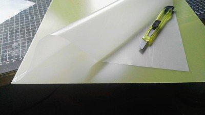

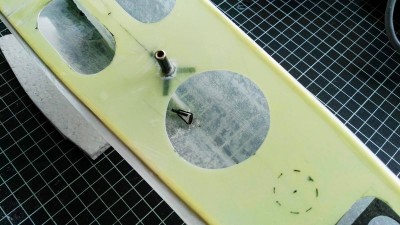

Das GFK-Plattenmaterial. Die Schutzfolien sind übrigens prima Material für Segel

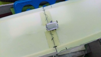

Die Masttasche führt durch das Deck und muß passgenau ausgeschnitten werden. Dank der hier verlaufenden Naht der zwei Decksegmente kein Problem
Die Decksegmente sind mit Epoxy und untergelegten Stückchen GFK zusammen geklebt

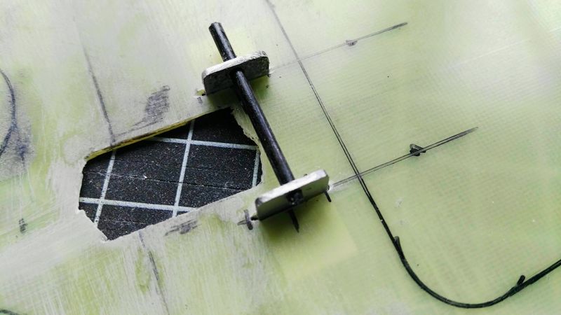

Die Deckausschnitte sind bereits angezeichnet. Man kann langsam bereits erkennen, wie es später aussehen wird. Die Kanten werden erst nach dem Aufkleben sauber abgeschnitten, ebenso die Decköffnungen ausgeschnitten

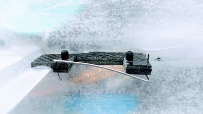

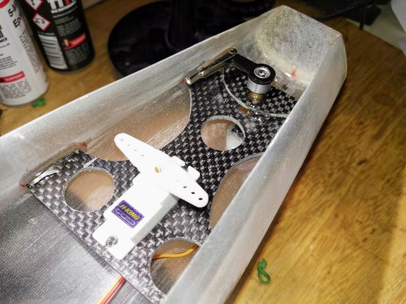

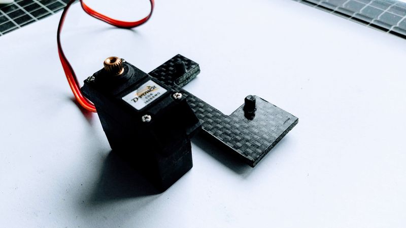

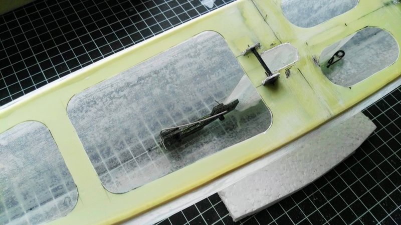

Sooo, jetzt ist auch der Halter für den Segelservo fertig und eingebaut. Dafür habe ich den Rest meines CFK-Sandwich genutzt.

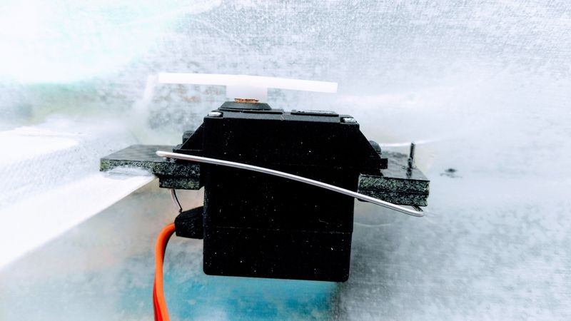

Der Servo sitzt spielfrei in seinem Ausschnitt, wird durch zwei CFK-Nocken und einem Federbügel gehalten (eine bekannte Konstruktion) und lässt sich leicht von oben entnehmen und wieder einbauen.
Der Halter wurde mit Epoxy-Kleber in den Rumpf und an die Masttasche geklebt. Am Rumpfboden wurden die Klebestellen zusätzlich mit Glas verstärkt.
Nun muss nur noch der Führungsring für die Schot unter dem Schotröhrchen eingeklebt werden, dann sind die Einbauten im Rumpf erledigt.
Der fast fertige Servohalter und der Servo
Der eingeklebte Servohalter mit dem Federbügel ...
... und mit eingebautem Servo

Das Deck ist drauf. Verkleben mit Balsaleisten hat prima funktioniert. Ist mein letzter Post zur OEG 65. Ich hör jetzt auf, hier weiter zu berichten.
Das Gegenlager für die Riggsicherung. Die Enden des CFK-Stabs werden natürlich noch gekürzt
So sieht das von unten aus
... und 'ne Buddel voll Rum!

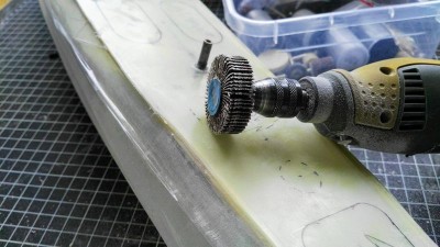

Immer schön vorsichtig! Schneidarbeiten mit der Trennscheibe, Schleifen mit Fächerschleifern
Fast fertig
Ich denke, ...
... wesentlich minimalistischer (hier die Schotführung unten im Rumpf) ...
... ist nur schwer möglich

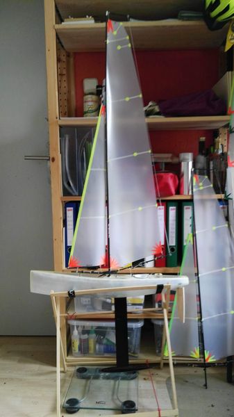

Der Rohbau ist soweit fertig und ich habe mal provisorisch Rigg, Kiel und Ruder angebaut um zu sehen, ob alles soweit ok ist. Es ist!
Mast, Kiel und Ruder stehen schön in Flucht und das Rigg rotiert sehr leicht. Alles gut bis jetzt ...
