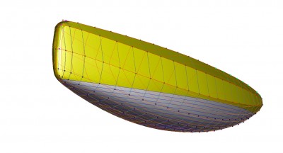

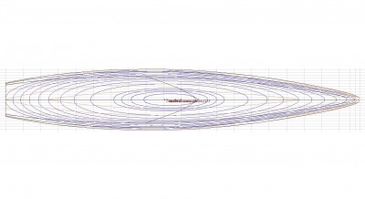

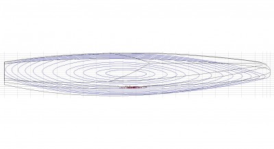

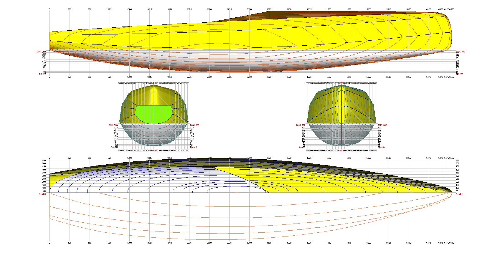

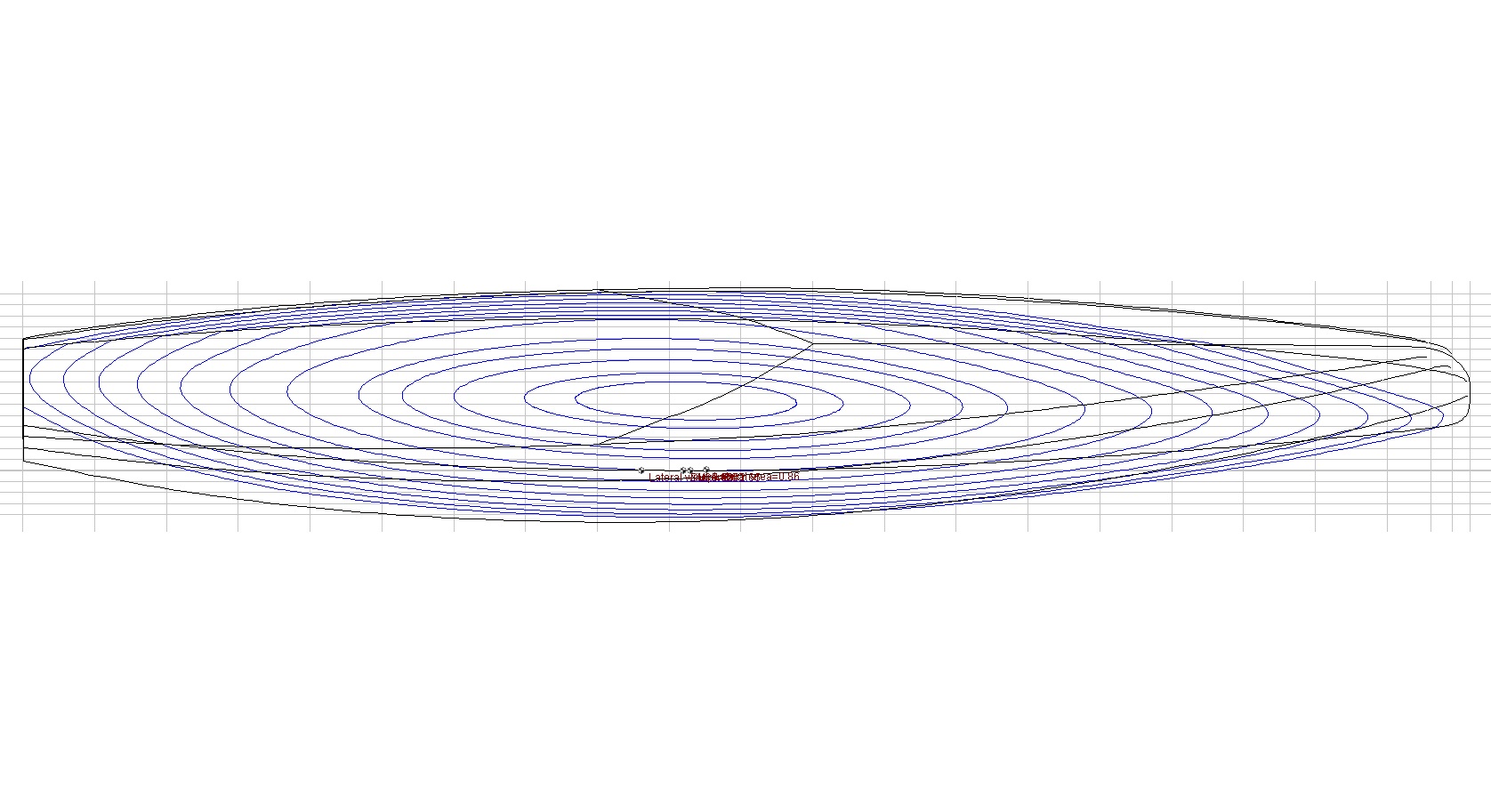

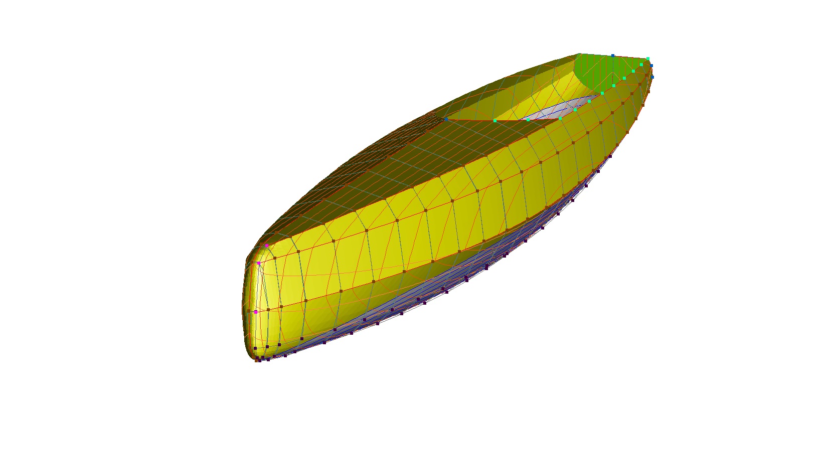

ich stelle hier mal einen Rumpf für eine RG65 vor.
Der Rumpf kann als Rundspanter (Bilder) aber auch als Multi-Knickspanter in (Balsa-) Holz gebaut werden.

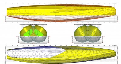

Der Plan ist das Ergebnis einer längeren Entwicklung in freeship incl. Widerstands-Betrachtung und auf optimale Wasserlinien bei Krängung hin optimiert.
Daneben habe ich versucht, dem Spruch "what looks good is good" genüge zu tun.
Sollte jemand daran interessiert sein diesen Rumpf zu bauen und ihn zu einem Segelschiff auszubauen,
biete ich meine Unterstützung an. Zunächst durch Lieferung der Spant- und Planken-Umrisse als 1:1 pdf: und evtl. weitere konstruktive Begleitung vom Rumpf zum Boot.

Hallo Veitham,
interessanter Vorschlag, bin interessiert!
Stellst Du die Zeichnungen hier zur Verfügung oder muss ich Dir eine PN schicken.
Ich habe mir Deine Zeichnung mal angeschaut. Müßte bei den Daten für die gekrängte Form nicht eine höhere Verdrängung angesetzt werden. Bei Krängung drückt doch der Winddruck das Boot tiefer ins Wasser.
Schönen Abend Udo

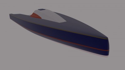

Das Bild zeigt die Aktuelle Figaro III von Beneteau. Die gleiche Bugidee steckt dahinter.

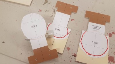

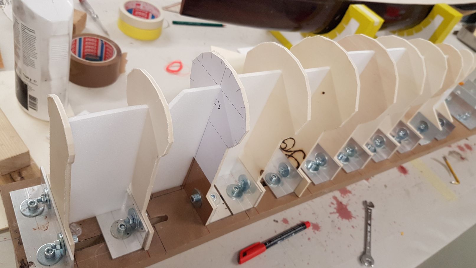

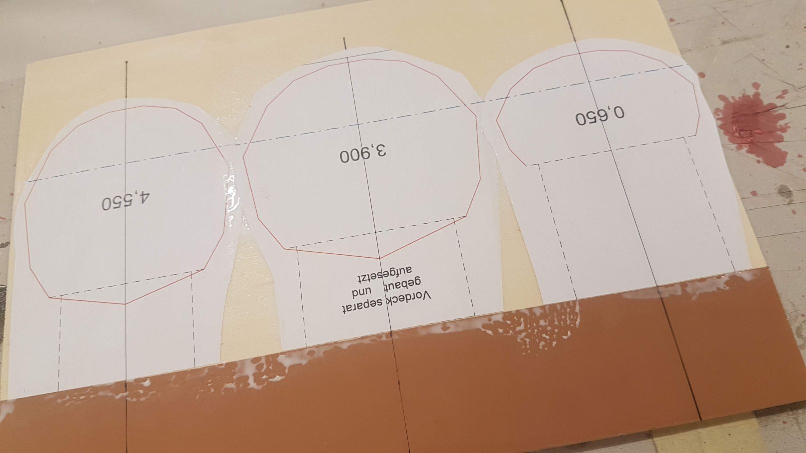

Den Spantenriss hat mir Veit in Pdf per Mail zugestellt. Den Riss hat er in Freeship konstruiert, entsprechend sind die Zeichnungen 1A dargestellt. Beim Ausdruck muss darauf geachtet werden, dass im Druckertreiber die Funktion «tatsächliche Grösse» aktiviert ist, um auch die richtige Grösse der Spanten zu erhalten. Überprüfen kann man das sehr gut mit den Massangaben auf den Plänen.

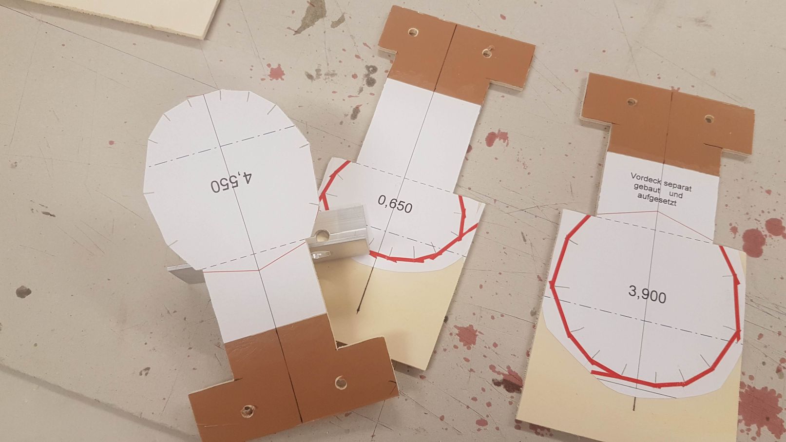

Die Spantenlinien zeigen die Aussenmasse des fertigen Rumpfes was bedingt, dass für den Bau die Plankenstärke von dieser Linie abgezogen werden muss.

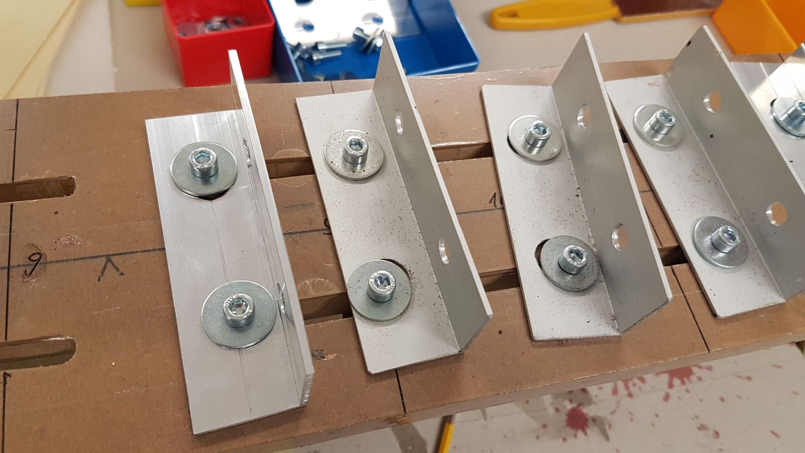

Ich werde mit 3mm Balsa beplanken, 2mm habe ich darum von den Spantenlinien abgezogen, 1mm bleibt dann noch zum Schleifen. Die 2mm habe ich wie folgt eingezeichnet: ich habe aus selbstklebender Folie 2mm Streifen zugeschnitten, welche ich dann parallel zu den Spantenlinien aufgeklebt habe, das geht schnell und genau. Einmal aufgeklebt habe ich alle Spanten mit der Dekupiersäge ausgesägt und dann mit der Schleifmaschine auf Mass geschliffen. Dann kam meine «Universalhelling» zum Einsatz.
Einmal mehr zeigt sich jetzt, dass die damalige Investition an Zeit und Holz sich lohnte und heute einmal mehr als prima Grundlage dient. Spantabstände einzeichnen, die Winkel festschrauben und dann die Spanten dran schrauben. Das Ganze habe ich dann noch ausgerichtet und schon sieht man den entstehenden Rumpf vor sich. Damit die Spanten schön senkrecht stehen und die Abstände zwischen den Spanten stimmen habe ich mit Depron Abstandhalter zwischen die Spanten eingebaut.

Beitrag: #9Beitragvon VeitHAM » 15.07.2020, 13:06
was haben Kinder und (Boots-) Entwürfe gemeinsam?
Man muß sie irgendwann los lassen!!
Oder;
übernimmt man fremde Pläne, muß man sie der eigene (Bau-) Handschrift anpassen.
Zum Beispiel:
"was bedingt, dass für den Bau die Plankenstärke von dieser Linie abgezogen werden muss."
Für mich ist das nicht zwingend.
Wenn man zum ursprünglichen Spantumriß 2mm Plankenstärke hinzu fügt, ändert sich die nominale Verdrängung des Boote um knapp 4%. So what? Für mich!
Aber:
Reto, indem du die Spantumrisse um 2mm reduziert hast, sind die aus freeship exportierten Plankenumrisse an der jeweiligen Spantauflage zu breit. Diese Überbreite liegt bei etwa 1mm *)
Das addiert sich über den Spantumfang – 5 Plankenstöße – auf 5mm.
*) Hab das Maß in der Zeichnung überprüft.
Da wäre dann Anpassung durch Schleifen angesagt.
Auf keinen Fall solltest du nun meinem Hinweis folgen, die Planken auf der äußeren Kante der Umrißlinie (mit 0,5mm Strichstärke) auszuschneiden, jetzt macht die innere Kante mehr Sinn.
Und noch was, die Querlinien auf den Planken-Ausdrucken markieren die Spantpositionen. Die mußt du irgendwie auf die Bauplanken übertragen und danach die Planken am Spantgerüst ausrichten.
Bin gespannt, viel Spaß, VeitHAM

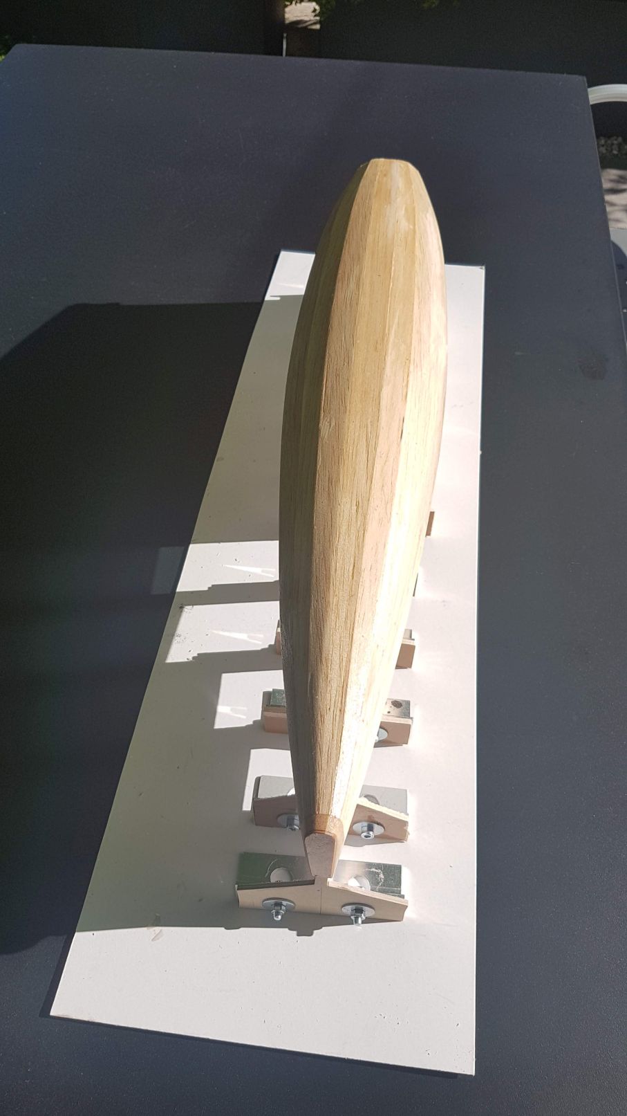

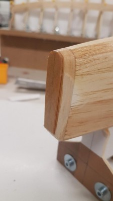

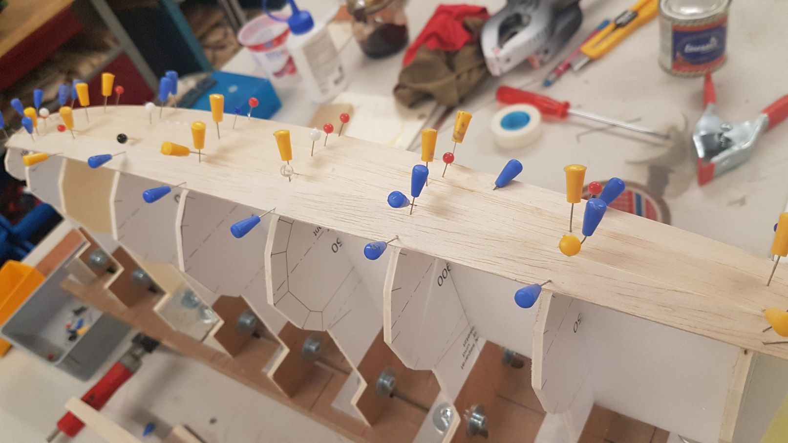

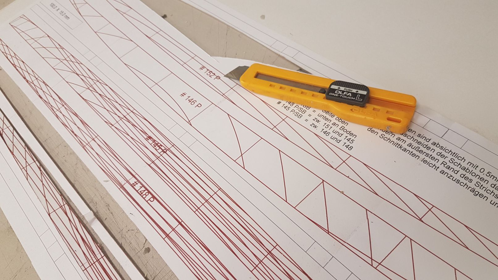

Hallo zusammen. Ich durfte einige Tage Urlaub geniessen, dabei ist leider die Schreiberei zum Bau in der Prioritätenliste etwas nach hinten gerutscht. Aber, es ist nicht nichts gegangen! Die Spanten hatte ich aus billigem 4mm Laubsägesperrholz ausgesägt. Wahrscheinlich ginge auch ein starker Karton, aber der vorderste und hinterste machst du am besten aus Holz, denn diese beiden Spanten verbleiben ja im Schiff. Der Bauplan beinhaltet neben den Spanten aber auch die Planken, elektronisch «abgewickelt» und damit ziemlich passgenau. Diese Zeichnungen habe ich mit Sprühkleber auf starken Karton aufgeklebt und dann genau ausgeschnitten.
Diese Schablonen dienen nun zur Herstellung von je zwei Planken. Die Kartonschablonen habe ich dann samt den 3mm Balsabrettchen auf dem Zuschneidetisch fixiert. Die Planken habe ich dann direkt den Schablonen entlang geschnitten. Aber denkt daran: unbedingt eine Schneideunterlage benutzen, sonst hat die Holde dann gar keine Freude mehr an unserem Hobby.

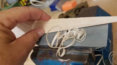

Sind alle Planken ausgeschnitten geht’s bereits an die Montage. Ich verklebe zuerst immer die Bodenplanke, das gibt dem ganzen Spantengerüst eine gute Stabilität. Zur Fixierung nehme ich sogenannte Stossnadeln. Diese bekommt man von Modellbau Krick in 50er Paketen.
Von da weg baue ich dann auf die beiden Seiten. Immer je eine Planke auf jeder Seite, das verhindert den Verzug des Rumpfes. Da die Planken in einem bestimmten Winkel zueinander stehen müssen sie stirnseitig jeweils angepasst werden. Ich spanne dazu einen kleinen Balsahobel in den Schraubstock und breche die Kanten bis das Ganze dann zusammenpasst.
Eine Erfahrungssache, welche man schnell im Griff hat. Trotzdem empfiehlt es sich aber, beim ersten Mal mit einem Reststück zu üben. Ich verklebe die Planken mit wasserfestem Weissleim an den Stirnseiten untereinander und mach nur eine Punktleimung auf die Spanten, ausser beim Ersten und dem Letzten, dort soll es ja dann halten. So nimmt der Rumpf sehr schnell Gestalt an. Zwei Planken je Seite pro Tag schafft man ohne Problem, und so ist der Rumpf nach spätestens drei Tagen fertig beplankt.
Die Rumpfnase wird aus Vollholz gebaut. Die Dicke definiert sich aus der Different zwischen der aktuellen Rumpflänge und den maximal erlaubten 65cm. Ich habe dazu drei 3mm Balsaplatten verklebt und vorne zur Verstärkung noch ein 1mm Sperrholz aufgebracht. Die Form habe ich dann direkt vom Rumpf abgenommen, mit der Dekupiersäge ausgesägt, grob auf der Tellerschleifmaschine zurechtgeschliffen und dann am vordersten Spant verklebt.
Leider hatte ich etwas weiches Balsa erwischt, dieses ist zwar leicht, aber anfällig auf Druck. Um dem Holz Festigkeit zu geben habe ich den Rumpf mit Epoxy eingestrichen. Dies bringt aber auch zusätzliches Gewicht was wir nicht wollen, aber es kann jetzt besser geschliffen und gespachtelt werden. Denkt beim Spachteln aber immer ans Gewicht!
Bald gehts weiter mit schleifen und einem Überzug mit 50gr Glasgewebe.
