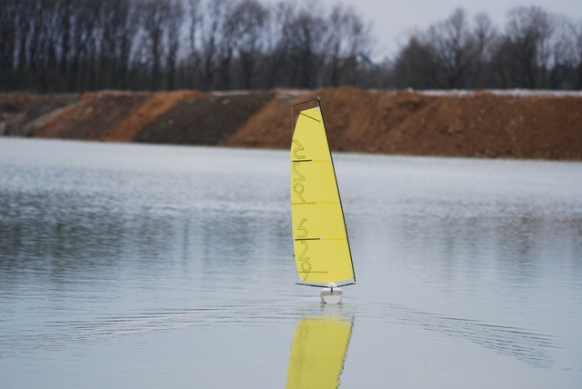

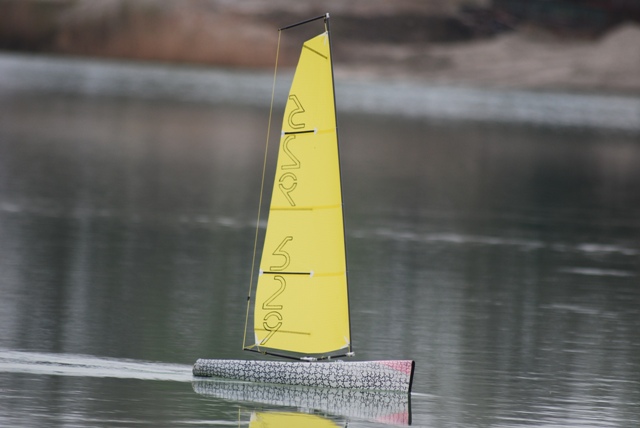

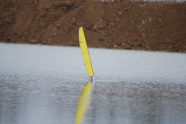

hatte vor kurzem das vergnügen bei ordentlich wind mit dem mc zu segeln.
bei vorwind hat sich der mast derart gebogen das ich echt angst hatte das er bricht.
hab ich so beim swing noch nicht gesehen.
hier noch ein paar bilder von meiner testfahrt heute nachmittag.

Re: RG 65 McRig
Beitrag: #15Beitragvon Admin1 » 13.04.2012, 19:45
Servus,
das so ein McRigg nachgibt ist mir schon klar. Durch den fehlenden Vorstag kann man sicher deutlich weniger Riggspannung generieren. bei steigendem Segeldruck biegen sich Mast und Baum und das Achterlik macht auf. Da ist sicher mehr Bewegung drin als in jedem anderen Rigg.
Mich wundert das die Stabilität von diesem Z ausreicht .. ich mein es sind ca. 15cm zwischen Drehpunkt und Mast. Angenommen das Segel ist ganz offen (Vorwind) dann greift der gesamte Segeldruck über den langen Hebel (Mast) auf diesen Z-Body. Da müsste sich eine deutliche Torsion ergeben und der Mast müsste sich nach vorne biegen? Kann mir irgendwie nicht vorstellen dieses Teil ausreichend stabil zu bekommen.
@Christian
Schöne Bilder .. sieht gut aus dein McRigg!
Ist das ein neuer Puzzle-Rumpf?
