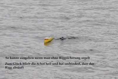

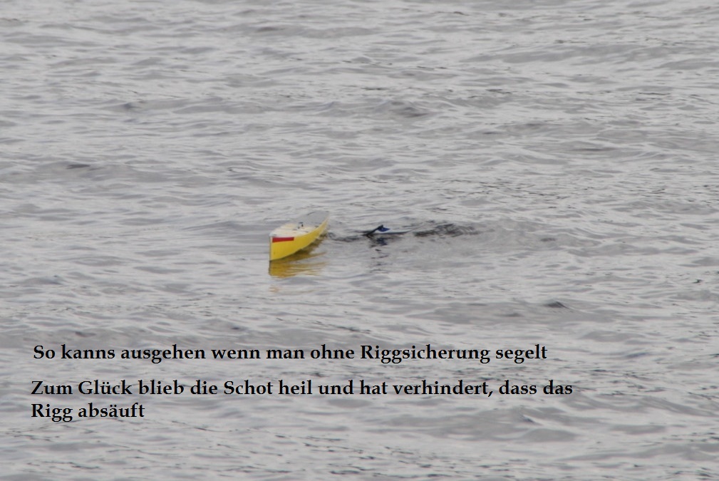

Re: neue Anfrage: A Swing Rig gesucht
Beitrag: #18Beitragvon stetson » 25.02.2015, 18:42
@ Dieter,
ich fahre ohne Riggsicherung.Schau Dir mal den Post an:
viewtopic.php?f=25&t=651
Durch den Aufprall ist nur der Mastfuß angebrochen und das Rigg raus geflogen.Mit Sicherung wäre das Kpl. Rigg mit Segel zerlegt worden.

Re: Swing-Rig Talk
Beitrag: #20Beitragvon Number 5 » 25.02.2015, 22:11
stetson hat geschrieben:@ Dieter,
http://www.forum.rg-65.de/viewtopic.php?f=25&t=651
Das Foto habe ich aber bei der Hanse Sail gemacht. War wohl ein anderes Event in dem Link. War übrigens auch 'ne ganz andere Segelnummer. Und das Boot hat keinen Schaden genommen. Nur das Rigg verloren.
