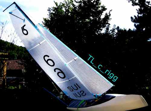

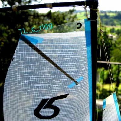

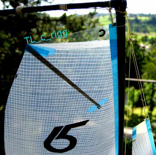

Hi!
Ein neues TL_C_Rigg!
neu ist die Konfiguration aus kleinem Kopfbrett mit langer Latte
am Grosssegelkopf!
Grüsse
Tobi

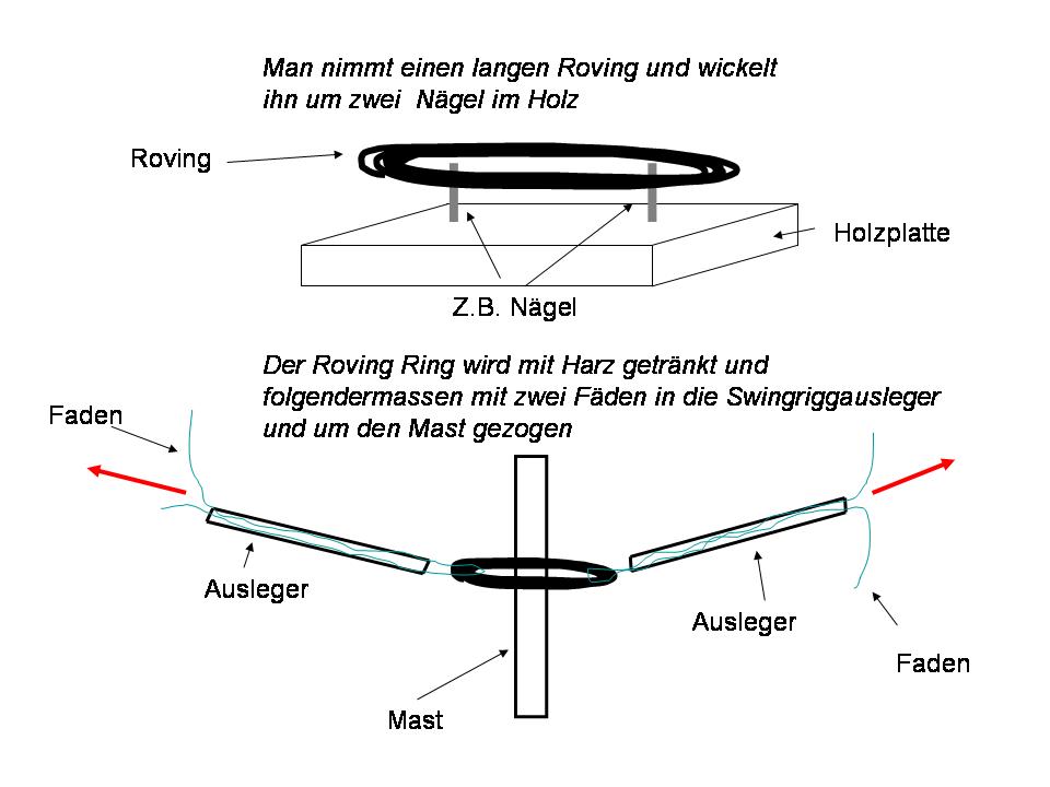

Hallo Leute!
An der iDM in Rostock hat mir Jens seine Technick gezeigt wie er die Mastkreuze für Swingriggs (Verbindung von Mast und Ausleger) anfertigt. Es handelt sich hierbei um eine Stark verbesserte und einfacher Rovingmethode so wie ich sie anwende. Ich möchte Jens Methode niemandem Vorenthalten. Untenstehende Grafik veranschaulicht das Vorgehen. Bei Unklarheiten bitte nur Fragen stellen. Wenn ich nicht alles korrekt wiedergebe bitte ich Jens um Korrektur!
Grüsse Tobi
Newnip

Beitrag: #37Beitragvon g2909 » 16.08.2012, 12:32
Moin Tobi,
das ist dochmal eine ebenso pragmatische wie effektive Lösung :tup:
Zwei Frage habe ich dazu:
Wie weit sollten die Rovings in die Rohre hineingezogen werden?
Sind die Rohre bereits die endgültigen "Bäume" für Fock und Groß oder nur zwei Stummel, auf die letztendlich die richtigen "Bäume" aufgesteckt werden?
Vielleicht plaudert Jens das noch aus :mrgreen:
Gruß Christian

Beitrag: #38Beitragvon Newnip » 16.08.2012, 12:53
Hi Christian!
Bin auch ganz begeistert von der Methode ;-)
1. Bei meinem Rigg habe ich die Rovings maximal 3 cm weit ins Rohr gezogen.
2. Die Rohre sind effektiv die Bäume, also keine Stumme, die kansst du dir sparen ;-)
Die Festigkeit der Rovings ist bedenkenlos. Ich habe vor ca. einem Monat mein B Rigg am Mastkreuz beim Segeln zerlegt. Ich dachte, owe die Rovings waren zu schwach...denkste...der Roving war fest wie eh und je aber das Carbonrohr ist gesprungen! Es würde sich als anbieten aussen um das Rohr noch einen Roving zu wickeln um das Rohr vor dem zersplittern zu schützen!
Grüsse
Tobi
Newnip
