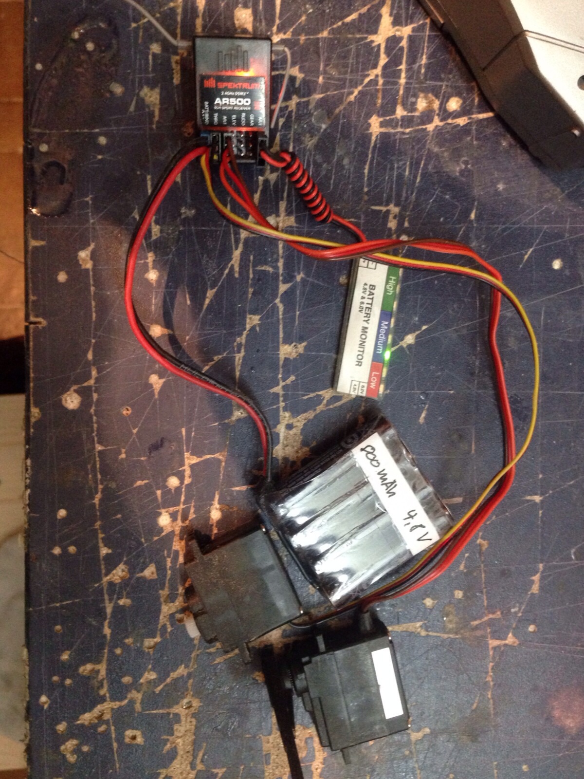

Beitrag: #1Beitragvon Redink » 05.03.2015, 21:24
Langsam bin ich am verzweifeln....
Alles eingesteckt, batterie frisch geladen, funke geladen, alles gebunden und trotzdem keinen wank bei den servos!
Also, empfänger gewechselt, gebunden, servo gewechselt, alles von vorne, nix!
Batterie an der herumstegenden dragon force angehängt, funke an -> funktioniert alles!
Glaube ich muss mal mit allem in den Modellbauladen! Saperlot.. Komisch..
Keine Ahnung an was es liegen könnte....

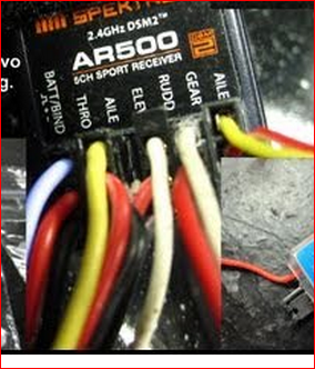

Beitrag: #4Beitragvon cata7 » 07.03.2015, 01:02
Benutze Spektrum schon seit vielen Jahren .
Bei den JR-Steckern im Empfänger muss Gelb immer nach oben und Schwarz nach unten .
Du hast es falsch herum auf dem Foto ! :shock:
Es gibt eine Ausnahme : Der Carbon-Empfänger, da ist es anders herum. Den hast Du aber nicht !

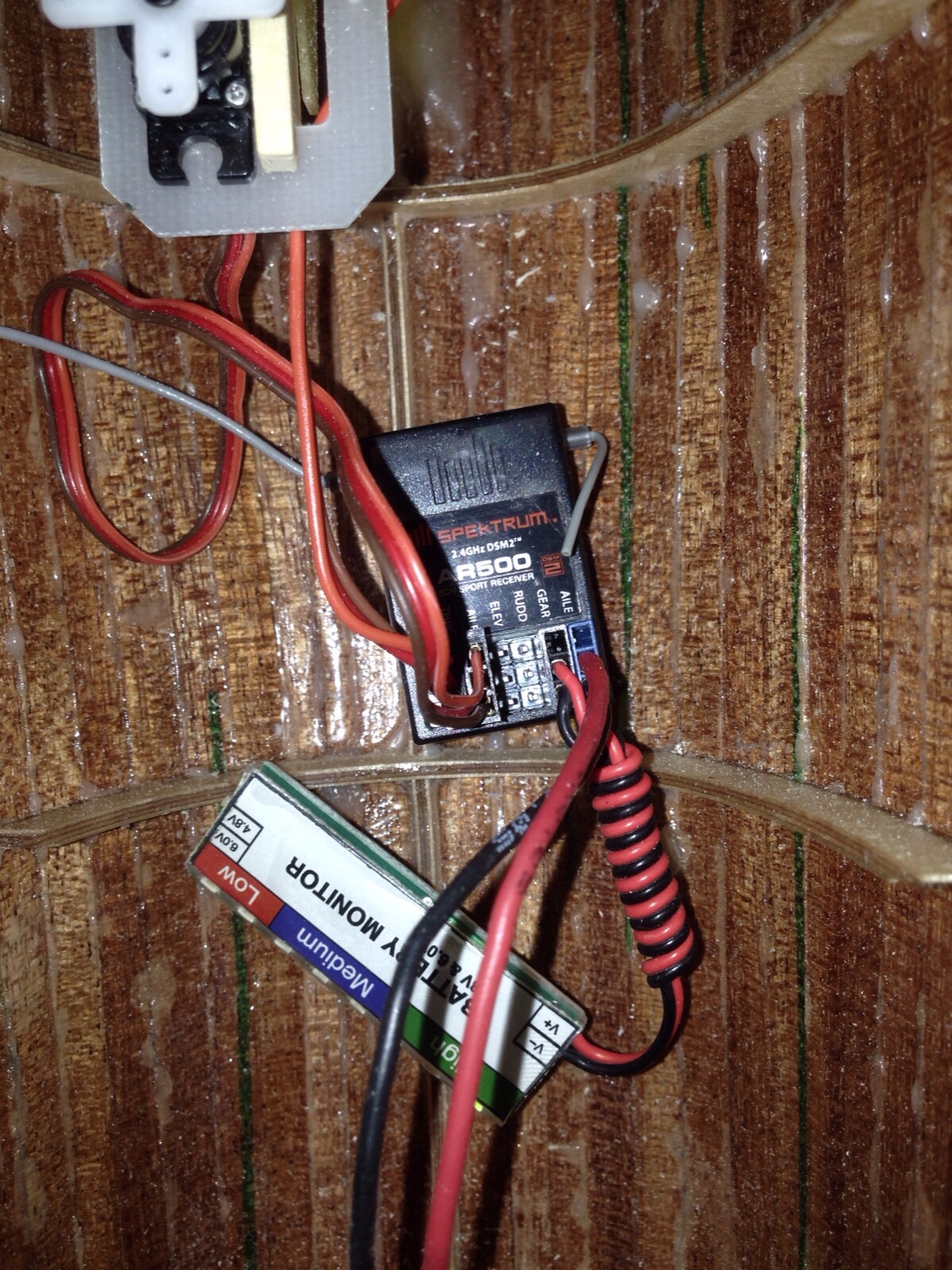

Beitrag: #5Beitragvon Number 5 » 07.03.2015, 10:02
Dann wäre aber auch der Akku verkehrt herum angesteckt. Und dann würde die LED im Empfänger nicht leuchten. Das tut sie aber offensichtlich.

Beitrag: #6Beitragvon cata7 » 07.03.2015, 11:08
Ja, das ist merkwürdig....
Aber hier sieht man es :

Beitrag: #7Beitragvon Number 5 » 07.03.2015, 15:59
ja, ziemlich eindeutig. Zumal ja auch die Markierung dran ist welche pins Signal, plus und minus sind.
Wenn man das erst einmal weiß, kann man auf dem ersten Bild erkennen, dass da die Symbole genauso angeordnet sind.
Mysteriös bleibts trotzdem. Denn es steht geschrieben, dass er den Empfänger gebunden hat.
Wie kann die LED leuchten (und das tut sie auf dem Foto meines Erachtens) und wie kann er den Empfänger binden, wenn der Akku falsch herum angeschlossen ist?

Beitrag: #9Beitragvon diniiw » 07.03.2015, 19:47
Ich würde mal alle Anschlüsse entfernen, nur die Stromversorgung auf einen Kanal stecken, dann binden!
Danach erstmal ein Servo anschliessen und schauen, was passiert.
Auf dem obersten Bild sind die Anschlüsse definitv verpolt! Schwarz immer nach unten!!!!!
Und: machmal ist Spektrum etwas pingelig beim Bindevorgang: während des binding mal 2 Meter entfernen vom Empfänger! Kenne ich seit Jahren!
Lass es uns wissen bitte!

Beitrag: #10Beitragvon Redink » 08.03.2015, 20:51
Guten Abend!
Es hat funktioniert!! Es läuft einwandfrei! Top.. Keine ahnung wieso. Habe alles ausgesteckt, ohne servo umd batterie anzeige gebunden, servos rein, und voilà..
Eine frage habe ich aber noch. Beim binden? Oder auch nach dem binden. Kann die batterie irgendwo eingesteckt werden oder muss diese zwingen beim batterie fach sein?
Allen danke und einen schönen abend
