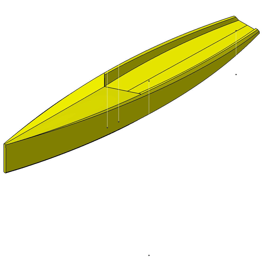

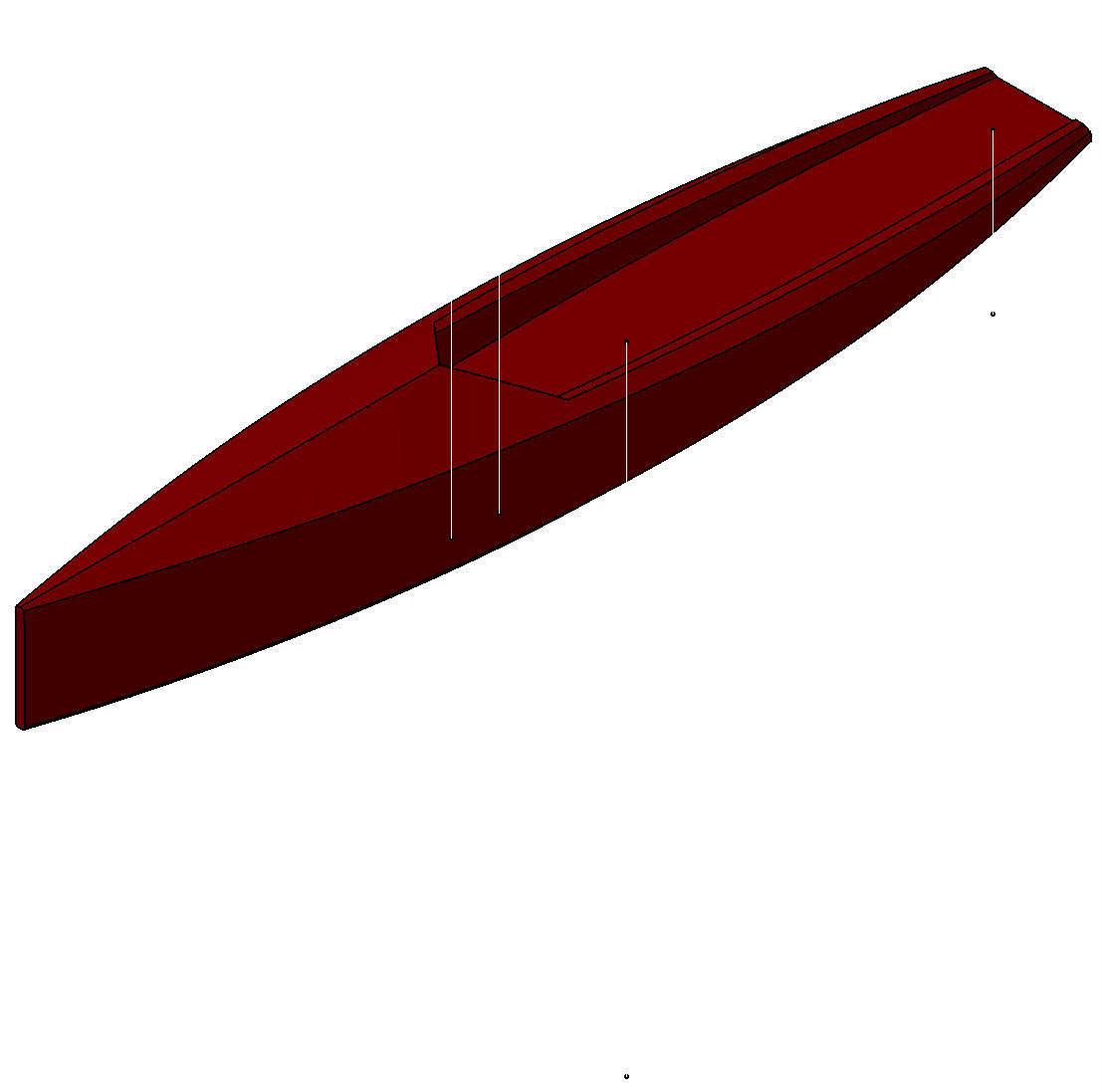

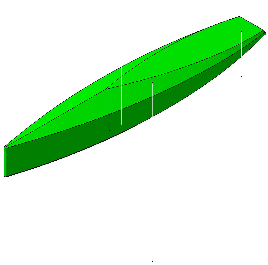

Hab noch ein paar Bilder gemacht um zu zeigen wie die drei Varianten aussehen. Ist ja sonst etwas schwer vorstellbar!
Variante I
Variante II
Variante III
Die weißen Striche, welche man auf den Bildern mehr oder weniger gut sieht, sind übrigens die Positionen für Mast (vordere Pos. für Swing, hitnere für Klassisch), Kiel und Ruder.

Beitrag: #13Beitragvon VeitHAM » 30.10.2011, 22:25
moin Johannes,
kleiner Irrtum.....
Die weißen Striche, welche man auf den Bildern mehr oder weniger gut sieht, sind übrigens die Positionen für Mast (vordere Pos.. für Klassisch, hitnere für Swing), Kiel und Ruder.
Die Mastposition für das Swing-Rigg liegt vor der Mastposition des konv. Riggs.
Siehe dazu auch die Darstellung in der von Dir angehängten pdf.

Beitrag: #14Beitragvon Yoshio » 01.11.2011, 20:35
Hey Veit,
danke für Deine Aufmerksamkeit. Ich habe es entsprechend im Post geändert, damit keine Verwirrung entsteht!

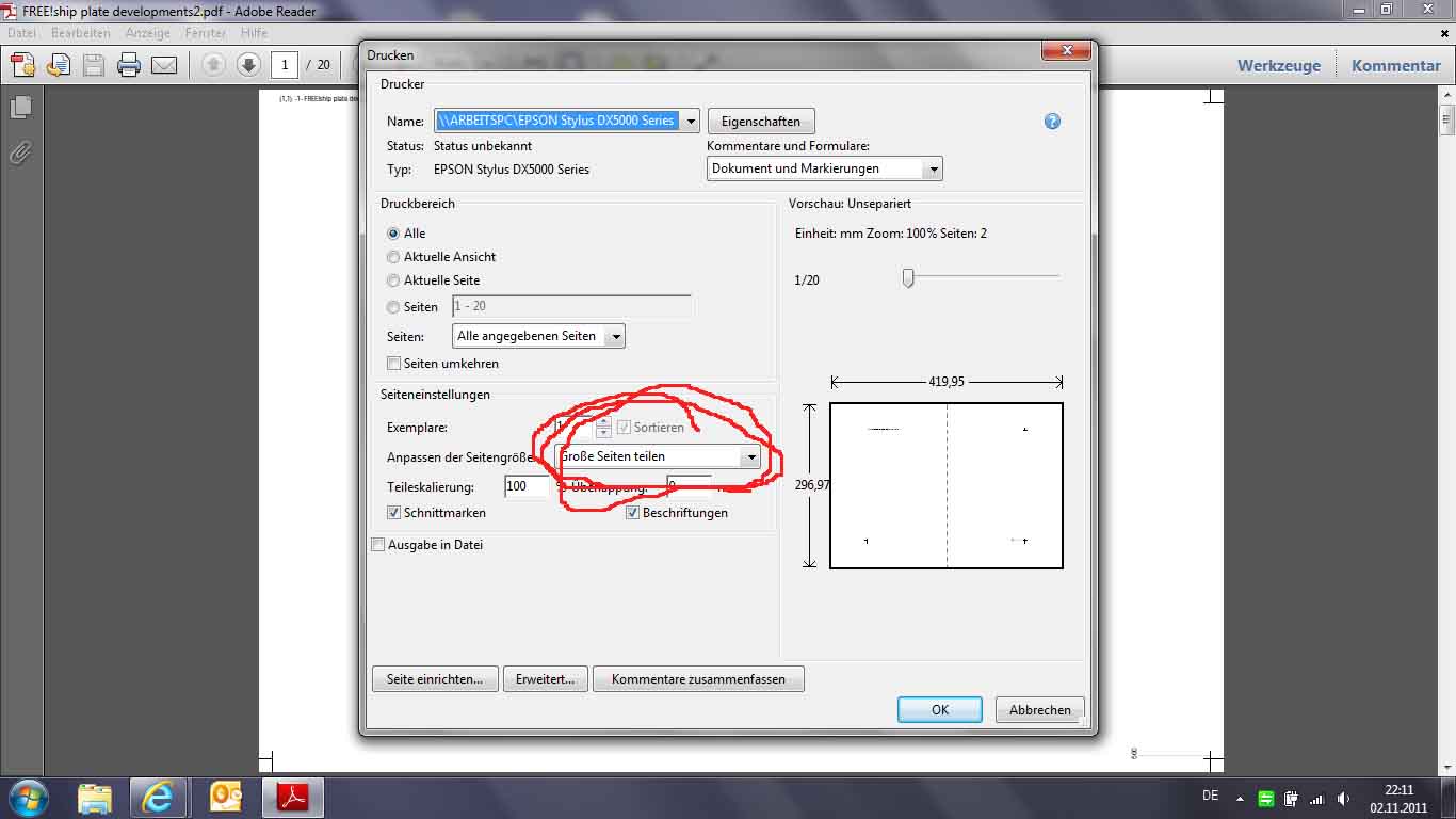

Roland K. hat geschrieben:
Nun noch der Plankenplan selbst. Diesen habe ich allerdings, der Einfachkeit halber, auf A1 gemacht. Somit muss dieser noch geteilt werden. Sollte aber weiters kein Problem sein!?
Der Adobe Reader hat beim Ausdrucken die Option :"Große Seiten Teilen" wenn man das anwählt kriegt man auch große Blätter auf mehrere Din A4 Seiten aufgeteilt, die muss man dann nur noch zusammenkleben.
Ich finde die Option "Große Seiten Teilen" nicht.
Ich habe den Adobe Reader 10.1.1
Help needed!
Danke!

Sorry, das ganze ist wohl nicht so einfach wie ich zuerst angenommen habe, die Funktion steht in Adobe wohl nur dann zur Verfügung wenn diese auch vom Drucker unterstützt wird.
Um euch den ganzen Ärger zu ersparren, hänge ich hier mal die Planken geteilt auf A4 an. Das ganze ist mit einer Positionierung von 3 mm geteilt worden. Somit Ergibt sich eine Überlappung bzw. Druckrandabstand von eben jenen.
Hoffe das hilft euch weiter!

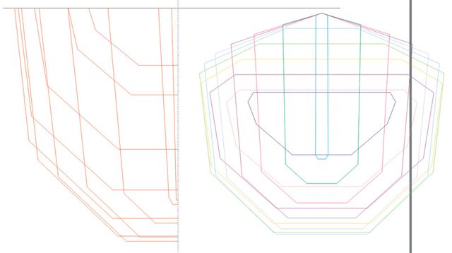

Beitrag: #19Beitragvon Yoshio » 20.07.2012, 09:05
Hey Abi,
okay, to get some light into the dark! What I did was to take the information from the document I got at the French side and put them into CATIA V5. In this way I constructed the hull/shell of the boat. Then I placed planes in the construction with an off-set for 65 mm. So starting from 0 and having a plane every 65 mm would sum up to get 11 frames and that are the ones You can find in my material posted here.
Okay, I quickly got You the planks for the deck as well. But be aware that the therein included "Heck-Spiegel" is tilted forward by 30 degree! Because of that, if You would like to build a straight Heck, all planks (Bug-Planken and Deck) will be a bit too short!
Apsara Bouchain 2006 - Deckplanken - Var III.pdf
Deckplanken Var III
(17.56 KiB) 1072-mal heruntergeladen
Finally, the frames You do find in the material posted her have no off-set. I did it this way to leave it up to everyone whom wants to build the boat to be able to choose his own material.
So yes, if You would use Balsa with a thickness of 1,5 mm or 2 mm You have to construct the according off-set yourself.
As for You last question about the position of keel/bulb and mast, I would take it from the original document and start from there. So the swing-rig position is given with about 380 mm from Heck and I would use it for a Una-Rig as well, the position for the traditional rig is given with 350 mm. The bulb position is given with about 265 mm from Heck. All these information can be found in the original document on page 7.
