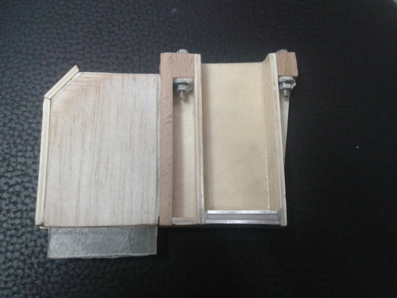

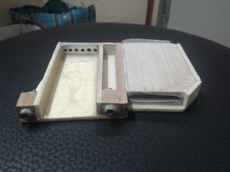

So, Kiel/Mast kasten ist fast fertig. Gibts noch Verbesserungsvorschläge? :D
Falls wer Interesse hat am Bauplan, einfach kurz melden... :-)

solides Handwerk, das gefällt mir; was wiegt das Teil?
Die Schräge, an der sich das Schwert noch oben fest klemmt, würde ich etwas länger und steiler machen, ohne daß die Kieltasche oben schmäler wird. Aber irgendwie hast du da ja schon - ins Gegenteil? - nachgebessert.
Kiel- und Masttasche schließen unten auf der gleichen Länge ab? Ich würde die Kieltasche durch den Rumpfboden führen, beidseitig gut verkleben (evtl. Boden hier verstärken) und von außen beischleifen. Das ergibt insgesamt eine solide Krafteinleitung vom Schwert in den Rumpf und bleibt dicht. Die Masttasche kann dagegen etwas kürzer ausfallen. Von den sechs Löchern zur Fixierung des Mastfuß wirst du eventuell nur vier nutzen können, da die äußeren Löcher zu dicht an der Wand liegen und so kein Platz mehr für den Mast bleibt.
Hast du schon überlegt, ob die Servo-Halterung an die Mast-/Kieltasche anschließen soll, oder ein eigenständiges Bauteil wird?
Weiter gutes Gelingen für dein Schiff, Veit

tomstoms hat geschrieben:So, Kiel/Mast kasten ist fast fertig. Gibts noch Verbesserungsvorschläge?
das klingt jetzt vermutlich echt fies und hart, aber ganz ehrlich?
Bau das Teil nochmal. :oops:
Insgesamt hat das du das Teil verdammt massiv gebaut. Aber das sehe ich nicht unbedingt als Problem, ist halt eine Menge unnötiges Gewicht.
Buche ist ein tolles Holz, sieht nett aus, hat eine wiederstandsfähige Oberfläche etc. Aber Buche ist nicht gut auf Wasser zu sprechen. Das Holz wird in kurzer Zeit schwarz und wirft sich ausserdem extrem. Als Aussenbauholz oder für den Bootsbau nicht zu gebrauchen. Auch eine Lack oder Epoxi Schicht löst das Problem nicht dauerhaft. Ich vermute mal, dass du mit den beiden Schrauben das Swingrigg fixieren willst. Das ist aber an der Stelle auch völlig oversized. Aber vor allem wird dir der Hohlraum zwischen der Kiel und der Masttasche zum Verhängniss werden. durch Diffusion wirst du an der Stelle irgendwann Wasser(dampf) haben verbunden mit den Tempraturwechseln, die das Boot zwangsweise erfährt, wie kaltes Wasser, warmes Wohnzimmer, kaltes oder warmes Auto etc. wird das Holz, vor allem die Buche fleißig arbeiten...
Schau dir mal die z.B. die Kieltasche bei der 5hoch5 von Arne an http://www.x-sails.de/downloads/5hoch5/ ... 5hoch5.pdf
einfach aus Kiefernleisten und wasserfest-verleimtes 1mm Sperrholz gebaut und hinterher lackiert. Hier hat das Wasser keine Chance sich irgendwo großartig einzunisten und auf Dauer Schaden anzurichten.(die Kieltasche für ein Swingrigg muss ein bischen anders aussehen)
Zur Fixierung des Swingriggs mit einer Lasche reichen auch einfach 2 M2 Muttern unters Deck geklebt ohne Verstärkungen. Oder du machst es z.B. so wie Andy in seinem Blog beschrieben hat: http://rg-andy.blogspot.de/2013/01/rigg-lager.html
Ich hoffe das hilft dir ein bischen weiter :-)

Also ich bin mal sehr dankbar für die konstruktive Kritik, war schließlich mein erster Versuch :D
Nur so ganz ins Blaue habe ich das „masive“ Ding auch nicht gebaut, wie man vielleicht vermuten könnte... Ziel war es wirklich jegliche Spannung/Belastungen, sei es statisch durch Verspannung des Swingrigs oder dynamisch durch Wind, weites gehend nicht über den Rumpf zu leiten. Weil in meinen Augen sind ca 2-3mm breite Leimflächen nicht dafür ausgelegt großartig Kräfte auf zu nehmen. Evtl fehlt mir einfach die Erfahrung mit dem Werkstoff aber das war der gesammt Sinn dahinter… Sei es jetzt Sinnvoll oder nicht :D
Zumal ich mit 3mm Pappelsperrholz gebaut habe, wenn Wikipedia nicht ganz lügt, liege ich damit im Vergleich zu 1mm Birkensperrholz bei der Zugfestigkeit und auch Gewicht gerade mal bei 150%. Pi mal Daumen also 15g mehr die mich Nachts besser schlafen lassen ;D
Und Mastkasten ist von innen mit Epoxy und 49g laminiert und Kielkasten besteht aus 2 Lagen 49g die am Kiel laminiert worden sind (mit klarsichtfolie Fett usw…) danach erst ins Holz eingeklebt. Also wackelt da gar nichts, deswegen würde ich sagen ist auch die Form der Schrägen eher zweit ranging.
Nur was mich beim Hohlraum geritten hat, darf mich jetzt auch keiner fragen. Da gebe ich offen zu, der war ein Konstruktionsfehler. :o
Also eine komplett Erweiterung für die Nekst für den Innenausbau klingt wirklich gut, weil es stimmt, der Rumpfbau geht super von der Hand, nur bei den weiteren Ausbauten steht man als Anfänger erst einmal vor vielen Fragezeichen. Und selbst wenn man noch so viel liest und recherchiert, schleichen sich Fehler ein.

tomstoms hat geschrieben:Also ich bin mal sehr dankbar für die konstruktive Kritik, war schließlich mein erster Versuch :D
für die Ableitung der Rigg- und Kielkräfte reicht es völlig aus, wenn du im Bereich der Kieltasche einen Ringspant hast. Der bildet sich durch das Deck und den Rumpf in dem Bereich. Weitere Verstärkungen sind bei einer RG 65 nicht nötig. Schau dir mal an wie Arne die Kieltasche in seine Hashtag eingebaut hat. Das reicht vollkommen.
Bei einer IOM z.B. brauchst du da schon etwas mehr, aber da sind auch Wanten, deutlich mehr Segelfläche und etwa 2,4KG Blei am Kiel im Spiel.
tomstoms hat geschrieben:Zumal ich mit 3mm Pappelsperrholz gebaut habe, wenn Wikipedia nicht ganz lügt, liege ich damit im Vergleich zu 1mm Birkensperrholz bei der Zugfestigkeit und auch Gewicht gerade mal bei 150%. Pi mal Daumen also 15g mehr die mich Nachts besser schlafen lassen ;D
Du hast schon recht, wass Pappelsperrholz angeht. Allerdings hast du da leider einen wichtigen Punkt übersehen. Papelsperrholz wird im Gegensatz zu Flugzeugsperrholz nicht wasserfest verleimt.
mach dir mal den Spaß und lege einen Streifen Pappelsperrholz und einen Streifen Flugzeugsperrholz in ein Glas Wasser.
tomstoms hat geschrieben:Und Mastkasten ist von innen mit Epoxy und 49g laminiert und Kielkasten besteht aus 2 Lagen 49g die am Kiel laminiert worden sind (mit klarsichtfolie Fett usw…) danach erst ins Holz eingeklebt. Also wackelt da gar nichts, deswegen würde ich sagen ist auch die Form der Schrägen eher zweit ranging.
Wenn du dir die Arbeit gemacht hast, eine Kieltasche nach der russischen Buttermethode zu laminieren, brauchst du die Umbauung mit dem Sperrholz nicht. Das sorgt eher für zusätzliche etwaige Fehlerquellen. Beim Kiel in der Kieltasche ist es so ähnlich wie bei der Kieltasche ansich. wenn der Kiel oben durch die Gewindestange durchs Deck und am Rumpfdurchbruch durch einen passgenauen Ausschnitt geführt ist, wackelt da auch nix und die Kräfte werden gut abgeleitet.
tomstoms hat geschrieben:Also eine komplett Erweiterung für die Nekst für den Innenausbau klingt wirklich gut, weil es stimmt, der Rumpfbau geht super von der Hand, nur bei den weiteren Ausbauten steht man als Anfänger erst einmal vor vielen Fragezeichen. Und selbst wenn man noch so viel liest und recherchiert, schleichen sich Fehler ein.
