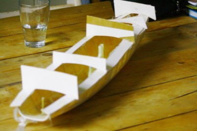

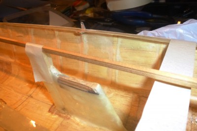

Der Kampf um ein besonders leichtes Boot hat bunte Blüten getrieben, Ich habe das Balsa teilweise nochmal ausgehölt und dann den Rumpf von innen laminiert, dabei Kiel- und Masttasche direkt mit einlaminiert. Um einen haltbaren Übergang zum Deck zu bekommen, ist im zweiten Schritt eine Schalung aus Pappe in Decksform entstanden, die ich an der Unterseite mit Paketband abgeklebt hatte(Bildqualität bitte entschuldigen):
In die Ecke von Rumpfoberkante und dieser Form habe ich dann einen Streifen GFK laminiert, der als Decksauflage dienen soll.

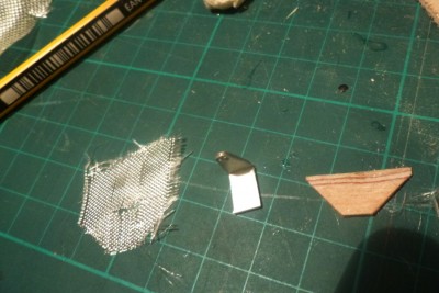

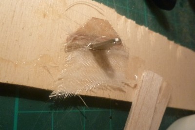

Aus Aluwinkel sind Beschlagteile für Wanten und Achterstag entstanden, die mittels GFK am Rumpf verankert werden sollten, damit die hier einwirkenden Kräfte nicht das Deck verformen:
Aluteil, Glasgewebe und Holzverstärkung

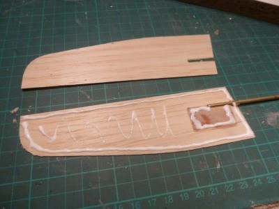

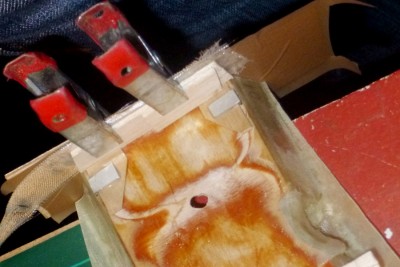

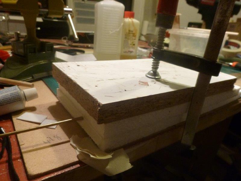

Das Ruder ist aus Balsa + GFK. Zur Kraftübertragung zwischen Ruderachse und Ruderblatt habe ich ein Stückchen Flugzeugsperrholz in das geschlitzte Messingröhrchen gepackt:
Das Ganze wurde dann zwischen zwei Styroporplatten gepresst:

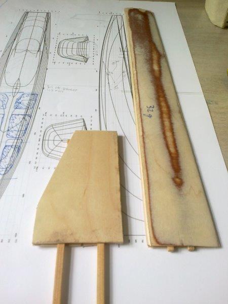

Meine Finne ist ganz traditionell aus Flugzeugsperrholz und Kiefernleisten. In gleicher Bauweise entstand auch die Negativform für die Kieltasche, nur mit mehr Länge:
Die Finne habe ich noch etwas abgeschliffen, bis sie fast biegsam wurde, wird ja hinterher dafür auch laminiert. Zur Befestigung sind zwei Muttern eingeklebt, so dass ich die Finne mit einer Schraube von oben fixieren kann:

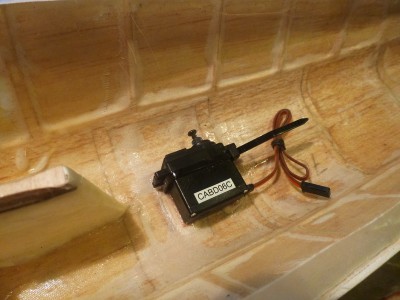

Für das Segelservo habe ich Sperrholzplättchen mit in den Rumpf laminiert, unter denen Kabelbinder entlanggeführt werden kann, ich hoffe, man kann es erkennen:
Ganz so spartanisch hält es leider nicht gut - gegen Verdrehen des Servos musste ich später noch seitliche Führungen einkleben.

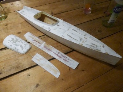

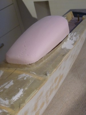

Für den Aufbau entstand eine Positivform aus Styrodur

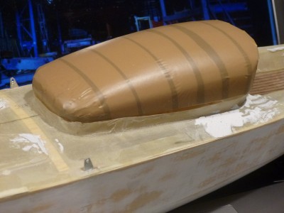

Die wurde mit Packband bezogen
Anschließend gewachst und laminiert. Hat gut geklappt, auch die oben zu sehenden Falten waren recht fix gespachtelt.
Dann kam grundieren, schleifen spachteln... kennt ihr ja.
Damit kann man schonmal ganz zufrieden sein.

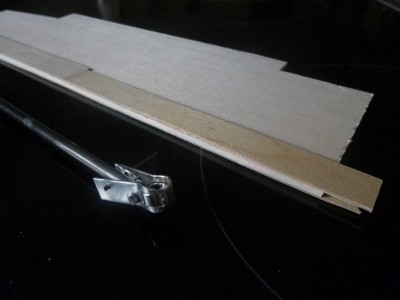

Hier seht ihr Teile für das Rigg: Rechts Flugzeugsperrholz-Balsa Sandwich für den Großbaum, links Fockbaum aus GFK mit Halterung und Kugellager für eine radial gelagerte Fock:

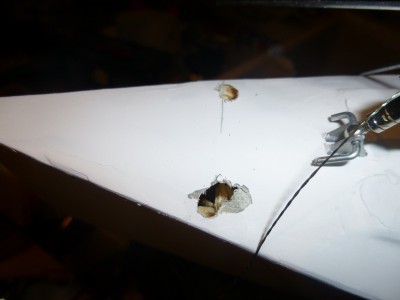

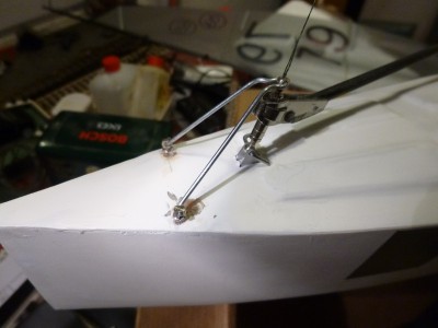

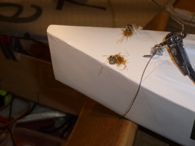

Für das, was ich zur Fock ausgetüftelt hatte musste ich zwei Wantenspanner in das Vordeck einlassen. Ich hatte zwar daran gedacht, im betreffenden Bereich zusätzliche Klötzchen unter Deck einzubauen, trotzdem hatte ich lange gezögert, in mein schönes Deck zu bohren. Blöderweise war ich nicht besonders entspannt, als ich es dann vorgestern endlich gewagt hatte:
Die Klötzchen waren kleiner als gedacht, der Bohrer rutschte ab und vagabundierte ein bisschen auf dem Deck herum. Aus Symmetriegründen passierte auf der anderen Seite genau das gleiche und die Laune war richtig im Keller.

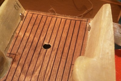

Das Tief konnte glücklicherweise heute überwunden werden. Weil die Stelle von innen schwer zugänglich ist, konnte ich nur irgendwie Glasfaser und Stabilit reinstopfen, Tschüss Leichtbau:

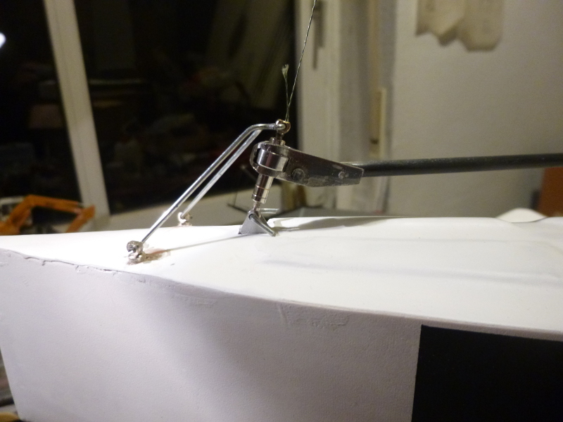

Nachdem das Geferkel getrocknet und zurechtgeschliffen war, konnte ich meine Fockkonstruktion zusammensetzen. Für mich sieht es so aus, als wenn es funtionieren könnte:
Durch die beiden vorderen Schraubösen kann die Konstruktion seitlich justiert werden und mit dem Wantenspanner im Vorstag soll die Neigung des Fockbaums angepasst werden können. Die abstützenden Drähte nach vorne möchte ich beizeiten noch etwas eleganter bauen. Ich hoffe bloß, dass die Schrauben im Wantenspanner der Biegebeanspruchung standhalten.
