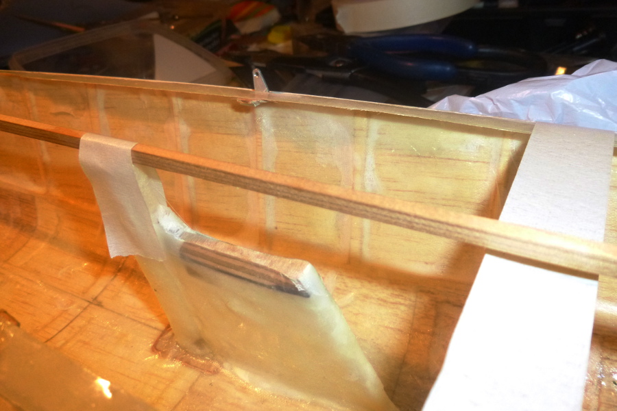

Der Kampf um ein besonders leichtes Boot hat bunte Blüten getrieben, Ich habe das Balsa teilweise nochmal ausgehölt und dann den Rumpf von innen laminiert, dabei Kiel- und Masttasche direkt mit einlaminiert. Um einen haltbaren Übergang zum Deck zu bekommen, ist im zweiten Schritt eine Schalung aus Pappe in Decksform entstanden, die ich an der Unterseite mit Paketband abgeklebt hatte(Bildqualität bitte entschuldigen):
In die Ecke von Rumpfoberkante und dieser Form habe ich dann einen Streifen GFK laminiert, der als Decksauflage dienen soll.

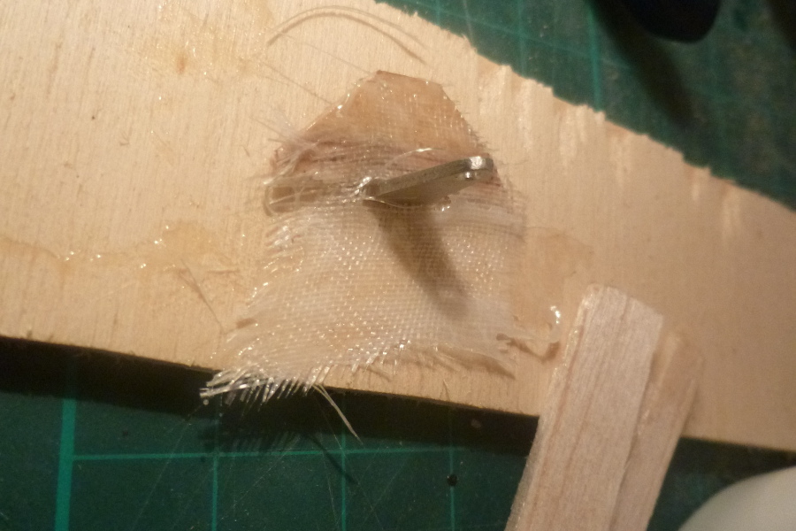

Aus Aluwinkel sind Beschlagteile für Wanten und Achterstag entstanden, die mittels GFK am Rumpf verankert werden sollten, damit die hier einwirkenden Kräfte nicht das Deck verformen:
- Aluteil, Glasgewebe und Holzverstärkung
- Teile für den Einbau zusammengefügt
- ... und eingebaut
Im letzten Bild sieht man auch die Kiel- und Masttasche und das stellenweise verjüngte Balsa. Leider habe ich hier recht heftig mit Harz gepanscht, das zu wenig Topfzeit hatte um all das klebrige Gewebe in Ruhe zu bändigen. Das eine oder andere Gramm hat der Kahn dadurch doch auf den Rippen, aber ich bin zuversichtlich, das ein vernünftiges Gewicht herauskommt.
