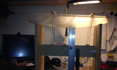

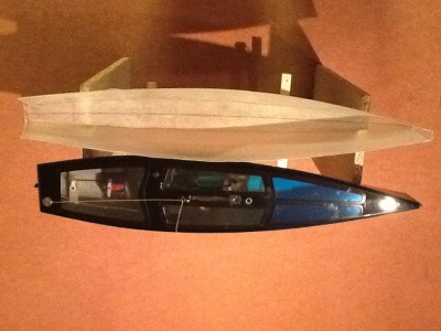

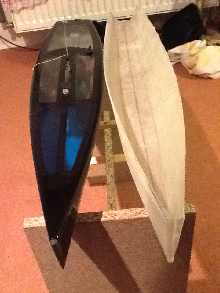

So, dann starten wir mal im Schnelldurchlauf, und erst mal nachfolgend die Bilder der Original- Rumpfschale der Ranger von Reto (SUI99). Der Rumpf ist einem Projekt im RG-65- Forum entstanden und gibt einen der vielen Entwürfe zum aktuellen ``Stand der Technik´´, bei vermeintlich einfach zu bauenden Booten, wieder. Da ich als Wiedereinsteiger (das letzte M-Boot mit meinem Vater vor >25 Jahren gebaut) etwas handliches haben wollte, und mich der Virus RG-65 nach dem Spontankauf der Banquish von Ralph Tacke richtig befallen hatte, war und ist das hoffentlich der richtige Einstieg zum Aufbau eines neuen (RG65-) Segelbootes.
Wie man erkennen kann, ist der Rumpf gegenüber der deutlich älteren Banquish viel schmaler und vor allem die Rumpfform des Unterwasserschiff ganz anders zur Banquish ausgebildet.
Aber, irgendwie wollte ich dann doch etwas ``einzig – nicht artiges´´ und habe mich nach langem Hin- und Her entschieden den Rumpf der Ranger mit den Spanten der NeKst (im oberen Drittel) aus zu formen und dann das nach meiner Meinung viel schönere Deck (zumindest eine ähnliche Form) auch darauf zu bauen. Ich finde jetzt ist die Form einen Tick harmonischer, was aber sicherlich nur eine subjektive Meinung ist.

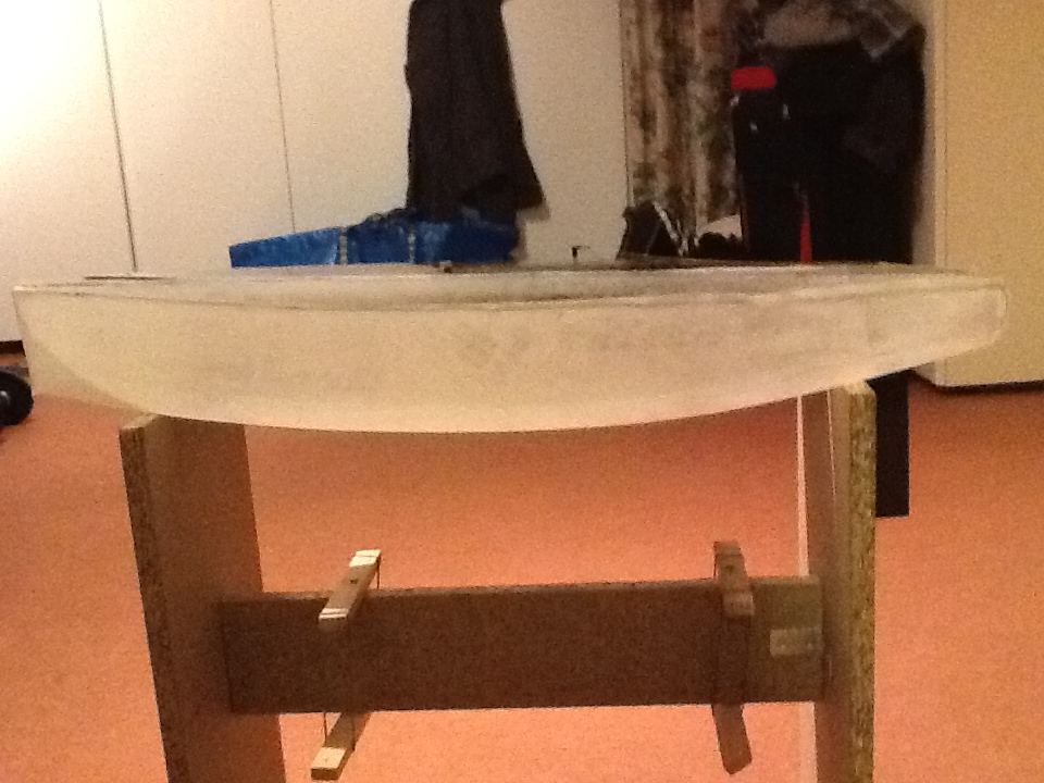

Und in dem Zusammenhang habe ich an die Profis im Forum mal eine Frage: Wenn ihr mal Langeweile habt, wobei die Daten beider Boote Euch ja als z.B. *.iges- Files o.ä. zur Verfügung stehen, und ihr diese einmal zusammen führt, was würde sich rechnerisch für eine ``lahme Ente´´ ergeben? Habe ich dann theoretisch alles verschlimmbessert? :roll:

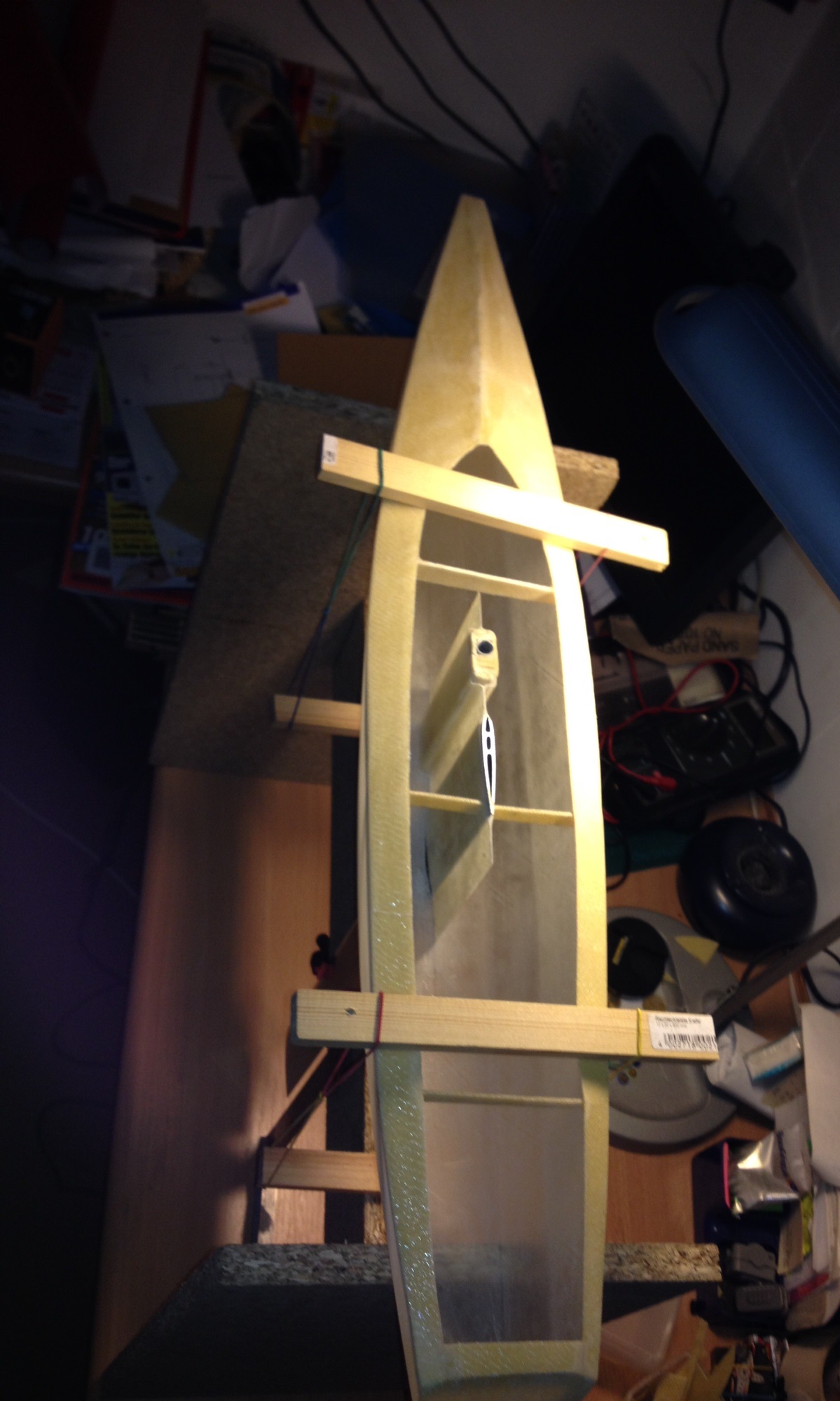

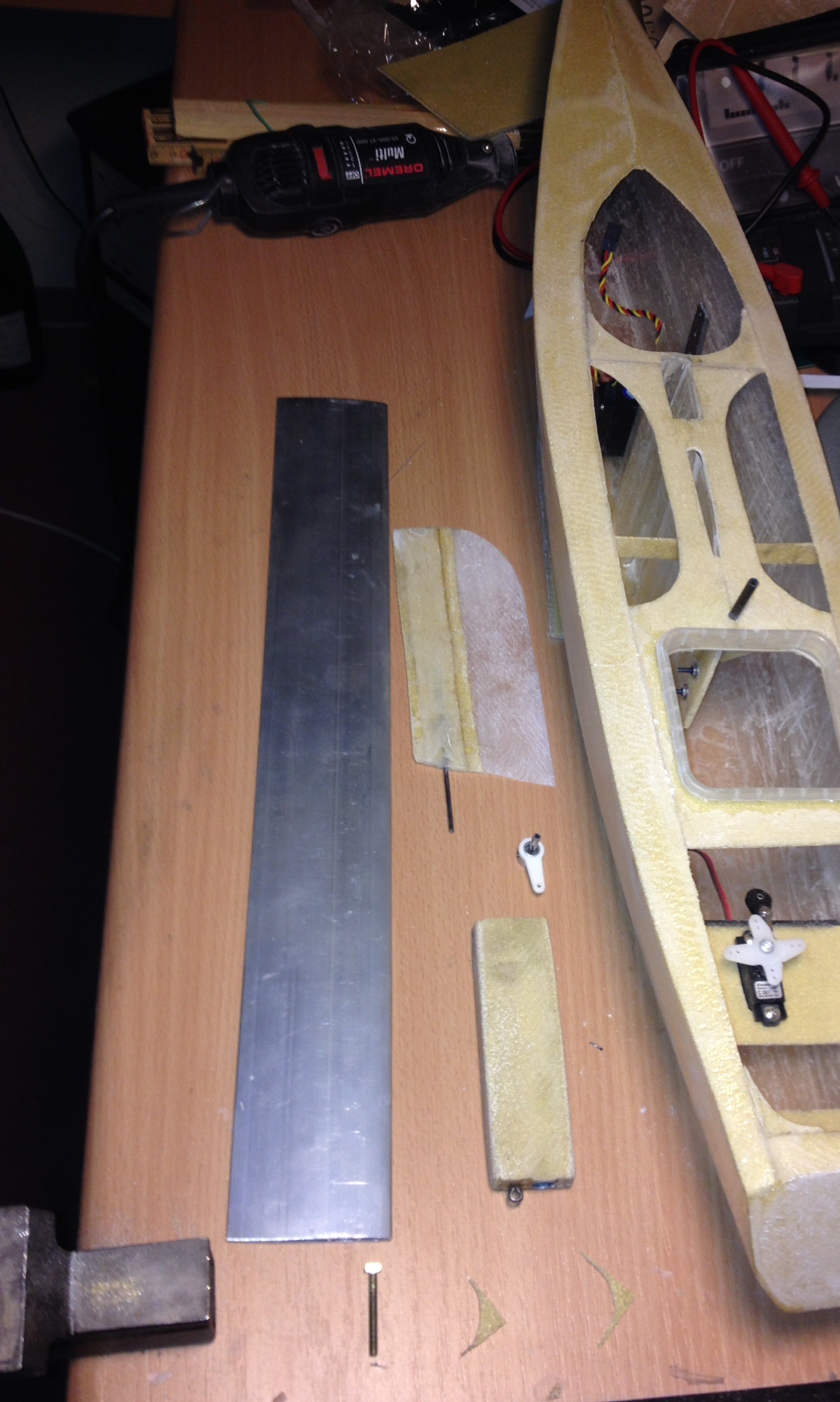

Na ja, zurück zum Bau, es wurde also erst einmal viel Airex- Sandwich- Material in 1,2 und 3,0 mm Stärke, mit sowohl einseitig wie auch beidseitig 80gr. Glasfaser, hergestellt um daraus später sowohl die Spanten wie Deck, Servobrettchen, Mastaufnahme uvm, je nach Anforderung fertigen zu können.
Die Mastaufnahme habe ich dabei aus 2x3mm Sandwich, 9mm ALU- Rohr und 5x3mm Sandwich (mit Gleitlagern von R. Tacke) als festen `Block´ für die Masttasche hergestellt, so dass ich später, abhängig von den Segeleigenschaften, den Mast um 9mm verschoben fahren kann. Und ich habe einen Teil eines 3mm Splint eingebaut, damit habe ich dann die Möglichkeit den doch recht kraftschlüssig in der Masttasche eingeschobenen Block mit Hilfe eines Werkzeug auch wieder entnehmen und drehen zu können. Sonst wäre der ganze Aufwand ja umsonst gewesen und das Mehrgewicht des Splint muss ich halt vertragen.
Ach ja, zum Rumpf noch, die Qualität von Reto war wirklich 1A mit Sternchen, aber ich habe mich dann doch für einen schrägen Heckspiegel entschieden, finde einfach das sieht schnittiger aus.
Wie überhaupt meine persönliche Empfindung ist, das durch die Spanten der NeKst der Rumpf irgendwie `gewonnen´ hat, aber wie gesagt die Profis mögen entscheiden ob ich damit alles kaputtkreiert habe?!

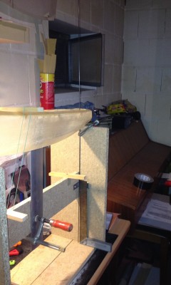

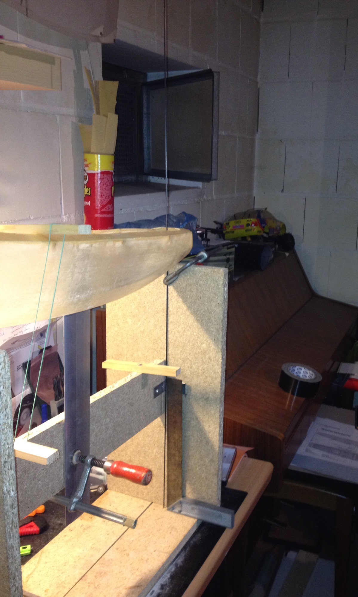

Das Bild zeigt den Einbau der Mast-Schwert- Tasche, auf der Hilfskonstruktion die ich mir nach Anregungen aus dem RG-65- Forum gebaut habe, danach hat alles bis jetzt ganze 120gr. auf die Waage gebracht, ich hoffe damit eine Maßeinheit zu haben halbwegs ordentlich gearbeitet zu haben :oops:
Und damit auch der Ruderkoker `gerade´ eingebaut wird, nehme ich die gleiche Hilfskonstruktion und einen 1m langen 2mm CFK- Stab, damit ich auch das Ruder zum Schwert richtig ``im Lot´´ habe.
So, das ist abschließend mein aktueller Stand, alles was ich an Material benötigte habe ich mir aus dem beschriebenen Airex- Sandwich selbst hergestellt, und ist nun weitestgehend verbaut. Dabei bringt das Material je nach Anforderung auch die von mir gewünschte Balance zwischen Festigkeit und optimiertem Gewicht mit, und ist wie ich finde ein ganz tolles Baumaterial. So habe ich auch das Flexruder selbst hergestellt, 3mm Airex in der Mitte, davor und dahinter 1,2mm Airex und das ganze mit beidseitig 80gr. Glasfaser, an einer Seite halt für den flexiblen Anteil 30mm überstehend, dann in eine selbstgebastelte Form zweier Holzbrettchen gepresst … fertig ist das vermeintliche Wunderruder ;) also doch kein Hexenwerk, wobei ja über den Sinn und Zweck sich die Geister streiten. (Mit Titanwelle 2mm und V2A Ruderkoker <10gr).

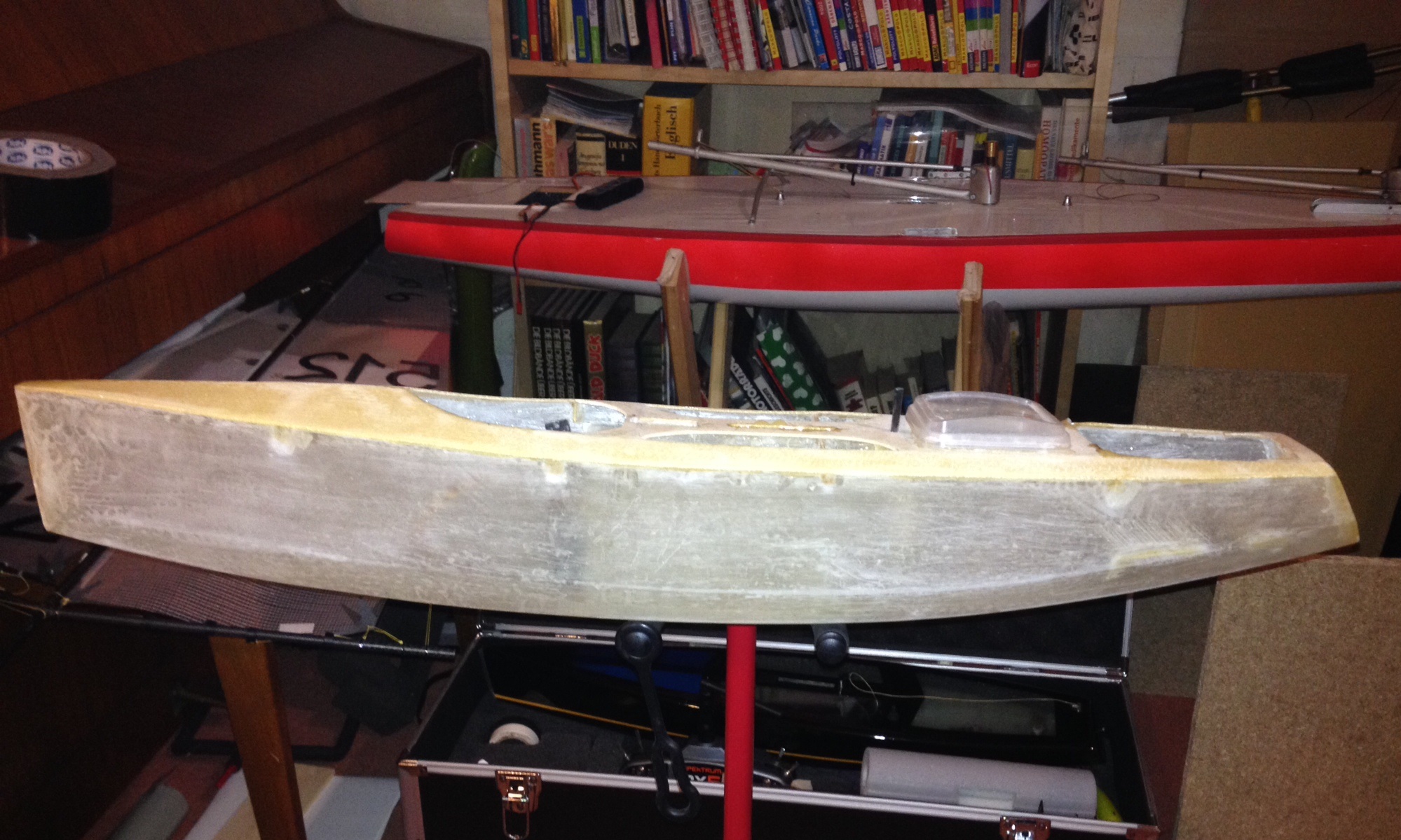

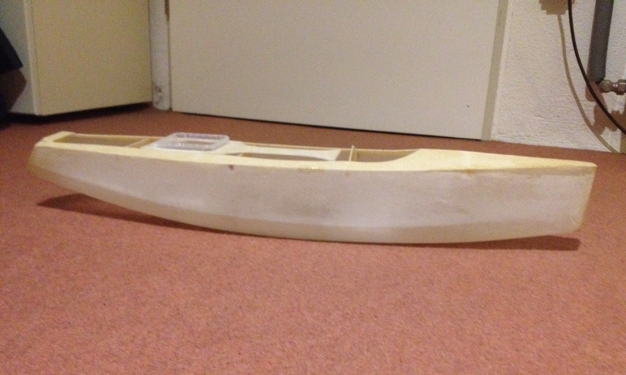

Ach ja, und fast alle fahren einen `Pringels- Deckel´ als Decksluke, auch da wollte ich einfach mal was anderes machen: Der Tauchversuch hat ergeben das eine Eisverpackung aus einem bekannten Discounter recht dicht ist, aber wie ich finde durch den gewölbten Deckel ein bisschen mehr `Scale´ ist, wobei ich dann immer noch recht bequem an alle später notwendigen Anbauten heran komme, aber seht selber:

Kannst du mal Photos genau von der Seite, vorne und hinten machen. Ist etwas schwer zu erkennen weils noch durchsichtig ist, Rechnen kann ich Dir das auch nocht aber das Bauchgefühl sagt das sieht ganz gut aus,

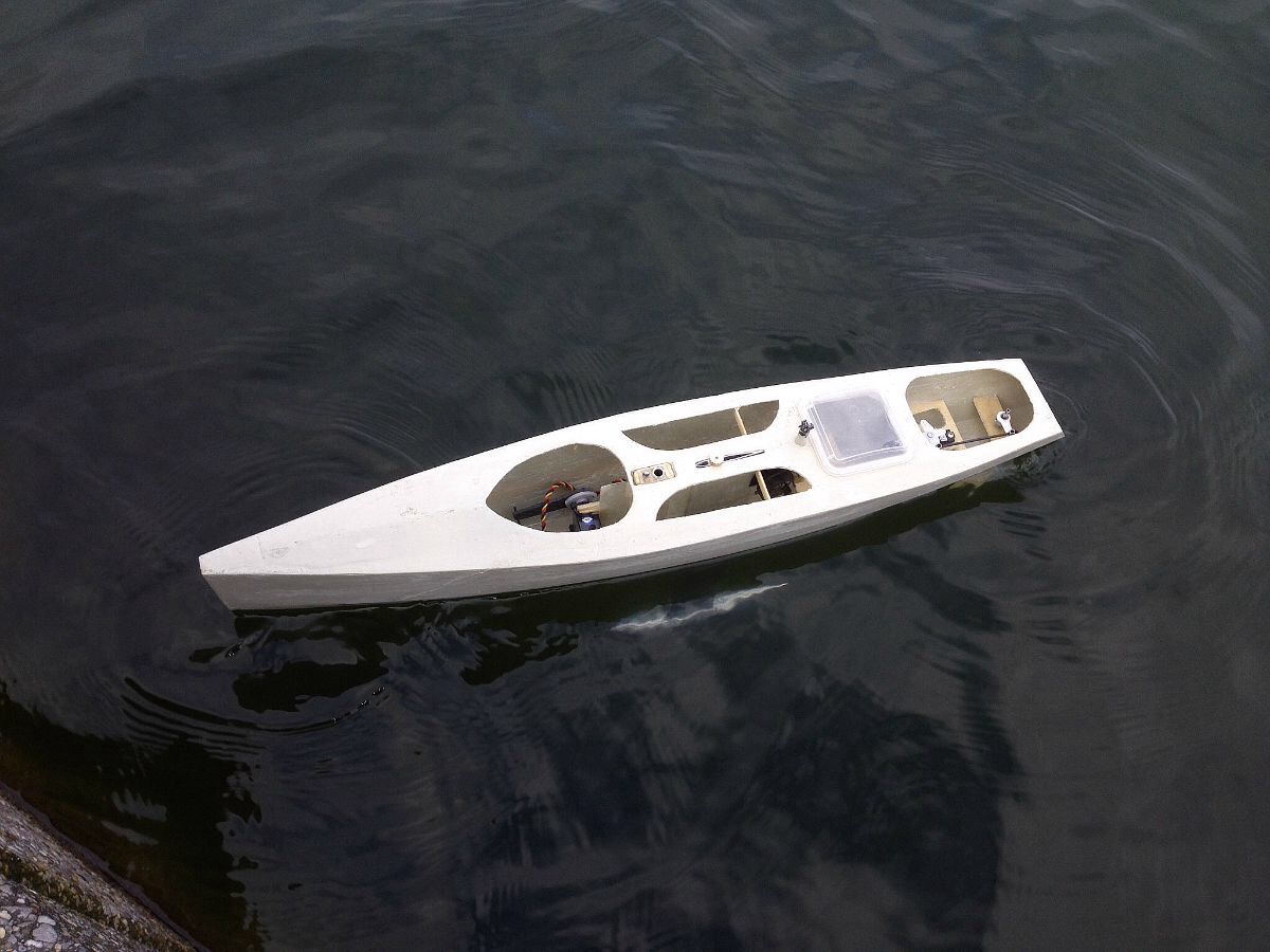

Heute war "Stapellauf" ohne Kapelle und Sekttaufe :bounce: .
Im Rahmen des Sonntäglichen Segeltreff am Phönixsee in Dortmund ( immer so gegen 11:00) habe ich dann heute mal die RoKst zu Wasser gelassen ... und bin recht zufrieden. Die CWL scheint ok und Sie dümpelte vergnügt vor sich hin:
und was am wichtigsten ist ... Sie ist dicht !!!
Heute Abend habe ich dann, nachdem ich gestern mit Füller in ganz grober Marnier den Rumpf bearbeitet habe, den gleichen überflüssigen wieder abgeschliffen. Also sollte jemand mal zu viel Freizeit haben, das Spachteln, Schleifen und lackieren kann gerne übernommen werden :) ist ja ein Elend ... aber da braucht es noch ein paar Durchgänge bis ich mit unter die anderen trauen darf.

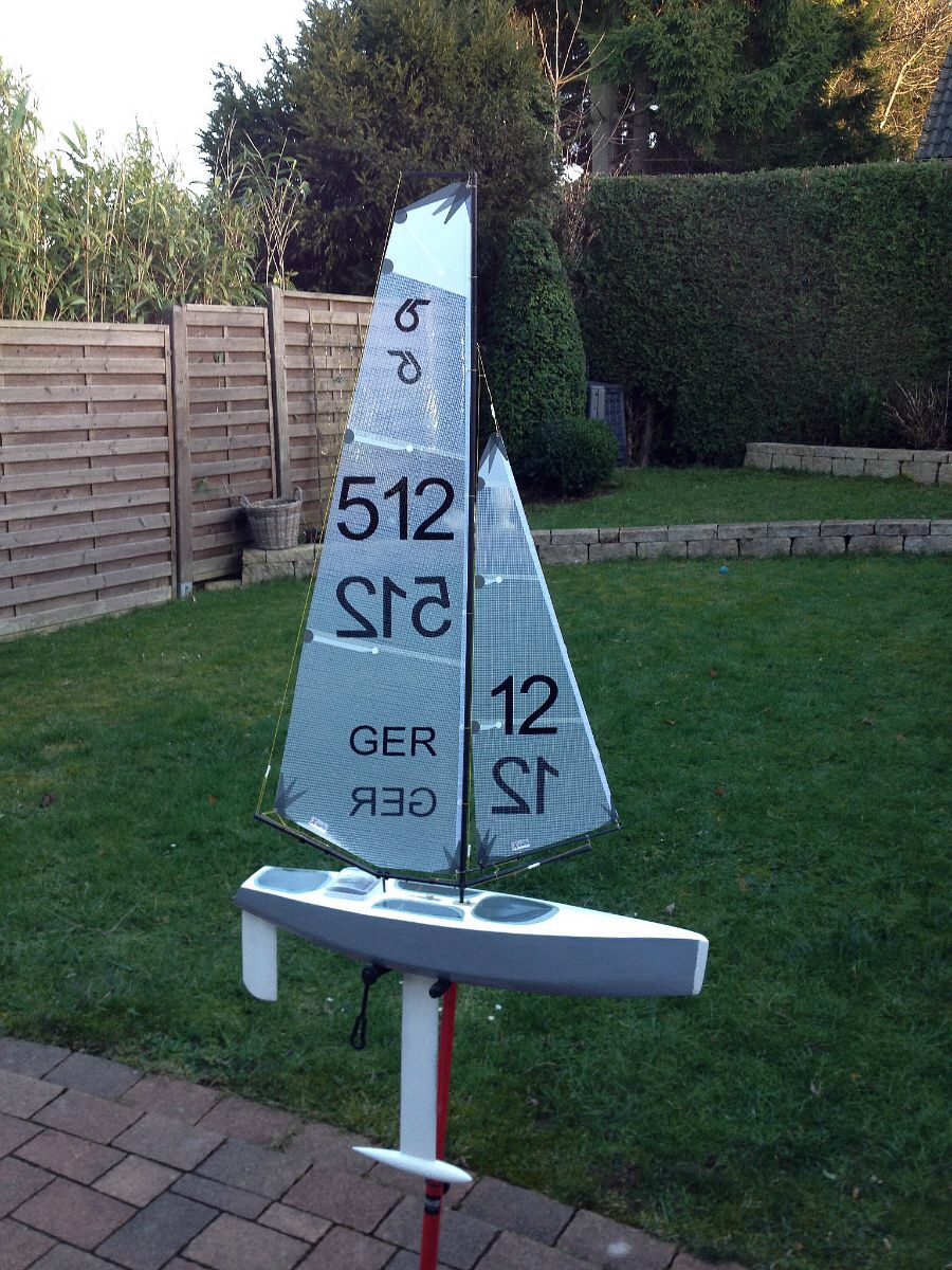

ich habe fertig:

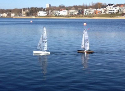

heute war dann, im Rahmen des Sonntäglichen Segeltreff am Phönixsee in Dortmund, Jungfernfahrt :bounce:
und ich bin recht zufrieden :oops:
Wenn man bedenkt das ich unter den meisten hier ein Grobmotoriker bin, ich verfüge weder über CAD noch eine CNC, segelt die RoKst nicht schlecht, aber vorher noch einige Erläuterungen: Denn bevor wir uns irgendwann an einem See mal treffen, und die Nase gerümpft wird, bei mir hat in Ermangelung an Equipment noch die gute, alte Laubsäge ihre Arbeit verrichtet, und zum Lackierer bin ich auch nicht gegangen. Eine Dose Haftgrund und Farbe aus dem Baumarkt mussten reichen, den Rest habe ich mit 800er Schleifpapier, viel Wasser und Geduld, sowie Politur für verwitterte Lacke, zum Finish gebracht. Ach ja, da ich Sie auf den Namen RoKst getauft habe ... das Deck ist weiß und der Rumpf Grau wie Stein ... entweder fährt Sie wie ein solcher oder halt nicht ;)
Aber die Kollegen der :65:- und IOM- Fraktion waren des Lobes ... wäre ein schönes Böötchen ... und mein alter Herr hat sich erbarmt die Banquish als direkten Vergleich zu segeln ... ich bin schon ein wenig stolz bei gleichem Wind und Kurs Ihr ein paar Millimeter abgenommen zu haben :mrgreen:
na ja, RTS habe ich auch ca. 1050gr. hinbekommen, und Sie segelt sowohl mit A- wie auch B- Rigg klasse, entweder den Bug und das Heck gerade so aus dem Wasser ... oder beim Gas geben satt und stoisch ... selbst bei Böen wo die Baquish tauchte :lol: nicht einen Stecker gefahren.
Also, abschließend werde ich mich zur FR und RL in Münster damit trauen und hoffe weiterhin viel Spaß mit der RoKst zu haben, und viele Grüße in die Runde, ich hoffe wir sehen uns mal,

Beitrag: #8Beitragvon GER O » 02.02.2014, 19:09
Hi Thomas,
sieht super aus, deine RoKst. Hellgrau ist auch nicht schlecht, haben wir hier noch nicht. :)
Und beim Finish solltest du dein Licht nicht unter den Scheffel stellen, auch das sieht gut aus.
Beim Gewicht liegst du anscheinend gut im Limit, das Bild mit Fahrt durchs Wasser zeigt einen freien Bug und einen guten Wasserablauf.
Bin schon gespannt auf das Livebild am See.
Und ich freue mich, dass für deinen Vater nun die Banquish frei geworden ist. ;)
