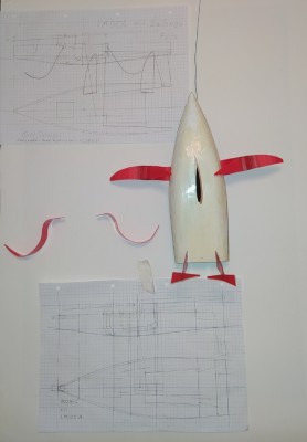

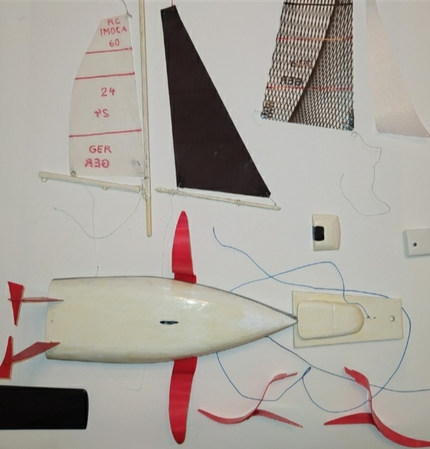

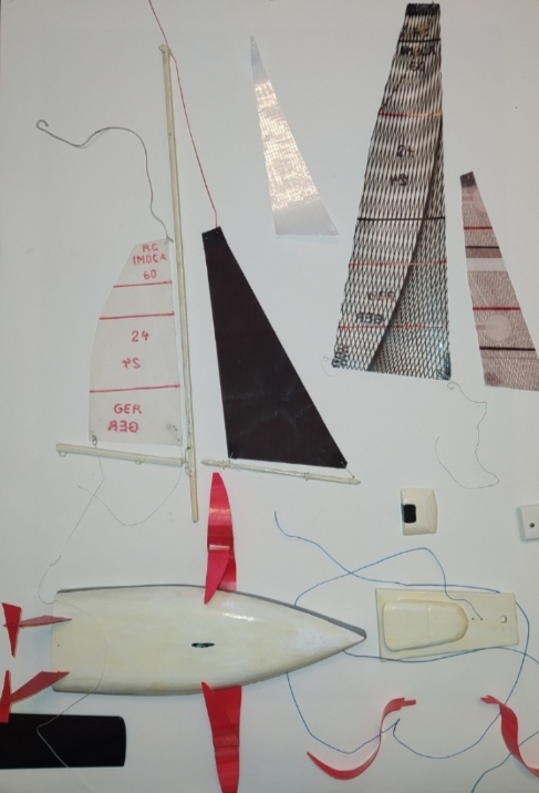

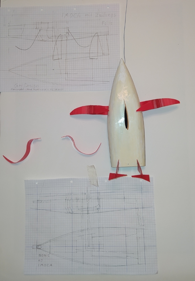

Beitrag: #54Beitragvon Gerd HH » 20.10.2021, 11:26
Ja auch hier geht's weiter,
Weite Test auf dem Wasser folgen .
Endziel nach vielen Testjahren .
1m Carbon IMOCA60,
die auch foilt, ohne wenn & aber .
Professionelle Profis werden helfen, ...
zum Erfolg.
Eine 65cm Foilklasse , ginge nur ohne Ballastschwert, ideal als Multihull.
Soviel habe Ekke schon gelernt mit meinen MiniBöötchen.
Weiter,weiter,...
Mini IMOCA60 ist im scale.
Wieder neue T-Foils geformt.
Das A & O .
Die richtige Segelgröße muss her.

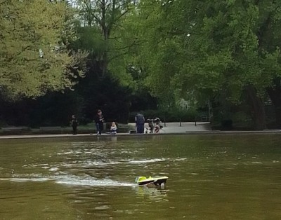

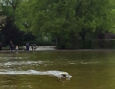

Beitrag: #59Beitragvon Gerd HH » 05.05.2022, 19:20
Speedboot auf Foils.
Das muss ich noch lernen, das das, auch mit eenen Mini Segelboot geht.
Ist etwas sehr anstrengend. X, ..
Versuche, immer ein schlag mitten ins Gesicht. Kein Erfolg, noch nicht mal schlauer hier.
Jetzt Analyse mit' m Speedboot.
Lehre: Der Antriebsdruck ist sehr lange beim Speedboot da. Beim Segelboot absolut nicht. Dann wird es nichts.
Ändern.
Plane mit einem Segelfreund einen Trimaran 650 mm lang, mit Foils aus zu statten. Kein Ballastschwert, wegen zuviel Verdrängung.
Die Hoffnung geht zu letzt.
Das Speeboot ist 650 mm lang.
Der Schub von Schraube u. Motor beim Speedboot ist etwas effektiver wie so die drehenden, Power-Böen, mit Flautenlöcher, beim Segelboot.
Noch viel Arbeit.
Bis dann.
Bedingung: Gleichmäßiger Schub, glattes Wasser.
Kein Ballastschwert mit Ballastbombe. Wäre zu schwer, zuviel Widerstand.
Beiträge: 359
