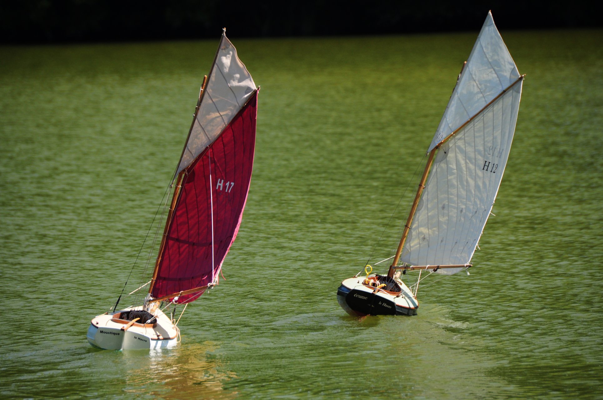

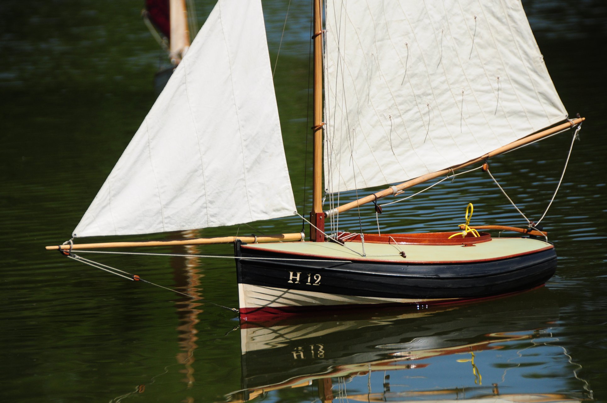

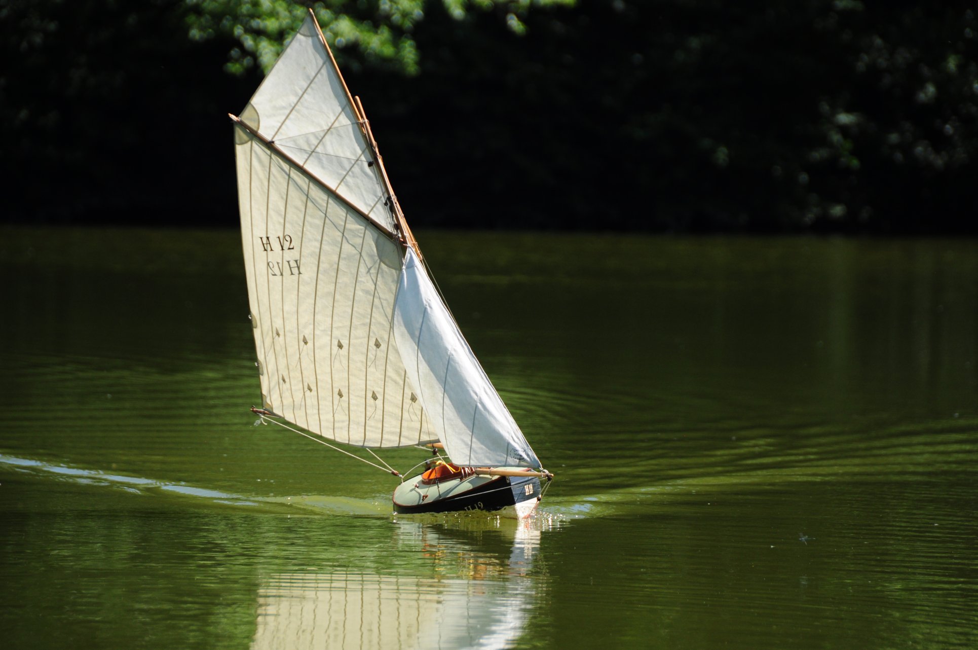

Eventuell auch RG65-plus
Nach meinen ersten RG65-Versuchen, komme auch aus der scale-Ecke, hatten wir den Eindruck, dass diese Boote nicht viel besser segeln (zumindest meine Modelle, obschon ich auf das Gebaute recht stolz bin) als vorbildgetreue Segelschiffe. Also wurde ein Versuch gestartet. Aud der Suche nach einem geeigneten Vorbild sind wir auf die"Vadcar" aus der 10-pieds (10 Fuss) Klasse aus Le Havre (F) gestossen. Im Mst. 1:5 entspricht die Länge praktisch einer RG65.
Bereits die ersten Segelschläge, wir segeln die Dinger so gerne, wie wir sie bauen, überzeugten uns die Segeleigenschaften. Obschon die Winden noch nicht eingebaut waren, hatte meine NeKst bereits Mühe mitzuhalten. Die Segelfläche und das Gewicht ist um einiges grösser als bei der RG65. Beträgt die Verdrängung ca. 7kg. Die Segel bestehen aus Baumwollstoff, eben vorbildgetreu...
Der Skipper befindet sich noch im Rohbauzustand. In der Zwischenzeit sind die beiden ersten Modelle weitestgehend fertig gestellt. Skipper, Fock- und Grosswinde murren bei der Arbeit nicht mehr. Beim bau wurde auf eine gute und einfache Handhabung Wert gelegt. Wanten und Stage werden nur gesteckt Das Deck wird mit dem Rumpfteil nur durch einen Bolzen verriegelt. Es werden keine Schrauben benötigt. Der Rumpf besteht aus einem Schaumstoffkern, Epoxi und Glasfaser verleihen Festigkeit, die Planken sind gespachtelt. Zusatzschwerter, -kiele und -gewichte sucht man vergebens.
Bei zunehmenden Wind wird gerefft. Gaffeltopp zuerst, dann Reffs einbinden und wenns immer noch zu viel ist wird eine Sturmfock gesetzt. Auch hier dem Vorbild entsprechend.
Der Bauaufwand hält sich in Grenzen, der Segelspass......!!!!!
Eventuell ein Anstoss und eine Demo über die Leistungsfähigkeit vorbildgetreuer Segelmodelle.
Wenn Blut geleckt wird, wir helfen gerne weiter!!

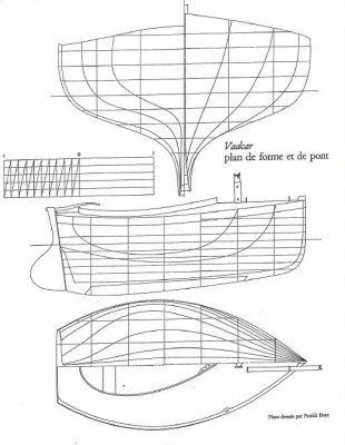

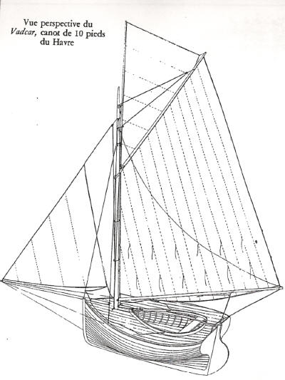

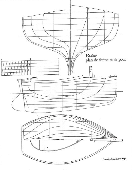

Segelfläche 16.30 m² / Ballast 300 kg
Canot de 10 pieds aus Le Havre
Länge 3.41 m / Breite 1.71 m / Tiefgang 0.70 m
Liebe RG65-ler
Selbstverständlich könnt Ihr diese Beiträge kippen, denn RG65 ist es wirklich nicht, dessen bin ich mir voll bewusst. Trotzdem finde ich es bemerkenswert, dass ich mit meiner Viperfish, NeKst und mit meiner Eigenkonstruktion Mühe habe, den Dingern, bei gleicher Wasserlinienlänge zu folgen. Meine RG65 haben mit den Bermudariggs und dem einen oder andern Baudetails nicht unbedingt Wettkampflevel, trotzdem staune ich...
Als wir den gemeinsam über das Projekt nachdachten kannte ich ausser der Rumpflänge der RG65 nichts und dachte mir, dass z.B die Segelfläche keinem Reglement entspricht, so kann man sich irren.. Vom Bau liessen wir uns in der Folge jedoch nicht abhalten und die Segeleigenschaften überzeugen wirklich.
Die Plicht des Rumpfteils ist mit etwas Übermass geformt, allseits wurde der Schaumstoff mit einer Lage Glasfaser und Epoxi überzogen, der Boden erhielt ein duschentassenartiges Gefälle, welches zu einem grosszügig dimensionierten Ablaufrohr führt. Der Boden befindet sich knapp über der Wasserlinie und endet als Schlitz im Kiel und ist gleichzeitig Aufnahmepunkt des Ständers.
Ich möchte die RG65-er Gemeinde nicht zu sehr strapazieren, lege noch die Risse bei und schliesse vorerst diesen Bericht. Auf Wunsch stehe ich bilateral selbstverständlich weiter Red und Antwort zu diesem Projekt und werkle nach den ersten Ausfahrten an meiner Eigenbau Rg65 Tiboulen
