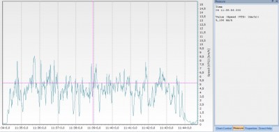

Am letzten Wochenende konnte ich ein wenig weiter experimentieren und Erfahrung sammeln. An Bord hatte ich zum zweiten Mal meinen GPS-Logger von SM-Modellbau und es wurde eine ganze Fahrt lang mit B-Rigg geloggt. Fangen wir mit den letzten paar Minuten an, wo ich das Foil demontiert hatte:
Gesegelt wurden mehr oder weniger die gleichen Kurse (um Halben Wind). Im Mittel sind es dann 4,5 km/h. Die höheren Peaks kommen erfahrungsgemäß aus Passagen vor dem Wind.

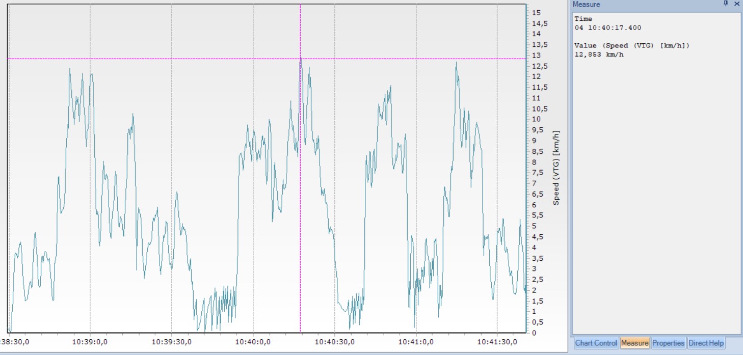

Und dann ein repräsentativer Teil mit Foil:
Wenn die RG dann in die normale Flugphase übergeht sind dann gleich mal knapp die doppelte Geschwindigkeit. Wenn es richtig drückt leicht Raumschots auch gut knapp das dreifache und das wiederholbar :mrgreen:
Mit so hohen Peaks hätte ich erstmal nicht gerechnet ...

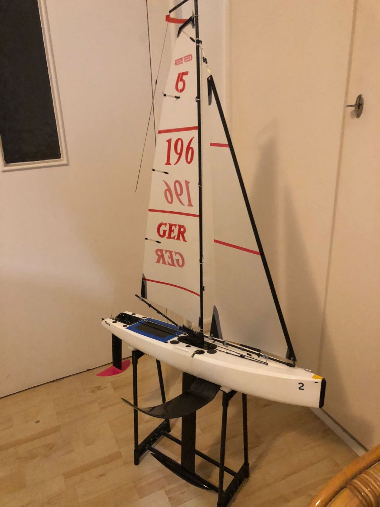

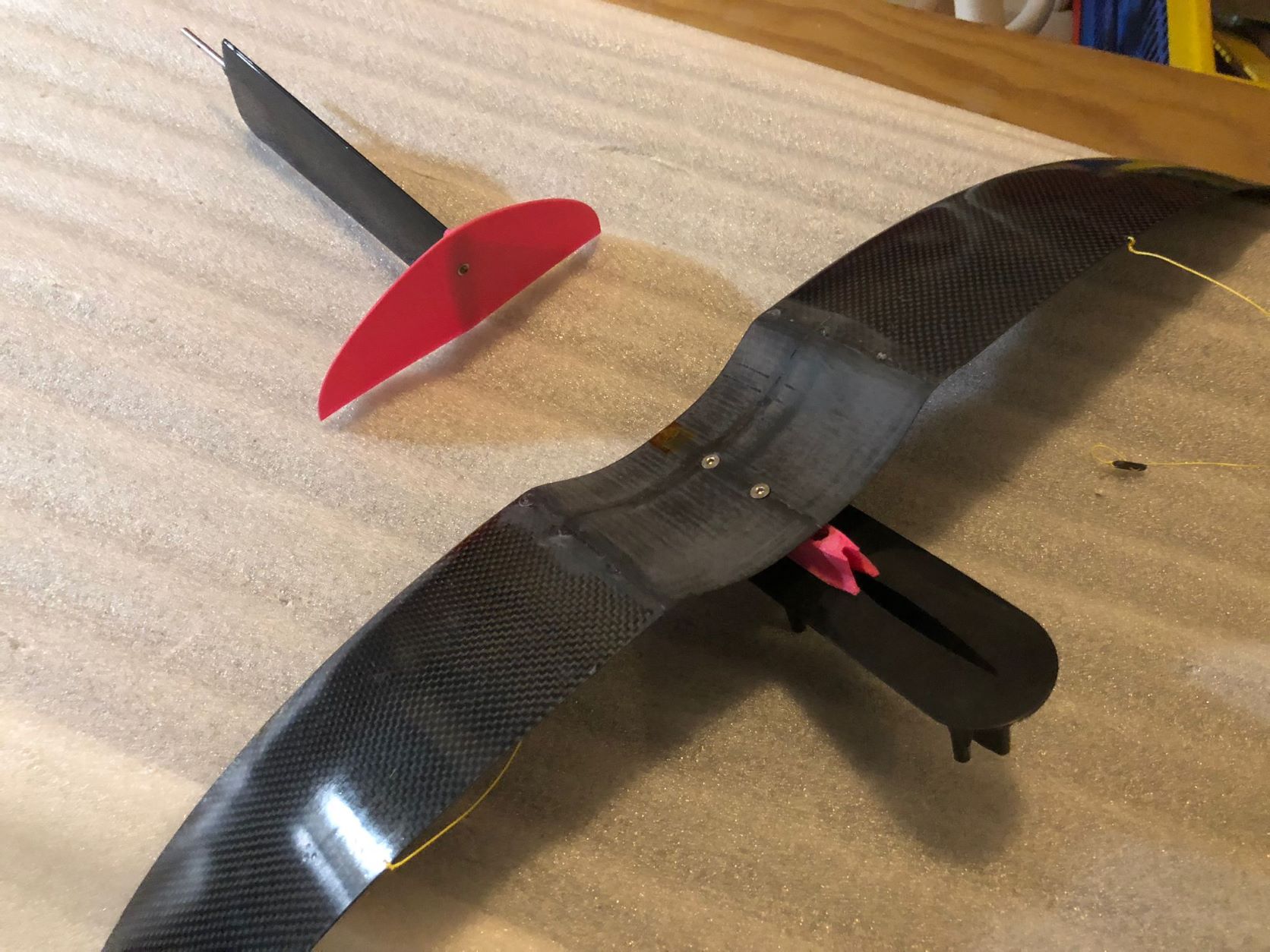

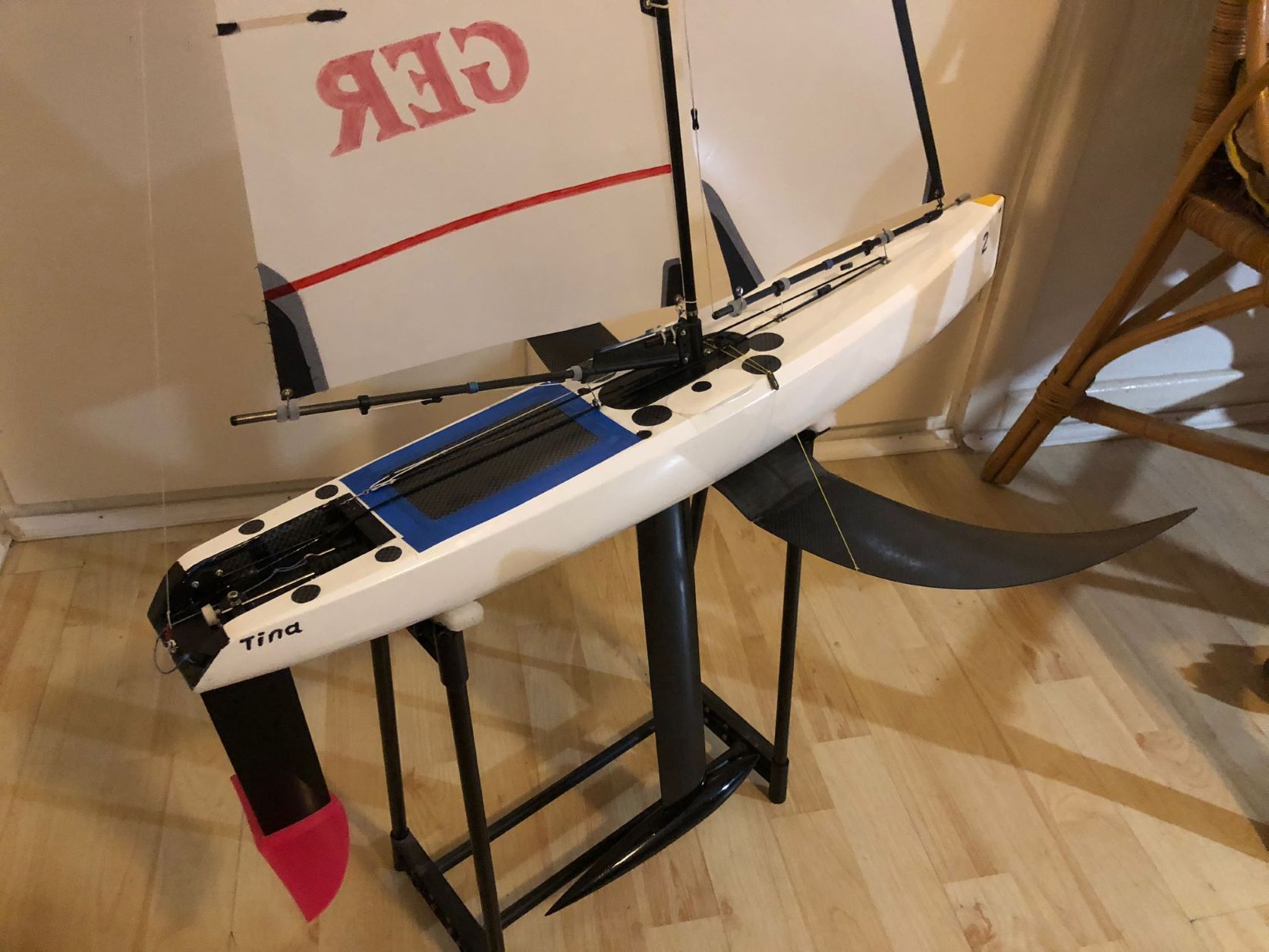

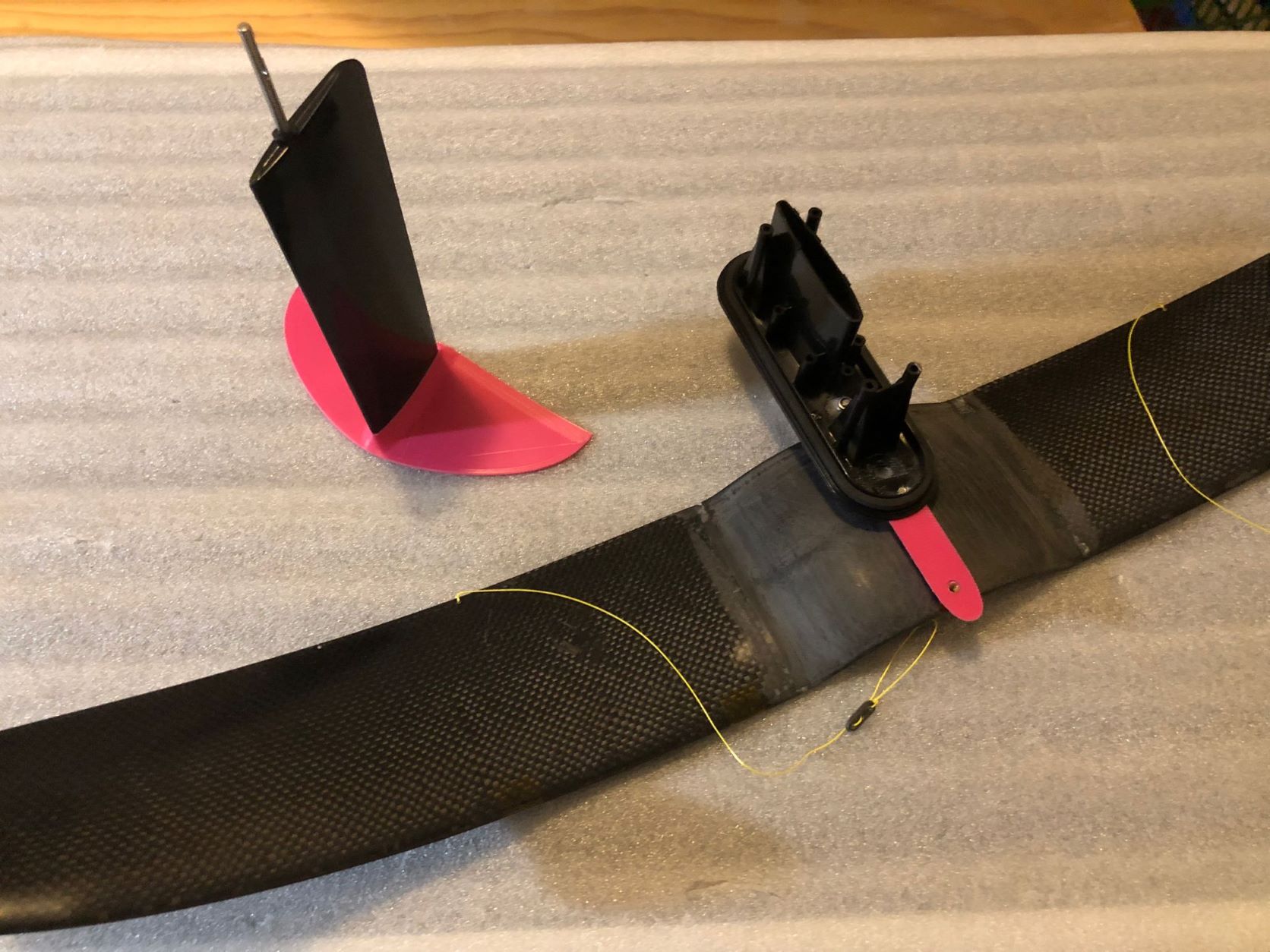

Am letzten Wochenende gab es noch einen weiteren Test. Mir ist als Leihgabe (Danke an dieser Stelle noch mal dafür) ein kleiner Drache (DF65) zugelaufen um zu schauen ob man ihn nicht auch mit ein paar Flügeln in die Lüfte bekommt. Um ihn entsprechend auszurüsten wurden eine Ersatz Kiel-/Mastbox und Ruder besorgt. Beide Sachen gibt es für einen schmalen Taler und man kann immer wieder schnell den original Zustand herstellen. Mit Fusion 360 waren dann schnell ein passender Foilhalter und und Stabilizier konstruiert und gedruckt.
Der Stabilizier ist mit einer kleinen M2 Gewindeschraube befestigt. Dafür ist das Ruder der DF65 dick genug, gegenüber der sonst gängigen sehr schlanken RG Ruder.
Der Halter ist mittels zwei M3 Schrauben an die Fin-Box geschraubt, an derer Innenseite zwei entsprechende Mutter geklebt sind. Ohne Foil verschließt man die beiden Löcher dann einfach mit einen Stück Tape. Fürs Foil hat der Halter entsprechende M3 Einschmelzhülsen aus Messing bekommen.
Ein paar Wings stehen einem Drachen von Natur aus gar nicht so schlecht ...
Bei der ersten Ausfahrt wurde sehr schnell klar, wie ich es auch schon vermutet hatte, eine DF65 abheben zu lassen, wird nicht einfach. Aber so schnell wird nicht aufgegeben. Also erstmal den AoA des Foils erhöht. Damit waren dann erste Hüpfer sichtbar aber auch nicht mehr ...
Wieder zu Hause wurde dann erst einmal die Waage und Gliedermaßstab raus geholt um sich ein paar Hausnummer zu holen. Resultat segelfertig mit Foil:
Orka MKII 970g
DF65 1425g :shock:
Dabei liegt der Schwerpunkt so hoch beim Drachen, das trotz des deutlich höheren Gewichts die Stabilität maximal gleich wenn nicht sogar etwas schlechter ist ...
Der zweite Schock kam dann als ich die Stromversorgung (4AA Batterien) auf der Waage hatte, knapp über 100g :shock:
Also schnell mal ein kleines 1,5A BEC und einen 2s 300mAh Lipo herausgesucht. Das spart gleich mal 80g ein und da die Batterie über der Wasserline ich gewinnt man ehr etwas Stabilität, als dass man sie verliert. Einen Quantensprung ist durch diese Maßnahme zwar nicht zu erwarten, aber auch Kleinvieh macht Mist.
So ging es dann wieder aufs Wasser und siehe da mit genug Ausdauer, Fingerspitzengefühl und etwas Glück fliegt der Drache jetzt auch über mehrere Meter.

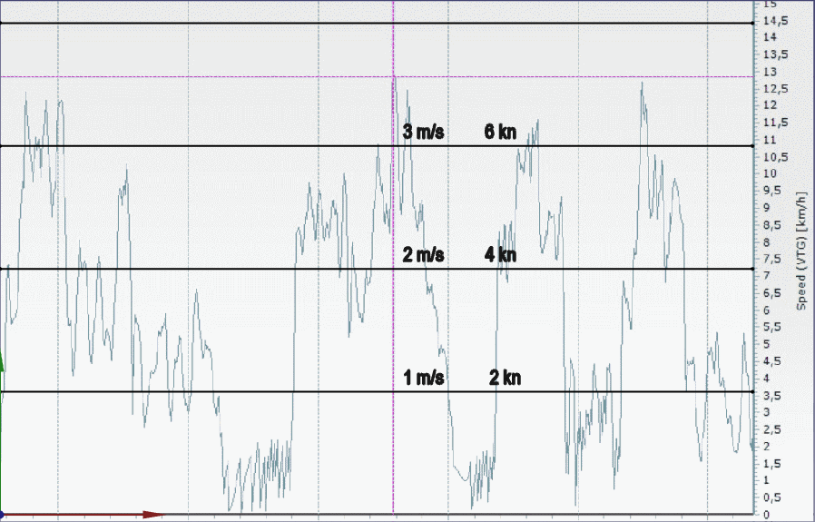

ich habe mir erlaubt deine Foiling-Speed Grafik
auf seglerrelevante Zahlen nachzubessern.
https://de.wikipedia.org/wiki/Relingslogge
flotter Kahn

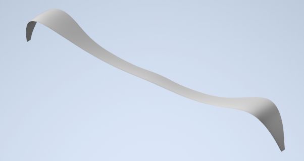

Auch würde ich wahrscheinlich den Foil anders angehen. Ich sehe den Foil eher als zwei verbundene Flächen.
Im Bereich des Rumpfes so wenig wie möglich Fläche, dafür aussen viel Fläche. Im Endeffekt zwei hydrodynamische Stützräder. Durch die Formgebung wäre sogar etwas Höhenkontrolle gegeben, denn irgendwann wird der obere Bereich die Wasseroberfläche durchbrechen und Auftrieb verlieren, absinken und wieder Auftrieb generieren, usw.
