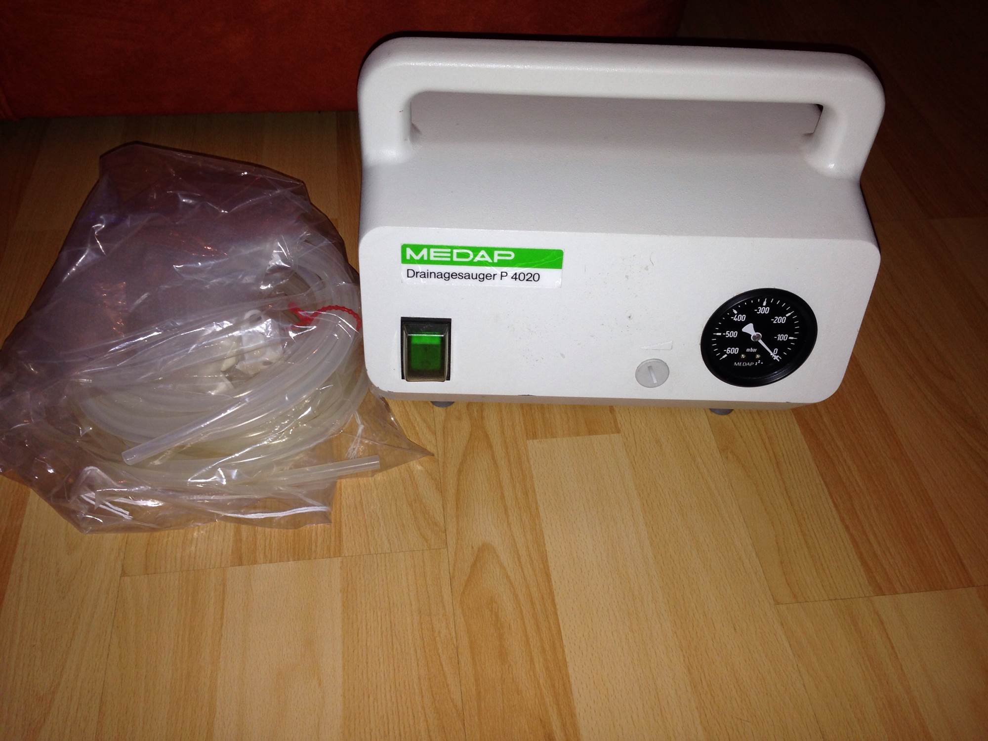

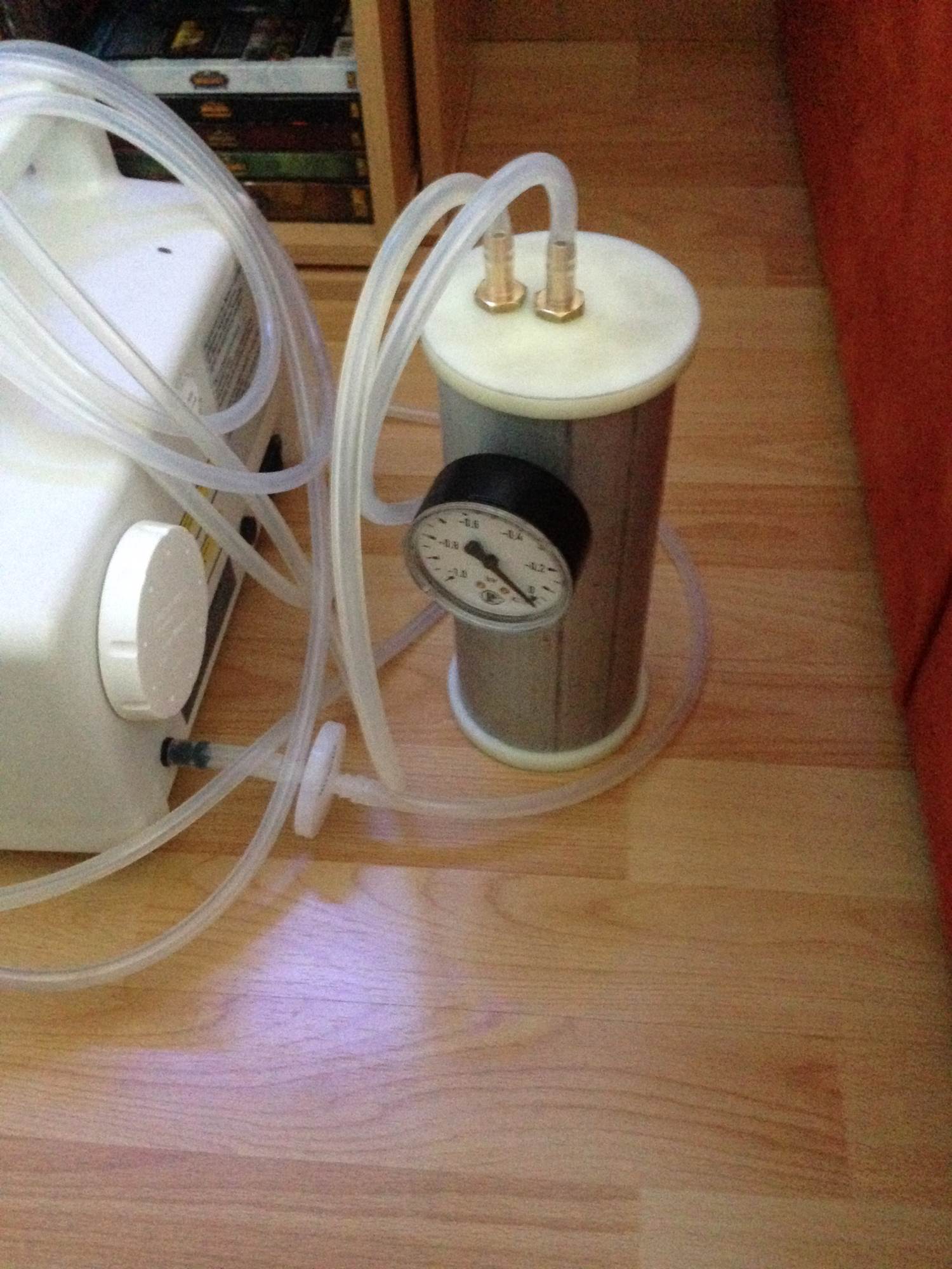

wie der Titel schon sagt arbeite ich derzeit an der Laminiererei mit Vakuum. Mir ist eine Pumpe in die Hände gekommen inkl. Schlauch und solchen Schlauchklemmen zu drosseln...
Vakuumpumpe
Anschließend habe ich mir eine "Harzfalle" gebaut.
In die Harzfalle kommt dann ein alter Becher rein und da kann das eventuell angesaugte Harz hineintropfen. Falls jemand den Aufbau genauer Wissen möchte erstelle ich auch gerne eine Zeichnung... die Harzfalle ist so aus dem Kopf heraus entstanden. Vorher hatte ich mir Anregungen via "Google Bilder" geholt.
Harzfalle
Vor der Pumpe ist zur 100% Sicherheit noch ein Rückschlagventil eingebaut, welches bei Fremdkörper / -stoff Kontakt "zu" macht! Sicher ist Sicher ;)

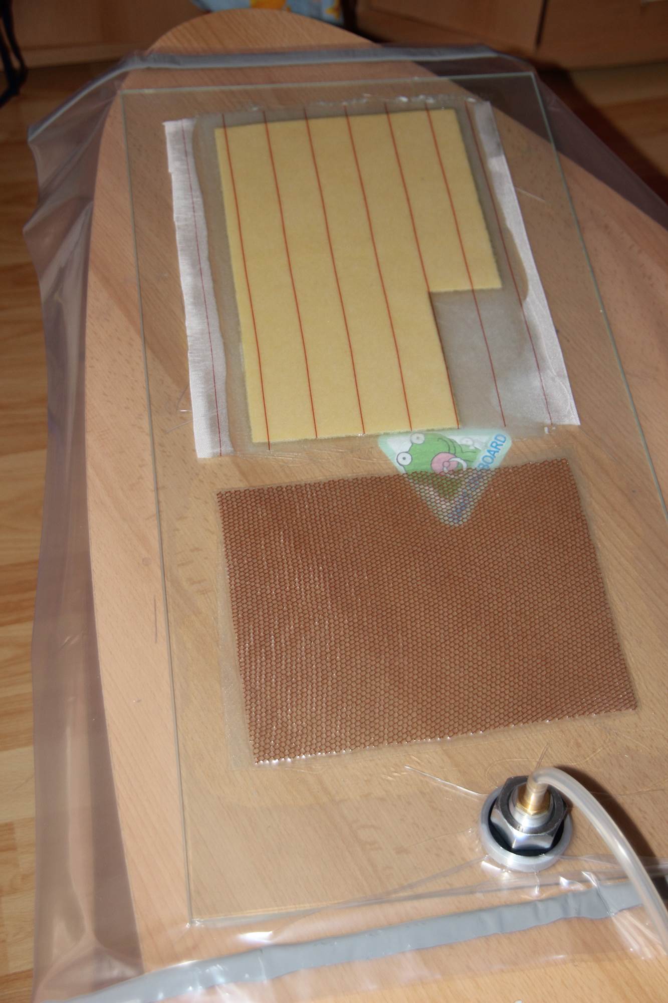

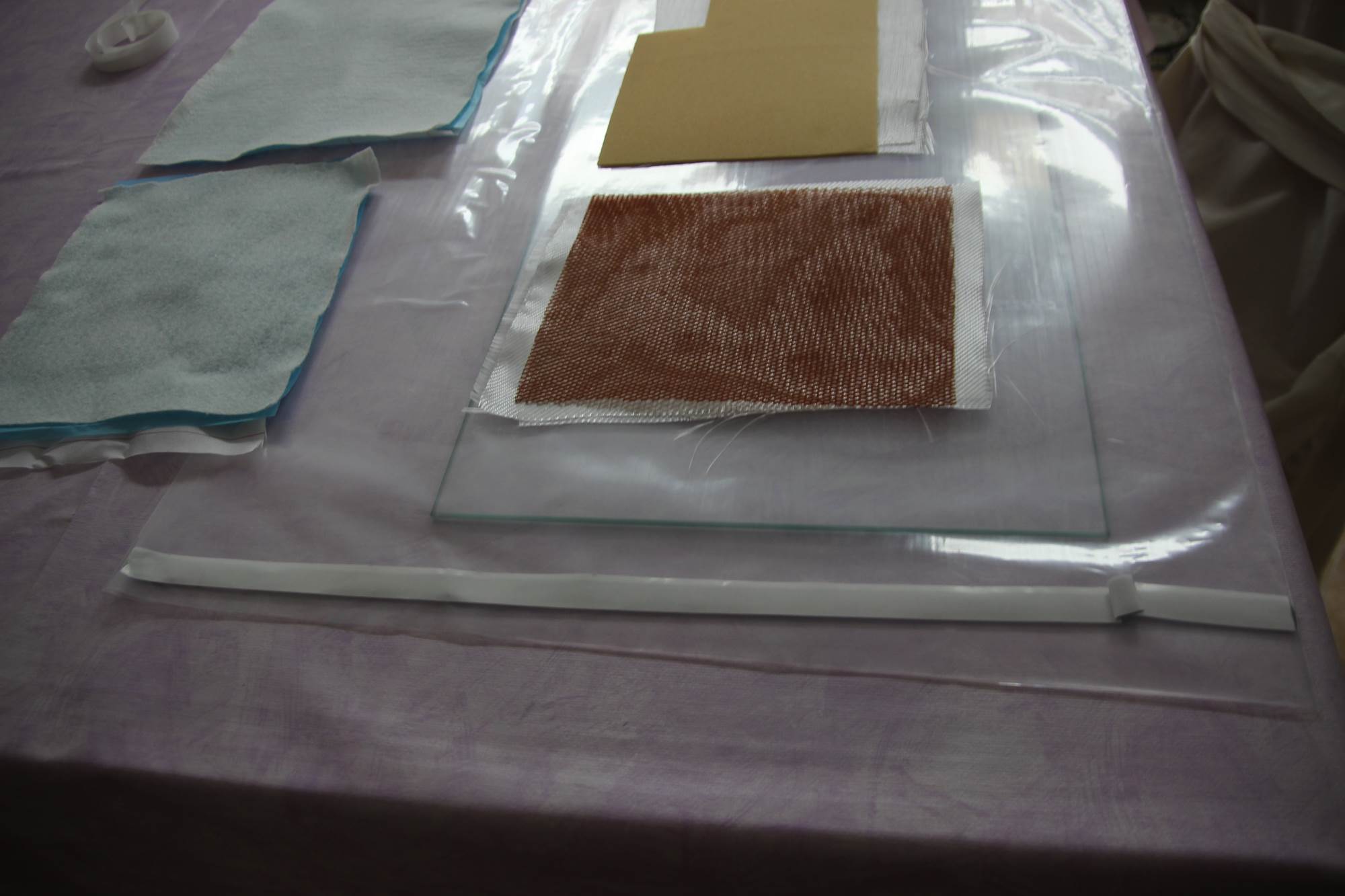

Heute habe ich Vorbereitungen getroffen... Einfach mal aus dem Bauch heraus was zusammengestellt. Laminieren werde ich allerdings erst über Ostern! Da ist die "Große" bei Oma und Opa und ich kann ihr Zimmer benutzen um die Vakuumpumpe mal über Nacht laufen zu lassen :D :D :D Dann stört es hoffentlich nicht die Nachtruhe!

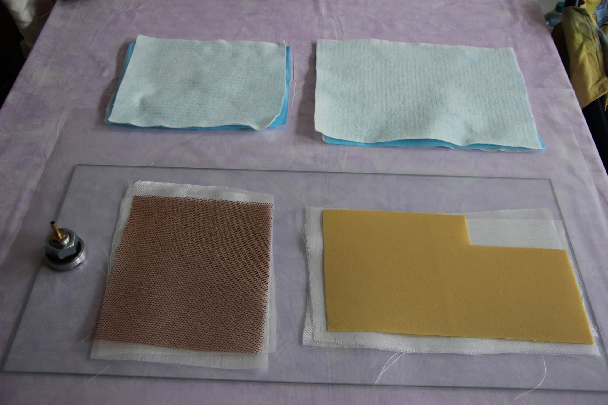

Versuchsaufbau: 80g Glas / Airex / 80g Glas / Abreißgewebe / Lochfolie / Saugflies
das ganze im Folienbeutel und der selbe Laminataufbau bei Wabe...
Dann werde ich ja sehen, ob sich die Wabe mit Harz "vollsaugt" oder/und man das Wabenmuster sehen kann.
Glasplatte mit Zuschnitten
Die Glasplatte ist unbedingt notwendig! Ich hatte fix einen "Trockenversuch" gestartet... ohne der Platte wäre an der Sandwichplatte hinterher wahrscheinlich nichts gerade :D

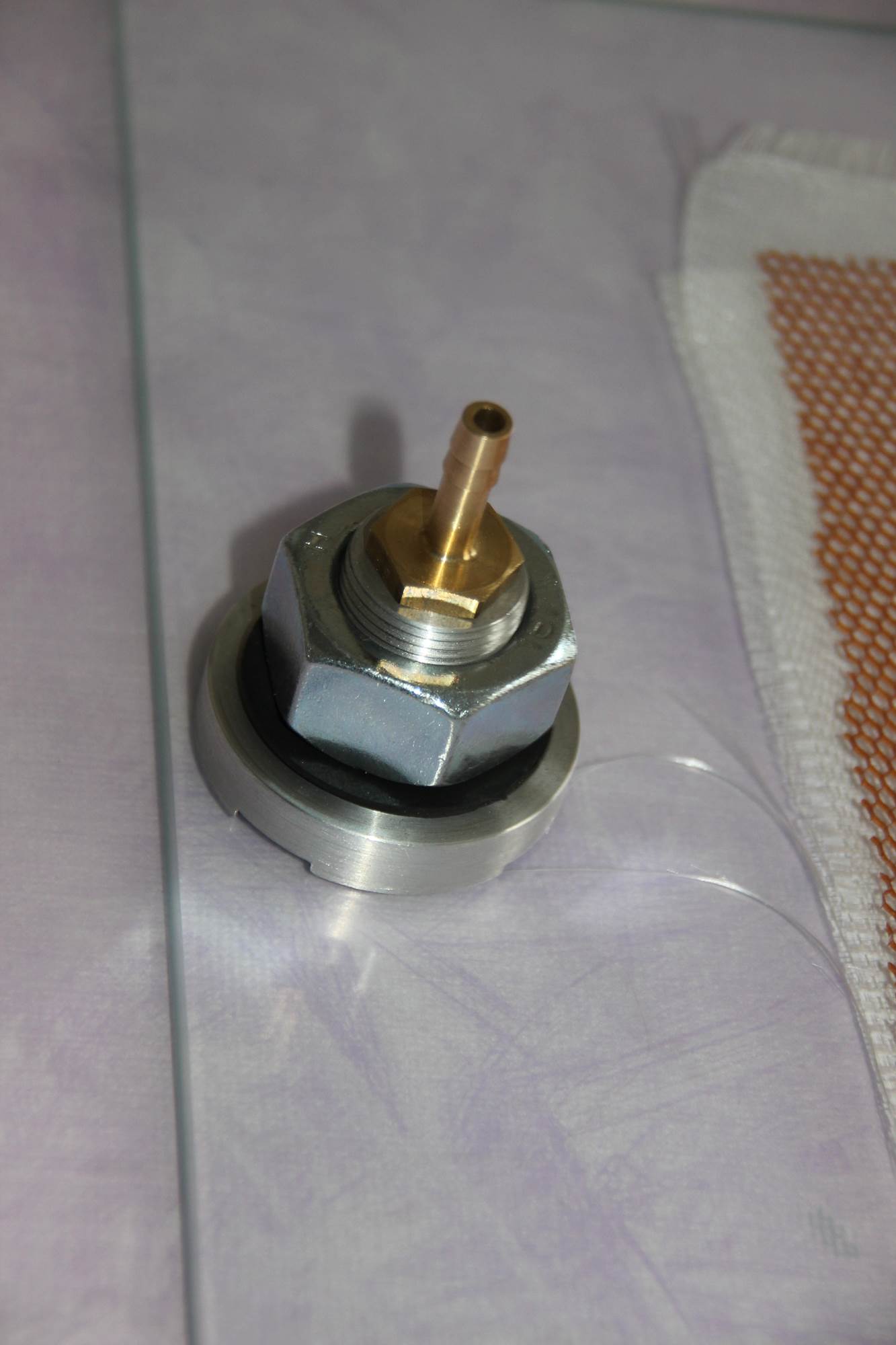

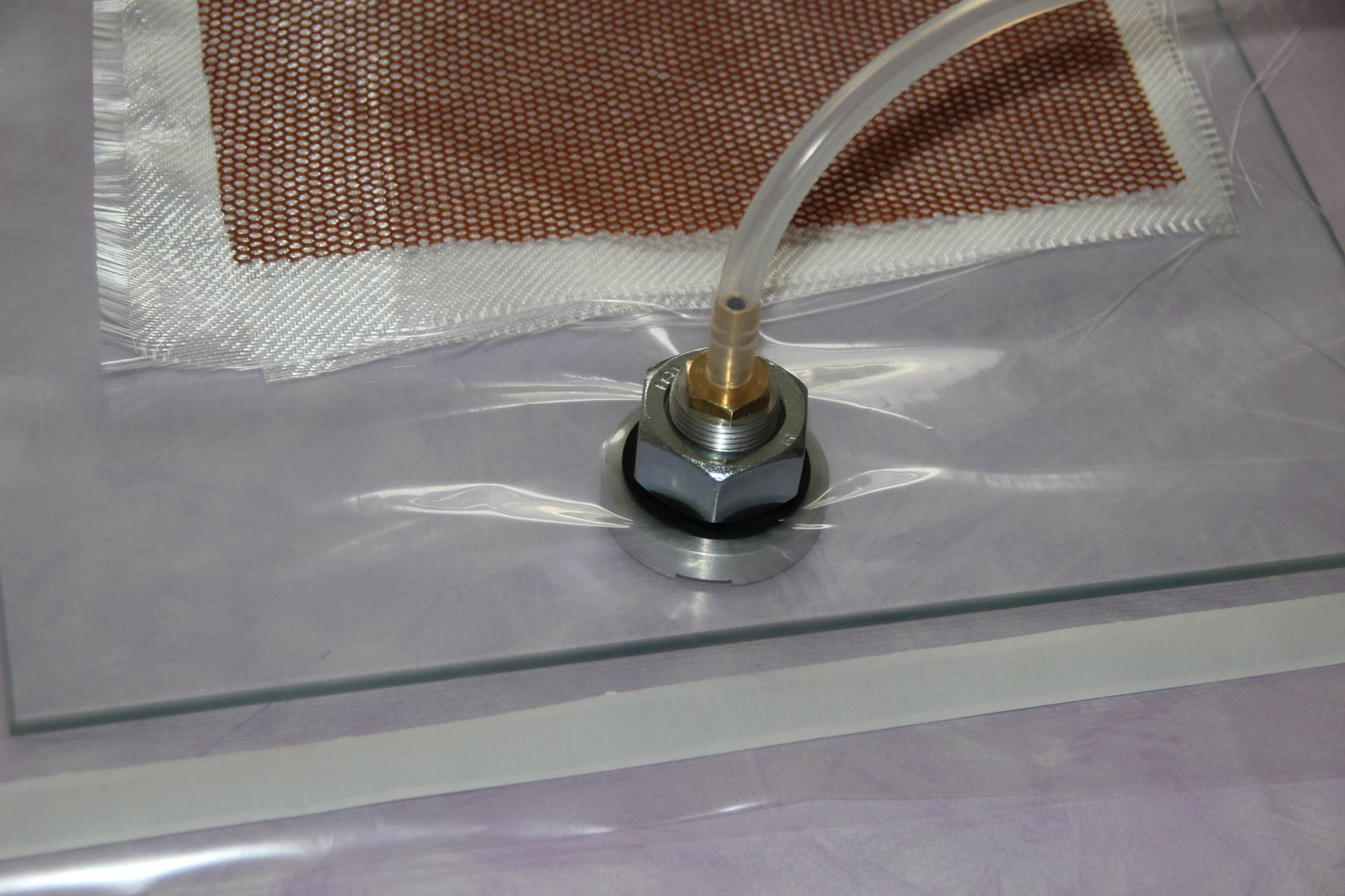

Vakuumanschluß "selber gebaut"

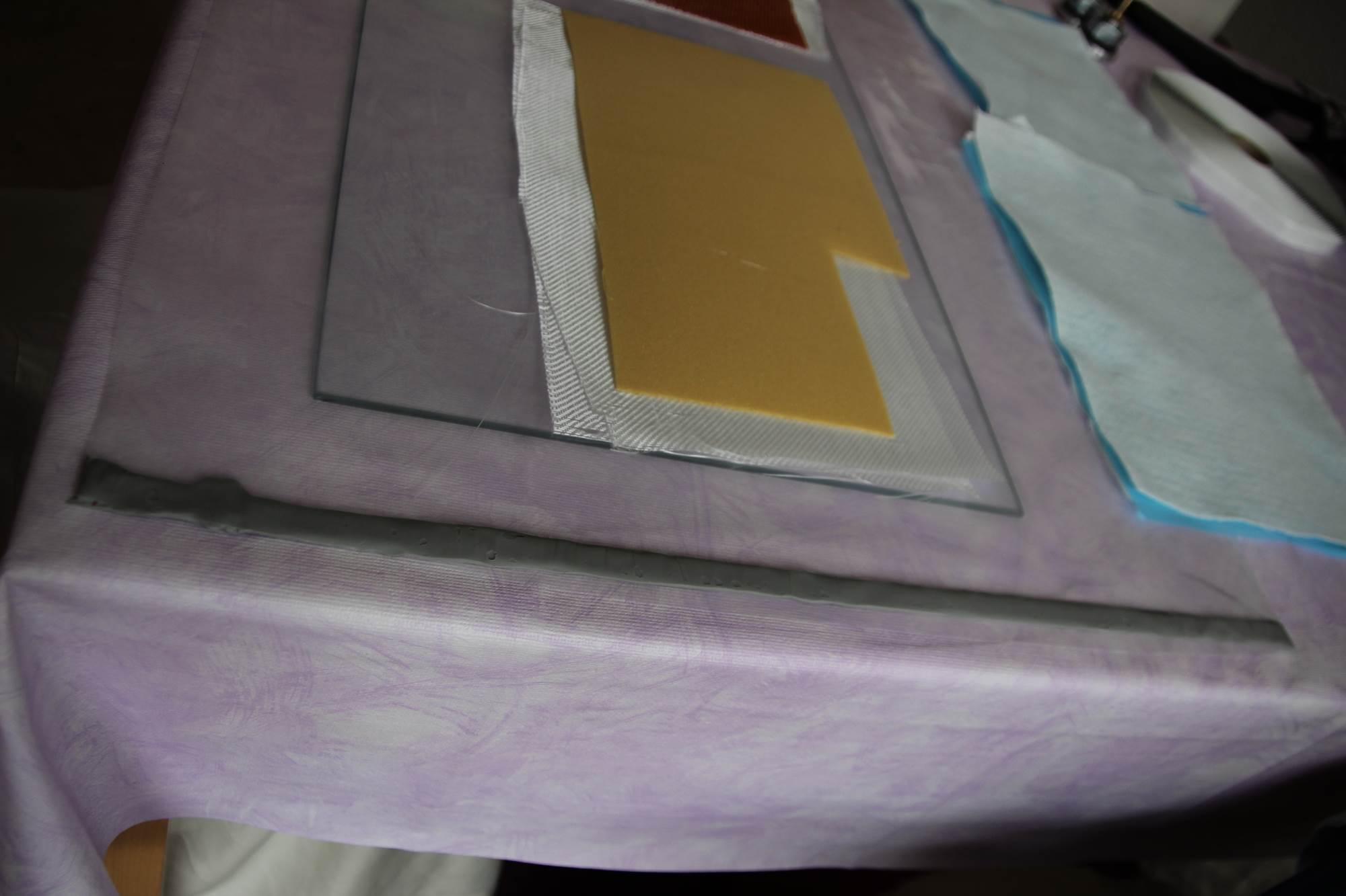

Dichtband in den Folienbeutel eingebracht
dieses Zeugs ist der Wahnsinn :D Klebt sehr gut und lässt sich super kneten
Dichtband die "zweite"
hier habe ich die andere Seite des Beutels vorbereitet... da muß ich später nach dem hineinschieben der Glasplatte nur noch das weiße abziehen und die Folie andrücken.

Somit ist alles vorbereitet! Falls jemand Verbesserungen sieht würde ich diese gerne annehmen... bevor alles in die Hose geht...

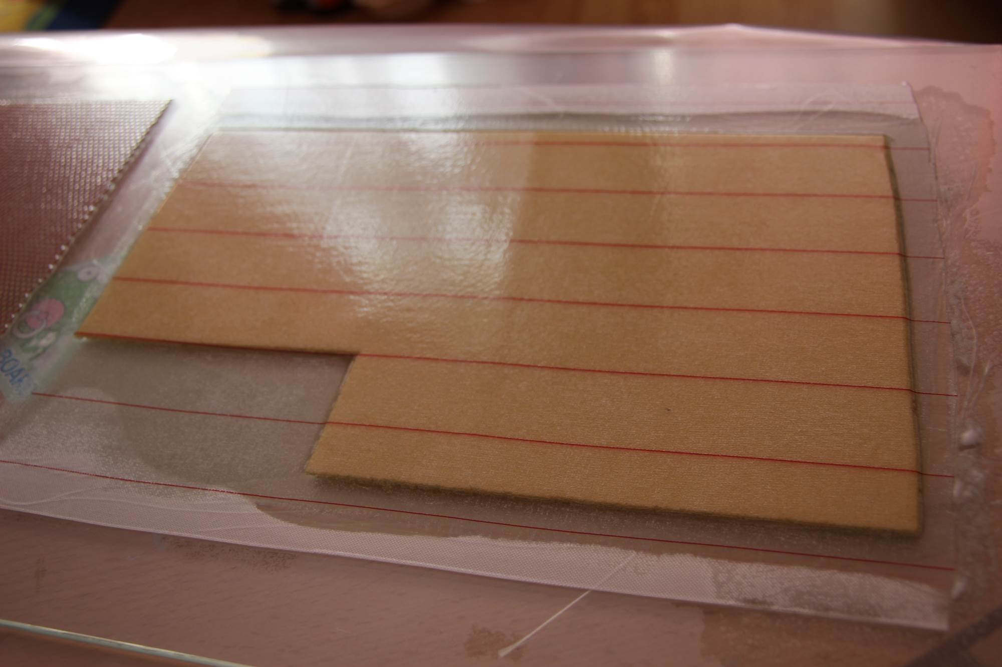

Um Strom zu sparen hängt meine Vakuumpumpe an einer Zeitschaltuhr 8-)
Das setzte natürlich einen dichten Folienschlauch voraus... welches mir geglückt ist! So kann man "Kostenoptimiert" Vakuumlaminieren :D :D :D :D
Airex im Vakuum
Was mir beim Vakuum sehr gut gefällt, dass man einen gleichmäßigen Anpreßdruck hat! Das bekommt man mit "zusammenpressen" oder "beschweren" nicht so gut hin! Und man sieht noch was von seinen laminierten Teilen :)

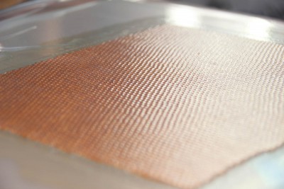

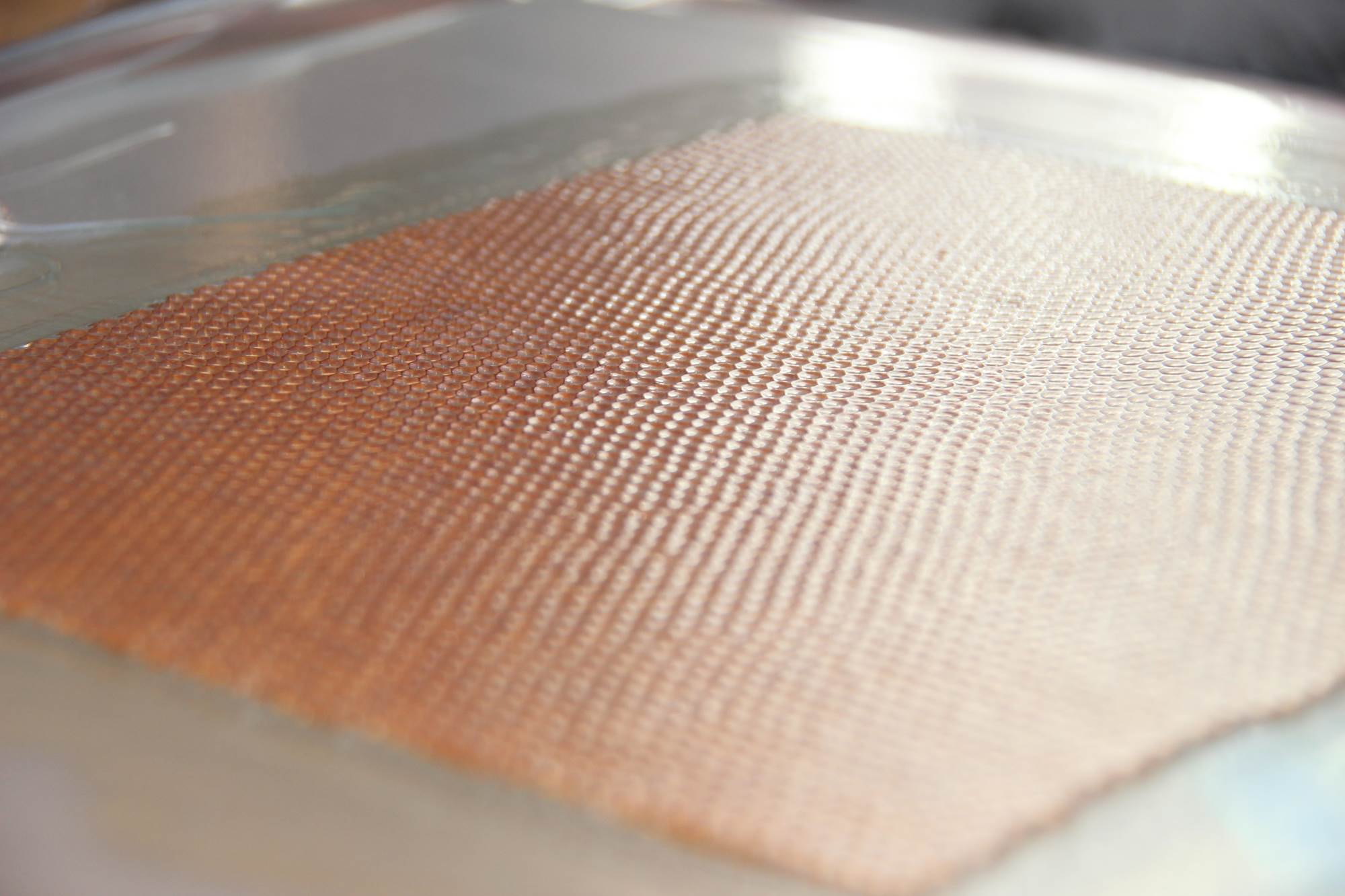

Wabe im Vakuum
Hier sieht man was mit der Wabe im Vakuum passiert...
Da kann ich mich nur nochmal für die Tipps von Roland und Torti bedanken!!! :gold: :gold: :gold:
Wenn ich die Wabe gleich beidseitig in einem Aufwasch laminiert hätte, wäre eine Seite schön geworden und die andere so wie auf dem Bild zu sehen... und das will nun wirklich keiner... DANKE!

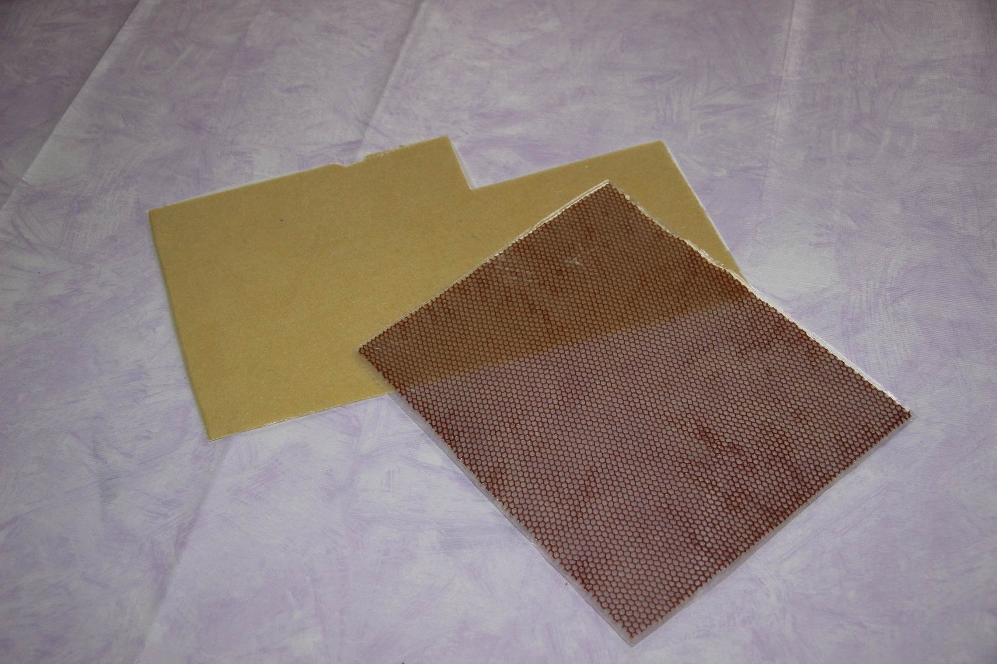

hiermit stelle ich euch mein wirklich fast zu 100% zufriedenstellendes Ergebnis vor ;)
Das Airex ist perfekt geworden! So gut klappt das mit zusammenpressen nicht... zumindest bei mir... :oops:
Bei der Wabe sieht man, dass sich ein paar Waben mit Harz vollgesaugt haben (bzw. es sind kleine "Bläschen") Auf der erste Seite hatte ich mit einer Rolle das Harz aufgebracht und die zweite Seite mit einem Pinsel... dabei muß ich nun im Nachhinein feststellen, dass das aufbringen mit der Rolle deutlich besser und gleichmäßiger ist! Beim nächsten Mal bin ich schlauer ;)
Das Ergebnis!! ;-)
Gewichtsmäßig macht es bei dieser Sandwichplattengröße gerade mal 8g aus... (440cm² (Gesamtgewicht:19,5g)) Ich würde mal behaupten, dass wenn ich bei der Wabe beiden Seiten der 80g Glasmatte das Harz mit der Rolle aufgebracht hätte wäre der Gewichtsunterschied noch etwas größer!
Alles in allem ein Gelungener Test! :bounce: Super Stabilität von beiden Platten!! :bounce:
