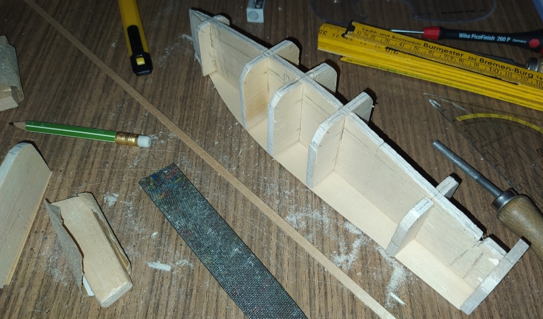

ich plane sowas,
erstmal in ganz klein, 300mm Rumpflänge,
wobei das Ballastschwert evtl. ohne Ballast sein wird.
Geht dann nur im Modellbootbecken, weil das Böötchen bei einer Hammerböe sofort kentern wird.
Völliges Neuland, wird wahrscheinlich Frust und Aha sein.
Die Form der Foil's werden sehr anders aussehen wie die Originale.
Das wird alles sehr lange dauern.
Stehe am Anfang = Steinzeit.
Ich glaube das ist die Zukunft, ideal in 650,-1000mm Rumpflänge.
Parallel wird ein auch sehr breites Böötchen gebaut.
Lasse mir sehr viel Zeit.
Bei den Mini 40 läuft's schon lange sehr erfolgreich.
Bei Multihull ist's ganz klein bisschen einfacher mit Foil's zu fliegen.
Mal sehen.
VG
Gerd

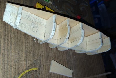

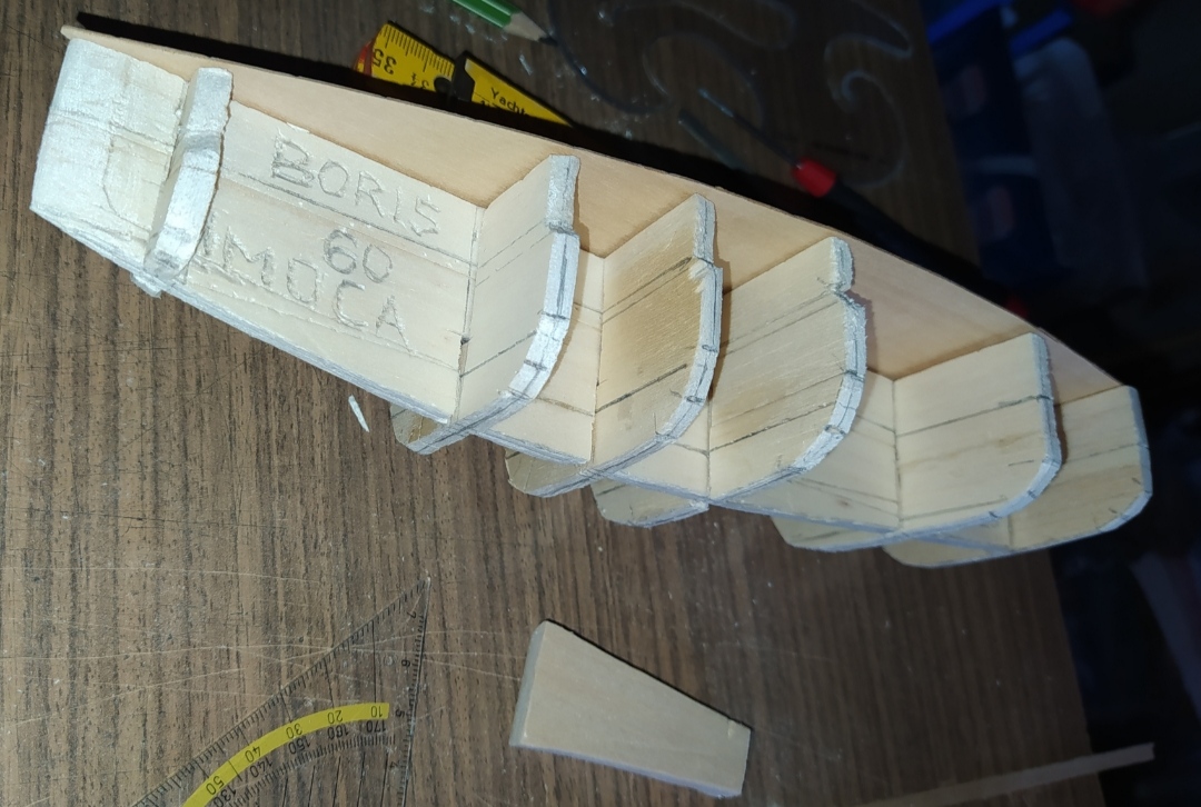

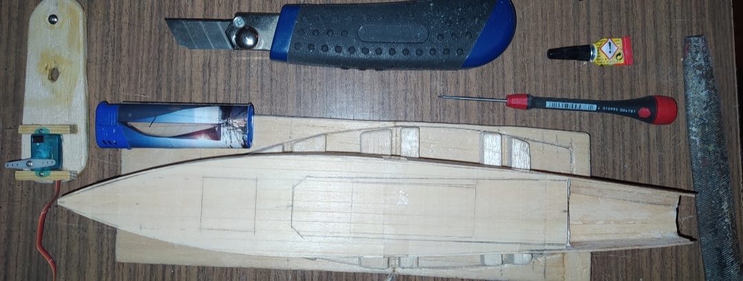

Beitrag: #3Beitragvon Gerd HH » 04.03.2021, 12:25
im Bau.
Beiträge: 365
Re: Foils?
Beitrag: #4Beitragvon Gerd HH » 04.03.2021, 12:29
das breite,
danach das schmale,
VG.
Gerd.
Nur 250 mm lang.
wird 300 mm lang.

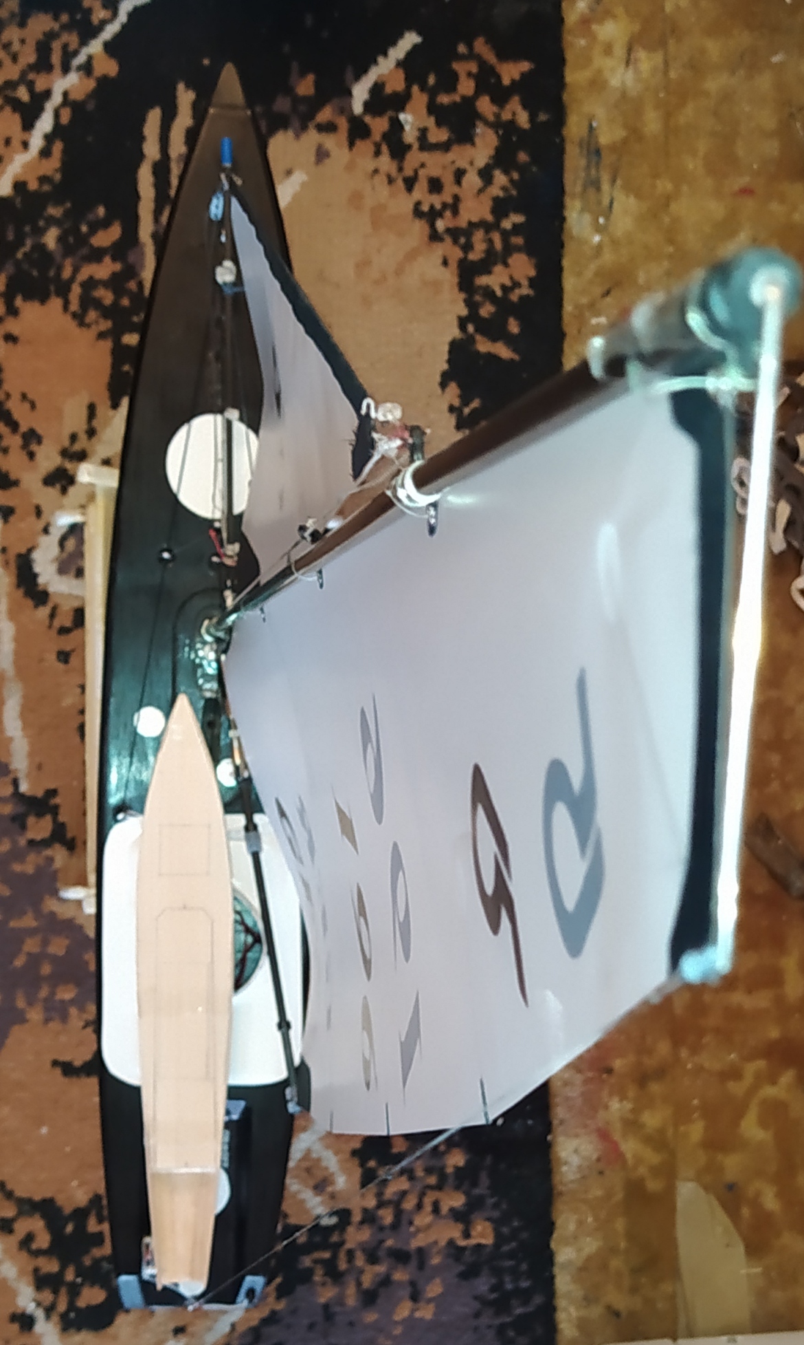

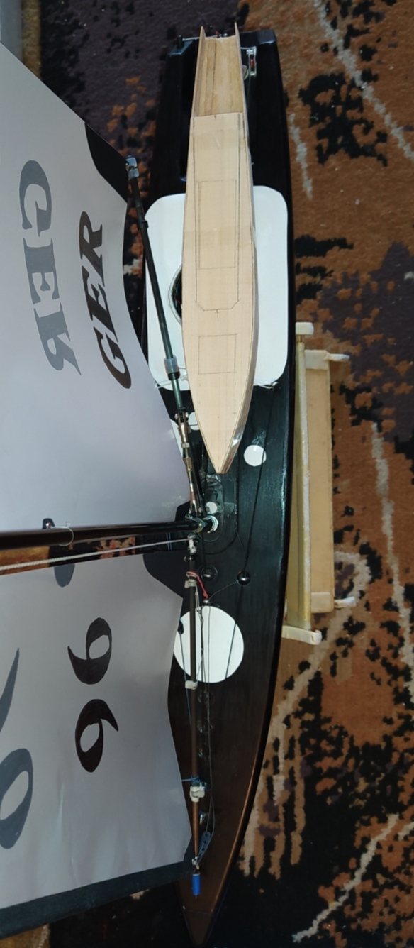

Beitrag: #10Beitragvon Gerd HH » 04.03.2021, 19:59
Mist, schon wieder eine Idee,
einen zweiten DF65 Rumpf kaufen.
Alle Beschläge vom 1.ten Boot übernehmen.
Dann die Foils ähnlich designen wie bei den AC's
Kurzes Schwert, mit sehr leichten Ballast, das sich die DF bei Kenterung so eben wieder aufrichtet.
Wichtig, man hat ungefähr schon den Foilschwertwinkel
zur Rumpflängsachse u. zum Spantenriss.
Dieses Verhältnis zu finden, bedenke ich ist das schwierigste, damit das Fliegen auch funktioniert.
Auf dem Wasser werden es Stunden werden, wie der ändern, wieder,.... wieder....
Mal sehen.
DF65 mit Beiboot.
Auf dem Mastkontroller ein Brettchen fixieren u. mit 2 Schräubchen befestigen, dann die Foil's wie bei den AMERICA'S CUPPER befestigen. Sie werden starr bleiben.(Nicht beweglich).
Beiträge: 365
