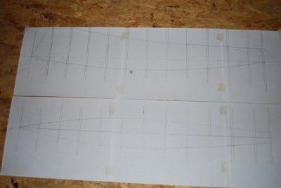

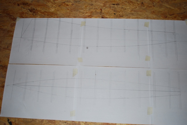

so hab mal meine vorstellung auf ein blatt papier gebracht.
mal schauen ob ich nachher noch mit den spanten weiter mache.
abstand der spanten 5cm, so passt später das styrodur direkt rein.
der spantensatz wird zusammengesteckt, wenn die wasserlinie nicht stimmt
kann ich so einfacher was ändern.
DF65, RG65 X/trem 2.0 GER529

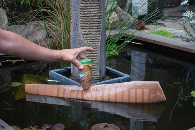

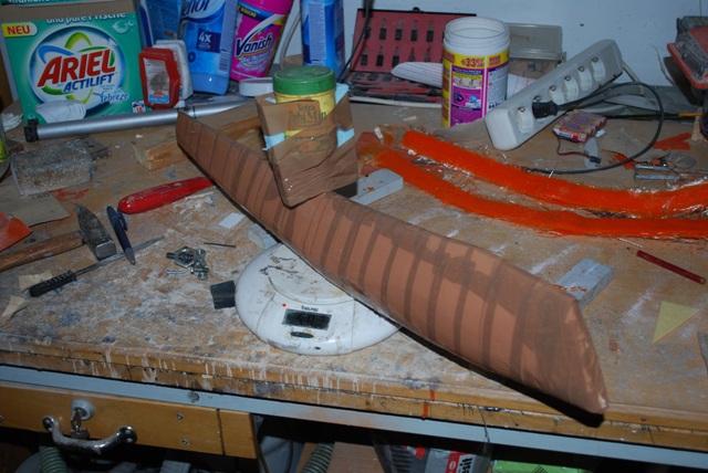

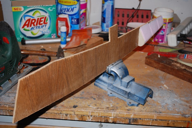

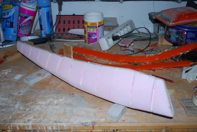

ein paar bilder von baubeginn, erstmal ein provisorium zum ermitteln der verdrängung

Beitrag: #16Beitragvon ger529 » 07.06.2012, 12:06
ja bei mir kann es sein das es evtl. bald ein neues haus gibt.
dann wird sicher für 1 jahr nichts mehr mit groß schiffe bauen.
rumpf ist fertig und schnell mal im gartenteich die verdrängung gemessen. die liegt bei 560g.
das dürfte passen.
