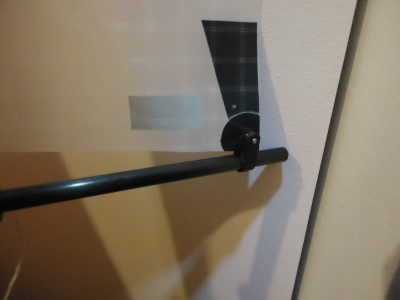

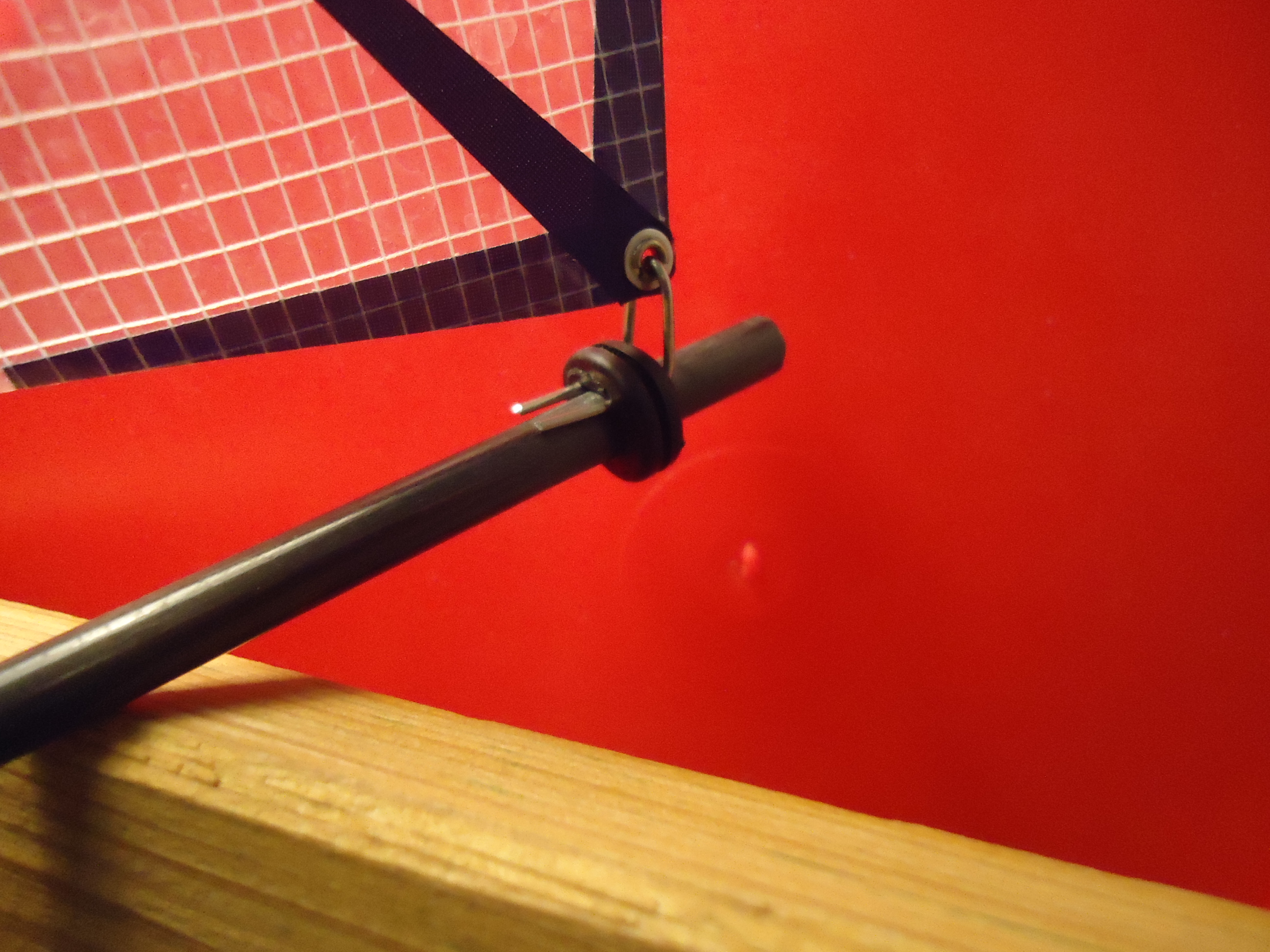

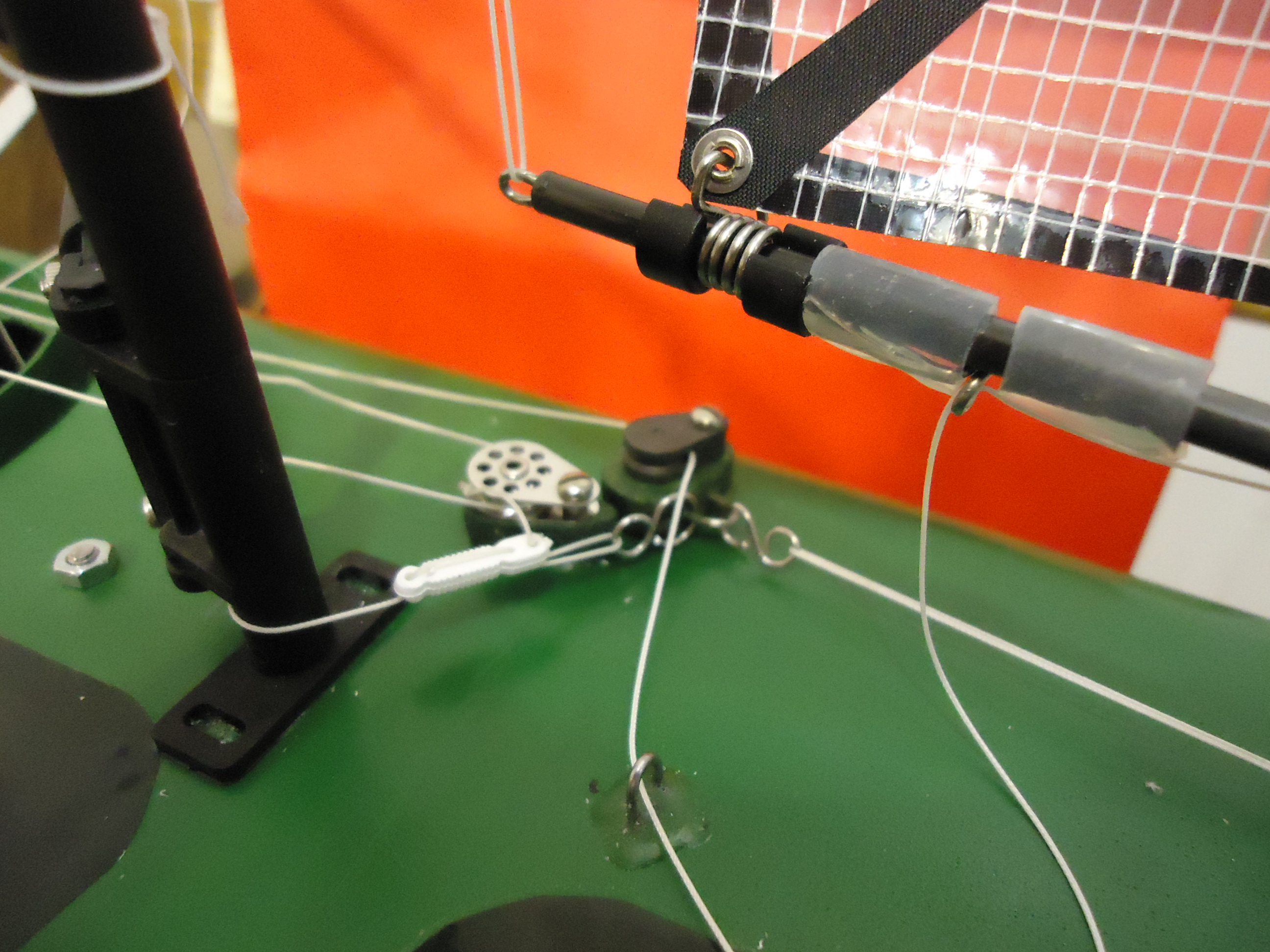

Beitrag: #7Beitragvon GER O » 08.06.2013, 17:26
die versprochenen Bilder für eine Schothornbefestigung.
Das ist nur das, was ich mal gemacht habe. Da gibt es noch viele und viele bessere Lösungen.
Spirale wie oben beschrieben, hier mit Graupner Klemmringe
609 12 9 2011
einfacher Doppelhaken mit Sicherung aus Elektrodurchführung
Graupner MM Kaufteil, Klemmwinkel
Gruß Gero
