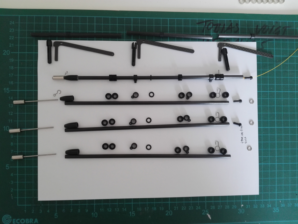

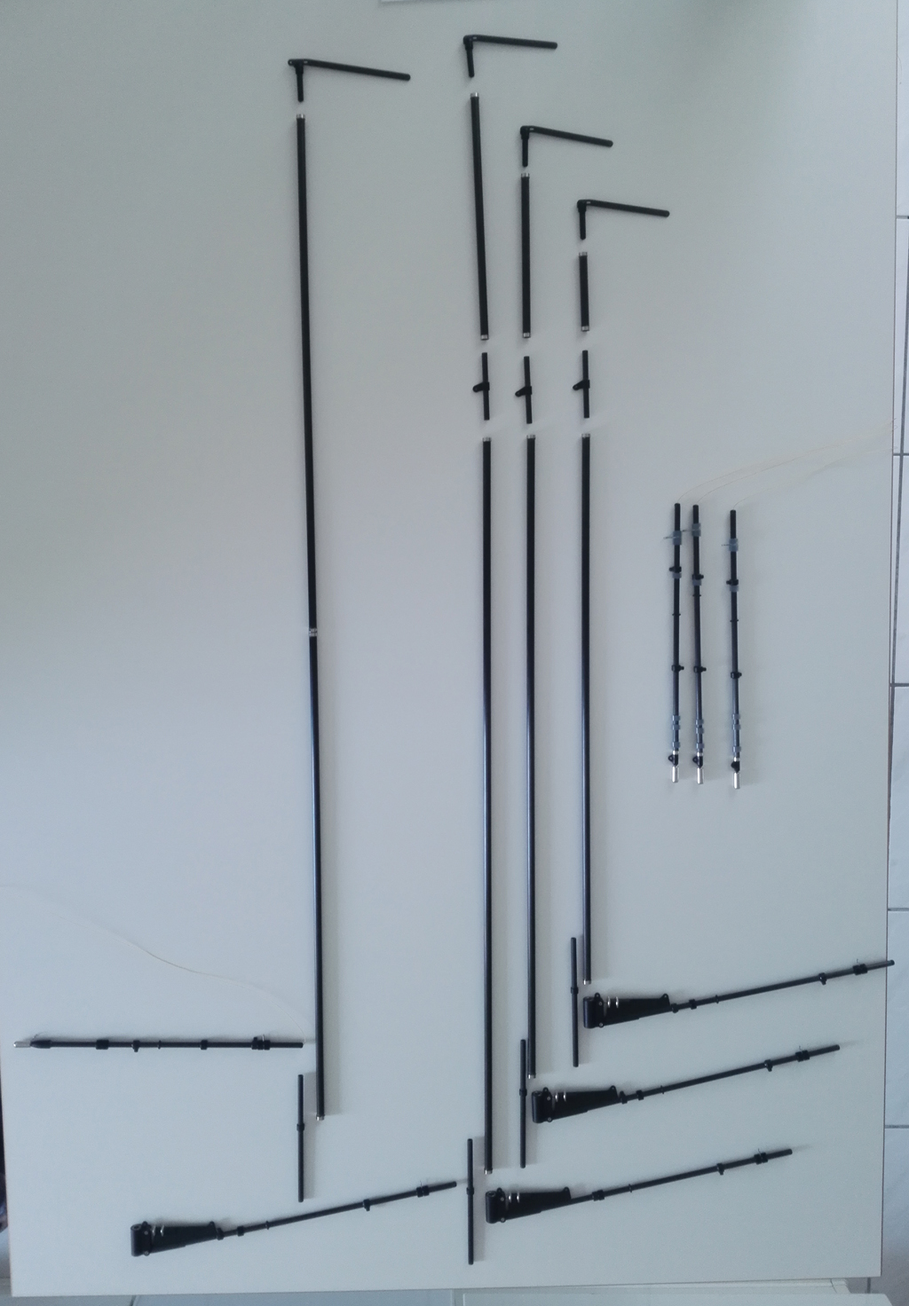

Da ich ja beim Bau der Fockbäume im Akkord übersehen habe, dass das A+ Rigg einen längeren Fockbaum braucht, habe ich nun einen V6 Fockbaum für das A+ Rigg zusammengebaut und die Teilelieferung der restlichen Lieferung geprüft. Leider fehlen drei Kleinteile, zwei Vorstaghäckchen und eine Baumnock .... ich habe ja aber die V5 Bäume ;)
Was für ein schönes Bild! Alle Riggteile für das A+, A, B, und C-Rigg sind nun fertig.
Wie gesagt, für 40,- Pfund mehr hätte Mike Weston die Riggteile in diesem Montagezustand geliefert.
Was sollte man noch erwähnen? Ich wollte eigentlich viele Teile die an den Bäumen und Mastteilen verklebt werden müssen mit Sekundenkleber fixieren. Dazu habe ich mir einen mittelflüssigen Sekundenkleber bestellt. Leider hat der eine so grobe Spitze, das ich diesen nicht benutzen konnte. Bestellt/kauft also einen mit einer nadelartigen Spitze!
Ich habe dann alles mit UHU Schnellfest 5min Epoxi verklebt. Die Klebestellen habe ich mit 400er Schleifpapier angeschliffen und dananch mit Brennspiritus entfettet.
Diese Prozedur dauert natürlich seine Zeit ....
Zudem musste ich an den Kunststoffhülsen für die Achterstagausleger mit einem Cutter Spritzgussansätze entfernen, sonst wollten die Carbonausleger nicht so recht hineinpassen.

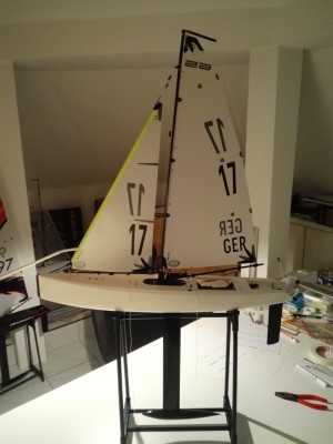

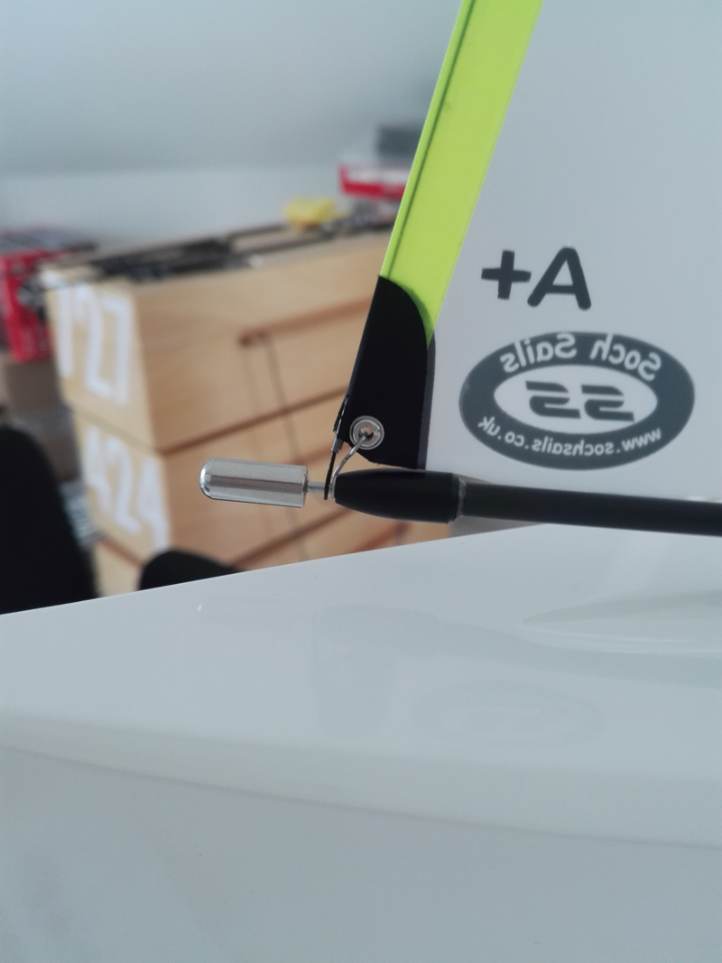

A+ Rigg ist aufgetakelt! Das sind im Vergleich zum A Rigg ganz schön große Tücher :tup:
Wie erwartet macht der neue V6 Fockbaumbeschlag am Segelhals Probleme. Wegen der Drahtvorstagpressung, welche nicht an der gepressten Öse vorbei wollte, musste ich die Vorliektasche ein wenig auftrennen. Ich habe schon ein bißchen Segeltuch am Unterliek/Hals weggeschnitten, aber es schamfilt immer noch an der Kunststoffaufnahme für das Fockgewicht :?
Weiterres Feintuning des A+ Rigg wird verschoben, schließlich darf es ja bei der RG65 nicht zum Einsatz kommen.

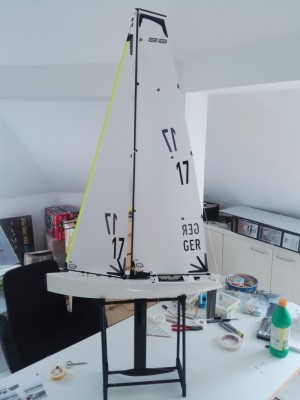

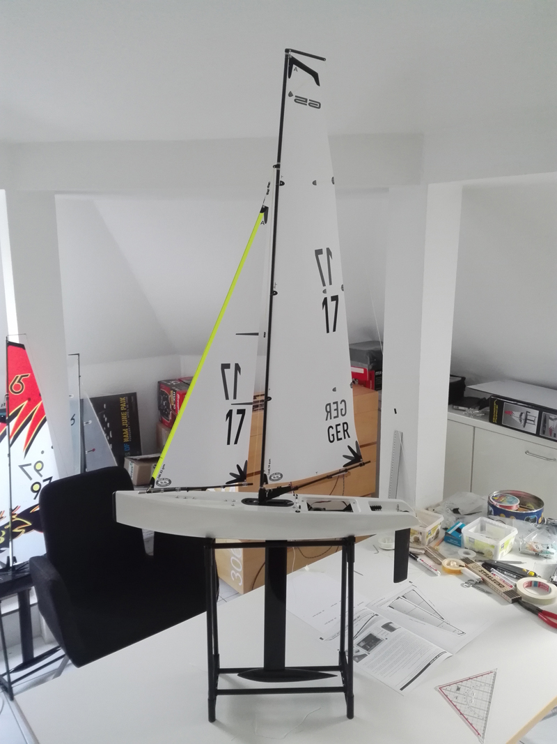

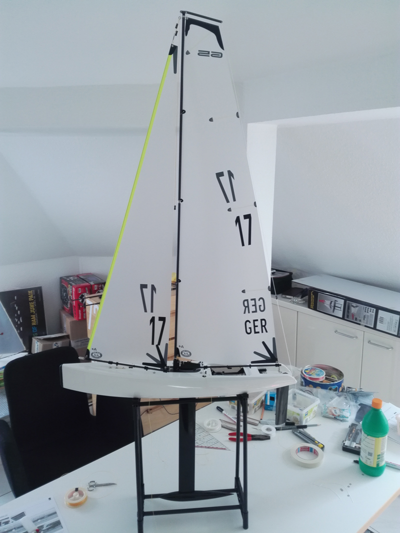

A Rigg fertig aufgetakelt ...

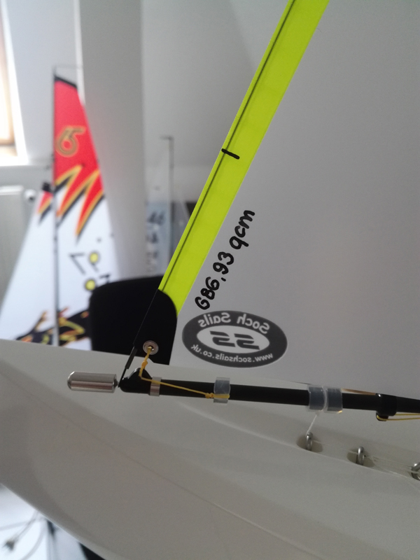

Vorher habe ich das von der Anleitung verlangte Mastfall korrekt auf 75 cm eingestellt. Gemessen vom Bugfender zur Fockaufnahme. Dies kann man über sensibles verschieben der Mastfußplatte erreichen.
Dann habe ich am Klemmmschieber bzw. auf der Schnur vom Fockfall eine Markierung mit Edding gemacht. Falls es am Teich dann beim Riggwechsel hecktisch wird, soll die Markierung mir helfen, die Einstellung für das A Rigg wiederzufinden.
Detail Fockbaum V5, so sollte es sein. Ich habe noch die Segelgröße auf der Fock und dem Groß eingetragen. Darüber sieht man eine Messmarke von der Flächenberechnung. Damit die Zahlen leserlich werden, habe ich diese auf Papier ausgedruckt, untergelegt und wie eine Segelnummer "abgezeichnet".

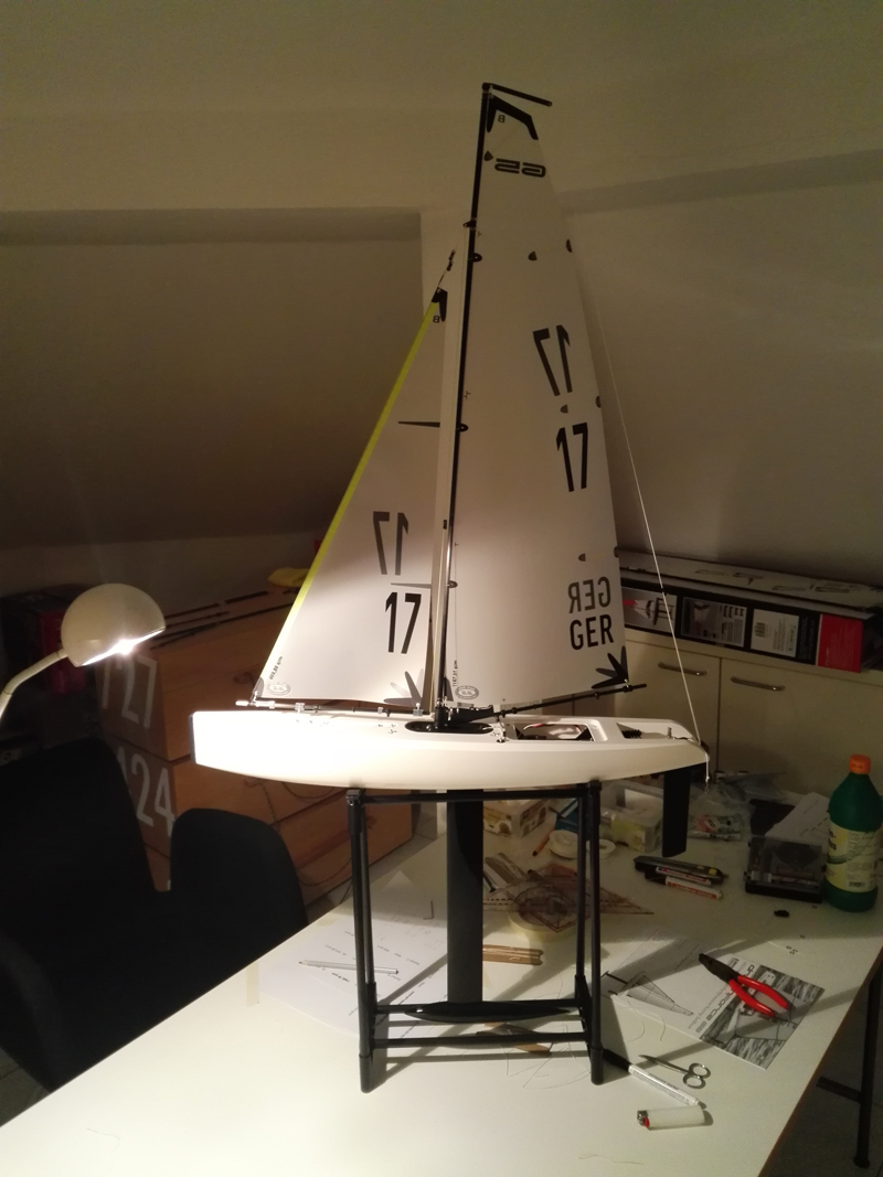

B Rigg fertig ...

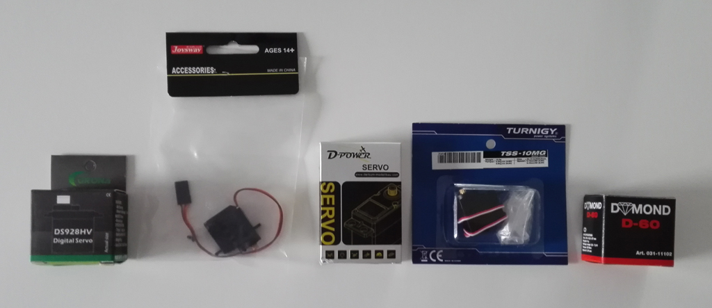

Nun sind sie alle da! :bounce:
Da haben wir folgende Modelle (von links nach rechts):
Corona DS928HV (hobbyking)
Joysway "New digital metal gear Rudder Servo" (das neue für die V6) Ja, das Paket vom radiosailing.co.uk hat es aus GB schon heute zu mir geschafft! Das nenne ich Service Mike. Kostenlose Ersatzlieferung im Rahmen der Garantie! :clap:
Derkum HVS-228BBMG (Derkum Modellbau)
Turnigy TSS-10MG (hobbyking) Achtung: Nicht hochvoltfähig 4,8 bis 6V
Dymond D-60 (Horizon Hobby)
