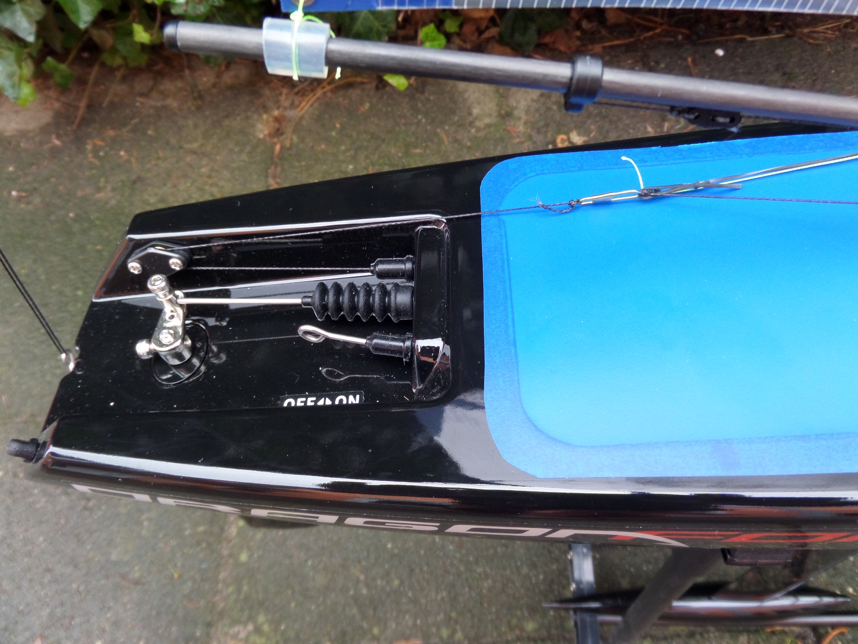

der An-Aus-Schalter ist vom Deck rechts-hinten ins "Cockpit" gewandert und wird nun mittels eines Schubstange aus Draht betätigt. Der Servoträger, früher aus Holz, ist jetzt aus Kunsstoff, der Bootsständer ebenso. Rigg weiß ich nicht, habe gehört,der Baumbeschlag ist jetzt anders, aber das ist ohne Gewähr.

Ich habe heute von Staufenbiel eine aktuelle Version der "DF" bekommen.Es ist alles vorhanden und
gut verarbeitet.Da ist nichts schief,aus der Mitte oder wackelig.
Der Ständer ist jetzt aus GFK Rohr, in schwarz ,mit Spritzgussverbinder.
Die Servoplatte ist aus ABS und tiefer gelegt,also sitzt die Segelwinde auch tiefer.
Der Ausschalter ist geschützt innen auf der Servoplatte und wird mit einem Draht außen im Cockpit bedient.
Das hat Frank ja schon angedeutet.
Das Ruder ist spielfrei gelagert und schließt dichter am Rumpf an.
Die Augbolzen sind eingeklebt,leider das Schot Gummi auch.Es liegt ein Ersatz Gummi mit bei.
Der Niederholer ist ,wie Gero berichtet hat,jetzt ganz aus Metall und kann eingestellt werden.

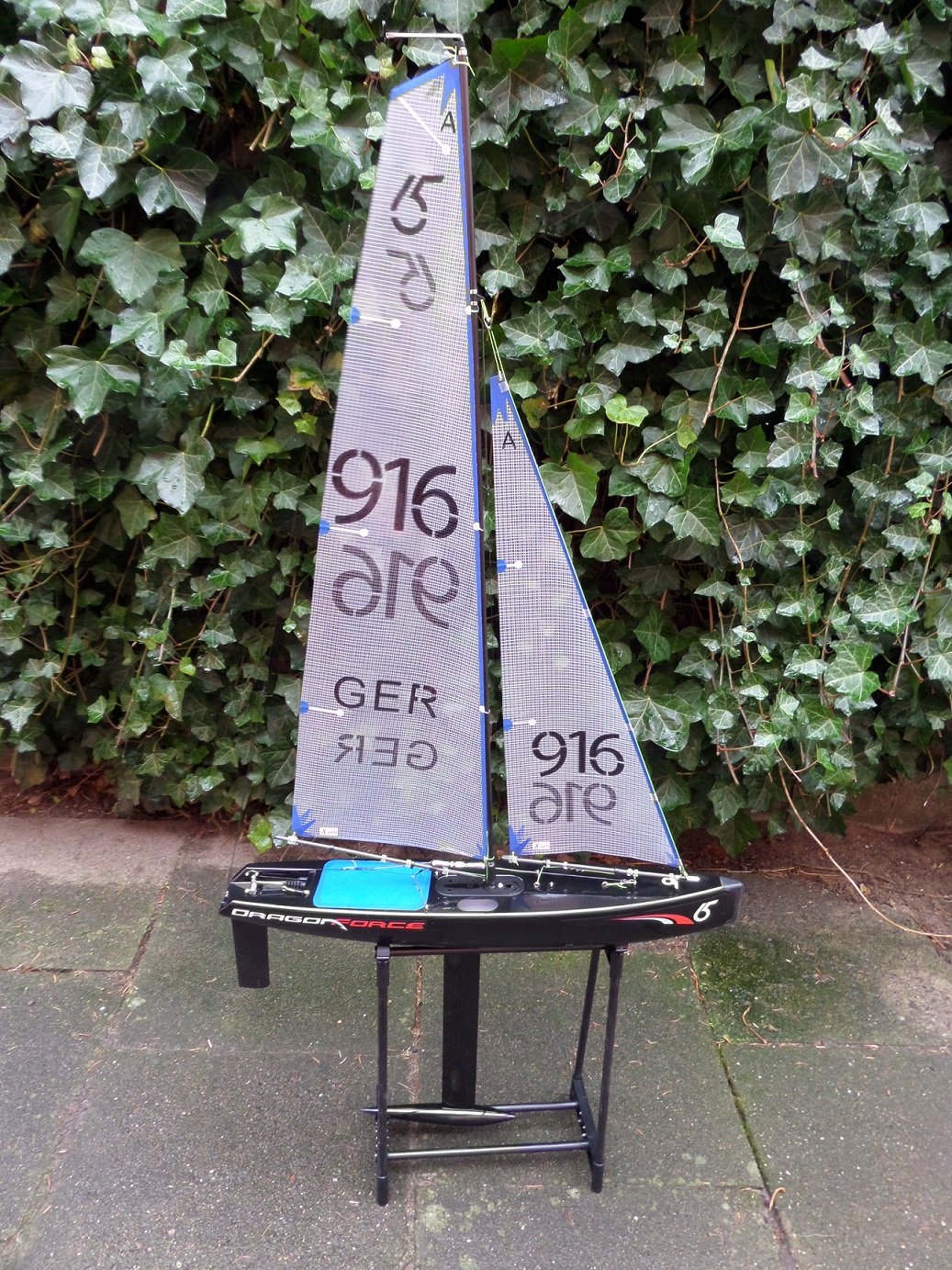

Die Segel von Arne sind wieder mal Tipp Topp.Ich brauchte nur die Kennung aufmalen.

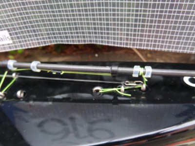

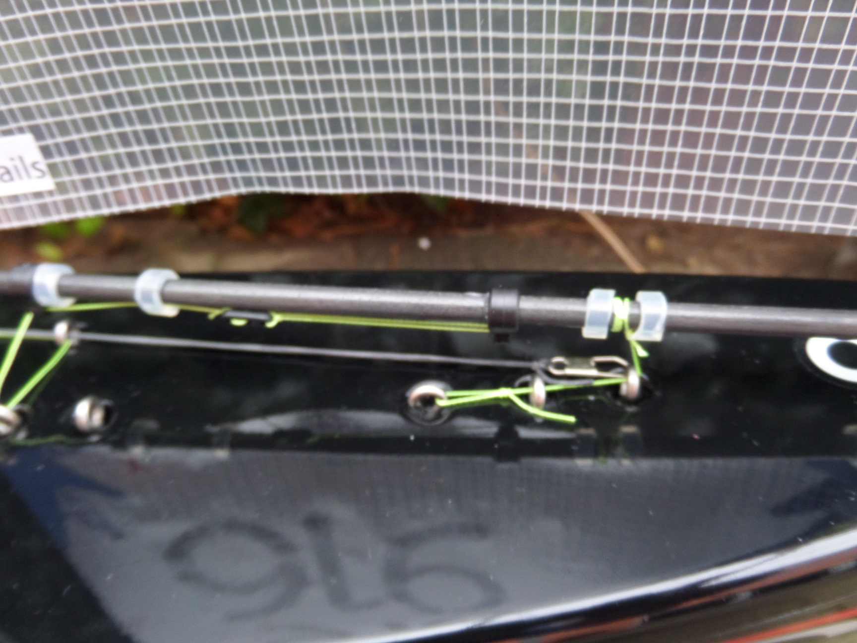

Das Aufriggen erfolgte nach der Bauanleitung.Ich glaube aber nicht ,wie auf dem Piktogramm vermerkt ,das ein 14 jähriger das hin bekommt.Ich würde da einen Erwachsenen als Unterstützung empfehlen.
Bis auf die Silikon Ringe, die zu locker auf den Bäumen waren.Aber das wird sich bei der Probefahrt ja zeigen. Dann kann ich immer noch mit Kabelbinder nachbessern.Die Knoten Sicherung soll mit Sekundenkleber erfolgen.Den Kleber mit dem Pinsel gibt es zur Zeit nicht.Was haltet Ihr von Sekundenkleber Gel? Also 4 Abende a 3 Stunden sind es bei mir geworden,um das Boot segelfertig zubekommen.Ich bin mit dem Produkt zufrieden.
Bis dann
