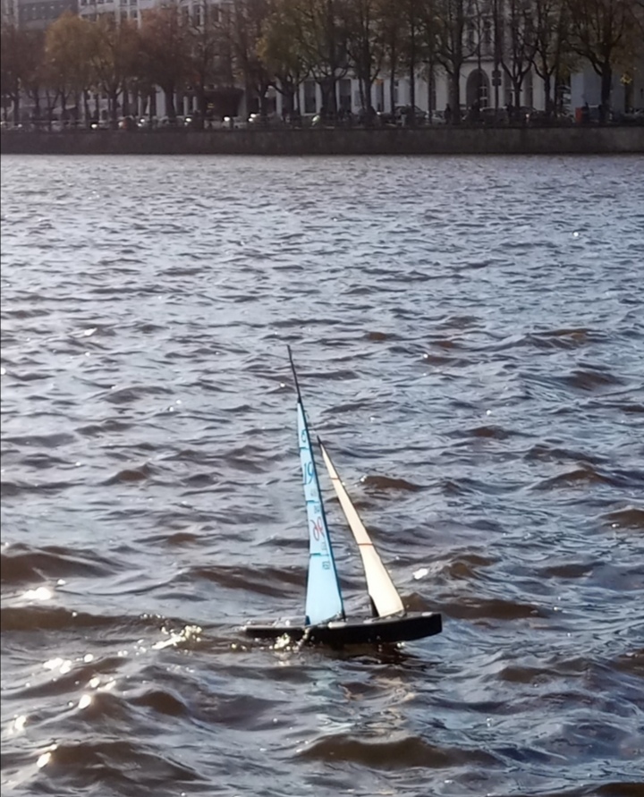

Hier ein paar Fotos.
Viele Grüße Gerd.

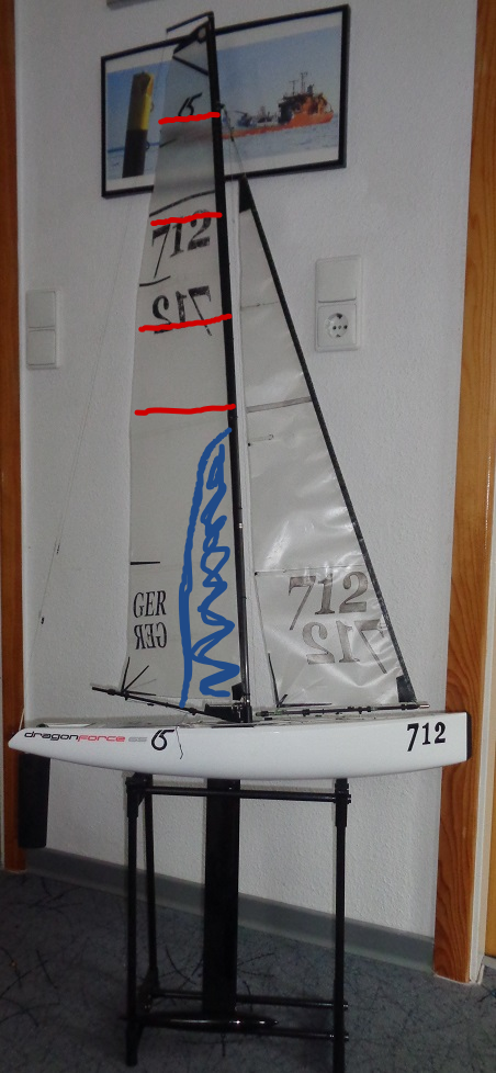

Hallo Kuddel,
wie sieht das bei Dir aus wenn Du das Groß der DF 3-4 mal reffst?
Bild?
Schöne Grüße

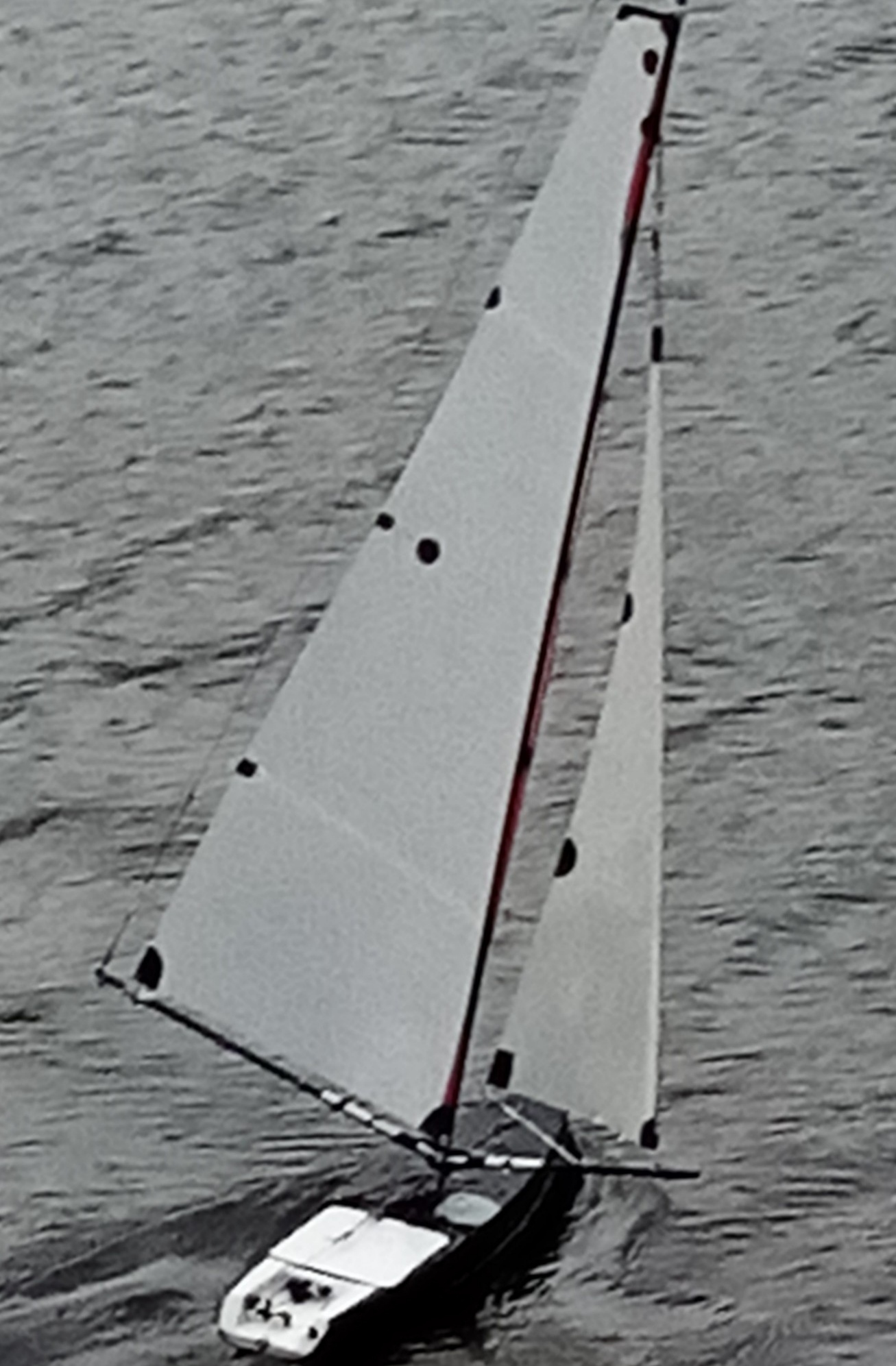

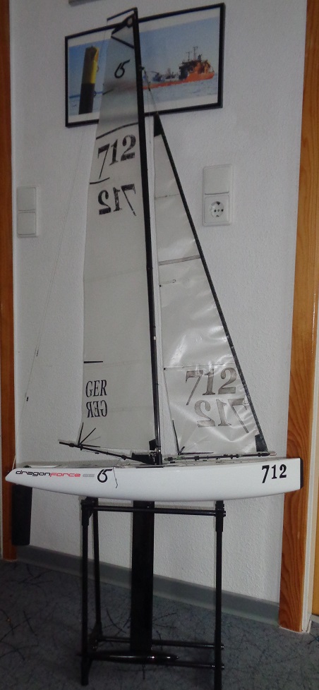

Moin, Moin......Udo, RG-Segler,
Bilder habe ich leider nicht. Segeln bei so viel Wind und Fotografieren? Schaffe ich immer nicht........
Ihr habt bestimmt im Anhang gesehen das ich zwei DF habe. Eine Weiße und eine Schwarze.
Weiß ist in Berlin und Schwarz in Stettin.
Die Schwarze ist besonders auf Starkwind vorbereitet.
Ich kann kurz erklären was ich umgebaut habe.
Ruderanlage->
anderes Servo, Ansteuerung auf das Seilradsystem,
Segelsteuerung->
neues Segelservo, Umgebauter Servohebel
Takelage->
Mast auf 1100mm verlängert. Neuer Stand Segel in RG Abmessungen
Elektronik->
anderer Sender- und Empfänger-Anlage
Schwert->
Schwert gekürzt auf 260mm
Neuer Ballast mit Bleimaterial angefertigt. Das Originale besteht aus Zinn und ist Großvolumiger.
Gesamtlänge Schwert mit Ballast, Unterkante Rumpf zu Unterkante Ballast nun bei 270mm.
Mast, Segel Reffen.
Der neue Mast hat nun keine Hochtakelung mehr. Ich habe ein sogenanntes 7/8 Rigg gebaut.
Was bedeutet das in der Praxis?
Ich kann den Mast über das Achterstag biegen. Damit reguliere ich die Achterliek des Großsegels.
Der Twist kann auch so eingestellt werden.
Außerdem biegt sich der Mast in der Mitte nach vorne. Zieht das Großsegle flach.
Der Anschlagpunkt der Fock bei 7/8 der Mastlänge erlaubt mir so genug Vorstagspannung aufzubringen.
Ein Reff bedeutet das 1/8 der Vorlieklänge des Großsegels herabgesetzt wird.
In der Großbootwelt sind "Grundsätzliche Regeln" zum Reffen aufgestellt.
->Reffe das Großsegel zu erst!
->zwei Reff im Großsegel dann erst das Vorsegel verkleinern.
Es ist klar das der Kapitän das auf seine Yacht abstimmen muß.
Das gilt natürlich auch für die Kapitäne der Modellboote........
Im Bild habe ich für Euch eingezeichnet. Reffpunkte und das letzte gereffte Großsegel.
Das Starkwindgroßsegel ist eigentlich nur noch da um die Leegierigkeit das die Fock erzeugt,
auszugleichen. Der Hauptvortrieb entsteht an der Fock.
Das Boot ist mit dieser Segelanordnung sehr schnell an der Kreuz. Und auf dem Raumwind- und Vorwindkurs
kein Abtauchen mehr.
Sollte mit dieser Segelanordnung das Boot bei noch mehr Wind nicht kontrollierbar sein. Muß nun die Fock
verkleinert werden. Auch wieder in Achtel-Schritten........Wir Modellbootsegler sagen B-Fock....C-Fock....
Gruß Kuddel
Zuletzt geändert von GER OK 712 am 10.11.2020, 10:21, insgesamt 3-mal geändert.

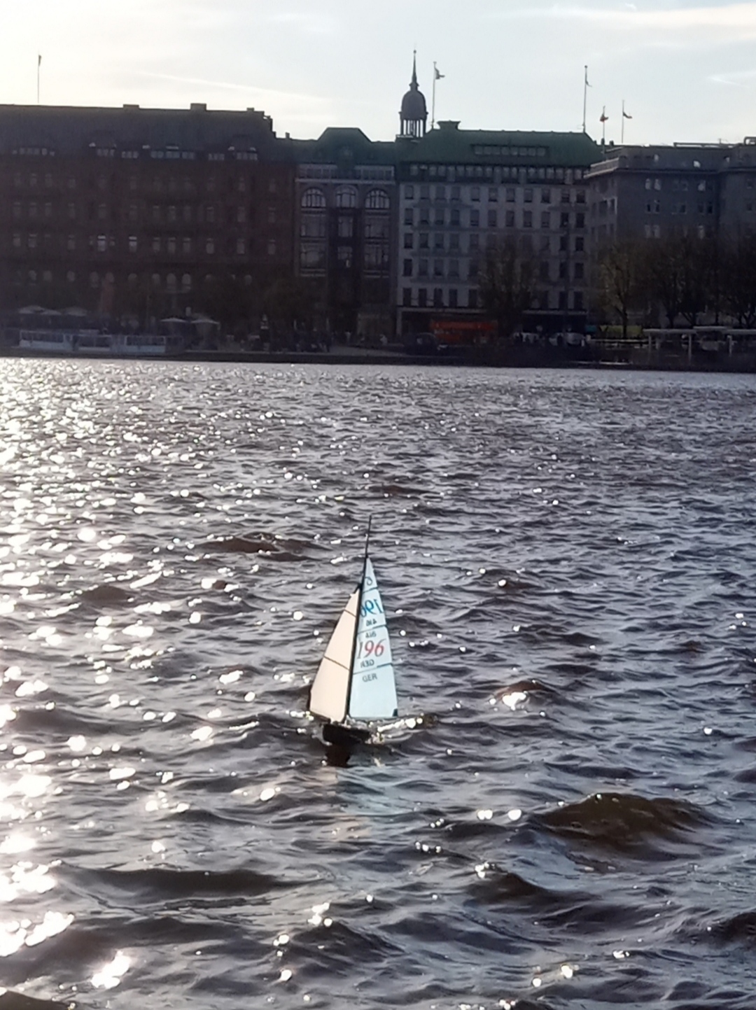

Beitrag: #8Beitragvon Gerd HH » 31.10.2020, 17:42
Moin, Moin,
so sorry, nicht die beste Fotoqualität.
Alles mit dem Smartphone, auch hier das Posten.
Wird bald besser werden.
Mein Boot = DF65 V5.
3 Jahre alt. Leider Materialermüdung.
Bei fast jeden Wetter, sogar im eisfreien Winter segeln, mit A+ Rigg = ich wunderte mich, nanu soviel Wasser im Boot?
Fockvorliek zu lose? Nochmals nachtrimmen.
Dann von Schwertkastenunterkante bis zur Deckskante beiderseitig ein Riss.
Das war's.
Wieder geklebt, kann nur noch Swingrigg segeln, weil keine Vorlieksspannung da ist.
Meine Segelfreunde können es nicht fassen.
Sie segeln ja auch die neuen V6 Boote.
Ich noch mein repariertes Boot mit Swingrigg.
Bild unten = Surfgang auf der Binnenalster.
Viele Grüße Gerd.

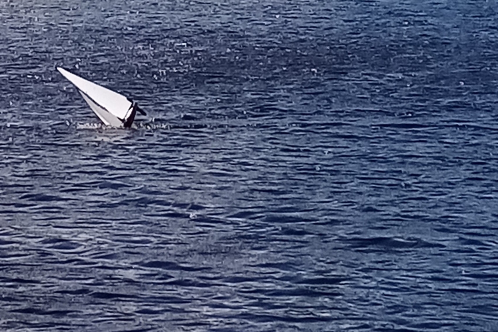

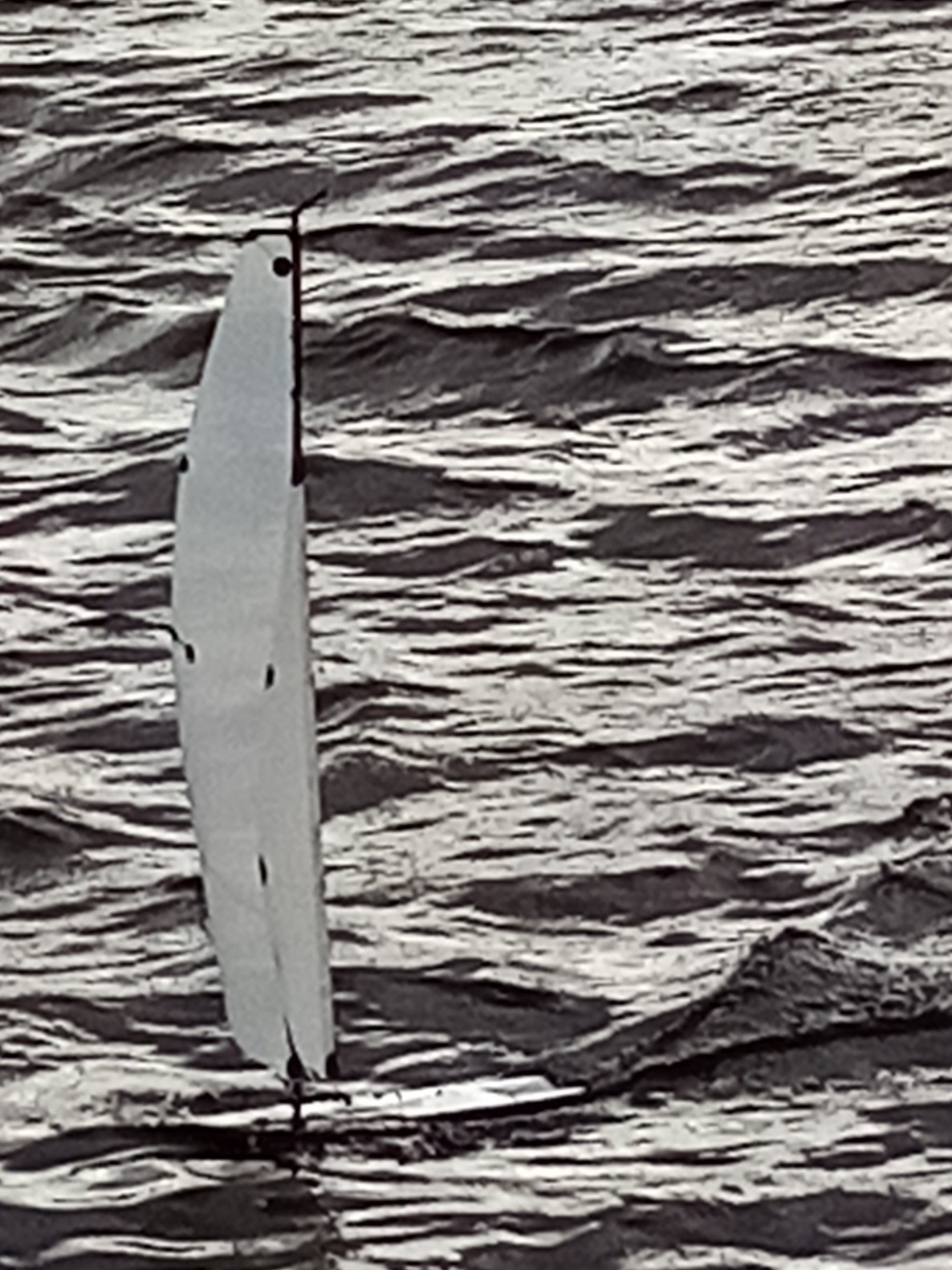

Beitrag: #9Beitragvon Gerd HH » 02.11.2020, 21:59
Moin, Moin,
da hatte ich den Drachen noch nicht lange.
Standart A-Rigg, Standart Schwert.
Hier habe ich die Böe falsch gelesen, mich auch noch versteuert...
Höfliches Boot.
Es verneigt sich vor seinen Zuschauern.
Schluss.
B-Rigg, kurzes Schwert, wieder surfen ohne Höflichkeit.
:P
Viele Grüße Gerd.

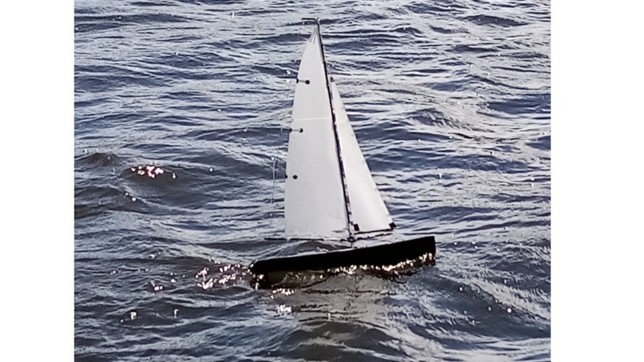

Beitrag: #10Beitragvon Gerd HH » 03.11.2020, 16:25
Moin, Moin,
das ist das Swingrigg C
Fertig.
Micro Magic Großsegelfläche u. wieder das bewährte
System = M M Fock, im Unterliek 1/3 gekürzt.
funktioniert super.
Test Reviere = Dove Elbe + Alster.
Nun muss ich noch das A - Rigg bauen.
Das Rigg wechseln u. trimmen ist einfach schneller u. einfacher hand zu haben.
Das segeln finde ich auch ok. u. habe mich sehr gut am Swingrigg System gewöhnt.
Für das Konventionelle Rigg System habe ich ja noch einige Scale Segelmodelle zum segeln.
Auch wieder mit kurzen Kielschwert, ab + surfen.
Sonst hätte ich das Rigg entsorgt.
Gerd.
