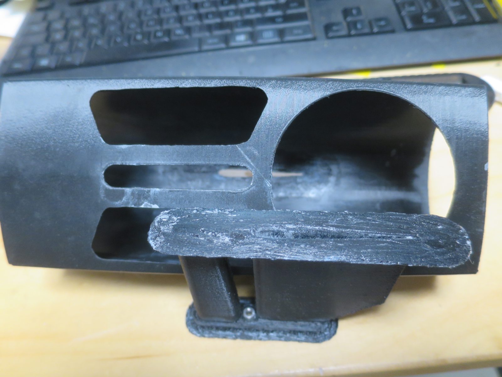

Das war das Problem! :motz: Ich hatte nicht getestet, ob man das PLA, das beim Drucker dabei war, auch kleben kann! :tatsch:
hat mich allerdings wirklich gewundert, da überall im Netz zu lesen ist dass sich PLA wunderbar mit Sekundenkleber kleben lässt.... aber nicht dieses! :shock:
ich bin extra in den Baumarkt gerannt und habe 5 verschiedene Plastik Spezialkleber, auch Lösemittelkleber, besorgt und damit getestet, nix zu machen... auch Aufrauhen, mit Aceton behandeln, alles zwecklos.
Im Bild zu sehen die Kieltasche, die ich schon x mal geklebt und wieder rausgerissen hatte.

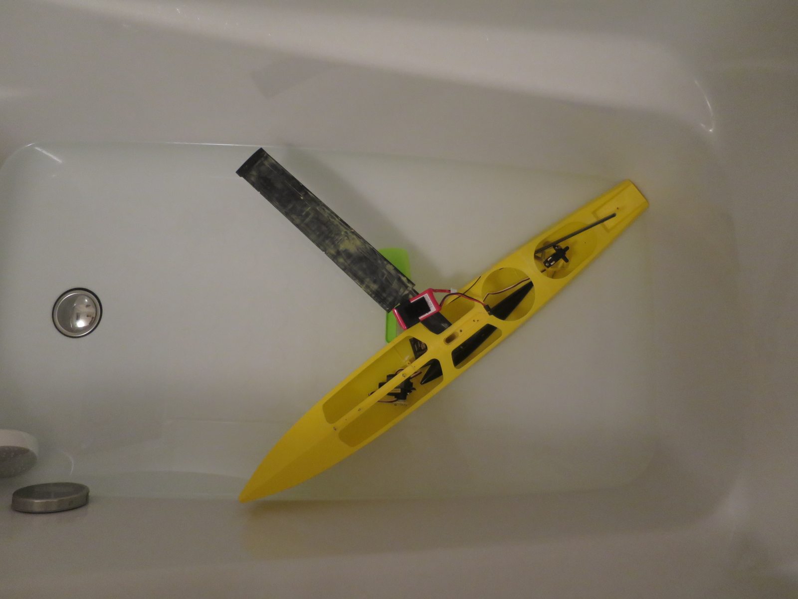

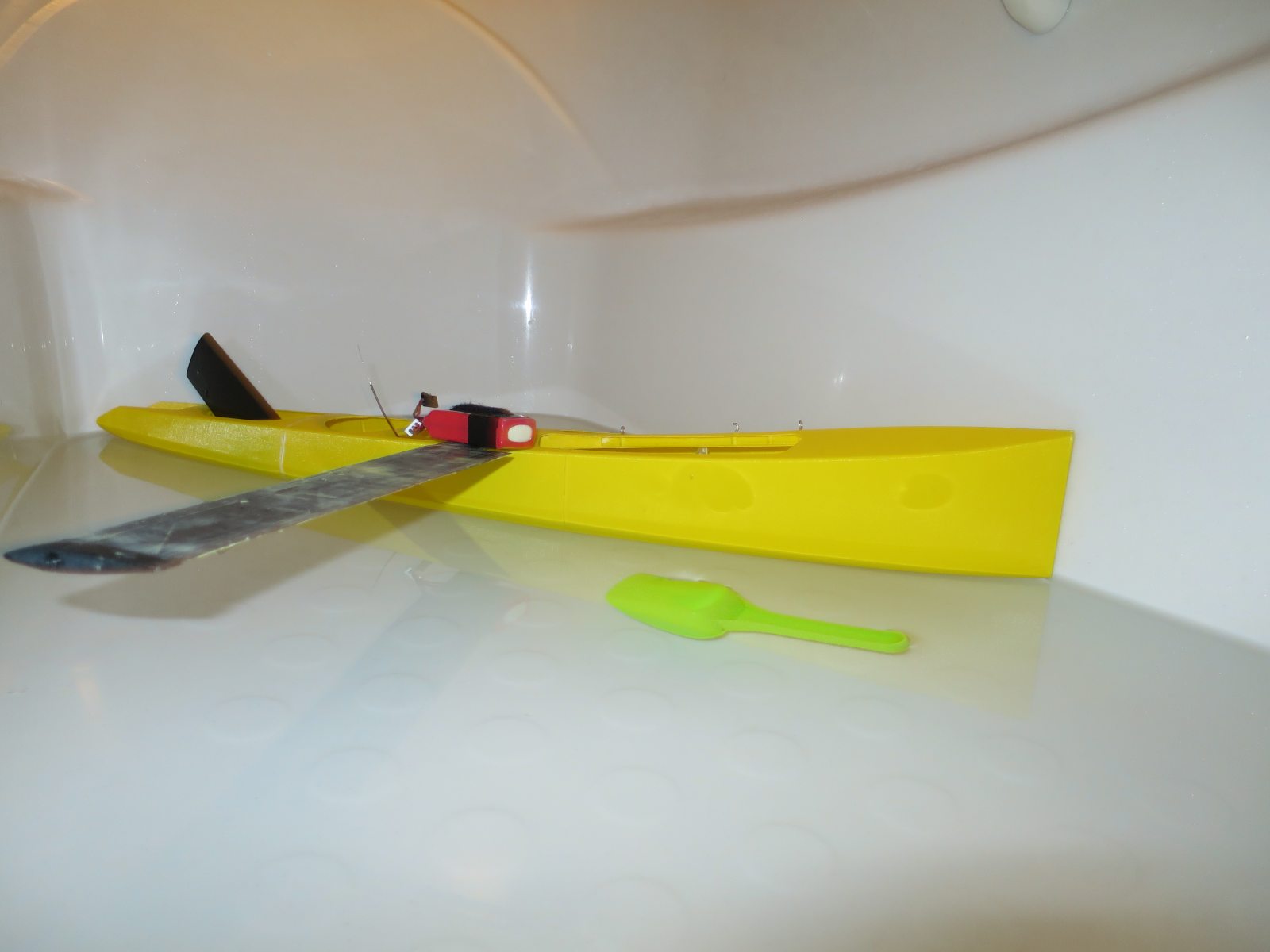

ums kurz zu machen: Heute abend war Schwimmprobe in der Badewanne, habe alles verfügbare bis aufs Rigg eingeladen, macht ca. 850 g mit der DF65 Bombe (560 g). Zu Schwert und Ruder sag ich später noch was...
Schwimmprobe. Das Schwert balanciert die außermittige Bombe...
zu meiner großen Überraschung ist die m17 bislang absolut dicht! Habe auch Wasser reingekippt und die Nähte getestet, komplett dicht. :mrgreen:

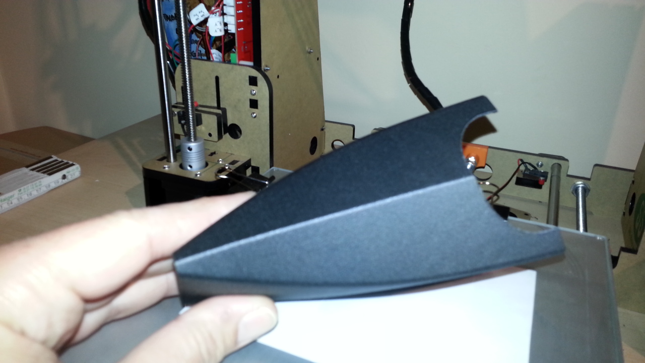

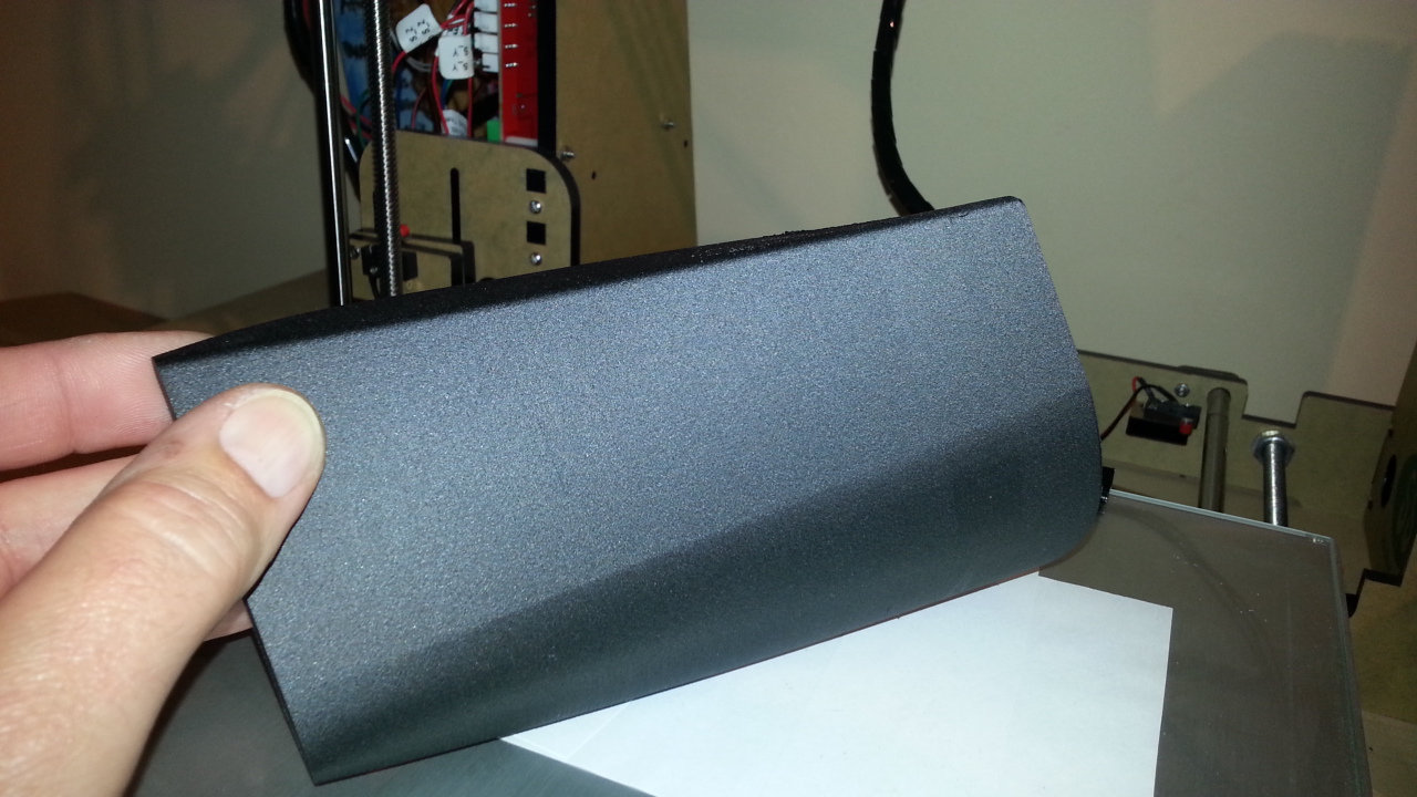

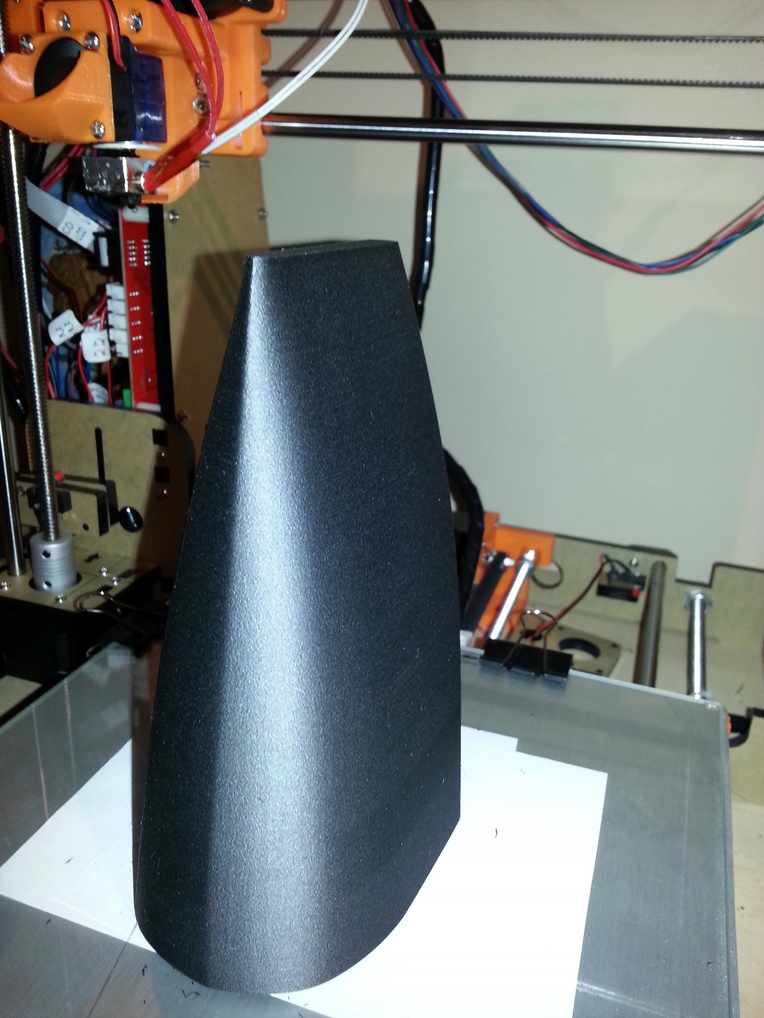

Im Spiralmodus solltest du es mal mit mehr Temperatur versuchen.
Die Flieger von 3DLab werden ja auch mit Singlelayer gedruckt und da sind die Einstellungen crazy...funktionieren aber!
PLA mit 230 Grad (bei mir 220 Grad) und keine Objektkühlung.

Schaut so aus das du die Zeichnungen von Zach verwendest?
Ist das dieses CFK-Filament?
Was für einen Drucker verwendest Du? Schaut aus wie ein gepimpter Anet-A8..?
