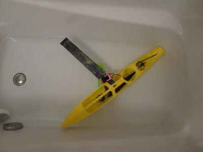

ums kurz zu machen: Heute abend war Schwimmprobe in der Badewanne, habe alles verfügbare bis aufs Rigg eingeladen, macht ca. 850 g mit der DF65 Bombe (560 g). Zu Schwert und Ruder sag ich später noch was...
![manta_245.jpg (116.17 KiB) 11164-mal betrachtet manta_245.jpg](./download/file.php?id=6463&t=1&sid=8085de1c8924cea0165ffee229519df4)
- Schwimmprobe. Das Schwert balanciert die außermittige Bombe...
zu meiner großen Überraschung ist die m17 bislang absolut dicht! Habe auch Wasser reingekippt und die Nähte getestet, komplett dicht.
