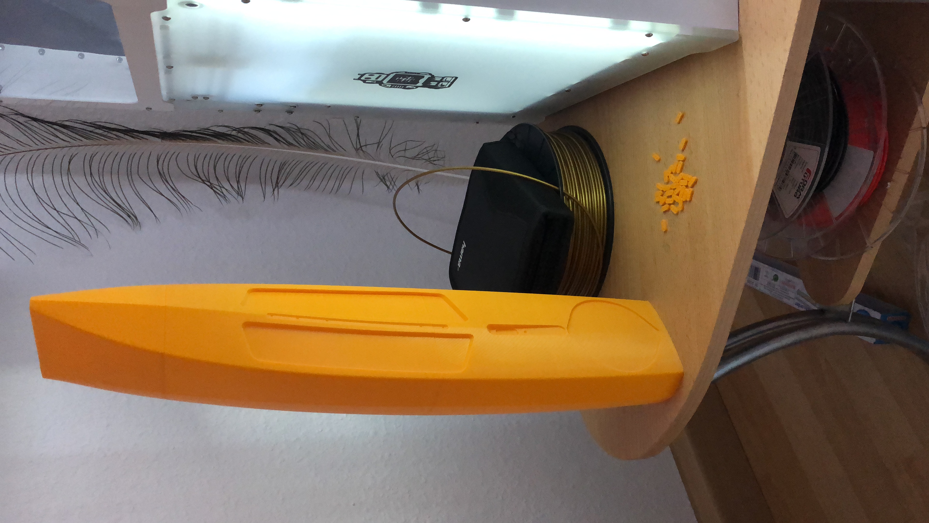

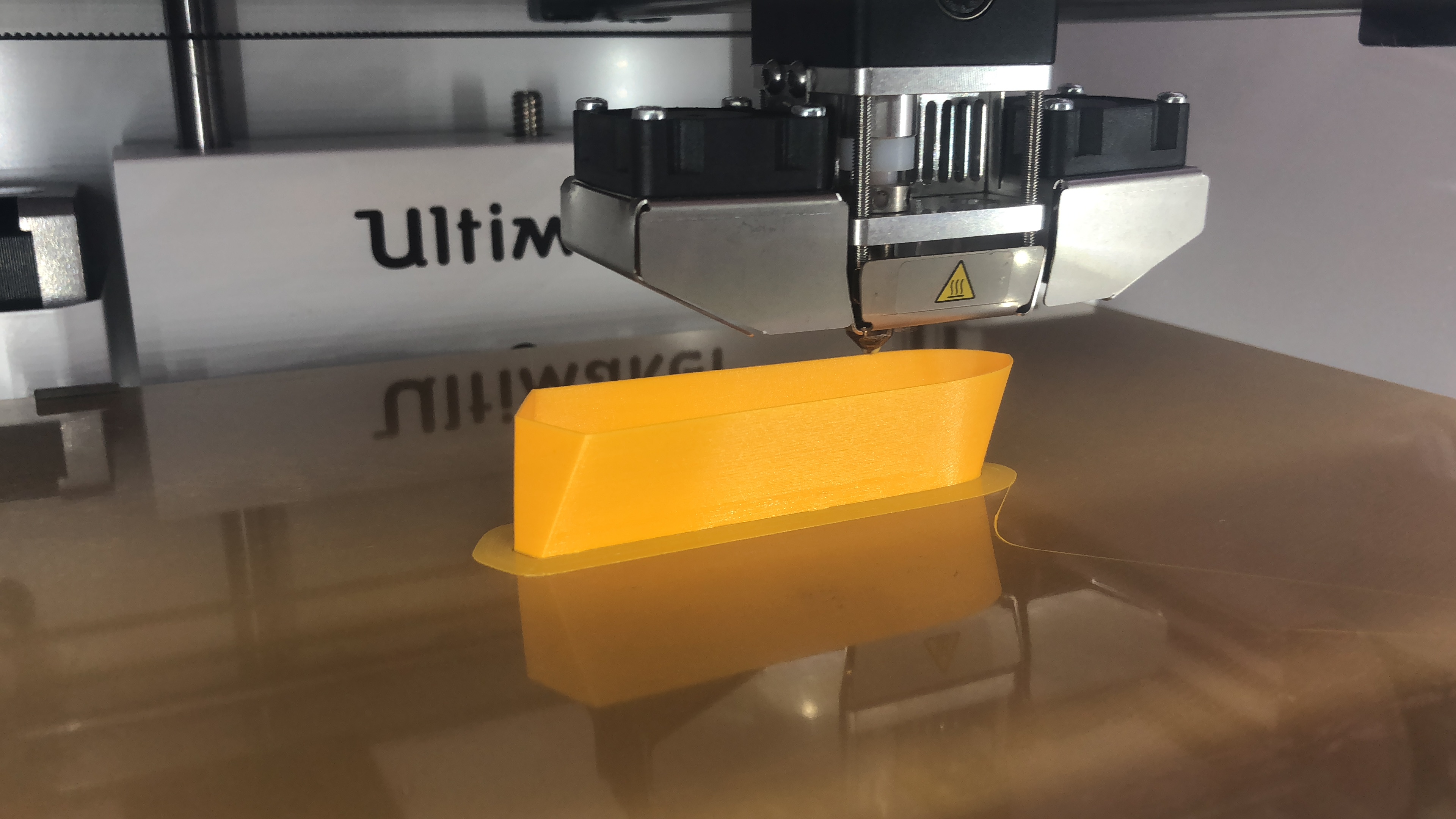

Beitrag: #195Beitragvon Donk » 14.07.2018, 18:48
Akerman hat geschrieben:Zu Materialien: PLA (normales PLA, nicht nx2) ist deutlich steifer als ABS oder PETG, allerdings auch spröde. Bei PETG habe ich bislang keine ausreichende Layerhaftung erreichen können. Wenn ihr das hinbekommt, sagt Bescheid welcher Hersteller und welche Temperaturen etc.
ich habe es getan 8-)
Diese Woche ist Druckmarathon bei mir :mrgreen:
Bugteil beim Druck
Fast fertig ;-)
Material ist PETG von DasFilament in Melonengelb. Layerhaftung hervorragend! Drucktemperatur 230C°, Betttemperatur 75C°, relativ viel retract und vor allem eine hohe Retractgeschwindigkeit.
Ich habe eher immer wieder das Problem meine Teile aus PETG von der Dauerdruckplatte abzulösen :cry:
Klemmschieber und Baumbänder habe ich ebenso in PETG gedruckt und klappt super! :tup:
Ich glaube ich werde PLA wohl nicht mehr groß drucken... die Vorteile von PETG überwiegen einfach ;)
