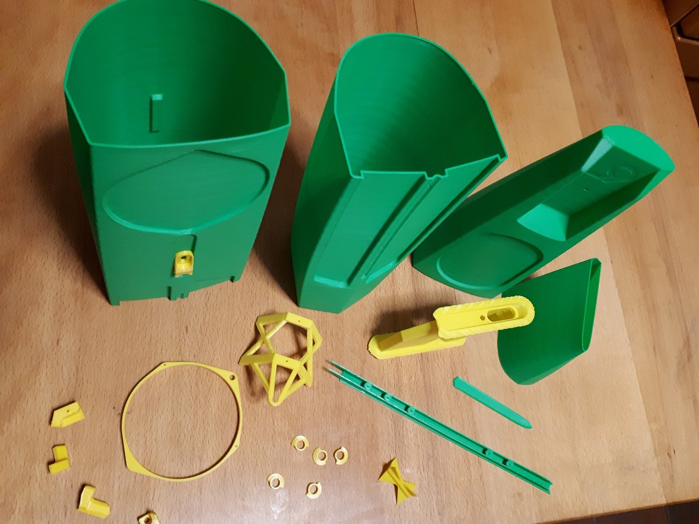

Der 1. gedruckte Bausatz ist fertig. :bounce:
Re: manta 2017 in 3D Druck
Beitrag: #206Beitragvon andyhoff » 11.12.2018, 20:58
Na dann setz das Puzzle mal zusammen :tup: ;)

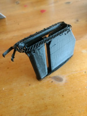

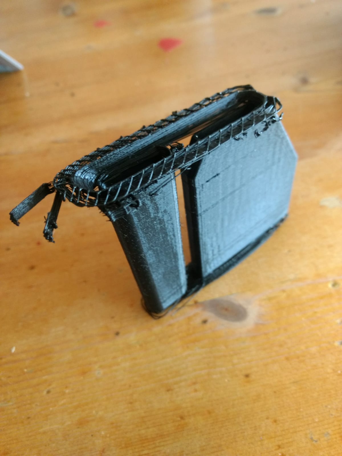

Lese in diesem Thread schon ein bisschen länger mit und spielte schon lange mit dem Gedanken mir einen 3D Drucker zuzulegen. Vor zwei Wochen war es dann soweit: Anycubic Kossel Linear Plus im Angebot und zack gekauft! :D
Jetzt bin ich seit einigen Tagen am rumspielen und hab auch schon die ersten Teile von Phillips Manta gedruckt. (An dieser Stelle vielen Dank für die STL Dateien und natürlich die Konstruktion :respekt: )
Jedoch mit gemischten Ergebnissen. Die Rumpfteile sind mit 0,6mm Wandstärke und Vasenmodus recht gut gelungen. Jedoch hatte ich einige Probleme mit der Mast-Kieltasche und den Kleinteilen wie Mastsicherung und Mastcontroller.
Die Mast-Kieltasche hatte ich erst ohne Brim und mit Lines als Stützstruktur gedruckt. Diese ließen sich zwar sehr gut entfernen, jedoch wurde der obere Teil mit dem die Masttasche ins Deck "einklicken" soll nicht so dolle... Naja seht selbst:
Könnte aber auch daran liegen dass ich den vorgeschlagenen Infill Wert von 20% verwendet habe.

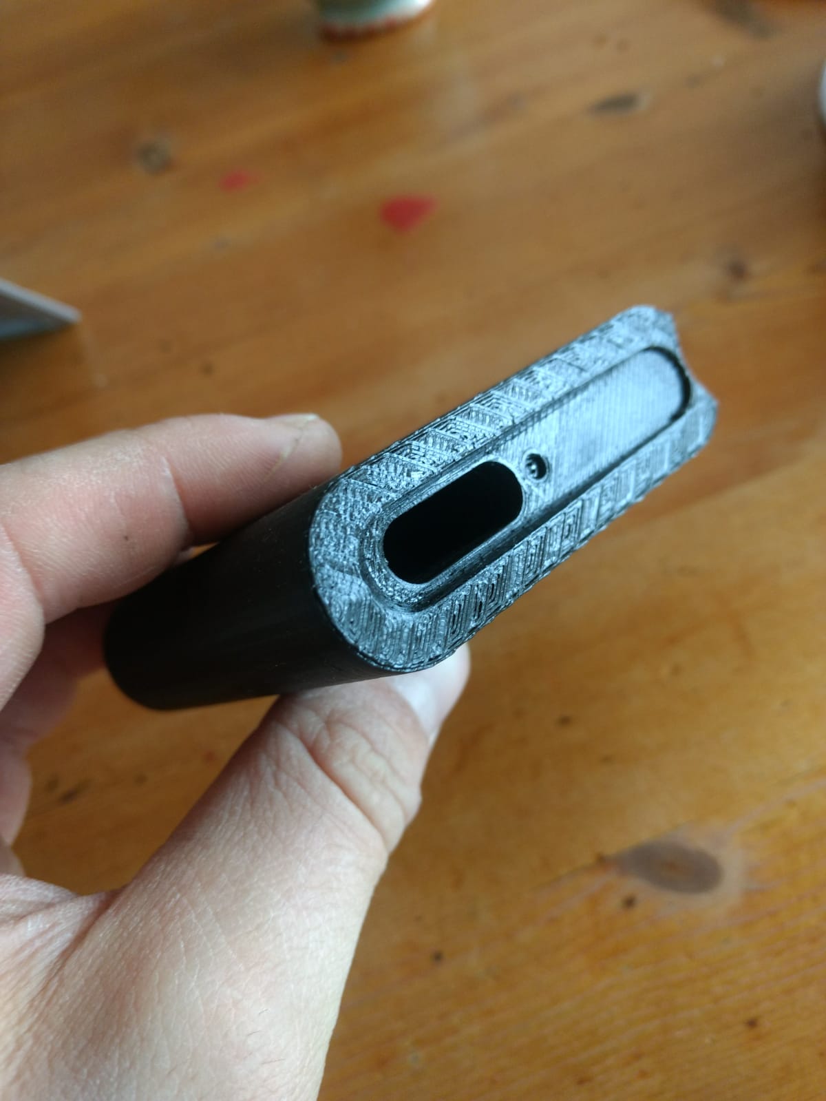

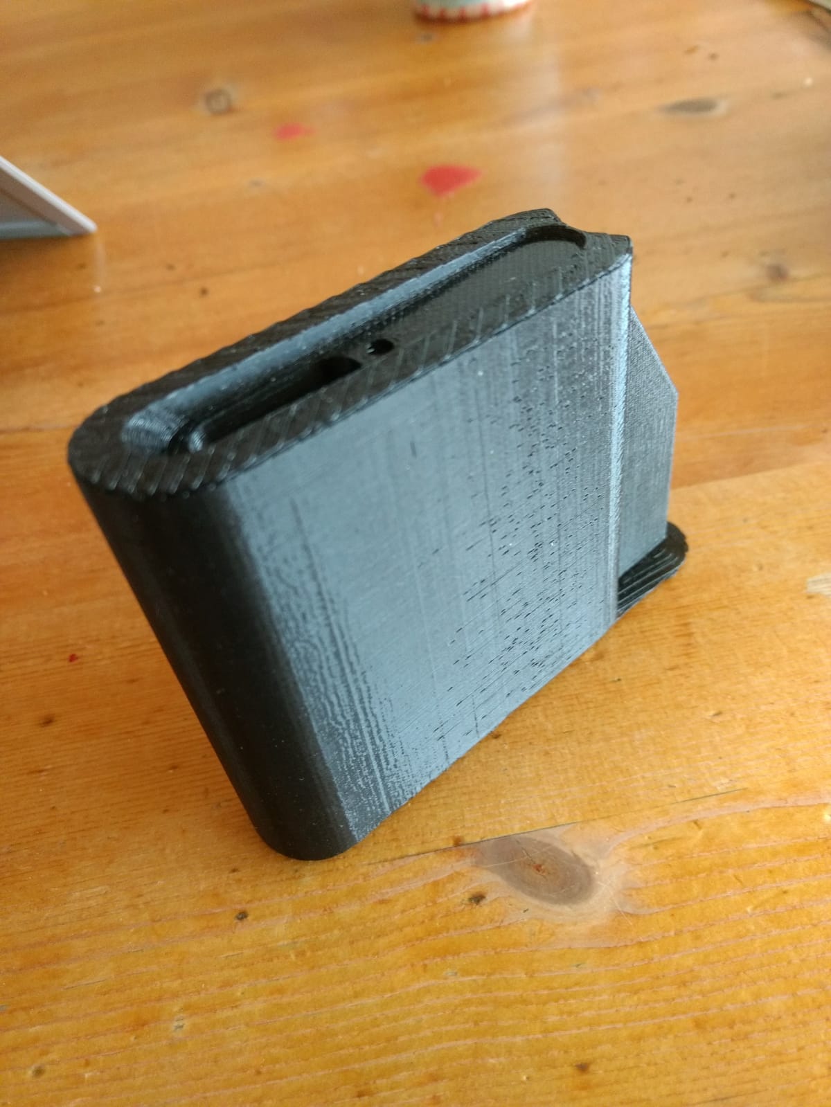

Naja auf jeden Fall machte ich in Cura für den zweiten Anlauf eine Änderungen. Infill erhöhte ich radikal auf 70% und die Lines als Stützstruktur mussten einem soliden Grid mit 20% weichen. Außerdem ging ich merklich mit der Geschwindigkeit runter.
Das Resultat nach 8 Stunden konnte sich sehen lassen:
Ist natürlich noch mit Stützmaterialien aber ich spiele mit dem Gedanken diese nicht zu entfernen. Gibt dem Erstlingswerk etwas mehr Stabilität.
Jedoch bemerkte ich beim überprüfen des Sitzes im Rumpf, dass es nicht so richtig saß. Ich denke ich muss noch etwas nacharbeiten um den optimalen Sitz zu gewährleisten.
Wie bekommt ihr denn eure Kiel-Masttaschen so toll hin? gibt es einen Trick bezüglich der Stützstrukturen?

na dann versuche ich mich mal, dir zu helfen...
Also alles am Infillwert festzumachen, ist der falsche Weg.
Du solltest mit Kalibrieren vom Drucker beginnen!
Als erstes einen "Temperaturtower" drucken um die optimale Drucktemperatur für dein eingesetztes Material zu ermitteln.
Danach solltest du einen XYZ_Kalibrierungswürfel drucken. Dort kannst du die Maßhaltigkeit prüfen!
Als Tipp: ich drucke als Standart mit einem Düsendurchmesser von 0,5mm und gebe in meinem Slicer (S3D) auch eine Druckbreite von 0,5mm an.
Die Druckbreite kannst du durch reduzieren von "Flow" -"Extrusions-Multiplikator" stark beeinflussen! Mein Flow steht im S3D auf 0,9 bei PLA und bei PETG auf 1,0.
zu deinem 1. Problem:
GER 420 hat geschrieben:Die Mast-Kieltasche hatte ich erst ohne Brim und mit Lines als Stützstruktur gedruckt. Diese ließen sich zwar sehr gut entfernen, jedoch wurde der obere Teil mit dem die Masttasche ins Deck "einklicken" soll nicht so dolle...
In deinem Slicer die Anzahl der "oberen" und "unteren" Layer erhöhen, sollten das Problem beheben... oder den Abstand zwischen Stützstruktur und Bauteil anpassen (dies kann aber auch wieder mit einem schlecht kalibrierten Drucker zusammenhängen... wenn deine eingestellten Layer aus dem Slicer nicht auch tatsächlich aus der Düse kommen fällt das ganze System zusammen)
zu deinem 2. Problem:
GER 420 hat geschrieben:Der Druck machte soweit keine Probleme jedoch passte das Teil beim Probesitzen nicht perfekt in das Deck. Das war eher ein "klemmen" als wirklich ein sitzen.
-> eindeutig falsch kalibriert!

Andreas hat das Wesentliche eigentlich schon gesagt. Deshalb nur ein paar Ergänzungen.
Den Drucker richtig einzustellen ist mühsam und Dauer am Anfang lange. Als Anfänger tendiert man meist dazu, zu viel Material in den Druck zu pressen. Wichtig ist aber das richtige Verhältnis von Flow (EM - Extrusion multiplier) und Linienbreite (EW - Extrusion width ). Für PLA ist ein EM von 0,9 ein guter Startwert, die richtige EW kann durchaus erheblich kleiner sein als der Düsendurchmesser und muss für jede Düse neu bestimmt werden. Wichtig ist auch der richtige Filamentdurchmesser. Den muss man für jede Rolle neu ermitteln. Die 1,75 mm werden selten eingehalten. Es reicht aber nicht einmal zu messen, da sollte man über mehrere Meter Mittel und jede Stelle dreimal um je 120 Grad versetzt messen, um die Durchmesserschwankungen auszumitteln. Außerdem erkennt dabei schlechte Filamente, deren Dickenschwankungen aus der Toleranz fallen.
Wichtig ist es am Anfang einen Temptower zu drucken, um die richtige Drucktemperatur zu ermitteln. Das EM/EW Verhältnis stellt man mit einem Testwürfel mit Loch ein. Ein ausführliche Beschreibung würde hier den Rahmen sprengen, das wird in den diversen 3d Druck Foren ausführlichst behandelt. Dort findest Du auch die Testobjekte zum Download.
Deine Probleme hören sich für mich nach viel zu hohem Flow und möglicherweise zu eng geleveltem Bett an. Dabei wird zu viel Material zu breit gequetscht und es entsteht ein sog. Elefantenfuß. Da gibt es für die erste Schicht im Slicer auch eine Korrekturmöglichkeit. Außerdem wirst Du es nicht schaffen, Innen- und Außenmaße gleichzeitig exakt zu treffen. Beim Fräsen gibt es eine Korrektur für den Fräserdurchmesser. Das können die Slicer bislang nicht. Ich habe den Rutscher auch nicht im ersten Durchlauf passend bekommen. Bei mir war es damals ein Elefantenfuß.
