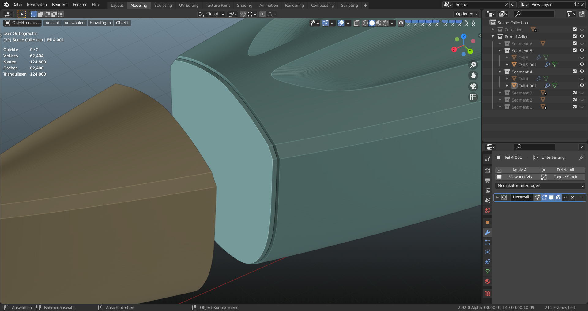

@Torti
Setzt Du die beiden Rumpfsegmente auch mit einer Sicke zusammen? Es sieht so aus als ob Du
diese Stumpf aneinanderfügst?
Ich mache das wie Andy mit einer Sicke.......Bild

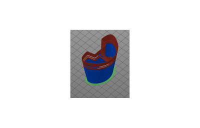

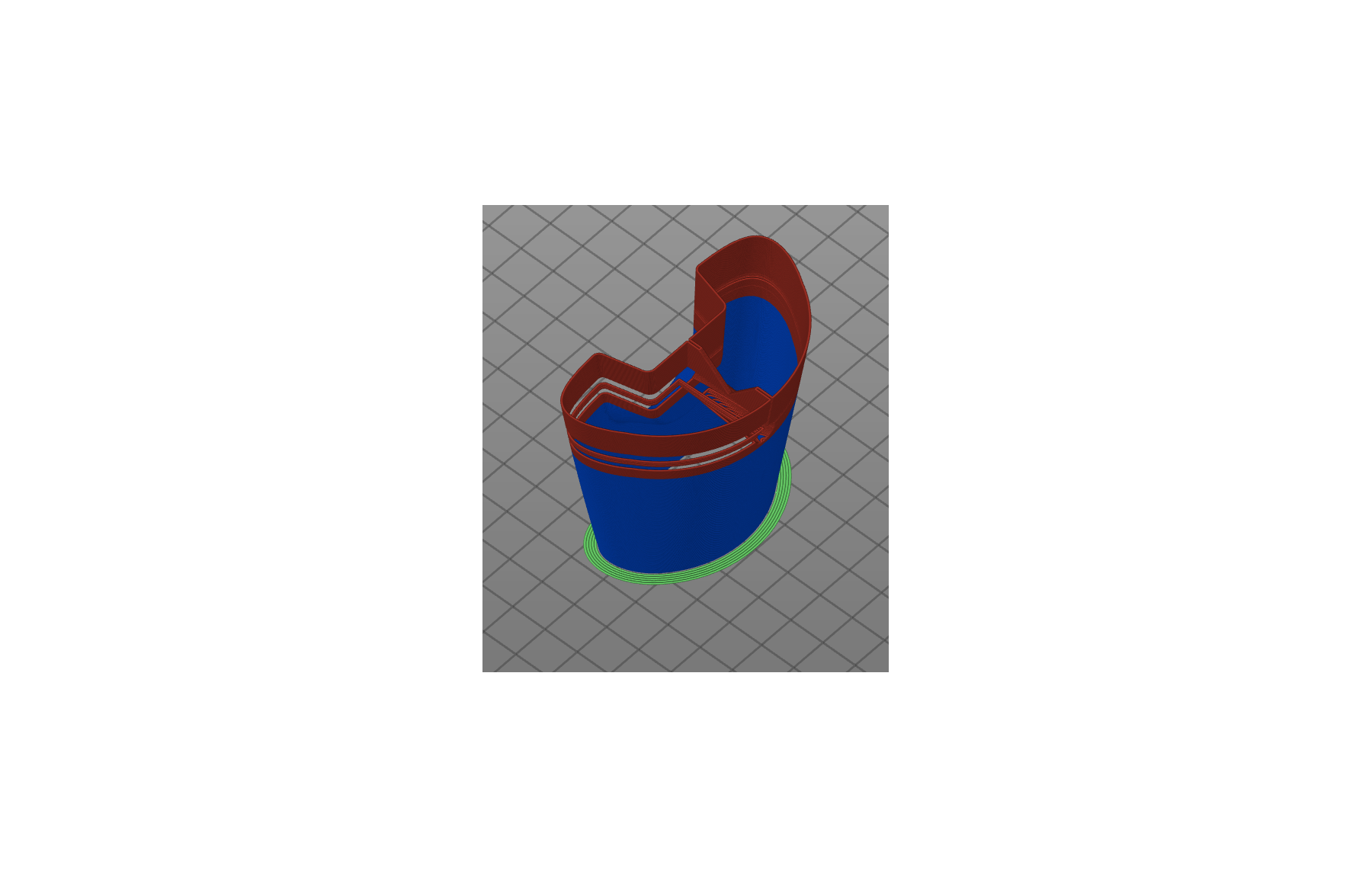

Mein Prusa Slicer macht im Vasenmodus nicht was ich will!

Und nochmal zu Tino..
Ich nutze zum Rumpfdruck nur noch IdeaMaker .. der bringt bei mir viel bessere Ergebnisse als Prusa.
Schau dir deine Zeichnung nochmal genau an .. ich denke die Verstärkungsdreiecke sind zu groß und berühren sich in der Mitte. Dadurch wird der Vasenmodus unterbrochen bzw.. fehlt auf einer Seite.
Da ist sicher nicht der Slicer schuld dran.

Gebe Andy Recht, der Abstand reicht nicht. Teste dich zehntelweise an den richtigen Abstand.

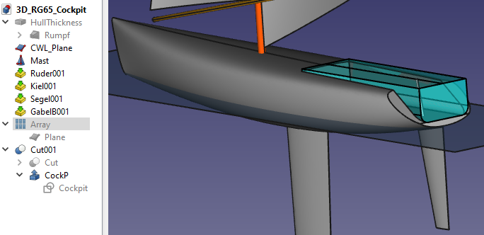

...wenn wir schon beim Brainstorming sind,
ich sehe in letzter Zeit vermehrt Rümpfe, die eine Art Cockpit haben,
- im Falle von Andy ist hier der Rudermechanismus offen eingebaut.
Der abgewickelte Rumpfumfang wird somit länger und hat mehr Gewicht.
Auch die (Verstärkungs-) Einbauten tragen bei.
Mit schäumenden Druckmaterialien kommt man von Dichte 1,2 runter auf 0,6 - 0,4
und erhält möglicherweise mehr Steifigkeit in der Schale.
Aber man muss wiederum zusätzlich laminieren.
Könnte man das mit dünnwandigen/leichten Schalen und aussteifender, vollständiger Ausschäumung
evtl. auch bei gewichtsmäßiger Zufriedenheit hinkriegen ???
In diesem Falle benötigt man das Innenvolumen des Bootes nicht mehr als Hohlraum.
Die Mechanik, Segelservo, Ruderservo, Akku und Empfänger würden z.B. in einen
entnehmbaren Container passen. Der im Bild dargestellte hat 0,67 ltr.
Gestylt und zugeschnitten dürften da noch gut 0,5 ltr reingehen.
Sogar Ruder nebst Mechanismus hätten Platz. Von achtern reinzuschieben.
Die Einhausung macht wieder zusätzliches Gewicht - dafür weniger Scherereien und Dichtheitsprobleme.
Das Rumpf-Cockpit könnte sogar purer Schaum sein, da vom Container geschützt.
modulares Schiff

Dichtheit als Argument lasse ich nicht gelten. Jedes Boot ist dicht, wenn es richtig gebaut ist.
Wenn wir von einer RG ausgehen, ist die Platzierung der Komponenten ein wichtiger Bestandteil der Auslegung. Alles im Heck zu haben bedingt einen breiten Arsch mit viel Volumen. Das würde mir im Bug fehlen. Dazu kommt die Zentrierung der Massen...wird echt schwer mit dem Container im Heck.
Gewicht ist das nächste Argument.
Ich bin mir nicht sicher, ob ich richtig liege, aber für mich war ein Markenzeichen der RG, eine extrem günstige Klasse zum testen und optimieren der Segeleigenschaften zu haben.
Mit der Idee eines Containers könnte ich mir nen sehr schnellen Raumschoter vorstellen, aber bei den Up and Down Kursen gibts keinen raumen Kurs.
Die offene Anlenkung der DF und der Manta von Phillip waren der Montagefreundlichkeit geschuldet.
Die Wannen im Heckbereich haben andere Gründe, die dem Druck geschuldet sind. Die ersten Versuche mit Wannen habe ich 2018 gemacht, da klassische Öffnungen im Deck den Rumpf sehr geschwächt haben. Da konnte es passieren, das ein zu gut klebender Patch beim Abziehen den Rumpf eingerissen hat.
Durch die Wanne konnte ich dieses Problem beseitigen und ausserdem noch den Rumpf strukturell verstärken, ohne Zusatzgewicht zu generieren. Denn diese Wannen waren gleichzeitig Halter für die Servos, Empfängerplatz und Halter für den Ruderkoker.
Ich würde heute auch einen laminierten Rumpf so entwerfen, weil es nur Vorteile hat. Nächster Punkt für die inkontinenten Boote...die Elektronik ist weit weg vom Wasser, da sie ja halbwegs gekapselt ist...den letzten Punkt Sicherheit gibt dann Wetprotect.
