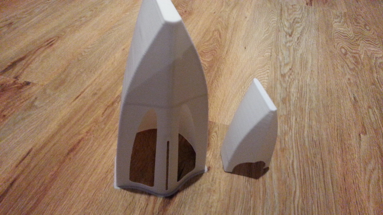

Hier mal ein vergleich der Klassen.... :D (in PLA)
Links IOM Rechts RG
Jörg

Hi Jörg, ui, ist schon ein Unterschied... ich möchte auch eine IOM versuchen, aber vorher ist noch viel zu tun...

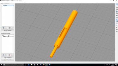

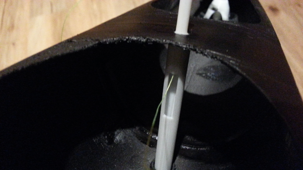

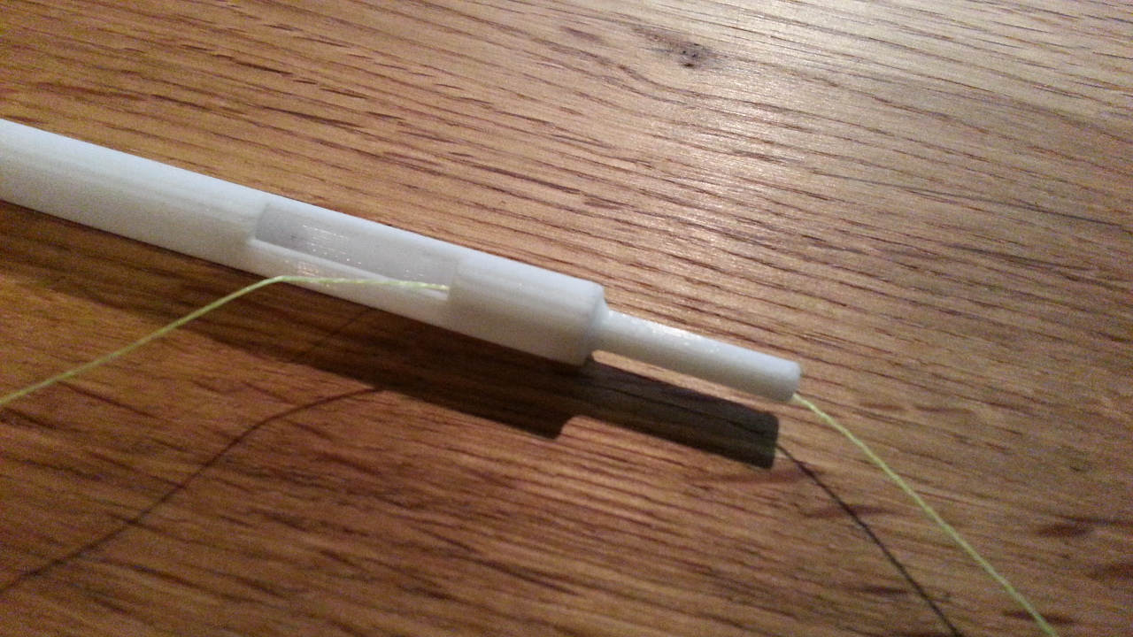

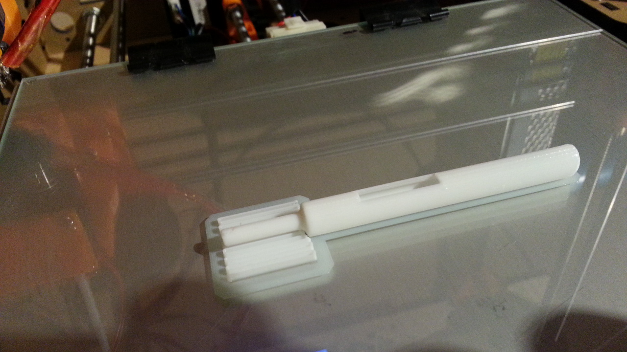

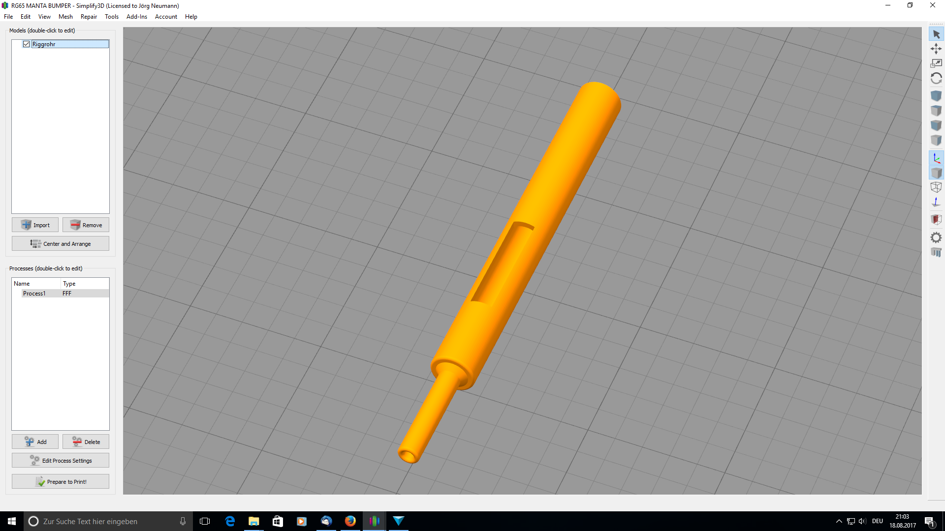

Heute hab ich mich mal als "Designer" betätigt.... :lol:
Entwurf Schotdurchführung
Fertigung
mit Schot
"Probesitzen"
Gruß Jörg
