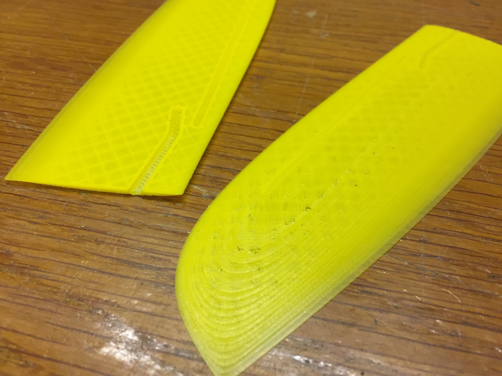

Nach der Spielerei mit dem :65: -Ring hab ich heute auch mal was halbwegs sinnvolles gemacht ;)

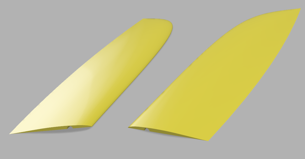

Mit F360 ein einfaches RG-Ruder gezeichnet und auch gleich mal zum testen ausgedruckt.
Bei der Aufgabenstellung hab mal wieder einiges in F360 dazu lernen müssen .. aber jetzt ist das ganz OK geworden.
Ausgedruckt mit PLA .. 0,1mm LayerHeight, x 1BottomLayer und 3x TopLayer ist die Oberfläche leider nicht komplett geschlossen. Für einen ersten Test aber doch ganz OK.
Zugegeben das CAD-Bildchen schaut besser aus :D
Gewicht ist für die beiden Hälften mit 8,3g eigentlich besser als erwartet. Festigkeit ist absolut ausreichend. Die vordere 2mm Nut ist für eine 2mm CFK-Stange gedacht um das Ruderblatt auszusteifen. Wirklich nötig ist das aber eigentlich kaum. Ruder ist oben grad mal 3,4mm dick und das reicht grad so um die Achse abzudecken. Darum möchte ich das Blatt noch etwas (auf 3,6-3,6mm) skalieren. Dann ist das etwas praxistauglicher.
Diese beiden ersten Hälften möchte ich zum experimentieren nutzen. Zusammenkleben, schleifen, beschichten etc.. mal sehen ob was brauchbares dabei raus kommt?

Beitrag: #2Beitragvon andyhoff » 26.11.2018, 12:02
Servus,
ich wurde gefragt wieviel Infill ich für das Ruder eingestellt habe etc..
Als Slicer verwende ich derzeit CURA-3.51 (ja ich muss mal ein Update machen ..)
Die wichtigsten Einstellungen..
Initial Layer = 0.16mm
Layer Height = 0,1mm
Bottom Layers = 1 !!
Top Layers = 3 (vielleicht ergeben 4 eine bessere Oberfläche?)
Infill Density= 10%
Infill Pattern = Lines
Die oben angesprochenen Änderungen habe ich umgesetzt und deswegen gebe ich jetzt auch gerne die STL-Datei frei.. Vielleicht hat jemand Lust es mal zu probieren?
PrintableRudder v10.stl
Viel Spaß beim ausprobieren..
(3.81 MiB) 87-mal heruntergeladen

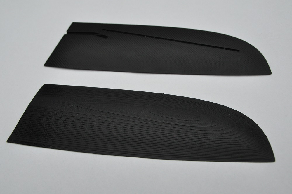

Beitrag: #4Beitragvon stetson » 27.11.2018, 16:10
nach einigen Testdrucken ( Eulen,Würfel,Benchy-Boot ) habe ich mir als erstes Projekt für meinen Drucker die Ruder-Datei von Andy (Andyhoff ) ausgesucht.Der erste Druck sah eigentlich nicht schlecht aus,nur hatten die Randlagen keine Verbindung.Anfängerfehler:Den Abstand zwischen Bett und Düse zu groß eingestellt und für die Flächenform nicht passende Parameter.Nach einem ausführlichen Telefonat mit Andy ( Sehr viele Tipps zu den Parametern und Drucken allgemein.Habe ich natürlich nicht Alles behalten können. :? )folgte der 2. Versuch.Finde,ist ganz gut gelungen.Verbesserungspotential gibt es natürlich immer.
Mit den ersten Teilen wird jetzt erst ein Klebeversuch gemacht.
