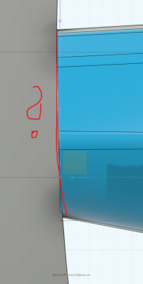

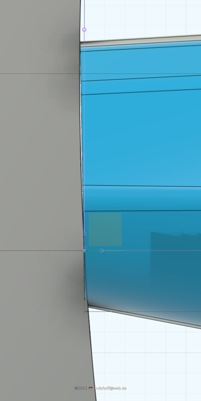

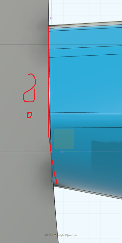

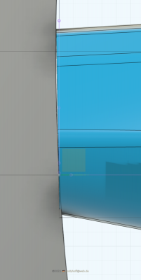

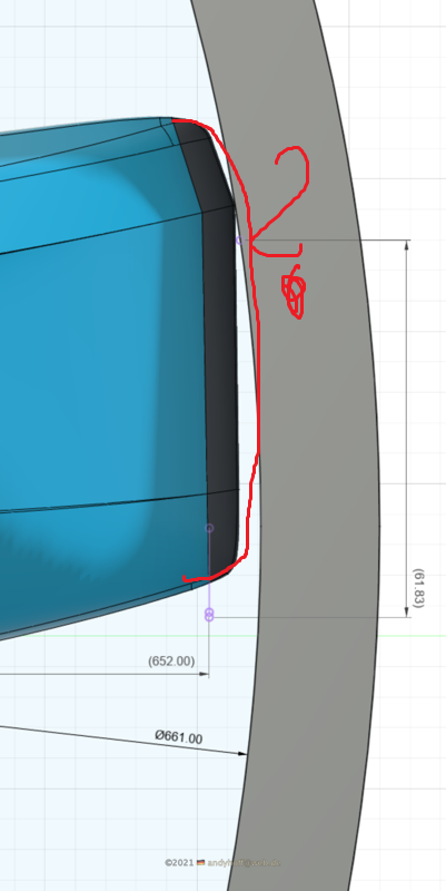

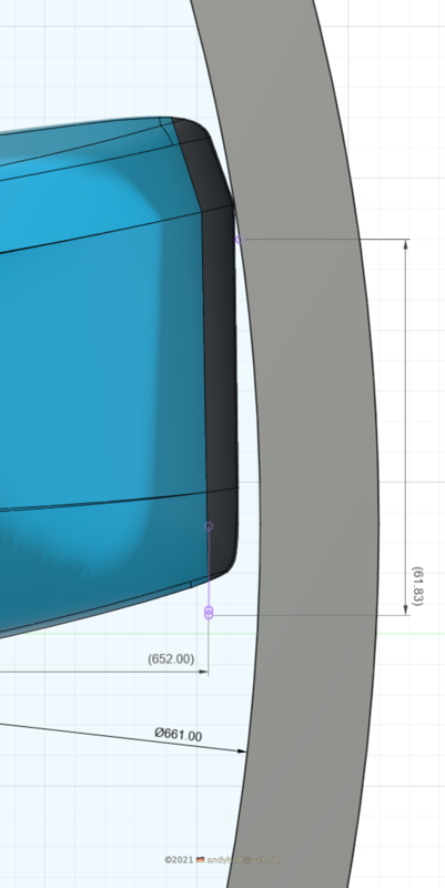

Trotzdem nochmal kurz zu Kuddels Ansatz...
Es tut mir leid .. aber ich verstehe es auch nicht! Wie soll das gehen?
Bug ist dank dem Knick nur knapp 62mm hoch
Das Heck steckt hier schon etwa 1mm im Ring
Dieser Rumpf ist (mit 658mm Gesamtlänge) 3mm zu kurz und passt trotz dem abgeknickten Bugsteven nicht in den Ring. Was ja auch vollkommen logisch ist, der Radius macht ja oben/unten zu.
Damit möchte ich auch beantworten das ich meine CAD-Boote immer auf 652mm Rumpflänge auslege. Dazu kommen dann noch 5mm Bumper .. also in Summe 658mm. Das ist etwas im Plus, lässt mir aber noch 3mm 'Luft'. Ist für mich ein guter Kompromiss und ich hab immer noch die 65 vorne stehen :D
Ich möchte sagen das die Regel mit der Prüflehre eine praktikable Möglichkeit vorgibt und das sollten wir auch so nutzen.
